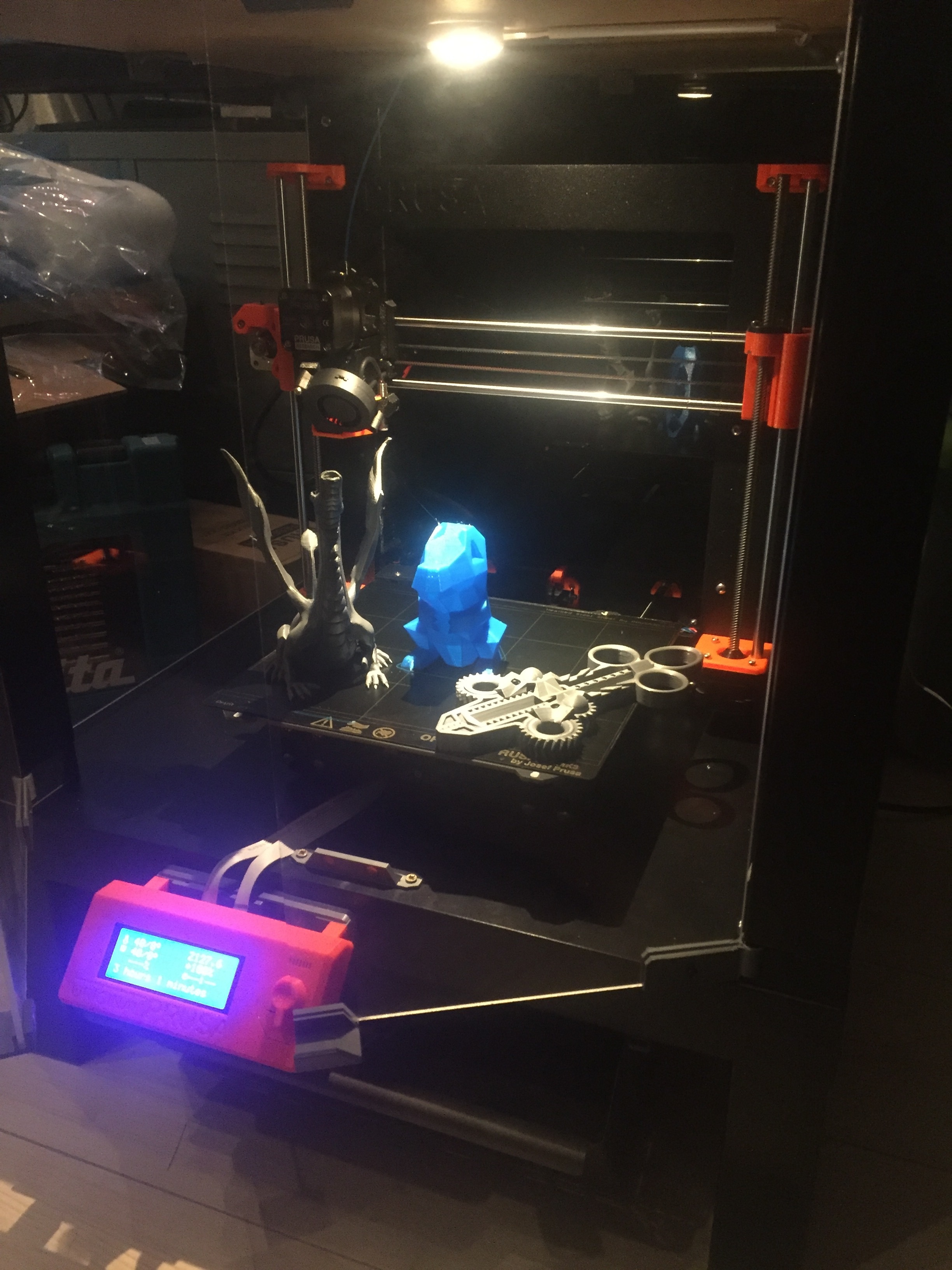

Ziet er goed uit, maar ik vond 2 lack tafels op elkaar al gammel en heb toen de poten van de onderste afgezaagd en met hoekbeugels vastgezet om het stabiel te maken. In de originele situatie trilde de hele boel met hoge infill/snelheid en natuurlijk ook nog het filament erbovenop.
En dan neem ik aan dat je ook iets anders hebt gebruik dan die 6mm schroeven, want die kun je echt niet vastdraaien in de bovenkant van de tafel. Als je dat doet kun je de hoeken gewoon blijven bewegen en strakker draaien heeft geen zin, want daar zijn de schroeven te dun voor. Zoals al eerder vermeld ben ik noodgedwongen overgestapt op m8 houtdraadbouten om het stevig te krijgen. En voor de zekerheid heb ik dus ook nog op meerdere plekken high tack montage kit gebruikt en voor de poten onder dus hoekbeugels.
Ik vond het ontwerp dan ook gewoon slecht. Leuk van een afstandje, maar niet ontworpen door iemand met wat inzicht in werktuigbouwkunde ofzo. :+ Er valt zeker wel wat van te maken en ik ben er nu ook tevreden over, maar de volgende keer koop ik gewoon weer 3030 aluminium extrusie net als voor mijn andere hypercube evolution.
Ik heb niet echt een duidelijke foto, maar de printer werkt iig goed:
Afbeeldingslocatie: https://tweakers.net/ext/f/ReCuuKAwdtcqtCGPtrzFxvaL/medium.jpg

Die mod wil ik binnenkort ook gaan doen! Ik vraag me wel af, hoe warm wordt het binnen ongeveer? Ik wil alle hoekstukken e.d. gaan printen in pla en zelfs mijn hot end zit gemonteerd op pla. Zou dit problemen gaan geven?

Heb een combinatie van schroeven en 2P-10 gebruikt ;) Had eerst alles geschroefd, maar dat vervormde de PETG delen te veel, waar door alles gammel werd. Daarbij ligt er in het middelste 'kastje' een hoop massa ;)
Niekserr schreef op woensdag 19 september 2018 @ 14:45:
Geen idee hoe warm het wordt. Ik heb alles in PETG geprint. Wacht nog even op lagers voor de spoolholder, dan kan ik die in elkaar zetten en gaan test printen.
Moet wel zeggen dat ik de scharnieren, de PSU houder en de kabelgeleiding niks vind. De scharnieren zijn te los. Daar heb ik bijna overal een drupje 2P-10 in gedaan om het plexi beet te houden. Ok, dat kan je nog aanpassen door anders te printen.. Maar in totaal zit er dik 48u print tijd in ;) De kabelgeleiding is domweg te klein om alle kabels van de PSU er door heen te freubelen. Ik heb recht onder het Einsy board gewoon een gat geboord.. Dan heb je ook geen rare hoeken in je kabels. De PSU houder tja, hij pakt niet lekker op de PSU (opstaande randje lijkt te klein). Ik heb er wat wigjes tussen gedaan om hem vast te zetten tegen de poot.
De originele kabelgeleiding gebruik ik voor een USB kabel waar ik nog een Raspberry Pi aan kan knopen :).
Ook moet ik nog even een 60 graden heat bed cover printen. De 90 graden wil niet met de vast geschroefde draden.

Hahah die brievenbus bovenin, geniaal!

Oplettend oog :7 Maar waarom niet? Als je een sleuf maakt voor je filament.. Dan is dit ideaal :+
Boven kant zit gewoon een kleine geprinte cover op de sleuf.
Zit alleen nog te wachten op lagers voor de spool holder.
Bij de Gamma keken ze me raar aan toen ik er naar vroeg.. (ouwekaas :P)

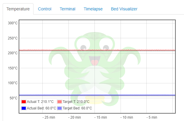

Na veel pijn en moeite heb ik het bed level gekregen en de under extrusion onder controle.
Echter valt me op sinds ik de printer heb dat ik fluctuaties heb in mijn hotend.
Soms wel 10 graden afhankelijk van de in gestelde temperatuur. Is dit iets om zo te laten of vereist dit aandacht?
Afbeeldingslocatie: http://94.212.1.227/upload/temperatuur.jpg

Kijk eens hier naar:
http://marlinfw.org/docs/gcode/M303.html
M303 C10 E0 S200 U1 is een mooi begin-commando, hij gaat dan je hotend 10 keer opwarmen tot 200 graden, en gebruikt daarna de data die hij verzameld heeft om te anticiperen op de verwarming/afkoeling (is dat een woord?) van je hotend.

Chris96 schreef op maandag 24 september 2018 @ 20:42:
Ik bedoelde in kladblok een Gcode bestandje maken en dan de printer laten uitvoeren maar via terminal kan ook ;)
Ja dat kan, maar ik vind de Terminal beter, helemaal met de PID tune, aangezien als je het M303 commando stuurt hij met de PID tune begint, maar wel meteen open staat voor het volgende commando.
Als jij dan al een M500 stuurt, slaat hij niets op, aangezien de PID tune nog niet is afgerond 8)7
Ook zie je geen feedback van de commando's die je stuurt.
Al met al raad ik je aan om het via de Terminal te doen. >:)
Oja ter referentie, dit is mijn temp tijdens het printen, ik heb ongeveer 0.3 graden schommeling, en dat vind ik al aan de hoge kant.
Afbeeldingslocatie: https://tweakers.net/ext/f/NT4DpdbpvMzXtqfepPmaaEYy/full.png
