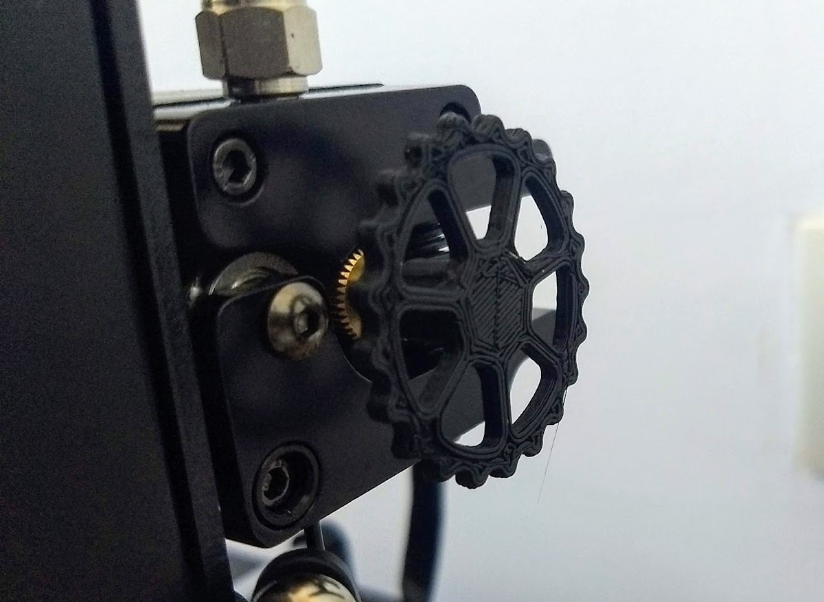

Duurde even maar heb mijn ender-3 en cura profiel eindelijk lekker ingesteld :)
Afbeeldingslocatie: https://i.imgur.com/cJprUgx.jpg?1

Ziet er inderdaad erg netjes uit, Wat voor snelheid, temperatuur en fan settings? De lagen lijken mooi in elkaar over te vloeien.

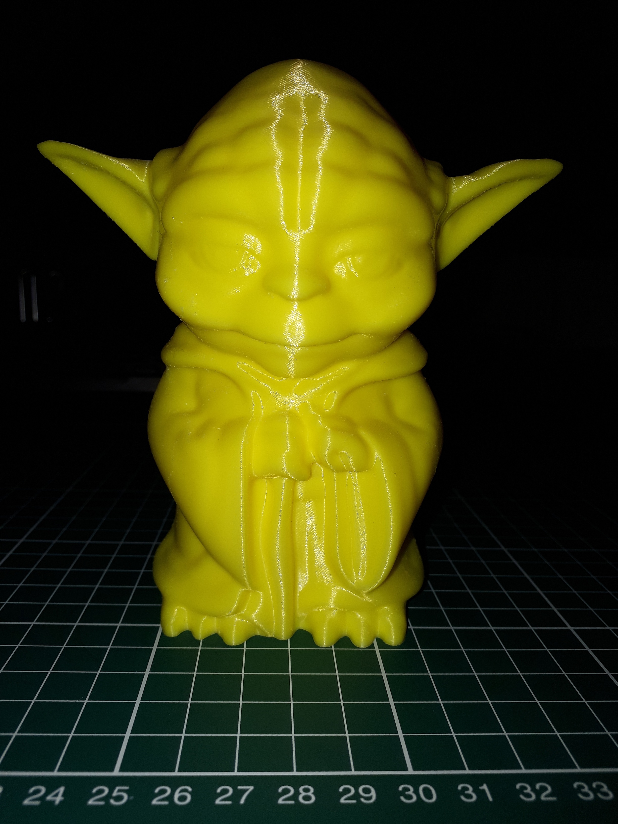

Vandaag was de force met Yoda. 2 meter over op de spoel... >:)
Afbeeldingslocatie: https://tweakers.net/ext/f/c3QmefiOChP90ki3VVZNKaP8/thumb.jpg

  • Erasmo
Erasmo
Laadpaaljager
Zo de eerste functionele printerupgrade is eruit:

Erasmo schreef op vrijdag 5 oktober 2018 @ 14:54:
Nee, serieus.. wat is daar functioneel aan? want ik zie 101 van die dingen. Maar ik snap niet waarom ze dit printen.
  • Erasmo
Erasmo
Laadpaaljager
grote_oever schreef op zaterdag 6 oktober 2018 @ 14:03:
Het maakt filament met de hand doorvoeren makkelijker en je hebt een betere visuele indicatie van de toevoer.
Op dit moment trouwens bezig met deze jongens voor mijn Switch, ik heb echt te grote handen voor single joycons :P https://www.thingiverse.com/thing:2769344
  • Room42
Erasmo schreef op zaterdag 6 oktober 2018 @ 15:09:
[...] Het maakt filament met de hand doorvoeren makkelijker en je hebt een betere visuele indicatie van de toevoer.
Exact dit. Zeker als je handmatig wat wilt oozen (om, bijvoorbeeld, de vorige kleur weg te spoelen) is zo'n greep ideaal. En inderdaad zie je ook beter hoe snel het filament 'gefeed' wordt. Handige mod!

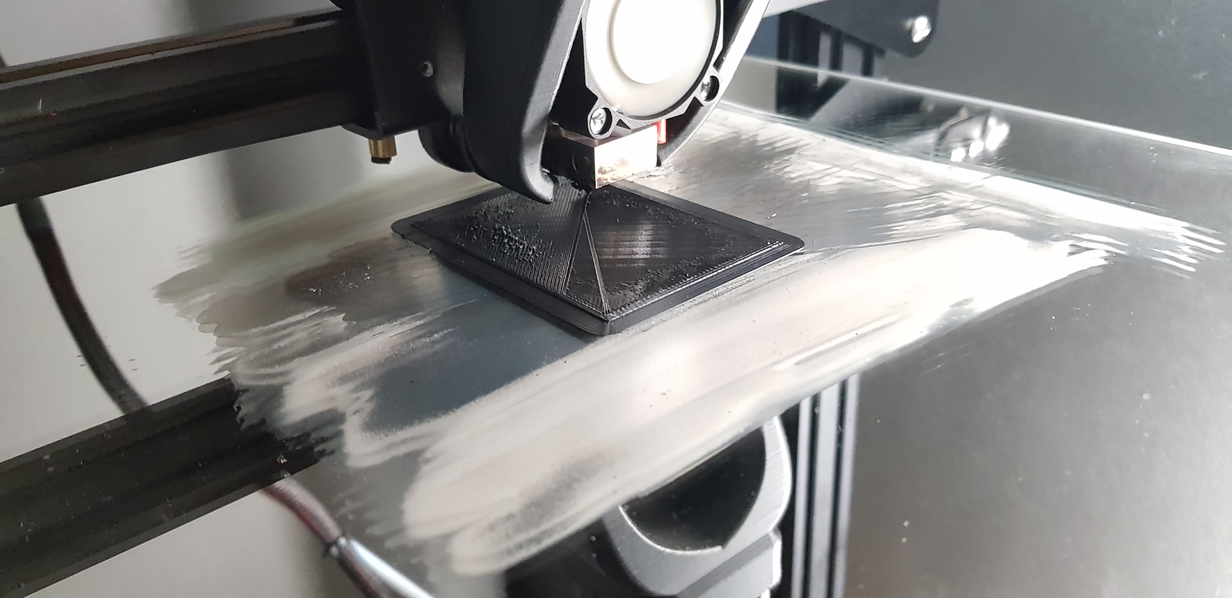

Ik heb de Creality 'glass plate' binnen gekregen, volgens mij exact hetzelfde spul als de Anycubic Ultrabase, past perfect op de buildplate en werkt perfect! Een paar tips:
#1 Je krijgt er geen andere clips bij om hety vast te zetten op je buildplate en de default clips passen niet met de dikte van de plaat. Check of je ze thuis heb of bestel ze mee.
#2 Vergeet niet dat de ruimte tussen nozzle en buildplate nu initieel negatief is, dus voordat je wat gaat doen, zet je buildplate een stuk lager, daarna voorzichtig omhoog en houd er een stukje papier tussen om beschadigingen te voorkomen.
#3 Maak de buildplate voor gebruik schoon met Gedenatureerde Alcohol (70%), niet over twijfelen, gewoon direct doen, scheelt je een hoop defecte printjes!
