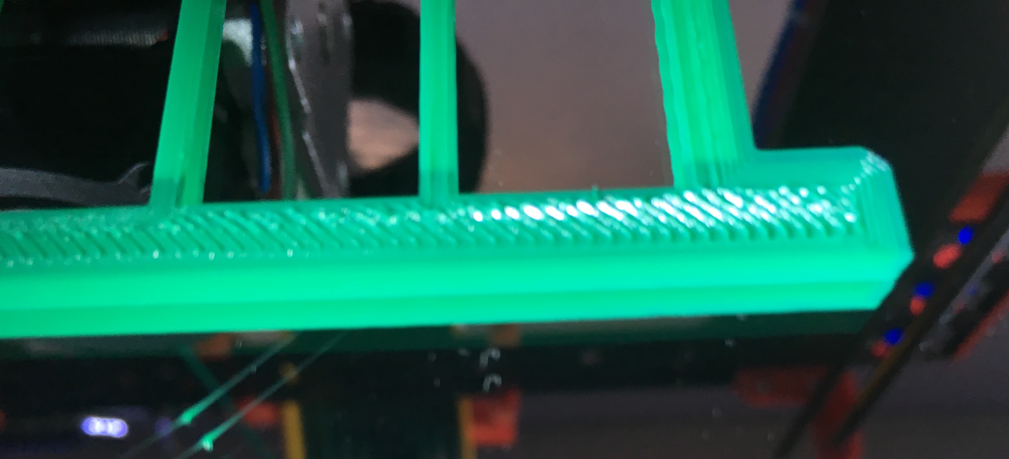

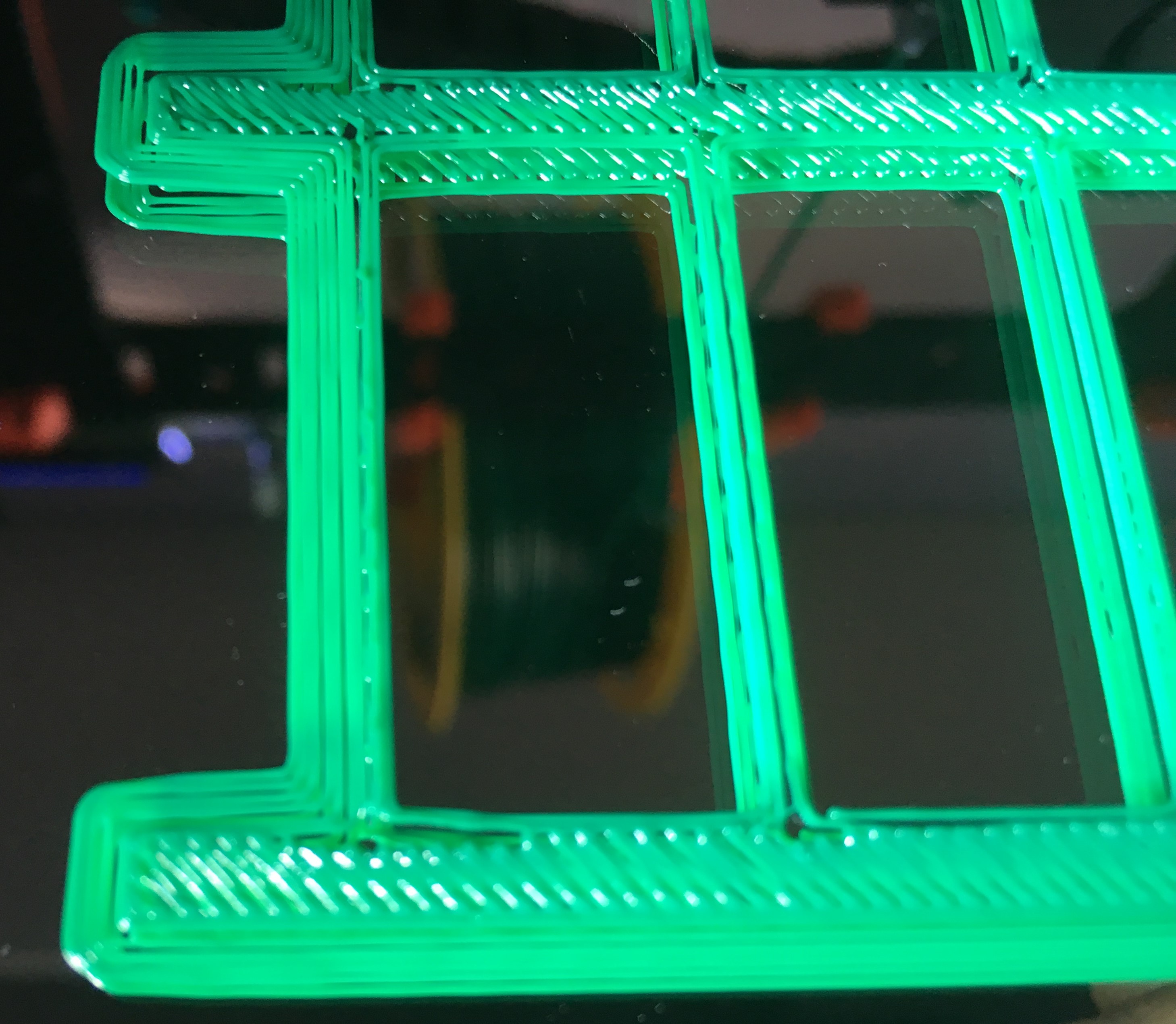

Pixelmagic schreef op donderdag 11 oktober 2018 @ 17:55:
Ik heb wat vreemds (voor mij dan), ik print meestal geen grote dingen maar soms kom ik eens in de buurt van de randen van het printbed. Aan de linker kant van het bed liggen de lijntjes eigenlijk altijd wat verder uit elkaar dan aan de rechter kant, voorbeeldje:
Vooral aan de bovenkant is het goed te zien.
Aan de rechterkant is het gewoon normaal:
Verder heb ik eigenlijk totaal geen problemen met de printer (BQ Hephestos)
Heeft iemand een idee waar ik dit moet zoeken ?
Als je er echt zeker van bent dat je bed goed geleveld is dan zou je eens kunnen kijken of je fillament nog wel soepel loopt wanneer je nozzle aan de buitenkanten van het bed print.

jbhc schreef op vrijdag 12 oktober 2018 @ 11:22:
Hmm, die ga ik zeker eens bekijken, dat was nog niet in me opgekomen. Thnx.

Pixelmagic schreef op vrijdag 12 oktober 2018 @ 15:43:
Ik ben bang dat ik jou niet helemaal begrijp of dat ik niet duidelijk geweest ben. Ik vraag advies, ben daar blij mee maar geef aan dat ik recent een nieuw bed heb geplaatst én geleveld. Het zou uiteraard kunnen dat ik tot twee keer toe verkeerd level (ik sluit niets uit!) maar aannemelijk vind ik het niet op dit moment. Het was in ieder geval totaal niet de bedoeling om advies in de prullenbak te gooien.
Bedankt voor de tip, ik zal eens zo'n Z maken maar deze moet voor mij wel wat groter, het is echt de uiterste rand die problemen geeft. Als ik de object 1-2 cm naar rechts print heb ik eigenlijk nergens last van.
je bed levelen of een level bed is wel wat anders. Hetgeen jou printje laat zien wijst toch echt wel op zoiets als onvlak of scheefstand
Dus de vraag is even hoe level je het bed, ik zie dat je iets van een glasplaat/spiegel gebruikt, die zijn kunnen standaard behoorlijk onvlak zijn

@Pixelmagic Je weet dat je eerst alles op temperatuur moet hebben voordat je de boel levelt? Dus zowel het bed als de nozzle

WeeDzi schreef op vrijdag 12 oktober 2018 @ 16:14:
:+ je gaat het niet geloven, maar die spiegel komt bij jou vandaan _/-\o_
Ik heb de boel afgesteld met een papiertje, keer op keer alle punten totdat overal het papiertje net aanloopt. De spiegel ligt nu op een 6mm alu heatbed en ik heb de spiegel er ook ondersteboven op gehad en toen lag hij ook vlak. Heb dus het gevoel dat het geheel redelijk is.
Tegelijk moet ik me er misschien niet al te druk over maken, alleen bij prints breder dan 16cm heb ik er last van. Bijna alle onderdelen van de nieuwe printer zijn onderweg of binnen, dan heb ik 30x30cm bed en een bltouch waar ik dan een mooi plaatje kan laten meten met de nieuwere software.

  • Pixelmagic
  • Laatst online: 21:59
Pixelmagic
Ubergeek
@BorisN @Cergorach @jbhc @WeeDzi Omdat jullie allen wel erg stellig waren én omdat de voedingdraad van het heatbed niet goed vast zat opnieuw geleveld en daarbij deze methode gebruikt:
Zelf even een modelletje gemaakt zodat het op de randen van mijn bed zit, en na een keer of wat zowaar op alle hoeken helemaal zoals het hoort te zijn.
Allen dank voor jullie geduld met een eigenwijs mannetje :+

Ik heb vandaag ook weer eens even met PETG wat zitten oefenen, ik print op glas, heb daar het bekende houtlijm mengsel op gedaan en dan op 50 graden gezet. Werkt met 123-3d PETG prima kan ik melden, al een aantal dingen gedaan en blijven allemaal prima plakken.
Edit: materiaal temp op 230 graden

Ik begeeft mij sinds deze week ook in de wereld van 3D printing. Heb een Ender 3 aangeschaft en deze draait inmiddels. Al een aantal printjes gemaakt die best redelijk zijn, maar lang nog niet perfect. Op zoek naar fine-tuning dus!
Afbeeldingslocatie: https://tweakers.net/ext/f/mUT6zymtScVUl1NHuDpVTayH/medium.jpg
Zoals je ziet is de bovenkant niet mooi, maar ook rondom is het niet egaal. Hoe krijg ik dit mooier?

Beekforel schreef op vrijdag 19 oktober 2018 @ 11:56:
Je zou de riemen eens wat strakker kunnen spannen, welke slicer software en settings heb je gebruikt?

Heb inderdaad de X belt strakker gezet en dat doet wonderen! Hij is nu mooi vierkant en een stuk egaler!
Valt vast nog wat te tweaken in snelheid etc waardoor het nog mooier wordt, maar dat komt later wel. :9
Slice overigens met Cura.
