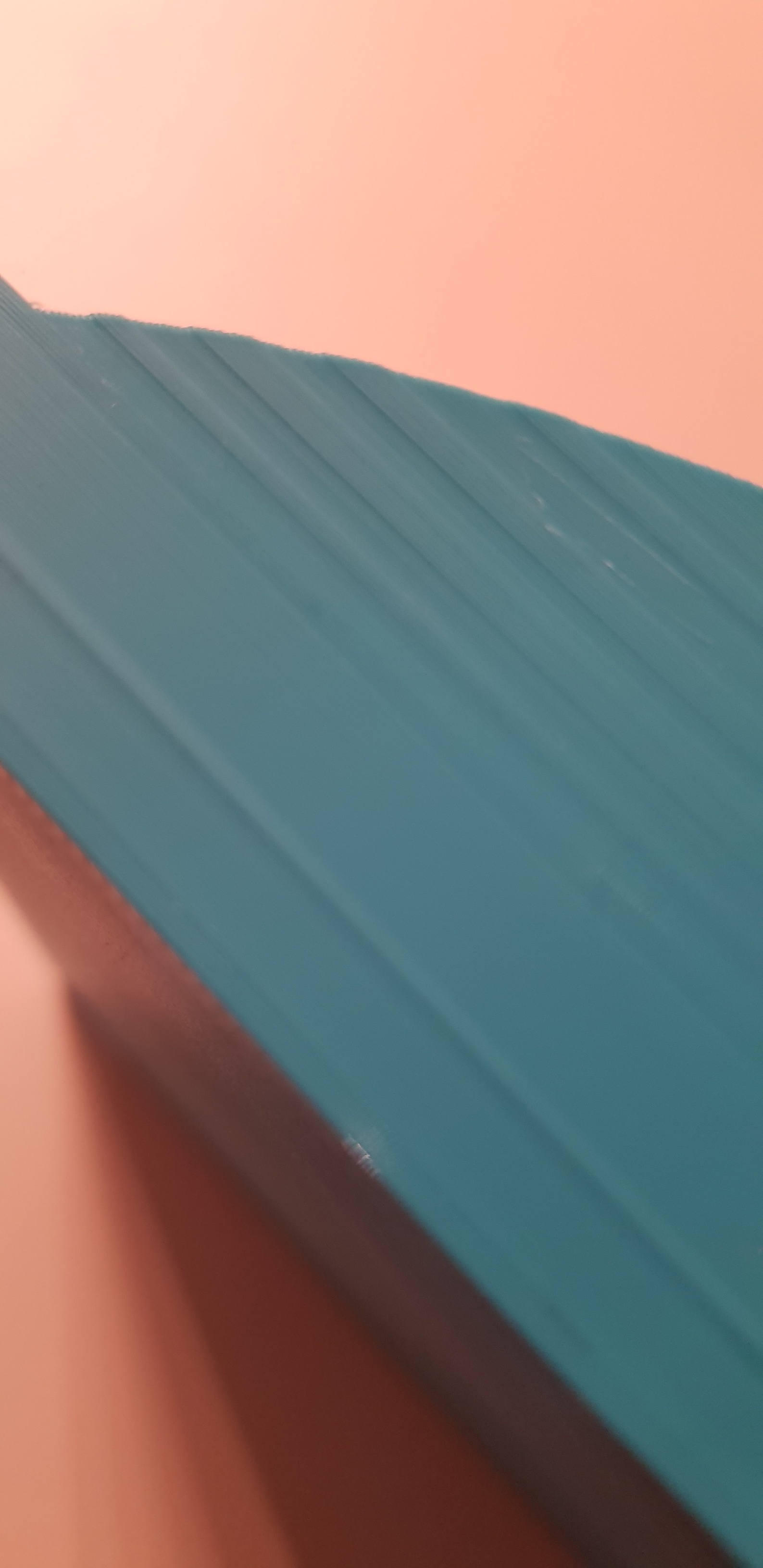

Beetje doortweaken, resultaat mag er zijn. :9
De oneffenheden die je op de foto ziet zijn met het blote ook niet te zien. Alleen de hoek rechtsboven de Z is voelbaar iets te dik.

Wauw hier mag je zeker trots op zijn!
Wat voor filament gebruik je? de matte afwerking is echt heel mooi!
Ook je top layer is heel mooi, het is zo goed als glad, ik heb dat echt nog nooit voor elkaar gekregen.
keep it up! :9~

Die matte afwerking heet volgens mij ironing in Cura.
Fillament is huismerk PLA van 123-3d.nl.

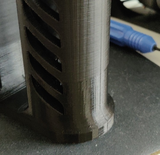

Nou, mijn eerdere prints(heel ander leven, anet a8 ipv MK3) waren ook glimmend. Dacht dat het aan mij lag, niet dus.
edit: voor de duidelijkheid wat foto's
Afbeeldingslocatie: https://tweakers.net/ext/f/iN4JSeWVGizCoafrdQaKhZpQ/thumb.jpg
Dit is de print van van de week.(0.3mm layerheight)

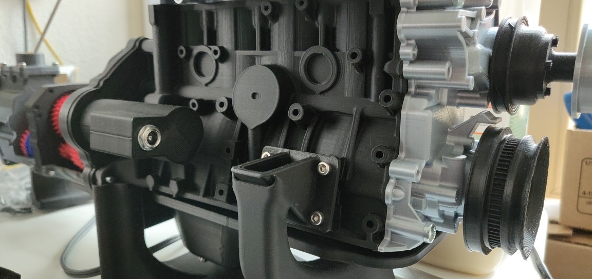

Afbeeldingslocatie: https://tweakers.net/ext/f/KFloWaLAy1jMPQnKNWBBTwJt/thumb.jpg
Toyota 22re blok met mijn huidige PLA rol geprint.

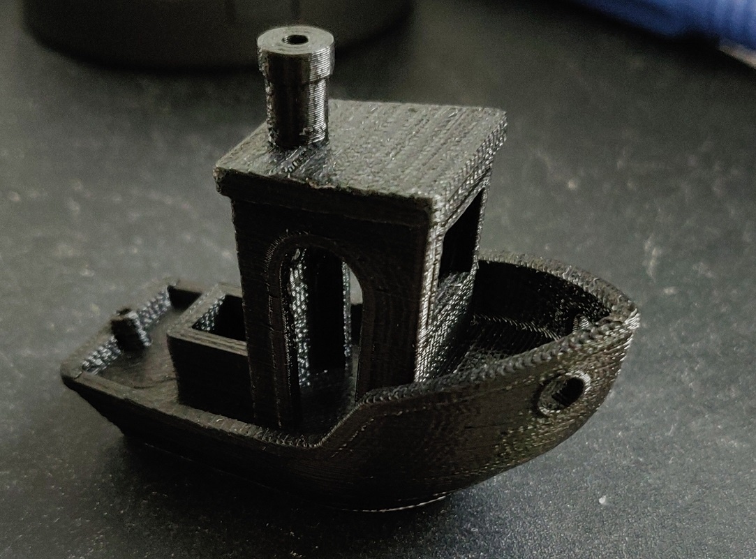

Afbeeldingslocatie: https://tweakers.net/ext/f/4yqJ395X6ShcZwvCoLZRLbkm/thumb.jpg
Mijn aller eerste benchy >:) geprint met mijn ex A8 met die oude rol PLA.
alle prints zijn met 200 graden geprint.

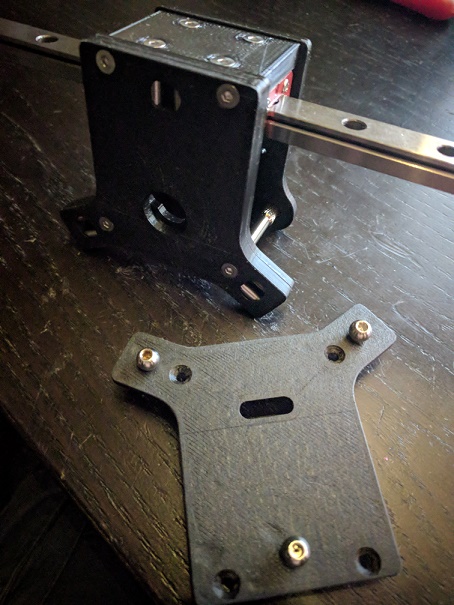

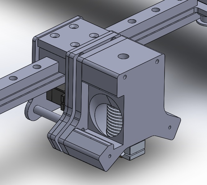

Wat mij opvalt bij veel van die toolchangers is dat het lijkt of alles nogal ingewikkeld in elkaar zit en veel poespas eromheen.
Wel grappig dat de eerste een connector gebruikt in z'n model. Zelf ben ik daar ook naar aan het kijken maar dan d.m.v pogo-pins. (mits dat genoeg amperage voor het verwarmingselement kan voorzien)
Hier is een concept waar ik zelf mee bezig ben (bovenkant is 50mm breed);
Afbeeldingslocatie: http://alternative-music.nl/3dprint/concept_01.jpg
Gedeelte waar de e3d in zit wordt nog opgedeeld zodat alles heel simpel te printen is. Servo komt er geveerd in te zitten zodat de koppeling op spanning blijft.
Test print voor de koppeling.
Afbeeldingslocatie: http://alternative-music.nl/3dprint/concept_02.jpg

Mijn onderbuik zegt me ook dat sommige het wel héél moeilijk proberen te maken, maar tegelijk zijn de daadwerkelijk werkende best nog redelijk complex. Het model met servo spreekt me eigenlijk ook het meest aan maar maakt het ook wel weer complexer. Zonder magneten lijkt bijna onmogelijk maar tegelijk bij sommige ook een bron van storing.
Waar ik me het meeste zorgen over maak is de accuraatheid tussen tool wissels, dus herhaalbaarheid van het geheel. En dat lijkt ook precies de reden te zijn waarom sommige mensen het ingewikkeld maken >:)
Die pogo pinnen gaan volgens mij niet werken zodra je daar een hotend mee wilt voeden, dat is vragen om warmte ontwikkeling volgens mij. Daarnaast zit je dan telkens met het opwarmen van je hotend, oozing en meer van dat soort zaken. Ik zou het liefst gewoon samen met de bowden tube een eigen draadje voor fan en heater/sensor doen.
Met het ontwerp waar jij mee bezig bent (wat er goed uitziet!) heb je daar ook een module waarin de kop opgeborgen word zodat hij zelfstandig kan wisselen ? Ben wel benieuwd naar meer details van je ontwerp, wil je het delen ?

Pixelmagic schreef op maandag 22 oktober 2018 @ 20:15:
Bij het wisselen zal de kop die je eraf haalt ergens opgehangen moeten worden, en op z'n plek moeten blijven zitten, dus daarbij ontkom je eigenlijk niet aan magneten. (Zal een ophanging zijn met 2 pinnen en een kleine magneet in het midden.)
De wisseling zelf en hoe precies dat is zal voornamelijk uit de koppeling komen, van wat ik gelezen heb is die kinematische koppeling daar perfect voor.
Pogo-ppinnen heb je gelijk in, zou wel kunnen als je ze allen dubbele connecties geeft bij zowel de kop als bij het ophangen.
Het ontwerp voor het ophangen heb ik nog niet uitgewerkt maar wel rekening gehouden qua ruimte. (Ben uitgegaan van 3+1, dus 3 hangende/stationair en 1 actieve kop)
Afbeeldingslocatie: http://alternative-music.nl/3dprint/concept_03.jpg

na een hoop ellende met het printen van PETG carbon 123-3d heb ik het eindelijk door, hier onder een plaatje van een variant in ABS (kromgetrokken helaas) en carbon:
Het betreft een frame voor de dora goodman camera (https://doragoodman.com/goodmanone)
Afbeeldingslocatie: http://i67.tinypic.com/4sxtoh.jpg
In het zonnetje:
Afbeeldingslocatie: http://i64.tinypic.com/ir8isi.jpg
Halve assembly:
Afbeeldingslocatie: http://i63.tinypic.com/2w3u6oo.jpg
Geprint met mn geupgrade prusa :P :
Afbeeldingslocatie: http://i68.tinypic.com/2hn2u5i.jpg

Hele mooie print @DylanE! Gebruik je hiervoor een speciale hardened nozzle?
  • BiLo
  • Laatst online: 12-10 11:33
CyBeRSPiN schreef op woensdag 24 oktober 2018 @ 10:00:
Ja! Gelijk erbij besteld. Zonde van je normale nozzle. Het geprinte oppervlak is ook echt ruw, voelt aan als schuurpapier.

ziet er erg strak uit man! Wat wat je layer height en print speed?

Deze (ze zijn er ook van RVS, ietsje goedkoper):
https://www.123-3d.nl/3D-...-staal/175-mm-p13206.html
PetersNL schreef op woensdag 24 oktober 2018 @ 10:56:
@DylanE Het ziet er inderdaad erg gaaf uit! Waar ik me dan weer zorgen over zou maken is of de carbon deeltjes niet schadelijk voor je kunnen zijn (zoals asbest). Iemand die mijn zorgen hierover kan wegnemen?
Goeie vraag, ik denk zolang je het maar niet schuurt zonder mondkapje.
Razwer schreef op woensdag 24 oktober 2018 @ 11:03:
Sommige in .15 andere in .2
Maximale printspeed 60mm/s waarbij je dat ook niet moet vergeten in te stellen voor je infill en voor je supports :) 250 graden / 80 graden bed. Ik heb overigens geprint zonder dat de partsfan aan stond. Dit spul komt er praktisch droog uit.

Ik zie wat rare dingen in de print die ik niet kan verklaren. Ik heb ook een print gemaakt met een kromming erin voor een litho en daar zie ik het niet of minder.
Afbeeldingslocatie: https://tweakers.net/ext/f/UPw0emgsOre8Sm450TTteouT/medium.jpg
Er lijkt ook een patroon in te zitten. Rara

Kun je dit reproduceren met een andere print? Hoe zit de gcode eruit? Gezien het patroon, is het pad van de nozzle per paar layers in tegengestelde richting? Zijn je belts wel strak genoeg afgesteld? ... shit, nu doe ik het tóch! :X Maar graag gewoon de nodige relevante info geven, als je hulp wilt ;)

ik zet 3 tokens in op losse belt :+ 8)

Ja, maar ik mag toch hopen dat @Btje dát nu toch wel al gecontroleerd heeft... Echt nieuw is het nu allemaal niet meer voor hem. ;)

speeltip 18, never assume O-)

Idd niet nieuw meer maar de belts staan strak dat is het niet. Gcode nog niet bekeken. Hoe zou ik zo'n patroon herkennen?
En ik had een litho front geprint dat was prima. Daarna dit wat de case is en dat loopt niet lekker.

@Btje Misschien even nakijken hoe het temperatuurverloop van je bed is, een grote variatie wil ook nog wel eens vervormingen geven. Maar losse belts/speling lijkt me inderdaad voordehandliggender.

bijna 30 uur print en dan iets te wild de supports weg halen

Dat U-stuk wegsnijden en los printen, dan lijmen.

die clips zijn voor de bevestiging maar wilde toch al lijmen. Nu nog gewoon wat meer lijm halen.
Wilde laatst al 3dgloop halen, maar Nederland staat niet in de landen van de bestellijst :(

Als dit PLA of PETG is dan werkt gewone secondelijm prima, wel een beetje schuren om oppervlakken ruw te maken.

het is PLA ja, maar 3D gloop is 100x sterker dan secondelijm :)

Wie kan mij vertellen hoe die drie "klik" dingen heten die hier op de foto gebruikt worden ? En nog mooier zou zijn een link waar je ze kan kopen ;)
Afbeeldingslocatie: https://tweakers.net/ext/f/tHf5cHj0Gno7ROYXPyPv5YUM/full.jpg
Ik had het de originele poster ook al gevraagd via pb maar na een paar dagen helaas nog steeds geen antwoord gehad, dus hopelijk weet hier iemand het..

EJSEJS schreef op vrijdag 26 oktober 2018 @ 15:31:
Wie kan mij vertellen hoe die drie klik dingen heten die hier op de foto gebruikt worden ? En nog mooier zou zijn een link waar je ze kan kopen ;)
T-Nuts?
Afbeeldingslocatie: http://www.aluminium-profile.co.uk/acatalog/t_nut_a.gif
of bedoel je hex bolt?
Afbeeldingslocatie: http://www.anzor.com.au/exonet/image/Stainless%20Steel%20Button%20Hd%20Socket%20Screw%20304%20316.png

Ja die hex bolt lijkt er inderdaad veel op, maar wat is dan de andere kant waar ze in klikken, of is het geen klik systeem ?

Ik zie wat je bedoelt, al denk ik inderdaad niet dat het een kliksysteem is.
Misschien iets met magneten?
Heb je meer informatie waar dit vandaan komt?

Ow dat zou het inderdaad wel eens kunnen zijn, ik dacht al die tijd een klik systeem maar denk dat je helemaal gelijk hebt en dat het twee magneet staafjes zijn waar die hex bolt dan tegen aan klikt. Thanks voor het mee denken ;)
Het komt hier uit de topic vandaan:
S95Sedan in "OpenSource 3D Printing - Deel 2"

Ah, het kwam me al bekend voor 8)7 .
Hij heeft het wel over een servo die voor de koppeling zorgt, er zit dus wel ergens een koppelingssysteem in.
@S95Sedan maar even taggen :+ .
Ben namelijk ook wel zeer geïnteresseerd in het systeem.

Ik ben niet bekend met toolchangers, maar het lijkt mij logisch dat in het grote blok in die 3 sleuven electromagneten zitten en dat losse plaatje met die hex bolts aan de andere kant een T nut zit, strak gedraaid en alligned met die sleuf?
Het zou niet veel uit hoeven te maken wat het precies is, zolang het maar magnetisch is? Maar zoals ik zei, hex bolt met t nut lijkt het meest logische, gebaseerd op het plaatje.
