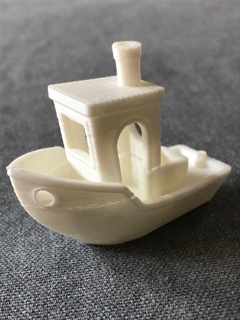

Ik heb een "benchy ", de eerste keer ging het mis doordat coldend begon te tikkende of de extruder verstopt zat.
Alles gecontroleerd, nogmaals geprint en erbij gebleven.
Het coldend begon weer te tikken na een uur printen, ik heb het coldend even geholpen door het filament te voeren.
Nu is de print beter maar hoe kan het dat dit effect halverwege de print begint?
Afbeeldingslocatie: https://www.uploadarchief.net:443/files/download/benchy.jpg

Wellicht dat de extruder teveel of te weinig stroom krijgt. Of de temperatuur is te laag, waardoor het meer kracht kost om het filament er doorheen te persen.

_ferry_ schreef op zondag 9 september 2018 @ 10:23:
Extruder afstelling klopt , alles nagemeten deze heb ik zelfs iets hoger gezet voor een sterker koppel,
Vref 1V was 0,8V ( motor is een neme 17 met koppel 5kg/cm)
Temperatuur is 205 graden (PLA)

19roland70 schreef op zondag 9 september 2018 @ 10:05:
Dat het pas na een uur begint lijkt me temperatuurgerelateerd. Heb je wel een fan die continue aan staat op je heatsink? Anders krijg je heat creep en warmt bijv. Na een uur je heatsink dermate op dat je filament te vroeg smelt en je verstoppingen krijgt.
Wat koelpasta op de threads van je heatbreak aan de heatsink kant is ook altijd een goed idee.

citruspers schreef op zondag 9 september 2018 @ 11:19:
Fan staat continu aan en en de heatsink is zelfs na 2 uur gewoon aan te raken.
Ik heb een originele E3d en ik heb daar ook de koelpasta voor gebruikt.

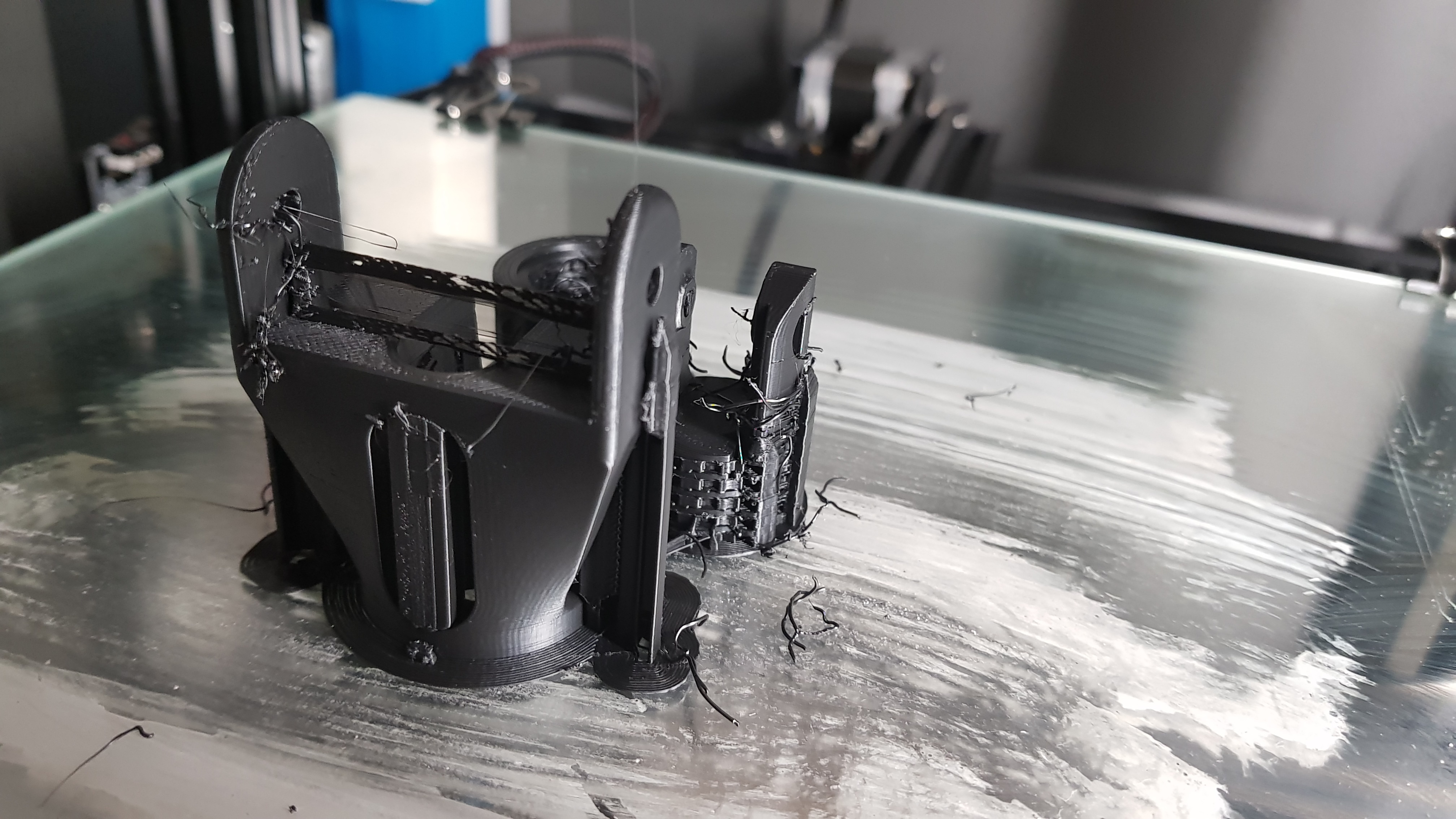

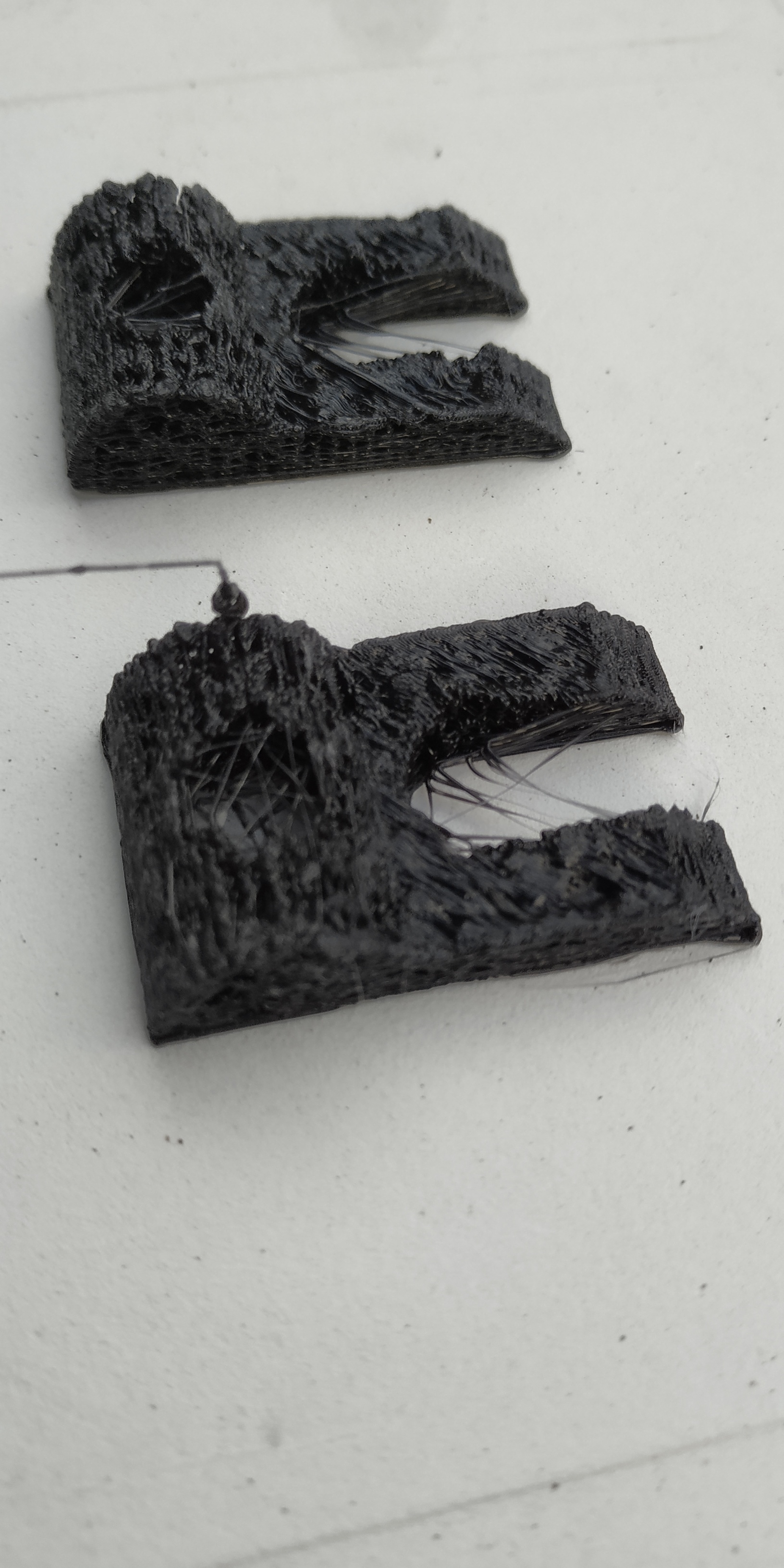

Ik zie bij abs veel losse stukjes filament ontstaan. Die komen los op het bed en print te liggen en op de nozzle. Print temp wa 245 en bed 90.

Btje schreef op maandag 10 september 2018 @ 07:05:
Als de print verder goed is, dan kan je de Retraction aanpassen.
  • Btje
  • Laatst online: 29-10 09:52
Die had ik al wat hoger gezet maar wat zou een goede waarde zijn kwa mm en snelheid voor ABS.

Btje schreef op maandag 10 september 2018 @ 09:54:
Helaas blijft dat een kwestie van testen, elke fabrikant van ABS is net effe anders,
en de retraction snelheid kan ook van belang zijn.
print 2 torentjes naast elkaar met ong 1cm cm tussenruimte, en test de retraction tot het minimaal wordt :)

Gisteren ook een benchy geprint.
Afbeeldingslocatie: https://jankaasopsafari.nl/images/prusamk3/IMG_8361.JPG
Afbeeldingslocatie: https://jankaasopsafari.nl/images/prusamk3/IMG_8362.JPG
Heb de maten nog niet vergeleken, maar al met al ben ik wel tevreden :Y Jullie nog op en aanmerkingen? Merk dat bridging niet perfect is. En een klein beetje last van stringing. De letters op de achtersteven zijn niet leesbaar, domweg omdat mijn nozzle groter is dan de letters ;)
Materiaal is PETG trouwens.
@FranticDJ heb je nog een plaatje van de boeg waar van voren naar de boeg wordt gekeken? Idem, voor het achtersteven en voor de onderkant. Dat zijn namelijk typische probleemgebieden. Ik gebruik doorgaans een calibratiecube voor de dimensionele nauwkeurigheid, dat is wat makkelijker te doen dan het nameten van een benchy.

Wat ik zo zie in filmpjes van oa Thomas Sanladerer is dat PLA zich goed laat nabewerken. En dat spuiten enzo goed gaat.
ocf81 schreef op dinsdag 11 september 2018 @ 22:13:
Heb ik zeker:
Afbeeldingslocatie: https://jankaasopsafari.nl/images/prusamk3/IMG_8373.JPG
Afbeeldingslocatie: https://jankaasopsafari.nl/images/prusamk3/IMG_8374.JPG
Afbeeldingslocatie: https://jankaasopsafari.nl/images/prusamk3/IMG_8375.JPG

Probeer enkele pootjes voor de IKEA Lack tafel te printen op mijn Ender-3. Op de één of andere manier hecht de eerste laag niet met de draagstructuur. Heb het bed reeds 2x geleveled. De eerste laag hecht perfect op het bed.
Ik print op dit moment met de CCR10 settings in cura, coarse quality 0.4 mm.
Afbeeldingslocatie: https://i.imgur.com/seLjduN.jpghttps://
De rest van de print lijkt me dus gewoon perfect te verlopen. Enkel de eerste hechting op de draagstructuur lukt niet. Iemand een idee? Ik print met PLA, 200°C, bed 60°C.
Edit: Heb miniscuul de print in het oog gehouden. De support wordt te laag geprint met 2 lijnen.

@DevaZ Cura? En toevallig filament dikte nog op 2.85mm i.p.v. 1.75mm staan? Zo niet dan is er iets verstopt, misschien een snippertje metaal ergens in je hotend.
Ja, toch maar preorder gedaan, het ziet er stukken beter uit dan de MMU1 qua design en je blijft direct drive houden. Levering pas in januari.. oef..
Ja idd Cura... Filament staat op 1.75 en print met en 0.5mm kop. Heb alle onderdelen vervangen (voor de filament toevoer) op de stappenmotor na maar heeft niks uitgemaakt.
  • Edd
  • Laatst online: 29-10 15:05
Edd
@DevaZ
Welk materiaal? Op welke temperaturen?
Heb je een part cooling fan? En gaat die aan na de eerste laag?

ocf81 schreef op zondag 16 september 2018 @ 11:38:
@19roland70 heb je een bowden of een direct drive? Voor een bowden is 6,5 nog wel enigzins normaal, maar is 4,5mm wellicht beter. Voor een direct drive zou ik niet verder gaan dan 3 mm.
Ik heb een bowden.
