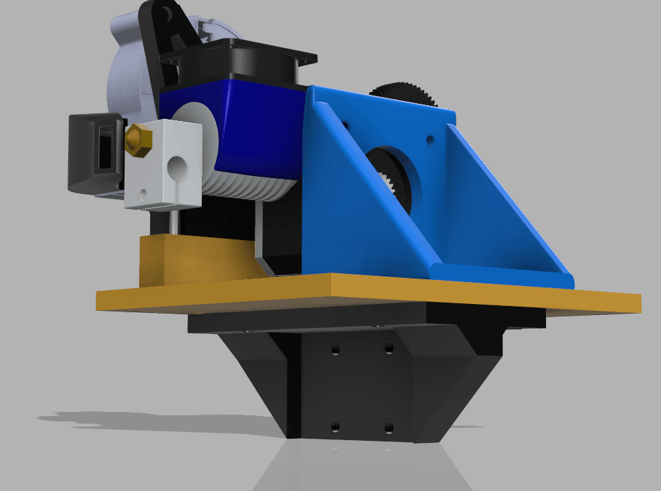

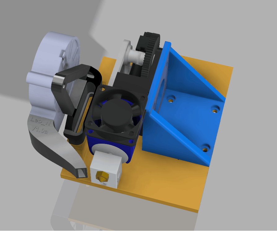

Omdat ik op Thingiverse geen fatsoenlijke directextrusion X-Carriage kon vinden voor mijn Titan extruder heb ik mijzelf voorgenomen deze zelf te maken in Fusion360.
Zie hier onder versie 0.1
Afbeeldingslocatie: https://tweakers.net/ext/f/K82Kc6Z30rZMrmhAjNCneveo/thumb.png
Afbeeldingslocatie: https://tweakers.net/ext/f/oLLVxabFicvmSkm3yXrcpnUE/thumb.png
Hij is nog wat ruw aan de randjes, maar nog een beetje tweaken hier en daar en ik kan eens gaan kijken of hij gemonteerd wil worden :)
Mocht iemand een tip hebben voor een Titan direct extruder op MGN12H rails, laat 't mij weten!

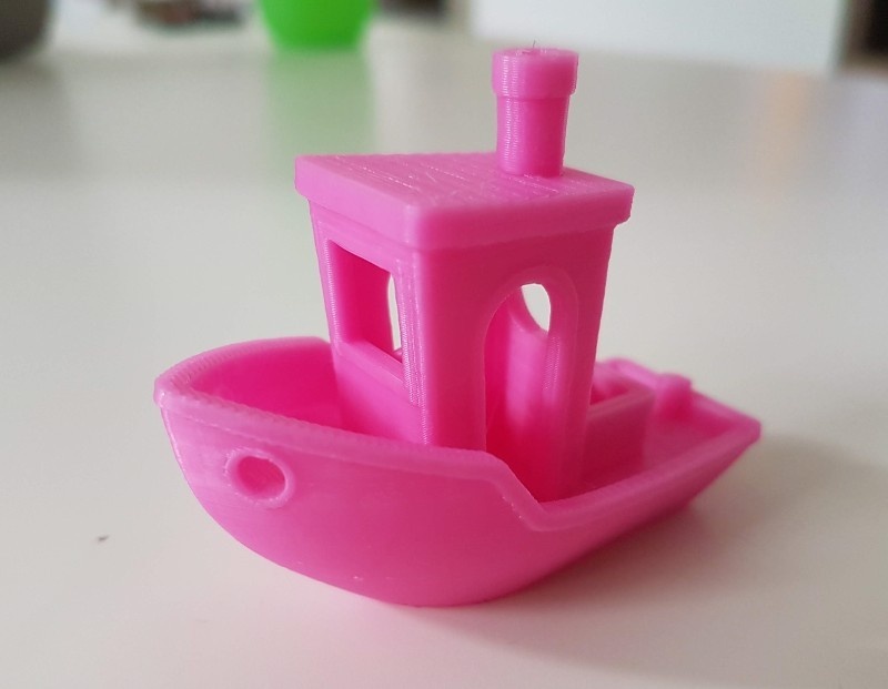

M'n eerste print! :)
Afbeeldingslocatie: https://tweakers.net/ext/f/FMxg2zxMONBKCpsLFUpkqFuc/full.jpg
Ben nu bezig met een eigen (Sketchup) model, maar ik vraag me af of alles goed gaat. De onderste laag wordt op een heel vreemde manier "gelegd". We gaan over een uurtje wel weer een keer kijken hoe het er dan uit ziet...
  • zynex
  • Laatst online: 29-10 12:47
barrymossel schreef op zaterdag 8 september 2018 @ 14:55:
Ziet er zeker niet slecht uit!
Je kan in de meeste slicers gewoon instellen welk vlak je onder wilt hebben voor het printen als je dat bedoelt. Echter moet je met sketchup modellen wel opletten dat je model waterdicht is. Anders krijg je nogal vreemde prints/slice problemen. Je zou altijd eens kunnen kijken naar Fusion 360 als CAD programma of als je wat meer freehand dingen wilt doen Blender. Dit zij respectievelijk CAD en Mesh design programma's die allebei niet commercieel gratis te gebruiken zijn. De learning curve is wel wat moeilijker, maar er is genoeg informatie over te vinden en het gaat je later altijd helpen.
  • barrymossel
  • Laatst online: 28-10 17:45
zynex schreef op zaterdag 8 september 2018 @ 18:20:
Thanks. Ik had nu een groot vlak onder zodat ik geen overhang had. Maar dat eerste vlak werd erg vreemd opgebouwd. Eerst onderste kwart, toen een streep in het midden, toen weer een ander stuk, daarna weer een ander stuk (terwijl bepaalde plekken al zeker 2-4 lagen hadden gekregen). Dat lijkt me niet goed gaan. En toen pakte de nozzle een van de clipjes die het heatbed vasthouden. Dus heb hem afgebroken.
Nu probeer ik mijn model rechtop, met één vlak ietsje (teveel) overhang. Zullen zie hoe dat uitpakt.
Leuke hobby in ieder geval.
