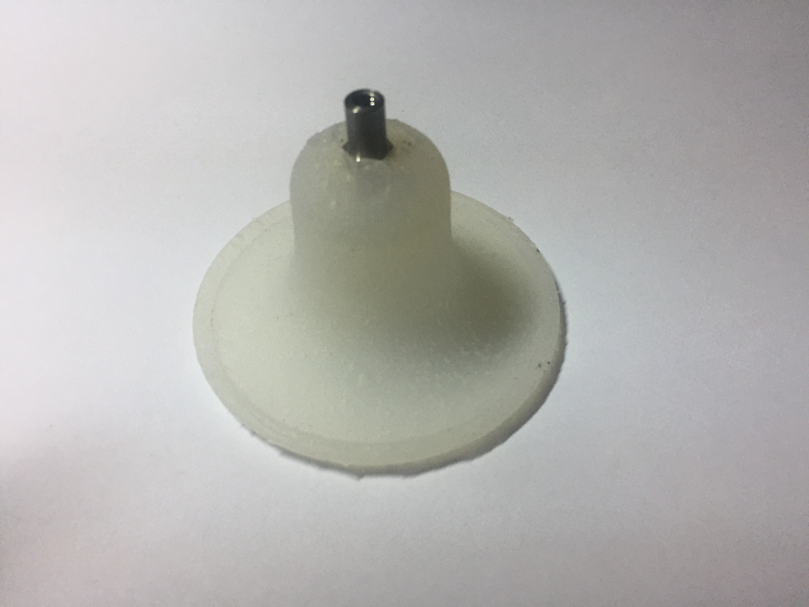

Het kostte een hoop google werk en frustratie maar ik heb het gevonden; Cura doet iets vreemds wanneer de "combining mode" op all staat. Hierdoor worden de "walls" van sommige kleine gaten in het werkstuk niet goed geprint. Ik had dit probleem al een tijdje maar nu had ik een werkstuk waar het nogal desastreus uitpakt.
Ik heb meteen maar een bug raport aangemaakt. :)
3d printen blijft toch een soort van zwarte magie....

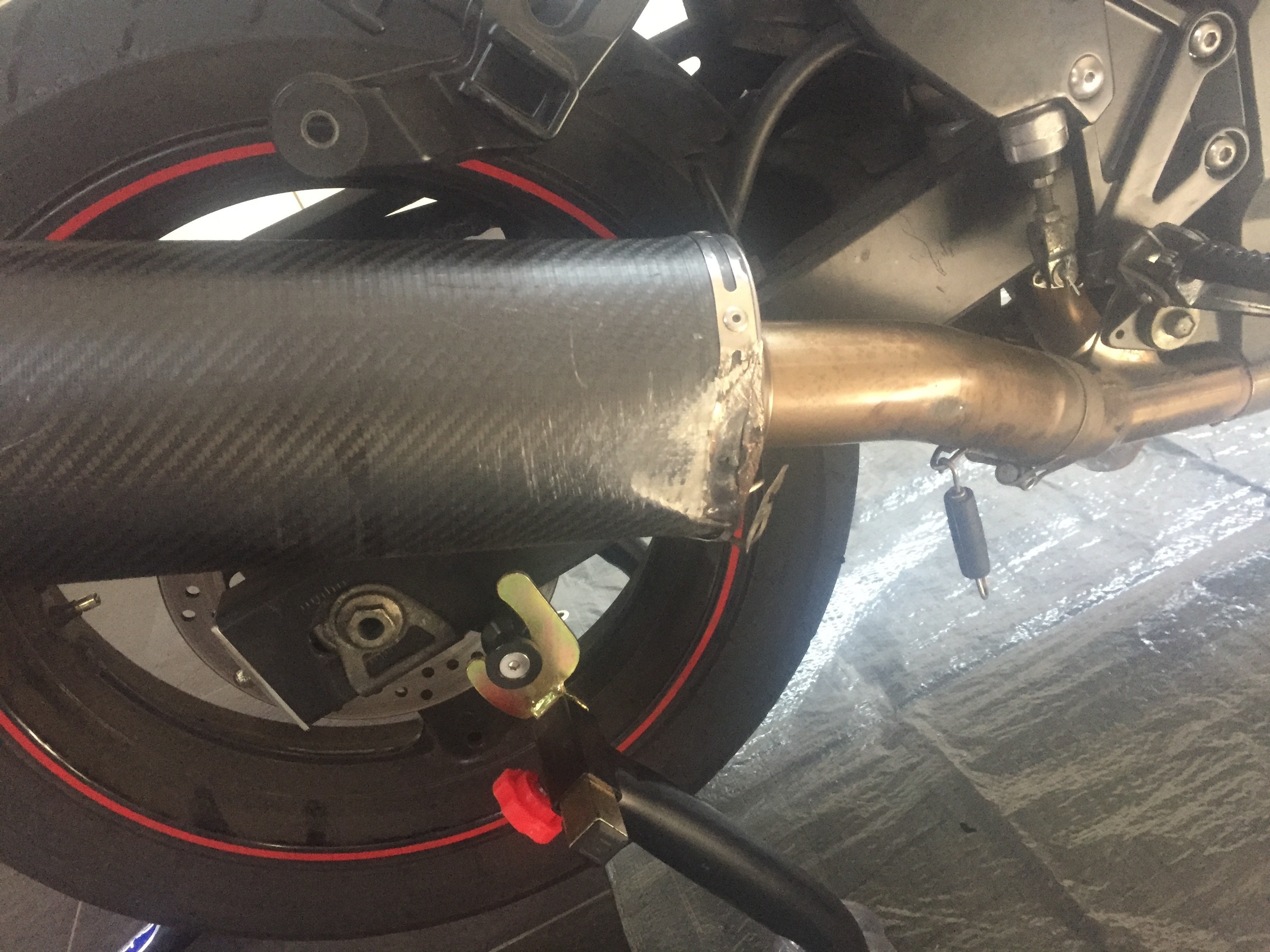

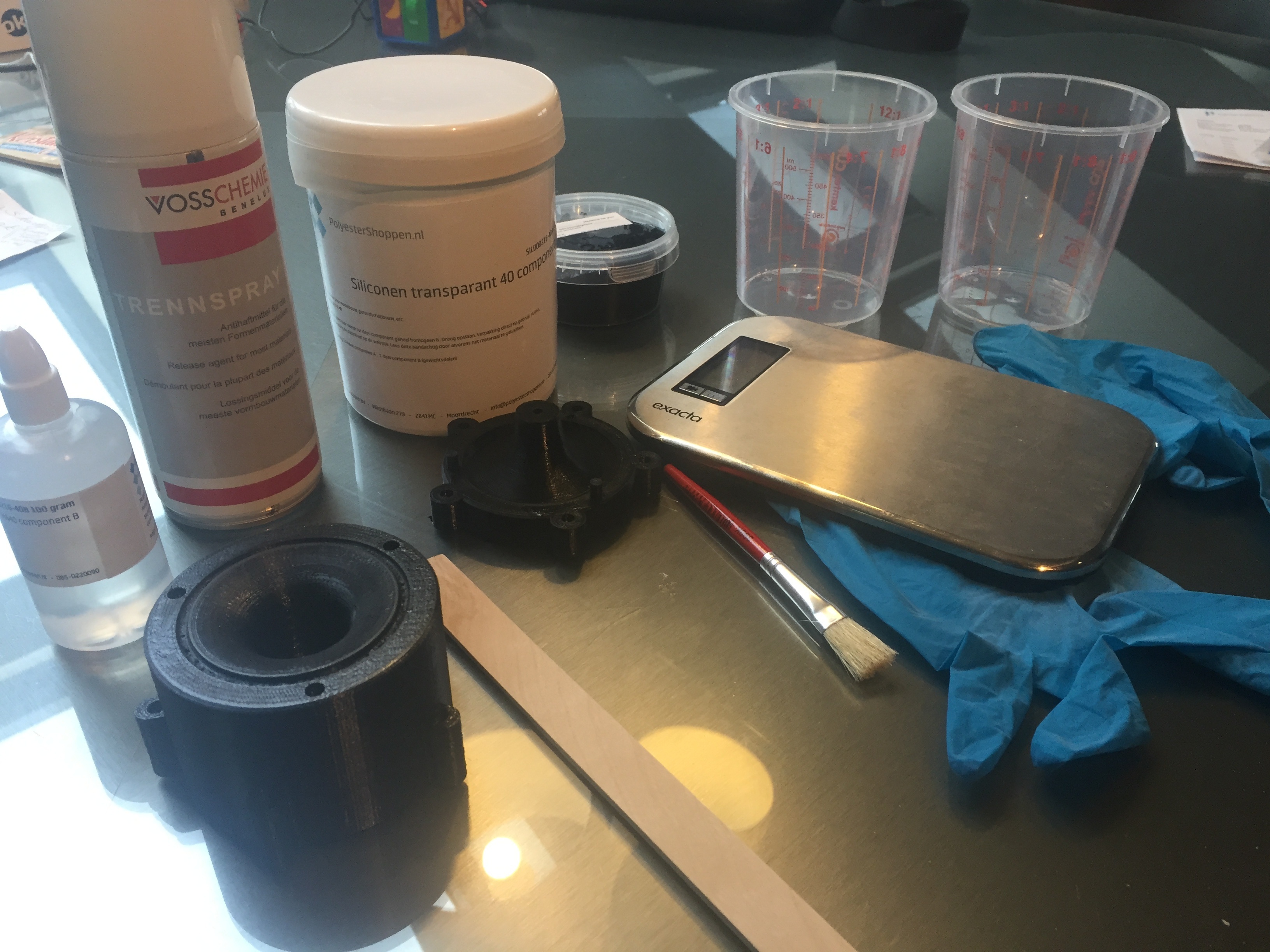

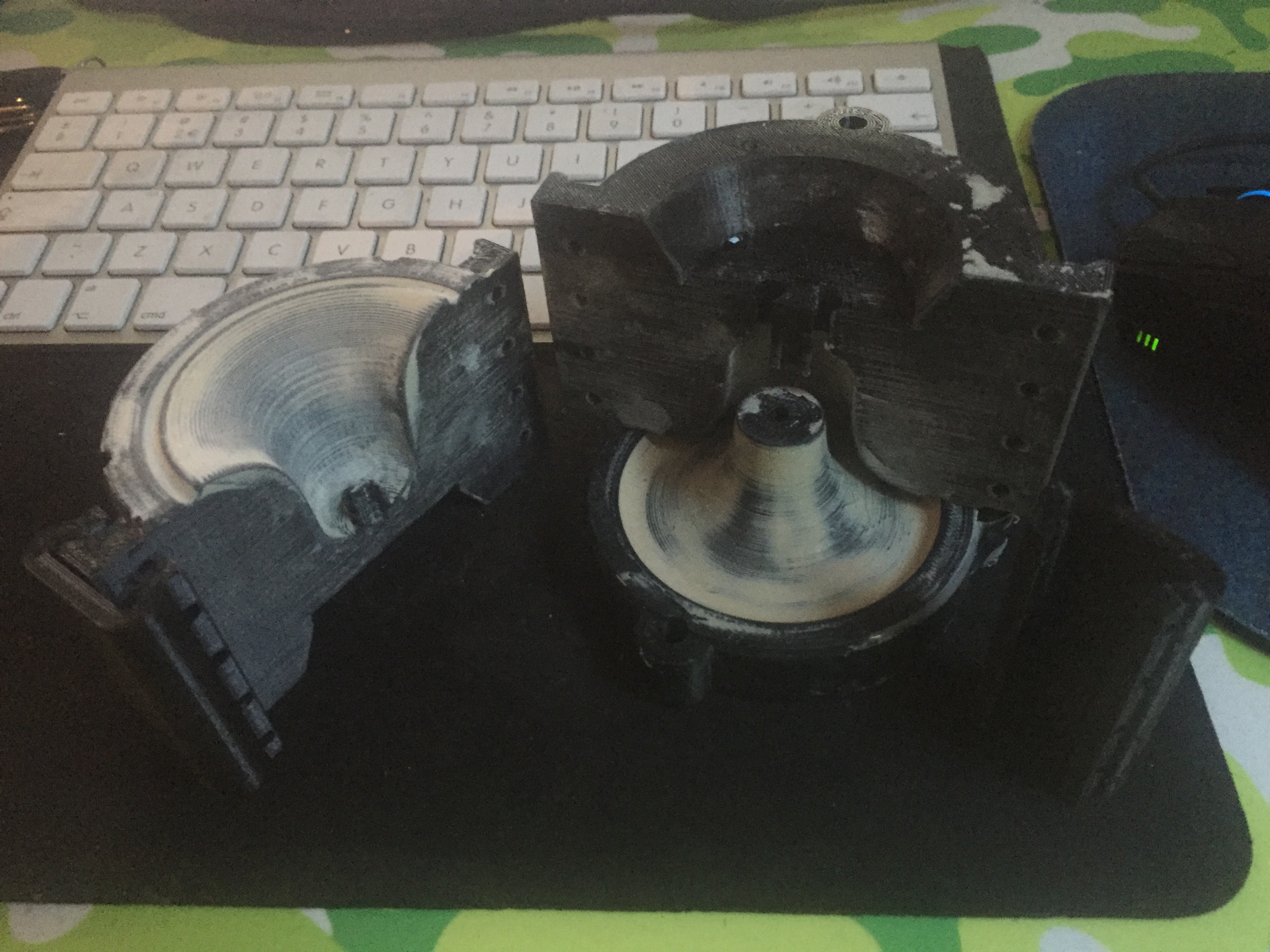

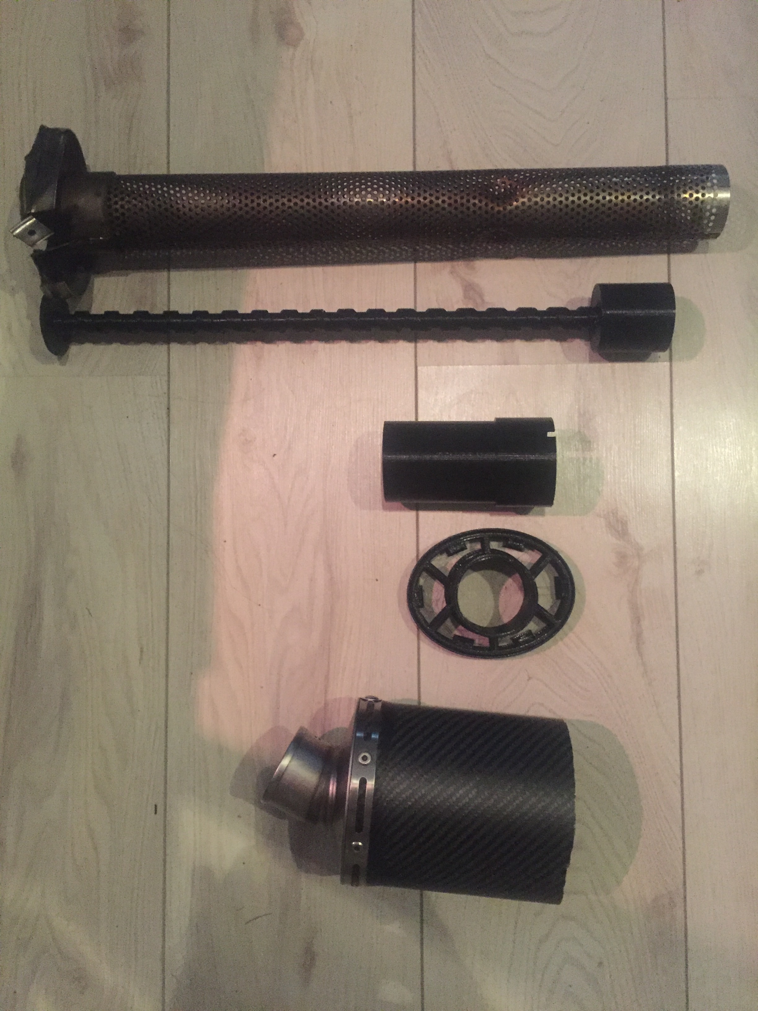

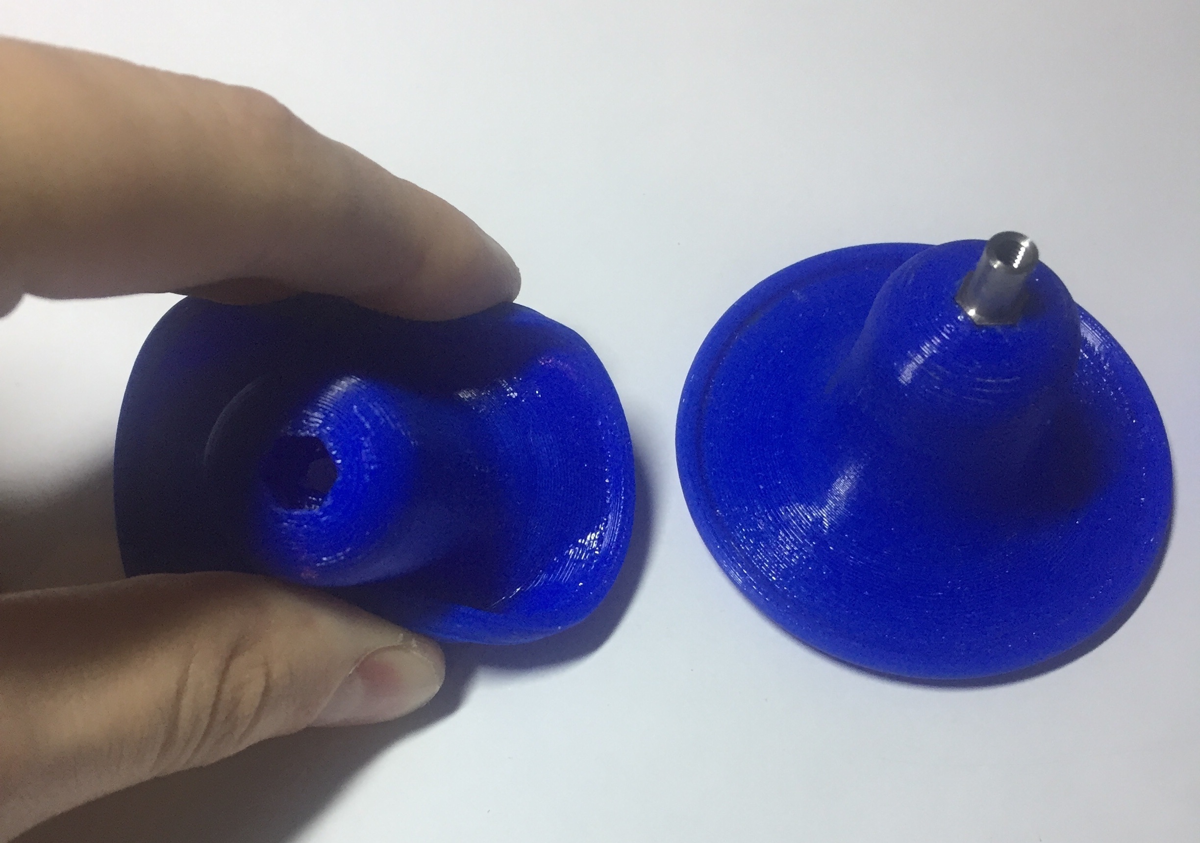

De laatste tijd print ik een stuk minder. Eerst nam ik nog een boel printopdrachten aan, maar de concurrentie is erg groot en voor het geld dat ik ervoor kreeg ging ik dat niet meer doen. Nu doe ik eigenlijk alleen nog wat grotere ontwerp klussen en voor mezelf functionele dingen. (Dus voornamelijk fusion 360/solid works.) Het is voor mij nog steeds wel gewoon een hobby trouwens die heel veel tijd in beslag neemt. Meeste gaat gewoon weer terug in al het onderhoud/nieuw speelgoed. :D
En tsjah wat maak je dan? Heel veel simpel beugeltjes en dingetjes die afgebroken zijn natuurlijk, maar ook wat complexe dingen. het blauwe dat je ziet is een conus geprint in flexifill TPE met een speciaal gedraaide bus voor een apparaat van de fysiotherapeut. Dit werkte goed en naderhand heb ik dus ook nog een 3 delige mal gemaakt die je ziet op de 2de foto. Deze mal is vervolgens gebruikt om meerdere conussen te gieten uit siliconen.
Het staat een beetje door elkaar, maar het andere is dus de oude carbon uitlaat van mijn motor. Helaas ben ik onderuit gegaan op vakantie en was de uitlaat zwaar beschadigd. :( Ik kon het ding alleen niet weggooien, dus heb ik er sfeerverlichting van gemaakt met allemaal ge3d print onderdelen die je kunt zien. Het wordt aangestuurd via een esp8266 en synced vanzelf met alle Philips Hue verlichting hier. Zo heb ik toch nog een aandenken aan mijn oude motor. :9
