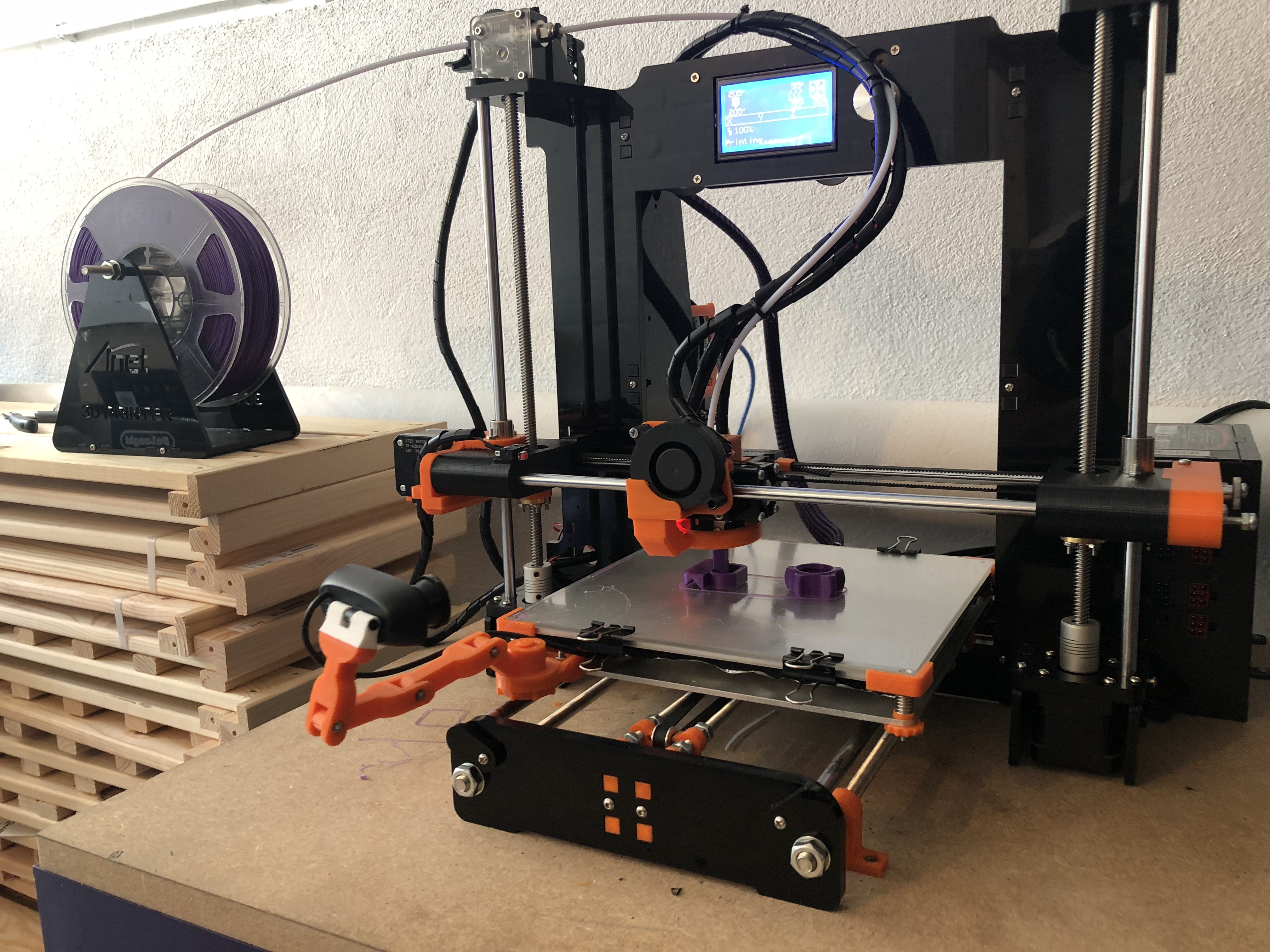

De ombouw van mijn Anet A8 naar AM8 is eindelijk voltooid! Heeft lang geduurd maar dan heb je ook wat!
Heb ook direct dempers tussen de X en de Y steppers geplaatst. De printer print nu een stuk stiller. Het enige waar ik nog last van heb, is geratel als de X as heen en weer gaat. Volgens mij komt dat doordat de tanden van m'n belt lang de gladde idler pulley schrapen. Die moet dus nog vervangen worden door een teeth idler pulley
Oh trouwens, iemand interesse om mijn oude A8 (zwart plexiglas) frame over te nemen voor bijv. reserve onderdelen?

Ik ben ook erg blij met mijn AM8. Het is niet echt een AM8 meer omdat ik uiteindelijk alle onderdelen op ali heb besteld maar een metalen frame is echt zoveel beter.n1ck schreef op dinsdag 14 augustus 2018 @ 13:22:

Die van mij is zonder dempers stiller dan de A8 met dempers. De A8 laat de Lack lafel ook veel meer bewegen.
Het verschil is zelfs zo erg dat ik overweeg om voor de A8 dan nog maar een frame te kopen. Dat plexiglas is het gewoon niet.

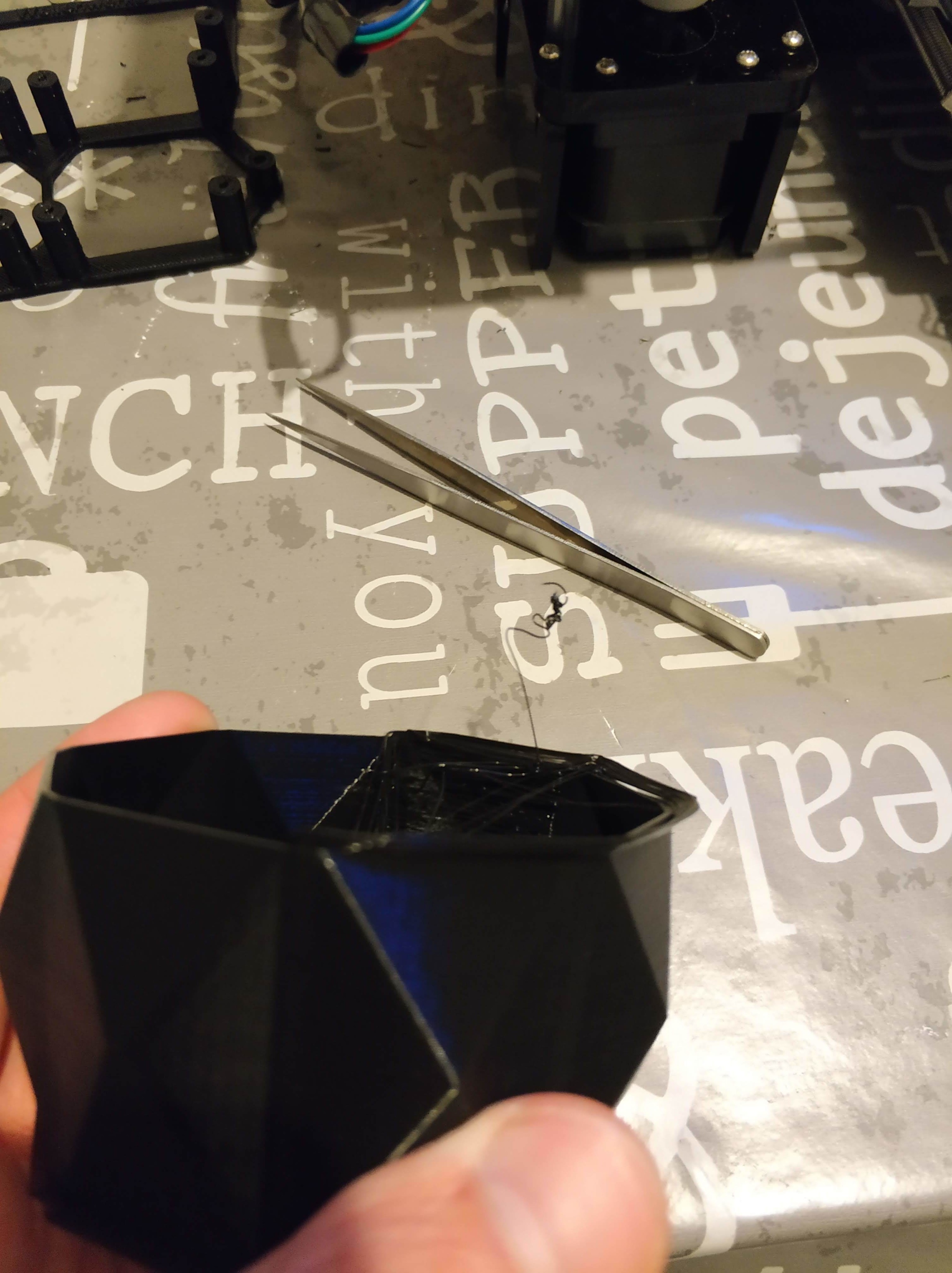

Gisteren alles schoon gemaakt. Print van een aantal uren aangezet en de eerste lagen bekeken dat zag er weer prima uit. Vanmorgen kreeg ik echter weer een niet zo fijne verrassing:
Lijkt wel of het ding telkens half verstopt raakt. Ik heb het PLA van hobbyking op 200 graden geprint.

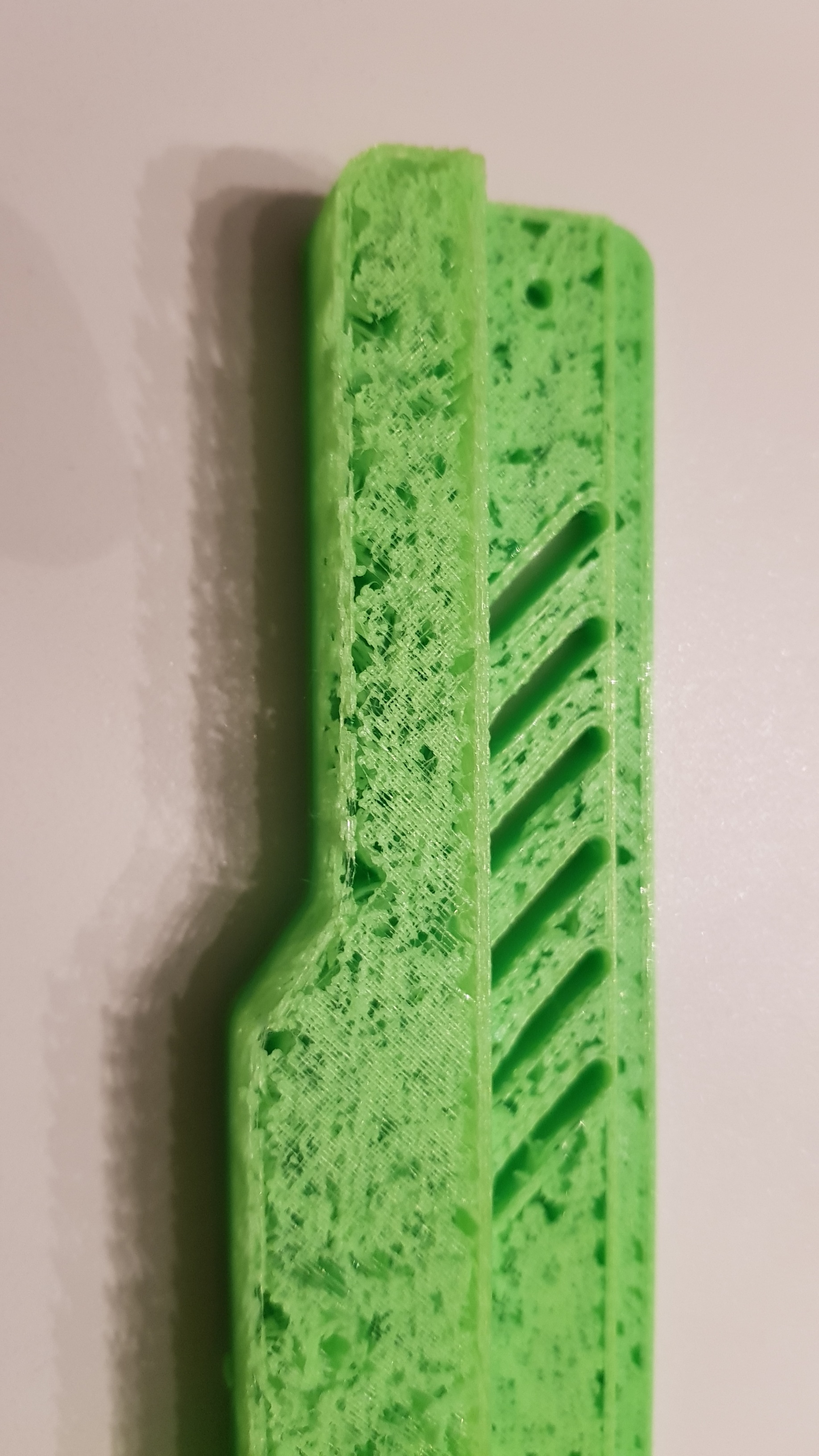

Ik ben nog steeds aan het worstelen met mijn cr10. Net een nieuwe extruder feeder binnen van metaal met nu twee veertjes erin. Dit omdat ik zag dat de standaard klikte en het filament er niet door kreeg.
Calibratie kubus geprint en dat zag er weer goed uit. Een langere print gestart en die begint ok maar na een paar lagen weer het klikken dat hij het filament er niet door krijgt.
Als ik de nozzle demonteer dan komt er nog steeds geen filament ook met de hand niet. Zit dus wat hoger lijkt het maar stomme is dat de print wel goed startte en dat twee keer achter elkaar.
De bowden heb ik zo ver mogenlijk in de extruder geduwd.
Iemand een idee of kan ik beter naar een e3d gaan kijken.

@Btje heb je toevallig ook filamentresten op je extruder gear gevonden?Btje schreef op woensdag 15 augustus 2018 @ 08:14:

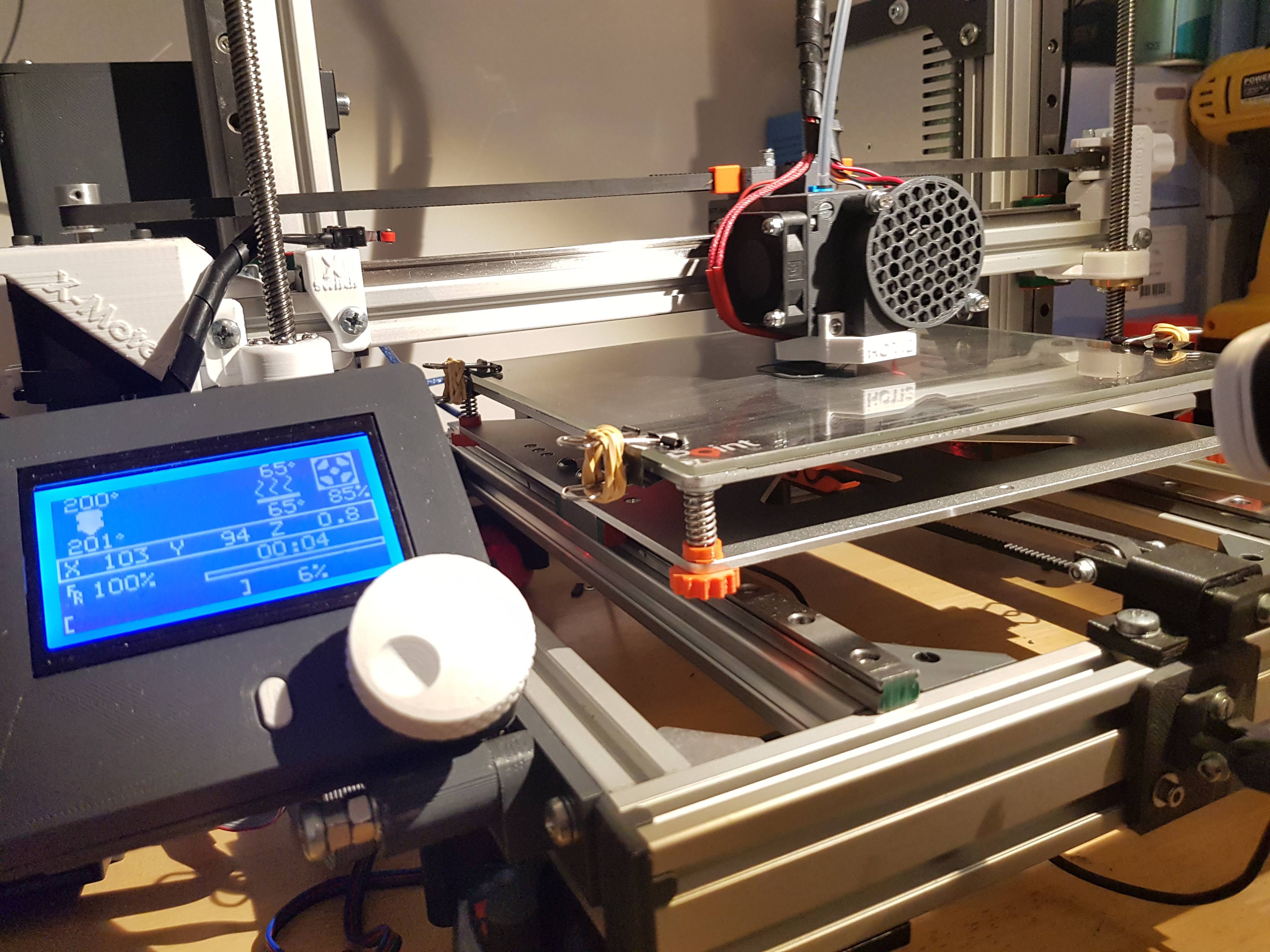

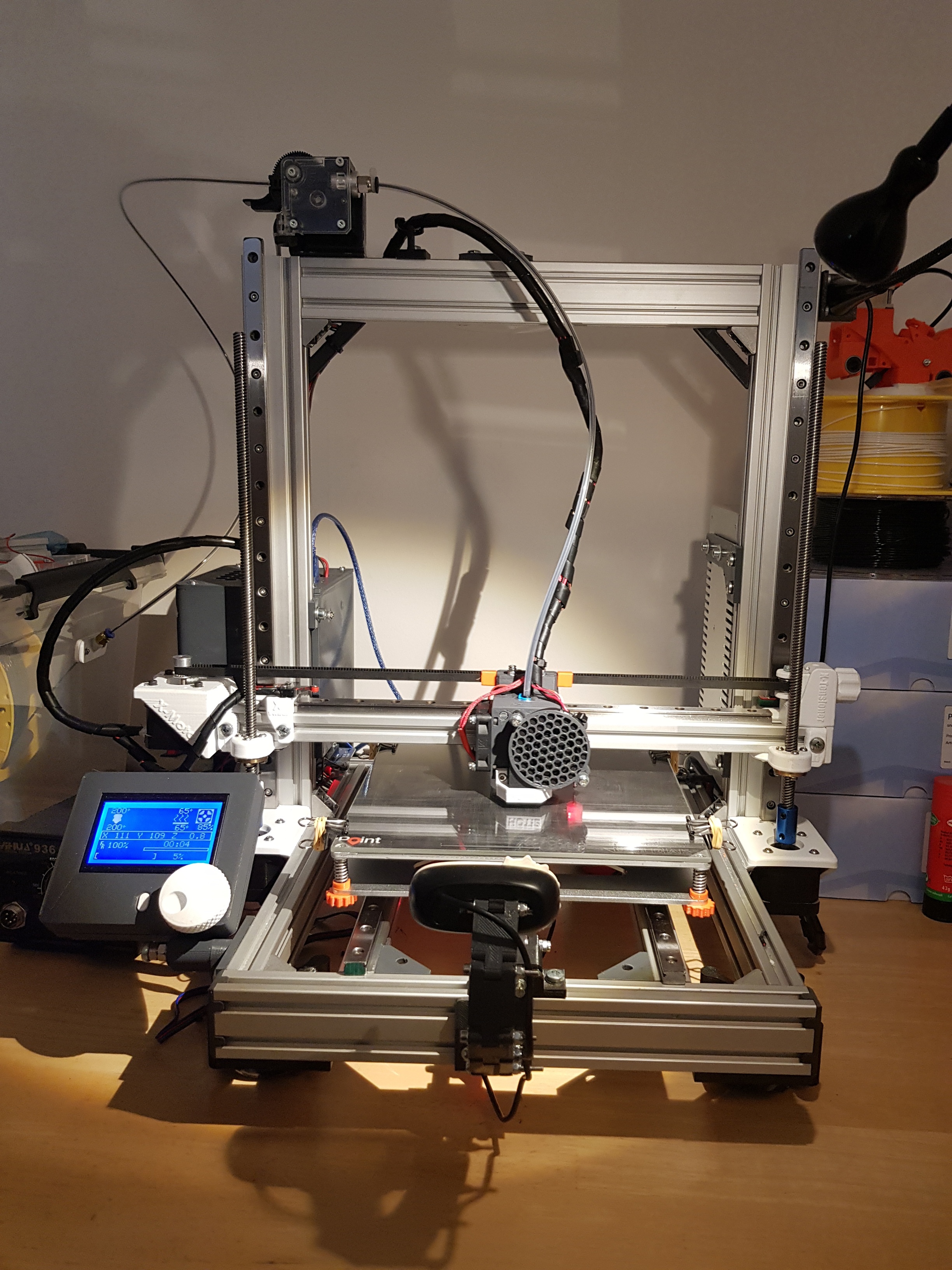

Vandaag heb ik ook m'n BLV mod helemaal afgerond, ongeveer 3 maanden geleden mijn A8 omgebouwd naar een AM8.
Ongeveer 1 maand geleden de X en Z as omgebouwd naar lineare geleiders.
Gisteravond m'n ali rails binnengekregen en ook de Y as omgebouwd naar linear, bevalt prima

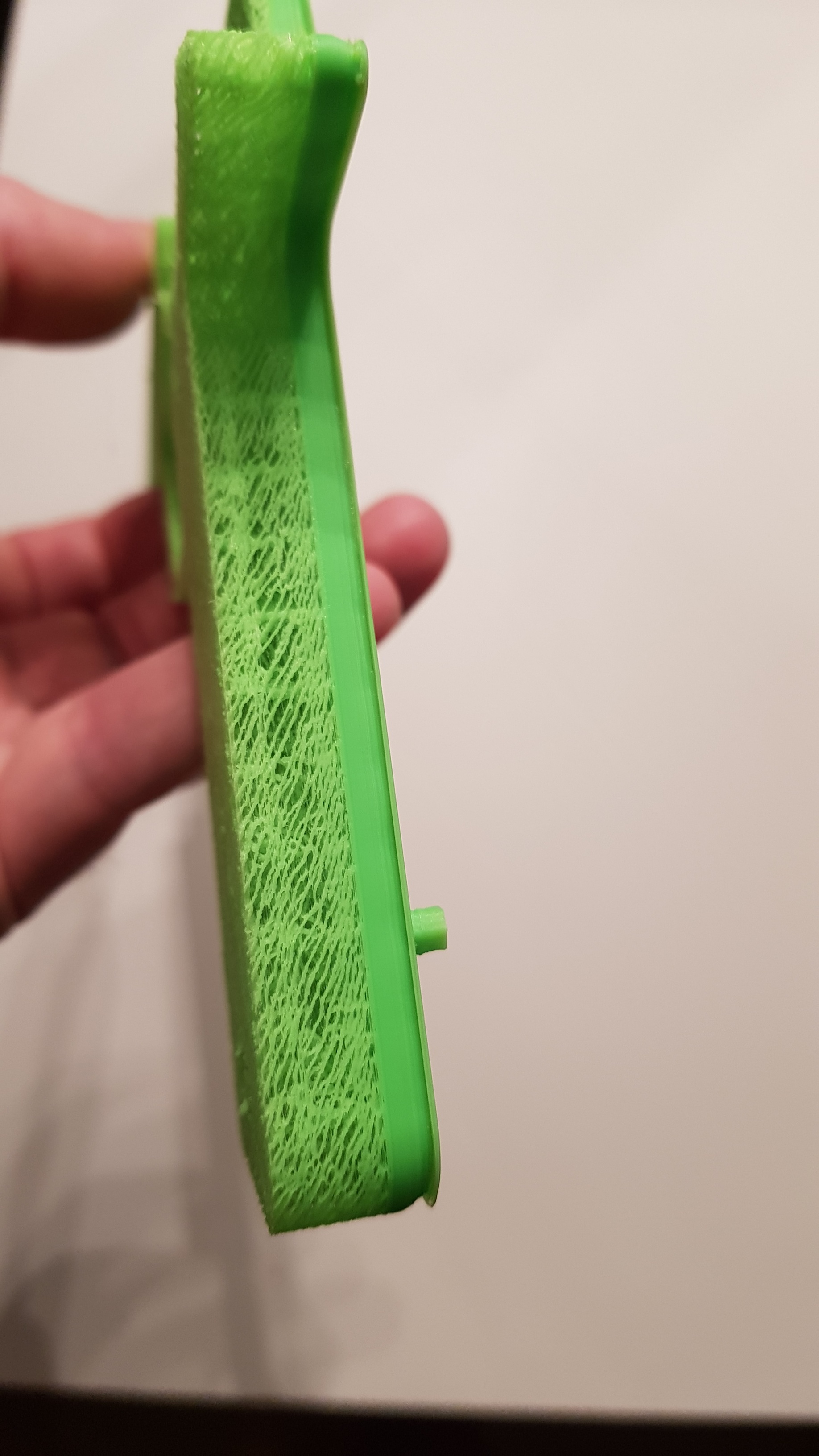

Het probleem waar ik nu tegenaan loop is dat als ik te kleine objecten te snel print (+100mm/s) dan duren de lagen te kort, en zakt 't hele gebeuren in elkaar

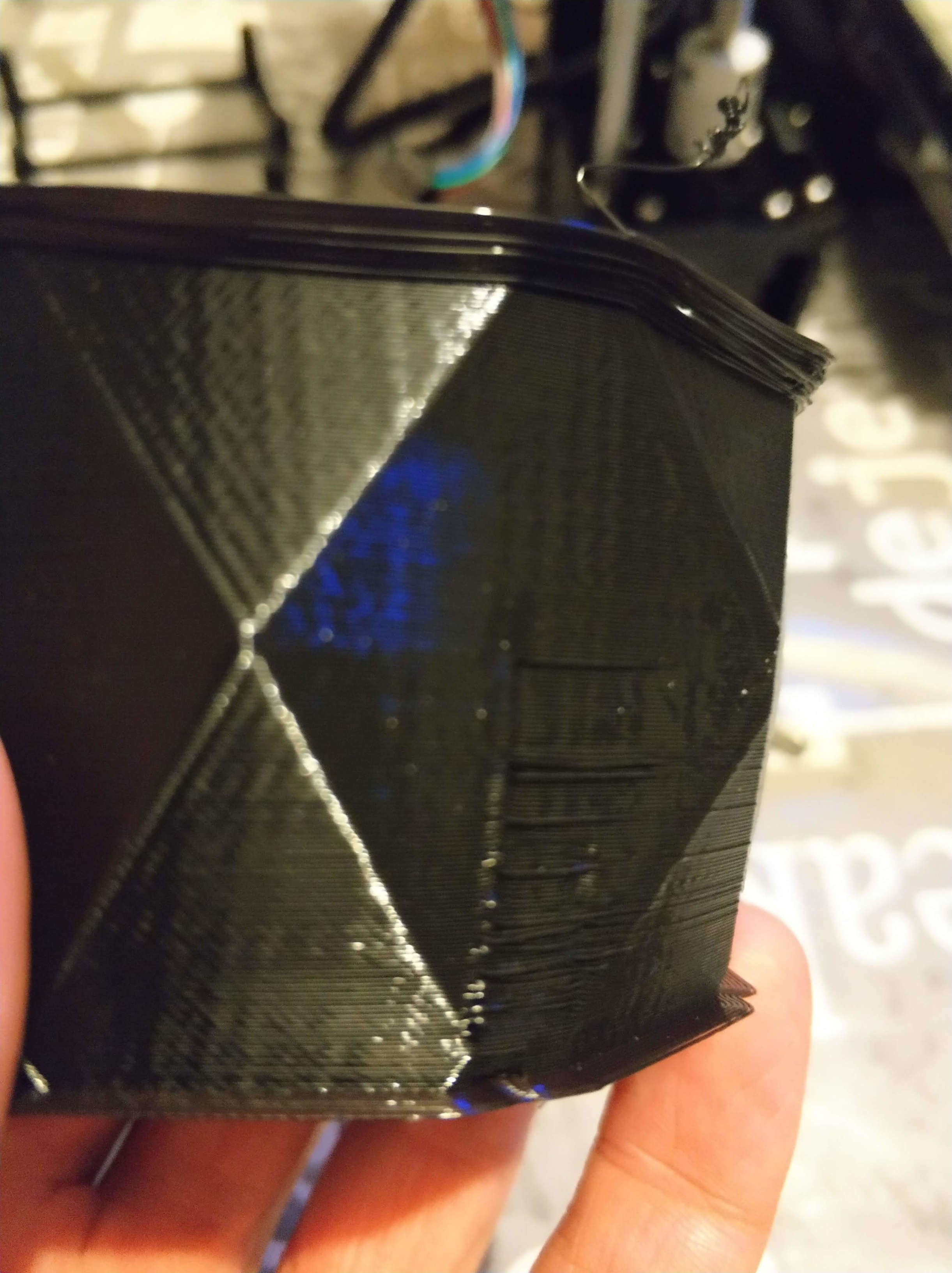

Heb nog wat problemen met kwaliteit, waaronder warping op sommige hoeken. Stringing lijkt wel stukken minder te zijn inmiddels, en de eerste layer is ook wat beter met nog meer tijd besteden aan levelen en zigzag gebruiken ipv concentric.

Als je last hebt van warping zou ik als eerste kijken naar je bed level, en ervoor zorgen dat de cooling fan de eerste 2 a 3 lagen lekker niks doet. Als last resort kun je natuurlijk ook nog met een kleine brim printen.
Er zit een brim omheen, maar die komt dus ook omhoog. Bed lijkt toch echt level te zijn, maar zou kunnen dat ik nog preciezer moet zijn.
2 a 3 lagen, ja? Hij stond op 1, ik zal eens kijken of het helpt om die wat langer niets te laten doen.

Ik heb mijn Cura momenteel op "regular fan speed at layer 3" staan, dan bouwt hij het volgens mij langzaam op. Experimenteer er vooral mee, een 20mm xyz calibration cube is hiervoor een model wat snel en goedkoop print.
Mijn regular speed is trouwens 75%, maar dat verschilt natuurlijk per printer.

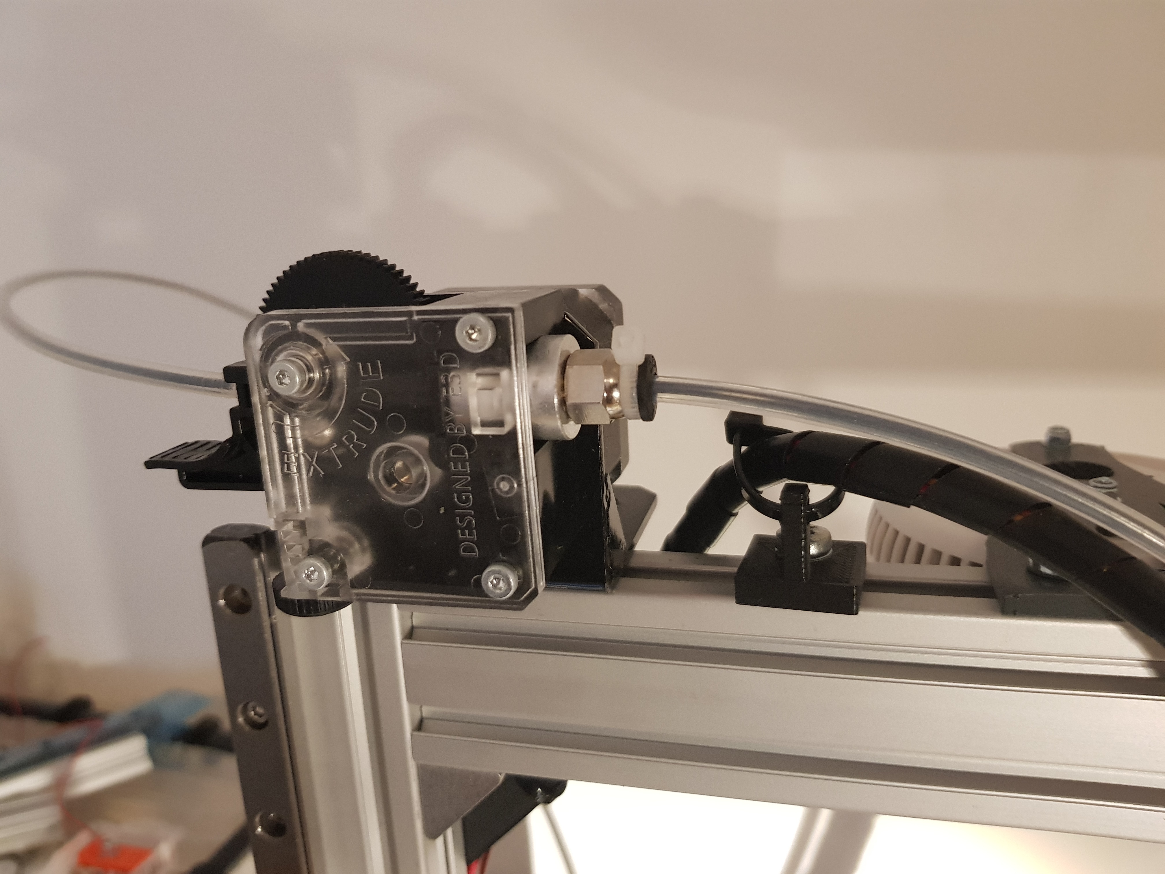

@Btje Komt je ptfe tube misschien onder een krappe hoek wanneer je printer een bepaalde hoogte haalt?

@Btje Volgens mij was het belangrijk bij die extruder dat de tandwielen genoeg grip kunnen krijgen. Ik heb er ook eentje gehad, maar gebruik hem al een tijdje niet meer.
Maar als ik zo je foto's zie zou ik ook even kijken of je extruder geen stappen mist. Misschien dat je driver te warm wordt?

Als hij skipt, zul je hem heel licht horen tikken of zien/voelen dat hij stil staat.
De extruder heeft geen gearing en daardoor moet de motor vrij hard aan het werk om het filament er doorheen te drukken.
Waar je misschien nog mee kan spelen is retraction. Ik weet niet op hoeveel en hoe snel je deze hebt staan, maar als je deze geheel uit zet? Gebeurd dan hetzelfde?

Ik ben dan ook overgestapt naar Titan Extruders en heb daar minder issues mee.

Helaas pindakaas.. heb alle 7 MGN12 carriages goed schoongemaakt en zelfs de balletjes vervangen, opnieuw ingevet met naaimachineolie. Resultaat: 4 van de 7 carriages zijn nu perfect, eentje kan ermee door en twee zijn helaas veelste stroef (alle rails uitgetest, ligt echt aan de carriages)..Spinez0r schreef op zondag 5 augustus 2018 @ 15:16:
@PetersNL ja, ik heb echt net een paar dagen geleden mijn BLV mod afgerond.
Bij mij liepen de MGN12 rails ook niet echt soepel.
Wat ik heb gedaan:
- Trek met een pincet alle balletjes uit de carriage van de MGN rail
- schroef de uiteinden van de carriage en verwijder alle kunststof onderdelen (Voorzichtig, het is kwetsbaar)
- Met een klein metje verwijder je de kleine ijzerdraad geleiders, hierdoor kunnen de groene uiteinden los. (wederom, voorzichtig!)
- Spoel het hele blok en kunststof dingen nu door met een goede ontvetter, en dan vooral IN de "tunnel" waar de balletjes doorheen lopen (2 geboorde gaten helemaal door het blok heen)
- ontvet de balletjes
- met universele olie (naaimachine olie), of in mijn geval PTFE fietskettingolie (vrij vloeibaar) smeer je het hele ding door (liever te veel dan te weinig)
- Zet alles weer in elkaar zoals het hoort en plaats de balletjes terug (zorg dat er geen ontvetter meer te vinden is)
- vet de externe balletjes nog een keer goed en druk voorzichtig met de pincet de balletjes een paar keer "rond", waardoor de interne en externe balletjes rond gaan.
In mijn geval resulteerde dit in heel soepel lopende carriages, die ik door de rail de kantelen kon laten "glijden", en dat zonder speling.
Waar ik ook achter kwam, is dat 't soms ook kan helpen om je carriages te wisselen van rail, er zit blijkbaar een klein verschil tussen de rails, en het "wisselen" wilde in mijn geval helpen om 't nog beter te krijgen.
Veel succes! en als je vragen hebt dan hoor ik 't wel!
P.S. ik heb de eerste 2 dagen geprint met alleen de X en Y as op de MGN rails, en toen was het resultaat na wat tunen al verbluffend, dus bereid je maar voor!

Heeft er iemand de settings van Slicer voor een nozzle van 0.4 ?
Ik ben al een 0.5 kg kwijt aan slechte printen en het is nog niks.
Mijn printer is een corexy met een originele E3D V6.
Eerst dacht ik dat het aan de extruder lag dus ben ik van een originele E3D light naar een gewone gegaan , maar helaas.
Het lijkt wel of er te weinig ge-extrude wordt.
Zelf heb ik de temperaturen veranderd tussen de 200 en 220 graden,ander filament .
Bedhoogte is ook goed.
Verschillende andere settings, als ik de originele instellingen van Slicer gebruik voor een perimeter dan ligt het filament niet tegen elkaar aan.

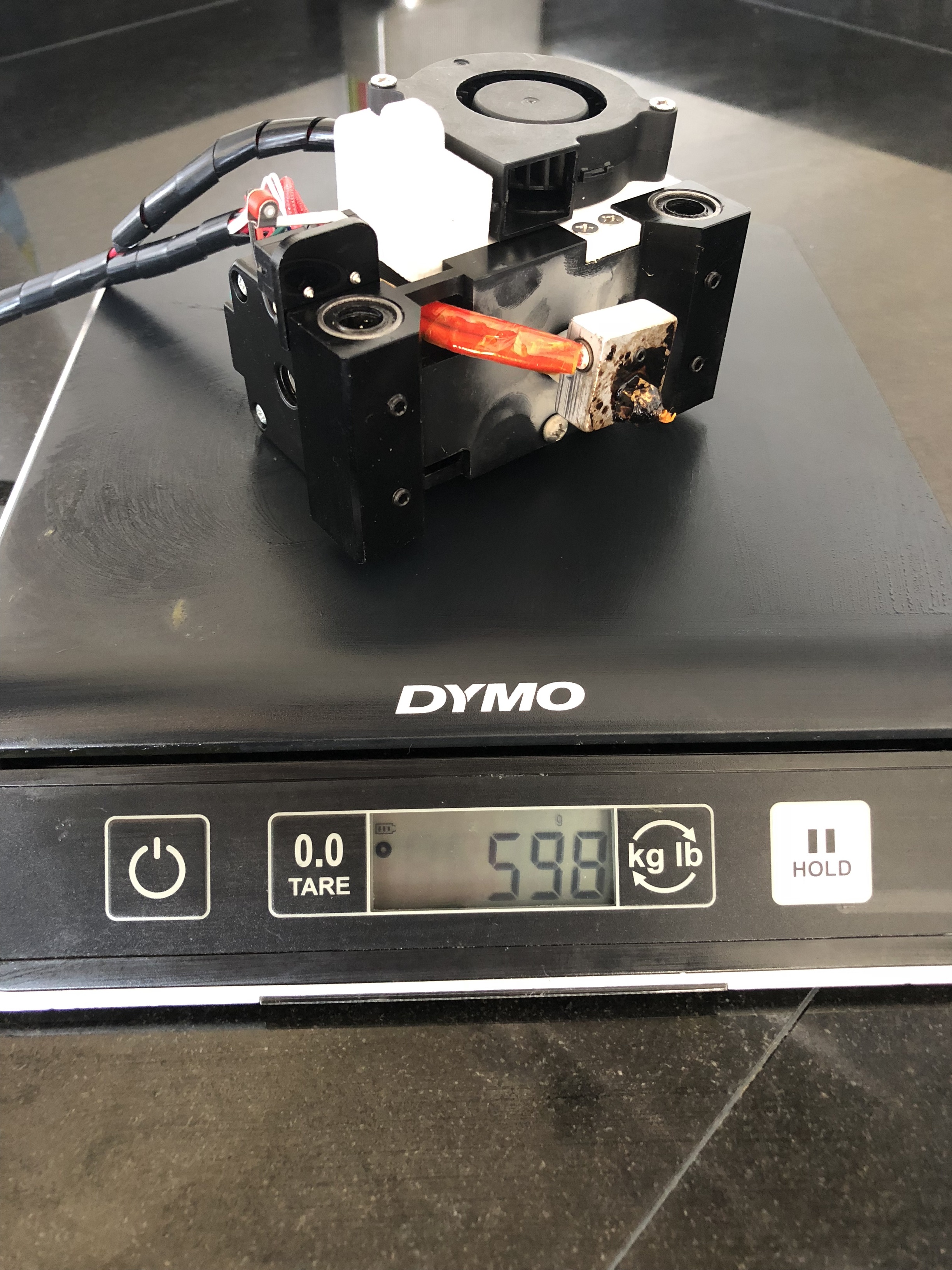

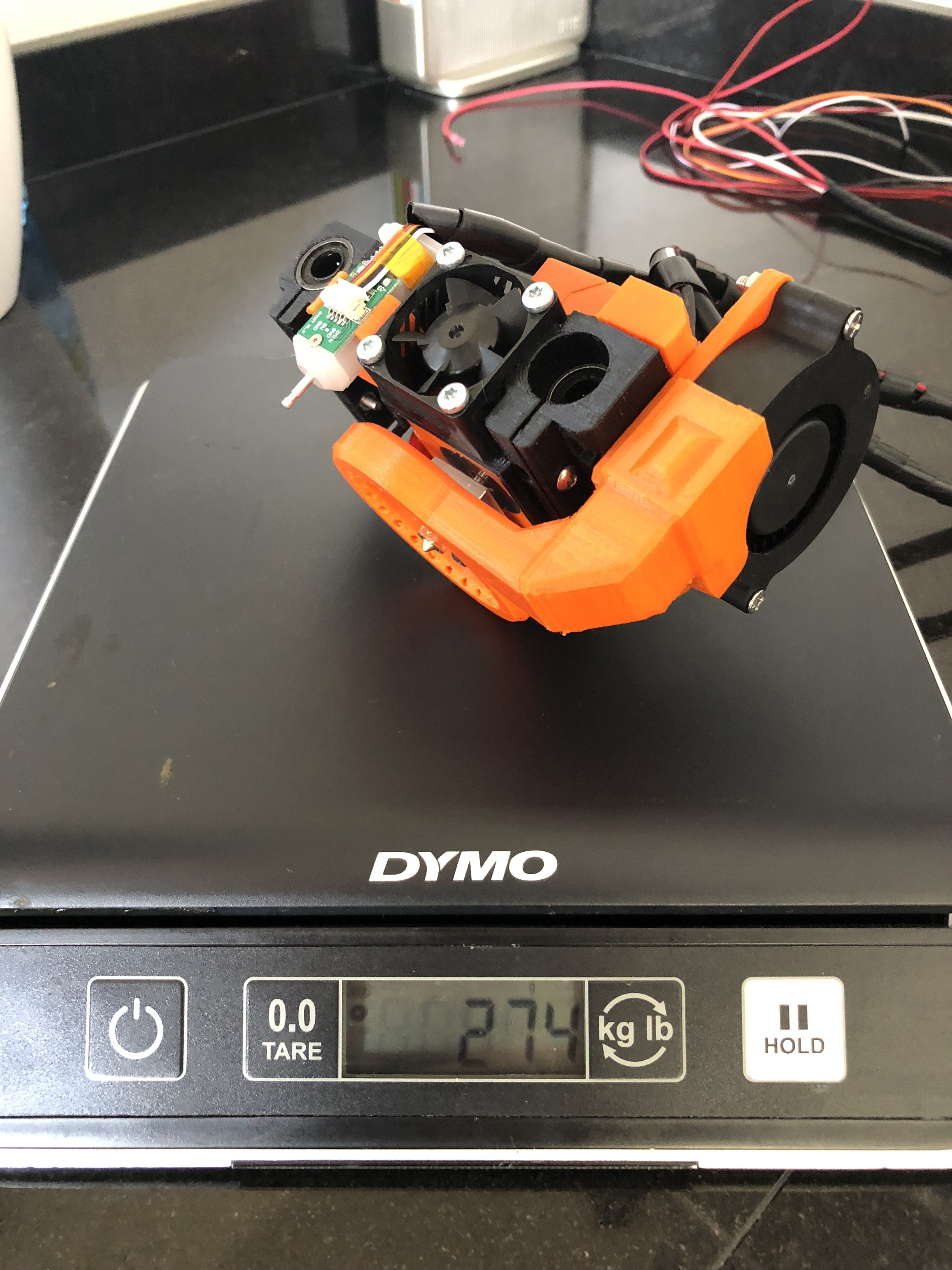

Afgelopen weekend de nodige upgrades uitgevoerd aan mijn Anet A6 printer.
Geupgrade van de standaard extruder/hotend naar een E3D clone van Trianglelabs en meteen geupgrade naar een bowden setup.
Verder de complete X-as een flinke upgrade gegeven. Zowel de carriage als het X-as'frame' geupgrade:
Oude (Originele) X-Carriage:
Nieuwe X-Carriage:
- De belt tension van de X-asis is ontkoppeld van de Z-as
- De Z-drive is ontkoppeld van de Z-as om Z-wobble tegen te gaan
- Eindelijk een belt-tensioner op de X-as
- 3D touch sensor geinstalleerd voor automatische bed leveling
- Gewicht van de X-carriage gereduceerd van ~600 gram naar ~300 gram
Nieuwe X-Carriage:

Heb je niet het probleem met die webcam dat deze heel ergt trilt/wappert als de Y as beweegt?DustMan4u schreef op maandag 20 augustus 2018 @ 09:01:
Verder de complete X-as een flinke upgrade gegeven. Zowel de carriage als het X-as'frame' geupgrade:[afbeelding]
Nieuwe X-Carriage:
Verder ziet de carriage er heel netjes uit
Mag ik vragen wat jouw retraction settings zijn? (Mijn setup is vergelijkbaar, en ben benieuwd naar andersmans settings).
Webcam wappert inderdaad wel wat bij de extreme moves (heel snel heen en weer) maar bij normale moves gaat het prima. Wat wel belangrijk is is om de mount niet alleen op de geleiders vast te maken maar ook vast te klemmen op de rand van de H-carriage. Dit reduceert het trillen aanzienlijk.

Retraction settings ben ik nog mee aan het finetunen. Ik had eerst 6mm retraction bij 25mm/s maar dat gaf erg belabberde resultaten (gaten bij retraction). Ik heb nu 4mm retraction bij 80mm/s en dat geeft eigenlijk al best goede resultaten.
Zelf ga ik binnenkort ook nog even een bracket printen om m'n webcam aan m'n Y-carriage te maken
Op dit moment heb ik 'm aan m'n frame vast gemaakt, maar dan heb je een heel statisch beeld, en als je bed beweegt veranderd je focus (out of focus).
Dit is m'n webcam beeld op dit moment:
Dan maak je je druk over het gewicht van je x-carriage, en dan knoop je 300gram aan je Y-carriage met een webcamDustMan4u schreef op maandag 20 augustus 2018 @ 09:01:
• Gewicht van de X-carriage gereduceerd van ~600 gram naar ~300 gram
Het feit dat je Y carriage op 2 assen leunt die verder uit elkaar staan maakt 'm al velen malen stabieler.pipo1000 schreef op maandag 20 augustus 2018 @ 20:27:
Een X carriage heeft maar een tiental centimeters tussen de 2 smooth rods zitten, dit zorgt er voor dat je vele malen gevoeliger bent voor "speling" en eventuele bewegingsartifacten bij snelle bewegingen.
Het vertragen en versnellen van meer massa betekent per definitie dat je meer doorschiet. Een motor met een bepaalde massa kan nooit helemaal in 1 keer stil staan. Hoe zwaarder de X en Y carriage des te meer overshoot je hebt / krijgt. Om dit te compenseren kan je de X en Y acceleratie / jerk veranderen om mooie hoeken, minder ghosting etc te krijgen. Echter door het verlagen van de acceleratie / jerk haalt je printer een minder hoge overal snelheid.Spinez0r schreef op maandag 20 augustus 2018 @ 20:40:
Iemand een goed idee hoe ik de hotend van mijn printer (Prusa i3 clone) kan ijken, of wat er aan de hand kan zijn? Als ik PLA van 123-3D (huismerk) print moet op 225 graden printen omdat hij anders clogged (hotend is een E3D V6 clone). Heb het idee dat de temperatuur niet klopt, maar zeker weten doe ik het natuurlijk niet
Heb je wel de juiste NTC geselecteerd in Marlin bij de upgrade van je hotend? Bij mijn (Trianglelab) E3D clone moest ik deze van 5 naar 13 veranderen.ThaStealth schreef op maandag 20 augustus 2018 @ 21:17:
Haha valid point. Bij de Y-as is het minder kritisch maar toch gewicht is gewicht. Mischien toch maar loskoppelen van de Y-as...pipo1000 schreef op maandag 20 augustus 2018 @ 20:27:

Vandaag weer even aan de slag gegaan met m'n Anet A6, ik heb hem nu zo'n 3 weken.
Vooral in het begin moeite gehad met het bed leveling, maar gaat steeds sneller en beter.
Vanavond bezig geweest met het printen van een vaasje.
Vanaf het begin al een afwijking in de uiterste y-stand.
Maar de print door laten lopen totdat ik ineens een vreemde tik hoorde.
Toen naar de printer gelopen en zoals ik het kan zien ineens een shift in de y-as.
Voorzijde (uiterste y-stand) liep het filament over de bestaande rand. Aan de achterzijde viel het filament dan in de "vaas".
Nu vraag ik me af hoe zo iets nu kan?
Het valt me wel op dat er verschil zit in de spanning van de riem wanneer het bed in de beide uiterste positie s staat.
De Y-belt loopt bij de A6 niet helemaal lekker. Als je kijkt zie je dat de bovenste helft niet horizontaal loopt doordat hij te hoog tegen de carriage aan zit. Dat zorgt voor een verschil in spanning, zeker in de uiterste posities.MartijnV03 schreef op maandag 20 augustus 2018 @ 22:20:
Het beste print je een mount voor de belt zodat deze horizontaal loopt.
Bijvoorbeeld: https://www.thingiverse.com/thing:2347849
Deze heb ik ook gebruikt. (Totdat ik mijn Y-as geupgrade heb om de belt-tension te ontkoppelen van het frame en deze niet meer paste...)

kloppen bij jullie de gewichten van het object?
En dan bedoel ik, cura geeft tijdsduur,lengte en gewicht van het object aan.
Als cura bijvoorbeeld 90gram aangeeft, is het bij mij slechts 40gram oid.
Ik zoek naar een oorzaak waarom mijn prints totaal niet sterk genoeg zijn.
Met het kleine stukje filament die ik er bij kreeg heb ik een prima knob kunnen maken die goed stevig is.
Daarna gaan printen met PLA van HobbyKing(huismerk) en sindsdien krijg ik op zich wel hele prints maar lang niet sterk genoeg.
Met andere woorden kan het zijn dat ik niet genoeg filament uit de nozzle krijg?
Klinkt inderdaad alsof er te weinig geextrude wordt. Staat Cura niet per ongeluk op 2.85mm of 3mm filament ingesteld ipv 1.75mm?Sinned123 schreef op maandag 20 augustus 2018 @ 23:35:
Verder is het aan te raden je extruder steps/mm en de extrusion multiplier te kalibreren. Ik vind de volgende guide erg handig hiervoor: https://www.3dhubs.com/ta...printer-and-filament/5695
Domotica: Fibaro HC2 met diverse modules in het hele huis, Nest Hello & Cam IQ | 3D: Voron Switchwire
Als het object zelf wel goed is, maar niet sterk genoeg kan ook je temperatuur te laag staan.Sinned123 schreef op maandag 20 augustus 2018 @ 23:35:

De oorzaak aanpakken is natuurlijk het beste. Vaak wordt dit veroorzaakt doordat de nozzle te dicht op het bed zit waardoor er bij de eerste laag filament aan je nozzle gaat zitten. Dit is dus een puntje om te controleren.KevinSetz schreef op woensdag 22 augustus 2018 @ 16:23:
Ik heb soms wel eens last van dat sommige filamenten aan me nozzle blijven vast plakken tijdens de print als de prints klaar is hangt er dus een blob filament aan me nozzle hoe kan ik dit verhelpen? iemand een snelle oplossing?
Verder om te voorkomen dat er filament aan je nozzle komt is een siliconen sleeve je vriend. Hij beschermt je nozzle zodat hij mooi schoon blijft en aan het silicone plakt geen filament, dus ook die blijft mooi schoon.
Blijft natuurlijk wel dat als je de oorzaak niet aanpakt het overtollige filament ergens heen moet dus zal het ergens in je print gaan zitten.

nou in het begin gaat het prima maar naar verloop van tijd begint het aan de nozzle te plakken.DustMan4u schreef op woensdag 22 augustus 2018 @ 16:57:
