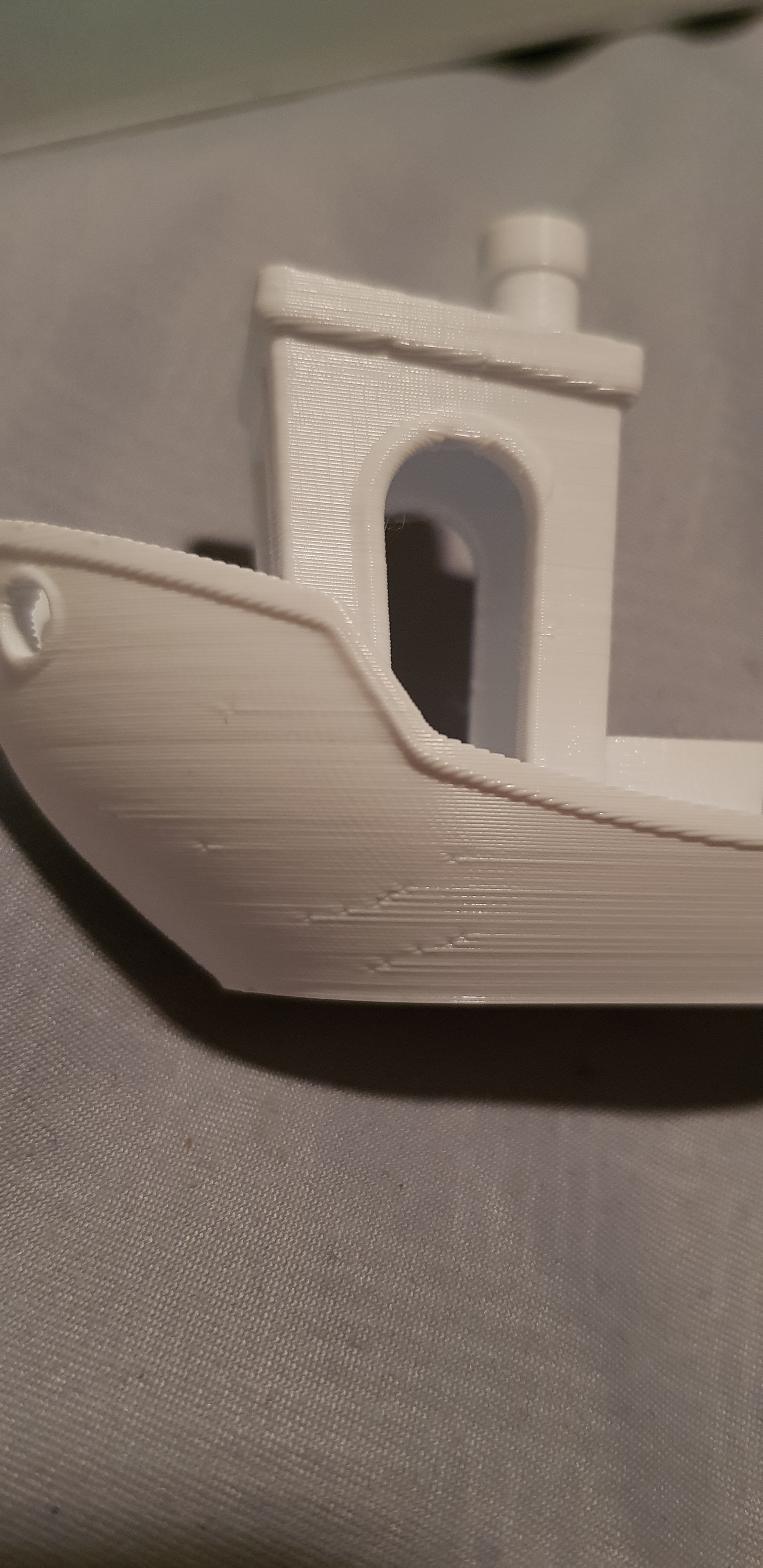

Ik zit met het volgende probleem:
Als ik een benchy print op welke snelheid da ook, krijg ik de volgende artifacten te zien:
Afbeeldingslocatie: https://tweakers.net/ext/f/NoqvEfwsj12kAd6gDj3ABPge/thumb.jpg
Het gaat om een Anet AM8 (alu frame) met de BLV mod (lineare rails op X-Y-Z assen) bowden setup met 0.4 mm nozzle en 0.24 layer heigth.
Het lijkt in mijn ogen op een retraction probleem, maar heb geen idee of ik moet beginnen met retraction speed of distance, iemand een idee?

Spinez0r schreef op vrijdag 3 augustus 2018 @ 22:55:
Wat gebeurd er op .20 layer hight?

jbhc schreef op zaterdag 4 augustus 2018 @ 00:22:
@jbhc nog niet geprobeerd, ga zo een benchy printen op 0.2, ik laat t weten, thanks!
@jbhc kkom er net achter dat dit op 0.2 geprint is, nog meer suggesties?
[ Voor 13% gewijzigd door Spinez0r op 04-08-2018 11:35 ]
Wat zijn je huidige retraction en retraction speed instellingen?
Voor mijn Kossel (ook een bowden setup) zit ik op 2,5mm retraction op 60mm/s
Maar het beste is om hier gewoon mee te spelen.
Het lijkt erop dat het altijd bij het begin van een layer is? Dan zou ik beginnen met de speed te verhogen of de distance te verlagen.

Edd schreef op zaterdag 4 augustus 2018 @ 17:42:
@Edd op dit moment 2.5 bij 30mm/s, ik ga er nu nog een printen op 2.5 bij 60mm/s
Over een uurtje weten we meer :)

@Edd ik heb het nogmaals geprobeerd met deze instellingen, en inderdaad het probleem is een stuk minder.
Wat me ook opviel, na de laatste print heb ik de perimeters nu op "outside-in" gezet in plaats van "inside-out" en het probleem is nu precies omgekeerd, ik heb nu kleine "blobs" aan de buitenkant.
Gelukkig is dit een probleem waar ik vaker mee te maken heb gehad, dus na een -0.2mm (negative) extra restart distance is mijn probleem nu grotendeels opgelost!
Dank jullie wel voor de hulp.

Spinez0r schreef op zondag 5 augustus 2018 @ 00:11:
Retraction is altijd wat om mee te spelen en uit te vinden. Ik vind het ook nog altijd een lastig iets. Vooral met een bowden setup kan het een drama zijn.
Wat dat aangaat is een Direct Drive systeem wel weer fijn.

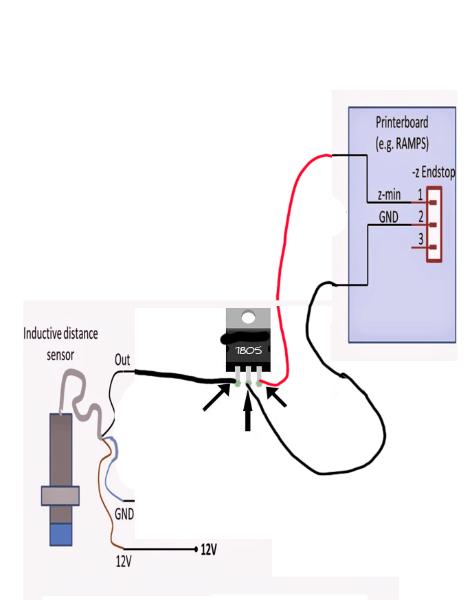

Vandaag mijn Tevo Tornado ontvangen, even de unit opengehaald om TL smoothers in te bouwen, Alles werkte behalve de X as die herrie maakte en niet wilde bewegen. Na even zoeken kwam ik erachter dat 1 van de TL smoother bordjes niet in orde was en een kleine soldeerbrug had. Na die weggehaald te hebben werkt de X as nu ook goed.
Ik weet nu niet zeker of ik de gen 1 of 2 heb van de Tornado, Er zit een MKS-GEN L V1.0 board in mijn unit.
Morgen eens uitzoeken hoe ik de BL touch hierop kan aansluiten. Waarschijnlijk moet die als vervanging komen van de Z endstop. :)
Volgende week zal ik foto's posten en hopelijk een succesvolle eerste print :9~ .

Weet je zeker dat die TL smoothers werken? Ik heb op een aantal plekken gelezen dat nieuwere versies van de tornado andere steppersdrivers hebben waar het geen succes is.
Bijvoorbeeld: https://www.reddit.com/r/...tornado_electronics_120v/
I read today as i was about to order thatthe smoothers fix for the salmon skin issue does not work on the newer tornados being sold. Has anyone else confirmed this? Heres the quote from the review on banggood " love this printer but it has a issue called salmon skin. It can cause weird lines in rounded shapes. It's a pretty unacceptable issue for a 3D printer. Older Tornados could be fixed by installing smoothers (little diode boards) in line with the steppers. There have been changes to the newer units. Units with HR4982 or HR4988 stepper drivers can not be fixed. I hope this changes in the future but Tevo has not acknowledged the issue yet. Please take that into consideration before buying this prin ter."

Ik heb het nog niet kunnen testen. Aangezien ik nog niet wist welke versie ik zou ontvangen heb ik voor die paar euro ze gewoon besteld en ertussen gezet. Heb ook gelijk een BL touch module gekocht welke ik nog moet aansluiten. Daarna de fw upgraden naar de nieuwste Marlin en dan een kleine abs testprint draaien als alles aangesloten zit.
Kwam erachter dat de behuizing die ik ervoor in gedachte had niet diep genoeg is. Dus dat moet ik volgende week maar eens aanpakken (niets wat een decoupeerzaag en wat hout niet kan oplossen :+) .

Omdat ik uiteindelijk te weinig plek boven de printer heb, heb ik de onderste steunen verlengt naar 10cm na een dag stoeien met freecad.
Ik ben op dit moment deze aan het printen. Die zijn al 90mm en dus heb je genoeg ruimte voor een Ender 3.
Ook deze gebruiken, net als die van jou, schroeven. Is voor mijn gevoel toch wat fijner dan allemaal die fenced poten. Ik ben toch van mening dat die na een tijdje gaan wiebelen.
Dat brengt me overigens wel op een vraag. Ik ben nu die poten aan het printen en ik zie dat tussen de lagen in soms slechte lagen zijn. Hebben jullie enig idee wat dit zou kunnen zijn?
Ik weet niet wat de technische term hiervan is en heb moeite met vinden van informatie, dus als iemand mij dat wilt vertellen - graag! _/-\o_
Foto:
Afbeeldingslocatie: https://thumb.ibb.co/eXVZO9/IMG_20180811_150600.jpg
Setup:
0.24mm layer height
123-3d PLA
60 graden bed
200 graden nozzle
Infill 12%
Speed 50mm/sec
Cooling 100%
[ Voor 9% gewijzigd door foekie01 op 11-08-2018 15:10 . Reden: foto toegevoegd ]

@foekie01 Dit kan van alles zijn. Ik zal er een paar noemen:
- Een te slap afgestelde extruder
- Een verkeerde afgestelde stepper driver
- Slecht lopend fillament
- Verstopte nozzle
- Te lage temperatuur
- Inconsistente diameter van het fillament
Enz
  • foekie01
  • Laatst online: 21-08 08:28
jbhc schreef op zaterdag 11 augustus 2018 @ 15:13:
- Verstopte nozzle
Enz
Ik ben nog eens gaan zoeken en toen kwam ik deze site tegen. Klopt het dat ik de temperatuur moet verhogen? Zie punt 16. 10 graden lijkt wel veel, niet?
  • jbhc
  • Laatst online: 11:06
jbhc
Ik print het pla van 123 meestal op 210 graden. Dus in jouw geval moet 10 graden verhogen gewoon kunnen. Probeer het eens. Als het goed is kun je dit zelfs tijdens het printen aanpassen.

  • RonaldMeer
  • Laatst online: 21:59
Beste medetweakers,
Ik ben in het bezit van een autolevel probe en heb geprobeerd deze aan te sluiten. Echter kreeg ik dit niet goed voor elkaar ( ik denk verkeerd de weerstandjes gesoldeerd ) . In de config bleef de sensor namelijk continu op 'open' staan.
Is er iemand die mij hierbij zou kunnen helpen? Het gaat om het type: https://www.123-3d.nl/123...A3-8-Z-BY-i1621-t324.html
Afbeeldingslocatie: https://www.123-3d.nl/images/product_afbeeldingen/DEL00004.jpg
Het plaatje dat daar gebruikt wordt heb ik als handleiding gebruikt om te solderen. Echter; in welke poorten op het moederbord van de z-stop switch moeten welke twee signalen?
En klopt het dat er ook rechtstreeks een verbinding gemaakt wordt met de 12V vanaf de voeding?

  • zynex
  • Laatst online: 29-10 12:47
RonaldMeer schreef op zondag 12 augustus 2018 @ 11:53:
Beste medetweakers,
Als je een M119 command uitvoert krijg je de staat van alle endstops te zien. Kijk of de z-min getriggered is zonder een objet voor de sensor en met een object voor de sensor. Als er in beide gevallen een 'open status' staat moet je inderdaad gaan kijken naar je aansluiting. (En anders moet je in de config van standard closed bijvoorbeeld standard open maken.)
Die sensor aansluiten is erg makkelijk, maar waar je dat moet doen is natuurlijk wel afhankelijk van het 'moederbord' dat je gebruikt. Bij een Ramps en vele andere bordjes zitten op meerdere plekken wel 12v aansluitingen. Dit kun je van je voeding pakken, maar nog makkelijker is om het bijvoorbeeld van een 12v niet gestuurde fan te pakken. Sommige bordjes hebben zelfs speciale aansluitingen ervoor.
En vervolgens hoef je enkel het signaal kabeltje te verbinden met je z-endstop aansluiting op je moederbord. Vaak is dit een 3 polige aansluitingen. VCC, Ground en Signal. Natuurlijk kies je dan signal.
(pas op. Veel mensen gebruiken die VCC/Ground aansluiting, want dat is lekker makkelijk. Echter is dit maar 5v en heel veel probes (zelfs 6v probes) werken daar niet goed op. )
Ook werkt een lm7805 bijvoorbeeld veel makkelijker (vooral netter) dan gedoe met die weerstanden. ;)
  • RonaldMeer
zynex schreef op zondag 12 augustus 2018 @ 12:35:
Ik gebruik nog het standaard Anet A8 moederbordje.
Hoeveel kabeltjes worden er dan uiteindelijk in de z-endstop geprikt? Bij de originele switch is dat 1x rood 1x zwart op de buitenste twee polen, nu ook?
  • zynex
RonaldMeer schreef op zondag 12 augustus 2018 @ 15:38:
Ik ben niet zo bekend met het Anet a8 bord, maar in principe is enkel de signaal kabel voldoende. Je sluit dus 12v aan op de bruine kabel van de probe. Meestal zit naast de 12v ook ground, daar sluit je dus de blauwe kabel op aan. En de zwarte signaal kabel sluit je aan op de input waar normaal de rode kabel van de endstop zat op je z-min. (Als je wilt/soms noodzakelijk, kun je ook allebei de kabels gebruiken van de z-min en de zwarte input gebruiken als de ground van je probe, de blauwe kabel dus).
Je moet er alleen voor zorgen dat je voltage divider door middel van de weerstanden wel goed werkt. (Of iets anders gebruikt, zoals een LM7805). Anders geeft de probe namelijk een 12v signaal naar de z-min endstop en daar kunnen de meeste bordjes niet goed tegen.
edit: even een lelijk schetsje gemaakt van hoe ik mijn probes altijd aansluit.
Afbeeldingslocatie: https://tweakers.net/ext/f/RQZnzBs9QIq2IkW2JLLKba6v/medium.png
of gewoon zo als je de weerstanden gebruikt:
Afbeeldingslocatie: https://i.imgur.com/dFxiAVe.jpg
[ Voor 25% gewijzigd door zynex op 12-08-2018 16:16 ]
  • RonaldMeer
zynex schreef op zondag 12 augustus 2018 @ 15:51:
Bedankt voor je heldere verhaal! hier mee ga ik denk ik verder kunnen komen! _/-\o_
Overigens; je had het er eerst over dat de ground / blauw ook naast de 12V op het bordje aangesloten kan worden.
In je tweede plaatje staat de ground echter naast de signal getekend in de plug van de z-min endstop.
mag ik hieruit opmaken dat het eigenlijk niet uit maakt waar deze aangesloten wordt, of is dat eerste alleen als je gebruik maakt van die LM7805?
Zal even kijken of ik die LM7805 ergens snel op de kop kan tikken zodat ik het kan afmaken :)
edit: neem aan dat zoiets goed is?:
https://www.conrad.nl/p/s...tief-vast-5-v-15-a-179205

  • zynex
RonaldMeer schreef op zondag 12 augustus 2018 @ 18:12:
In het voorbeeld van de weerstanden zou het niet mogen uitmaken in ieder geval. Met een 7805 spanningsregelaar durf ik het niet 100% zeker te zeggen en zou ik het gewoon aansluiten, zoals ik dat hierboven deed. Dat werkt altijd perfect. Het makkelijkste is dan gewoon de kabel afknippen van je limit switch en de zwarte/rode kabel solderen aan de rechter twee pinnen in het voorbeeld. Zo heb je een nette oplossing die je gewoon in het bordje kan steken. De 12v/ground voor de probe moet je dan ergens anders vandaan halen. Dat kan van de voeding, maar meestal zoek ik gewoon een input op het bordje zelf. Zitten meestal wel meerdere 12v aansluitingen.
Die spanningsregelaar in de link is perfect en gaat gewoon werken. In principe moet elke spanningsregelaar die 5v output heeft werken, maar de 7805 is een lekker veel voorkomende en goedkope oplossing.
Hopelijk lukt het allemaal. Ik weet niet of je nog meer moet bestellen bij conrad, maar ze rekenen voor zoiets stoms wel weer 5 euro verzendkosten. Muxtronics is een klein bedrijfje van een medetweaker waar je bestellingen via kan doen bij Farnell voor 2,50. (Dat is dus inclusief verzendkosten. ) Als je niks meer nodig hebt bij conrad, is dat vaak goedkoper.
(Edit: die prijs bij Conrad is wel goed. De goedkoopste bij Farnell is 0,50 cent. http://nl.farnell.com/on-...-5v-to/dp/2534218?st=7805)
[ Voor 15% gewijzigd door zynex op 12-08-2018 20:54 ]
  • RonaldMeer
zynex schreef op zondag 12 augustus 2018 @ 20:54:

  • benji83
  • Laatst online: 30-04-2025
Zo, nu een paar dagen aan het printen met de ender 3, en heb maar een paar kleine problemen.
- De eerste laag wordt niet heel netjes, dus daar valt nog wat te tweaken. Druk bezig met bed level te krijgen, benieuwd hoe lang het duurt voor ik een auto leveling systeem aanschaf ;)
- Ik heb wat last van stringing, heb al geprobeerd de temperatuur omlaag te doen (van 205 naar 200) maar dan blijft het gewoon niet meer plakken. Feedrate nu omhoog gegooid van 60mm/s naar 80mm/s, dat lijkt beter te gaan.
- Bij het printen van de Benchy zie ik dat er onder het dak van de stuurhut en losse streng PLA blijft hangen. Met overspans heeft hij dus wat moeite.
Uiteindelijk ben ik dik tevreden met hoe het nu gaat, heb al wat mooie modellen kunnen printen die er meer dan prima uit zien (als je de onderste laag niet meerekent dan :D )
Er staat nu een bureau organizer te printen, een ouderwetse pennenbak die mijn vrouw zoekt maar al jaren niet kan vinden. Erg benieuwd wat dat gaat worden, is het grootste oppervlak dat ik tot nu toe heb geprint.
  • foekie01
benji83 schreef op maandag 13 augustus 2018 @ 13:07:
De eerste laag is echt heel erg afhankelijk van jouw bed en de bed leveling. En natuurlijk speed en feed rate. Ik had bijvoorbeeld het probleem dat na bed leveling het nog steeds een beetje meh was. Blijkt dat mijn bed verre van recht is 8)7 Zoals eerder genoemd helpt een Ikea spiegel enorm. Ik print PLA ook gewoon met 60 graden bed. Hoeveel graden heb jij?
Ik had toevallig gisteren ook een klein beetje last van stringing bij een 90 graden bocht op 210 graden. Verlagen hielp (205).
Overspans zijn ook sterk afhankelijk van koeling. Ik ben nu deze aan het monteren. De koeling is hier veel beter van. Ik moet het nog zelf proberen. Zoals gezegd nog aan het monteren. Tip: gebruik niet de stock fan maar een 5015.
Ik ben ook heel erg tevreden over de Ender 3. O+
