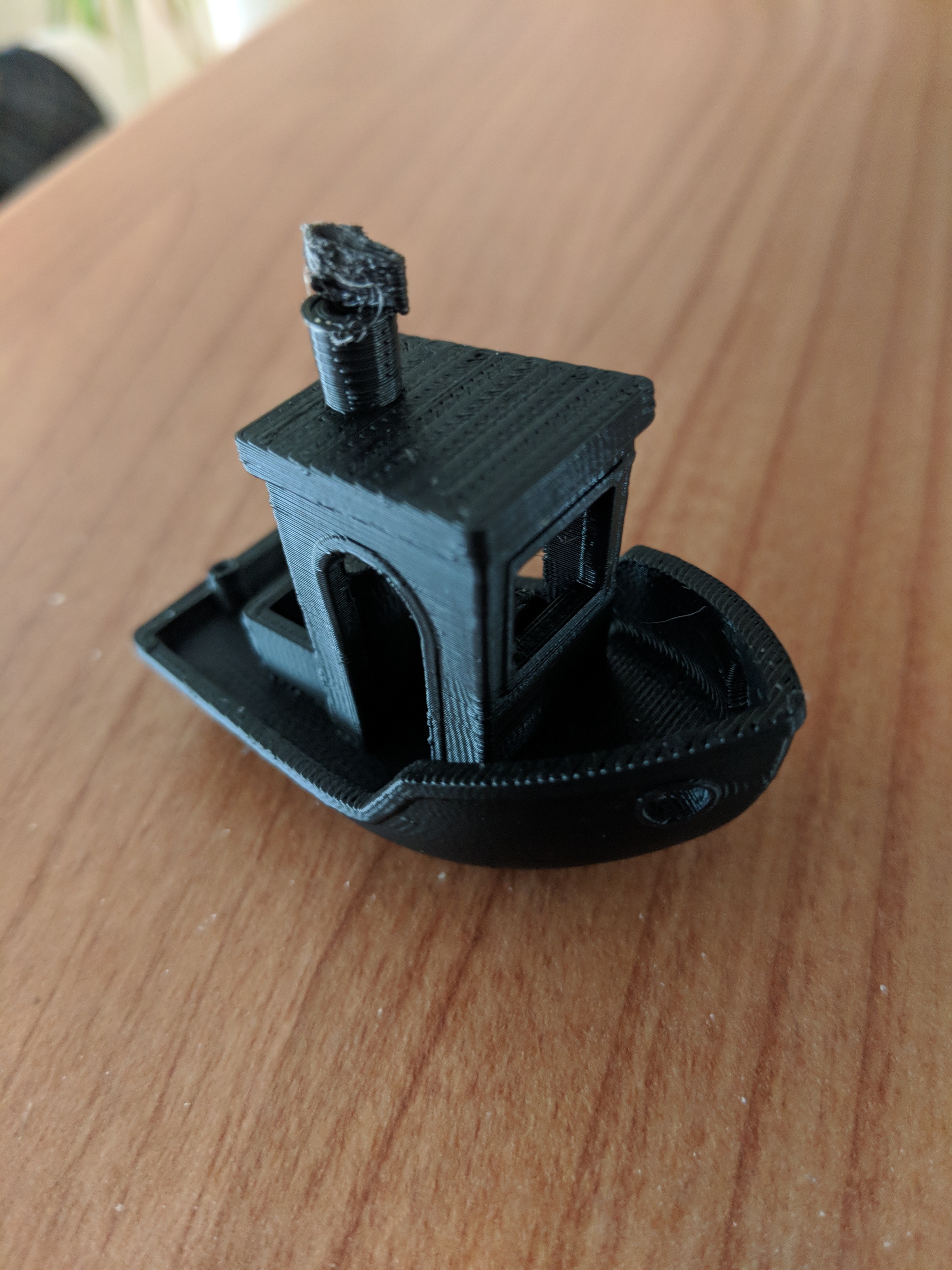

Ik heb er gewoon PLA bij gekocht. Was ook niet heel duur en voor 2 kilo kon ik in ieder geval even aan de slag. Settings heb ik ook niet verder naar gekeken, ik wist in ieder geval dat het meegeleverde ding wel zou voldoen aan de instellingen van de printer.
Vandaag even de Benchy printen. Gister kwam ie met het meegeleverde filament niet verder dan 1 centimeter van die demo hond, maar nu dus even met een nieuwe rol een benchy maken die ik zojuist in Cura heb ingelezen. Zit nog te twijfelen of ik meteen met custom profielen aan de slag wil gaan, maar voorlopig heb ik toch nog niet de perfectie nodig en ben ik al blij als ie probleemloos print.
Ik zal ook nog eens gaan kijken naar andere programma's voor het prepareren van de print maar ook het bewerken of zelfs maken van prints. Gezien dit het OpenSource 3D printing topic is tenslotte. Misschien dat een apart "ik heb een 3d printer topic" wel handig is voor de verdere discussies :P
Ik vraag me wel af waarom Cura niet ook gewoon de Ender 3 ondersteund, maar je met custom aanpassingen moet gaan werken. Lijkt me dat ie toch wel veel verkocht wordt de laatste maanden. Maar goed, misschien is dat weer een concurrentie dingetje.
Vandaag ook eens kijken naar wat andere 3d printing communities. Tweakers loopt hierbij nog wel een beetje achter heb ik het idee, dus misschien dat er elders nog interessante groepen zijn. Mogelijk ook nog wat Nederlandse groepen...

Van wat ik las heeft de Ender 4 nog last van kinderziektes door het nieuwe ontwerp.
Verder weet ik niet wat de 3X heeft, ik geloof dat er wel een 3S is en deze is vooraf gemonteerd. Maar misschien heeft X dat ook.
Ik vind het wel een geinig ding al is ie dus wel wat spartaans. Eerste print is redelijk gegaan hier maar moet nog wel wat verbeteren. Denk dat ik de constructie nog even moet nalopen om te zien of alles goed zit en of bv de x-as nog niet wat teveel speling heeft. Ik denk dan ook dat je er aardig wat tijd in moet steken voor je wat prima prints hebt en je echt aan de slag kunt. Eerst moet de kwaliteit wat omhoog dus en daarna maak ik nog wat mods om het 1 en ander wat makkelijker te maken. Zo vind ik het voeden van de filament nog wel wat beter kan, wil ik nog kabeltjes wegwerken en een kastje om de LCD doen (ook om het lawaai van de speaker wat minder te maken). En uiteraard nog de fan-uitgang naar de zijkant.
Hoe maken jullie trouwens de plaat op de base vast? Er zaten wel 4 clippers bij om hem vast te maken, maar 1 daarvan komt dus tegen de naald (of hoe dat ding heet) aan als ie van home-position naar de print gaat. En als de base opwarmt weet ik niet of ik die clippers wel zo handig vindt. Maar hij gaat wel heen en weer als ie los ligt tijdens het printen dus je moet wel wat doen. Jammer dat er niet wat inkepingen zitten oid om dat ding op zijn plek te houden. Schoonmaken van de kop vind ik ook nog een lastig karwei, zeker aan het begin van de print als ie opgewarmd is maar nog niet gaat beginnen zie je er wat uit lopen en dat moet er eigenlijk eerst vanaf.
Al met al zit ik dus nog wel wat te stuntelen, maar overall nog niet ontevreden over de eerste print. Wel wat opmerkingen bij de gemaakte Benchy. De horizontale cirkels zijn niet helemaal rond, de zijkant is aan 1 kant niet helemaal glad en sommige naden zijn niet helemaal netjes. Vooral de rondingen moeten beter, dat is nu beetje half vierkant, half ovaal.

Martinspire schreef op zondag 29 juli 2018 @ 18:06:
Klemmen schijnt de standaard oplossing te zijn. Kan je dat gedrag niet aanpassen met je slicer? Eventueel wat custom GCode ervoor. Na het homen aan het begin eerst de Z-as wat omhoog voor richting het start punt te gaan....
Ik weet nu wel goed dat het printen langzaam gaat haha. Ding is nog steeds bezig met het standaard test hondje van Creality. :+

Zorc schreef op zondag 29 juli 2018 @ 19:53:
Mja dat hondje duurde inderdaad knap lang en dan heb je nog pas een centimeter. Overigens stopte ie bij mij niet nadat het filament op was. Kwam terug en zag hem een halve centimeter erboven niks doen. Maar goed, het bootje kwam er niet helemaal verkeerd uit. Maar kijk morgen wel weer verder.

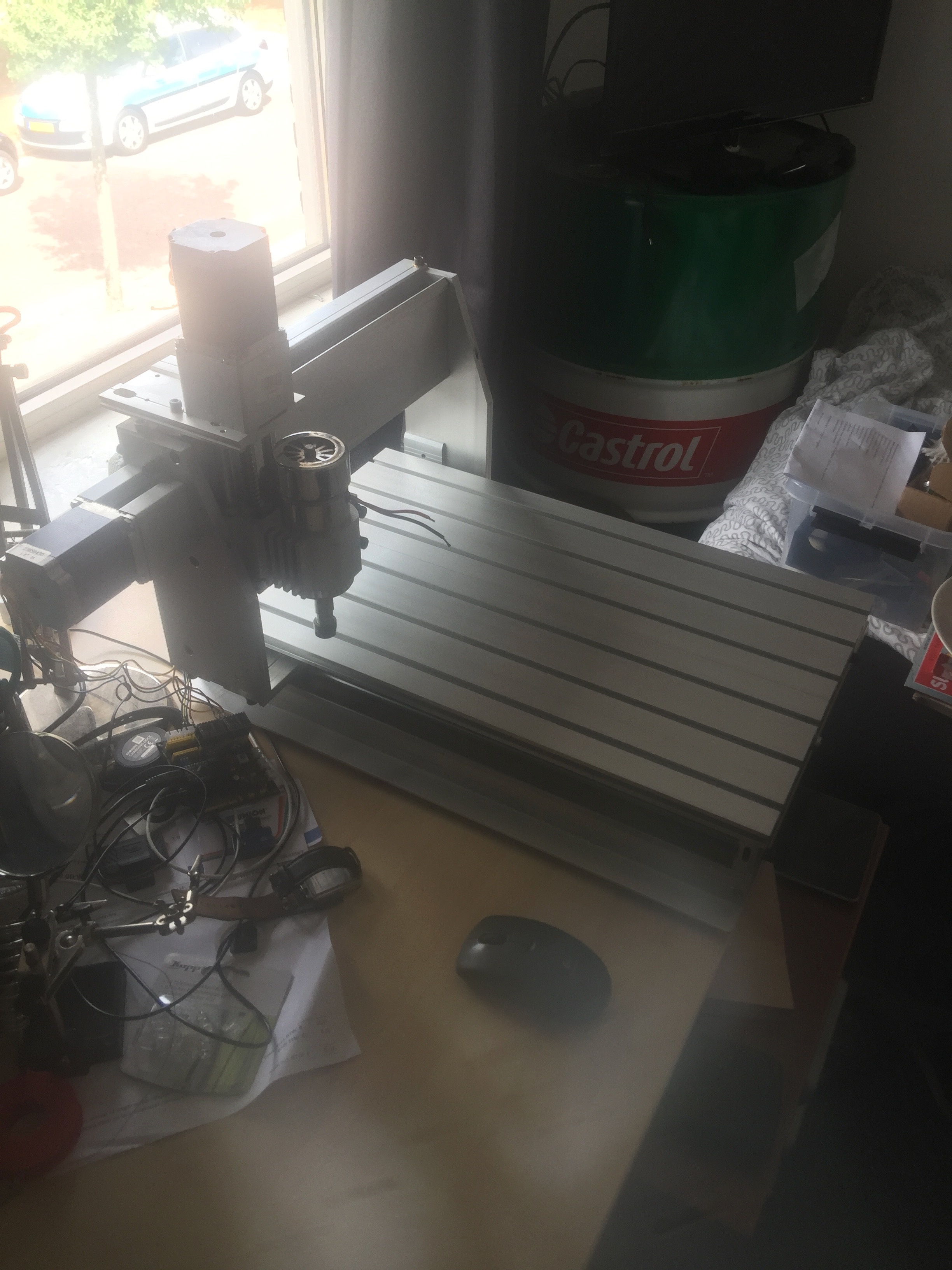

Beste, Iemand ervaring met de volgende voeding?
https://www.123-3d.nl/123...0wbgipEAQYASABEgItC_D_BwE
Ik heb 3 nema 23 a 3A motoren, dat zullen ze natuurlijk niet 1,2,3 nemen maar toch. Daarnaast heeft de overige apparatuur 300W in piek nodig. De Frees die ik gebruik neemt dat in piek maar die zal zelden aanstaan in eerste instantie ga ik vooral met de laser aan de gang. Die neemt bijna niks.
Iemand een idee over de kwaliteit van deze voeding?

jctjepkema schreef op zondag 29 juli 2018 @ 21:27:
@jctjepkema Ik heb geen ervaring met de voeding van 123 printen, maar ik kan je wel een Mean Well voedingen aanraden, wij gebruiken ze professioneel bij ons op het werk, wij hebben rond 40 kenteken registratie palen met daarin moederbord, camera en IR LED's in afgelopen 8 jaar heb ik geen enkele voeding van Mean Well zien stuk gaan, zelfs in koud en hitte van afgelopen week, kost ook niet veel meer dan die van 123 Printen, hier voor €55 inc verzend kosten:
https://www.amazon.de/Kin...-31&keywords=meanwell+12v
Amazon verzend boven €30 gratis naar Nederland, ook al heb je geen Amazon Prime. Je kan ook voor een computer voeding gaan natuurlijk, die zijn ook stabiel en gaan lang mee, keuze is aan jou.

  • jctjepkema
  • Laatst online: 27-10 13:31
[quote]Reptile-X schreef op maandag 30 juli 2018 @ 18:33:
Hartstikke bedankt voor je antwoord, Ik wou ook eigenlijk een mean well, maar het gaat hier om 24V en niet om 12V. Ik ben nog geen 24V mean well voor onder de 60 euro tegen gekomen die meer dan 300W kan leveren. Ik heb toch circa 14, 15A nodig.

Voor de volledigheid een fototje:
Afbeeldingslocatie: https://tweakers.net/ext/f/PiFcmsnZ1eXkW2oujnRvithB/thumb.jpg
EDIT:
Oh en ik kan natuurlijk upgraden naar Marlin 1.1.9 die vandaag uit is gekomen.. ;)
https://twitter.com/Marli...tatus/1024200548684320768

Worst case kan ik ook nog wel zakelijk via mijn vader's bedrijf bestellen. Thanks voor de hulp so far!!
@zynex
Ik heb momenteel deze machine staan:
The machine
Deze X-As is dik in orde, voor het andere apparaat heb ik nieuwe onderdelen besteld die ga ik afbouwen en komt een keer in de verkoop. Bedankt voor je hulp!!
Als je het leuk vind post ik nog wel even beeld van het resultaat van deze machine!

Kijk, dat ziet er een stuk beter uit. 8) Hier zul je niet zo gauw problemen krijgen met flex. Wat is het bereik van de machine? En als kit gekocht/zelf gebouwd? Tof apparaat in ieder geval.
Elke keer als ik een cnc machine voorbij zie komen, wil ik er ook weer mee aan de gang. Heb een paar jaar terug 1 van de eerste MPCNC's gebouwd. Was erg leuk om te doen en ben nog steeds fan van het ontwerp, maar gewoon niet stevig genoeg op groot formaat helaas. Wel leuke dingen mee kunnen doen. Die machine heb ik weer afgebroken voor onderdelen met het idee om iets beters te bouwen, maar daar is het helaas nooit echt van gekomen. :+
Eigenlijk moet je gewoon 2 cnc machines hebben. (Je kan nooit genoeg gereedschap hebben. :+ ) 1 wat kleinere, maar zeer stevige, zodat je ook wat aluminium kan doen en 1 grote voor 244x122 houten platen van de bouwmarkt. >:)
Plaats maar wat foto's als ie klaar is/je iets gefreesd hebt. Ik vind het altijd leuk om te zien wat andere bouwen. :)

Zal ik doen, eerst het kalibreer werk met de laser. Had de boel heel snel draaiend met de DRV8225, maar die kan eigenlijk niet de motoren aan op volle stroom dus frezen word hem voorlopig niet.
Het is een bouwpakket, tenminste dat dacht ik maar hij kwam binnen als x en z as geassembleerd en y tafel geassembleerd. Was ongeveer 390 euro kwijt en er zit bijna geen flex in. Dit frame zou volgens een aantal reviews ook aluminium moeten kunnen maar dan heb ik wel iets meer vermogen in mijn frees nodig :P 300W is niet voldoende.
Eerst volgende doel is een mooie behuizing voor de electronica, voedingen en drivers. Dan ga ik hem even wat stiller maken en alle bouten aan de locktite zetten. De kogelomloopspindels hebben ook nog wat beter vet nodig dus nog genoeg te doen. Nauwkeurigheid is zeer netjes.
Door de nauwkeurigheid merk ik nu dat mijn blauwe laser eigenlijk niet geschikt is voor mijn doelen, die projecteert namelijk een streepje inplaats van een UV laser die een mooi ronde stip projecteert. Nu even een nieuwe pcb bouwen voor een IR laser, die zijn volgens mij wel mooi rond.
Genoeg te doen dus :P

|:( ineens veel slechtere kwaliteit. Bekijk alles eens goed tijdens het printen, zie ik dat het slangetje waar het filament doorheen gaat naar de printkop steeds iets heen en weer schuift in connector met het filament mee (heen en terug). Dat was eerst niet zo, of me in elk geval niet opgevallen. :+
Lijkt me in elk geval niet de bedoeling. Alleen op de een of andere manier krijg ik hem nu niet meer goed vast. Zag dat er een extra koppeling bij de printer zit dus misschien die er zo maar opzetten kijken of het dan beter gaat.

Zorc schreef op donderdag 2 augustus 2018 @ 14:54:
In de zogenaamde "bowden" connector of fitting zitten een soort mesjes die zich in de pfte tube bijten, controleer eens of deze schoon zijn, soms zit er was restplastic op van de ptfe tube.
En anders idd vervangen, dingen kosten niets mocht je er meer nodig hebben:
https://nl.aliexpress.com...73f582e&priceBeautifyAB=0
[ Voor 21% gewijzigd door Spinez0r op 02-08-2018 18:05 ]
