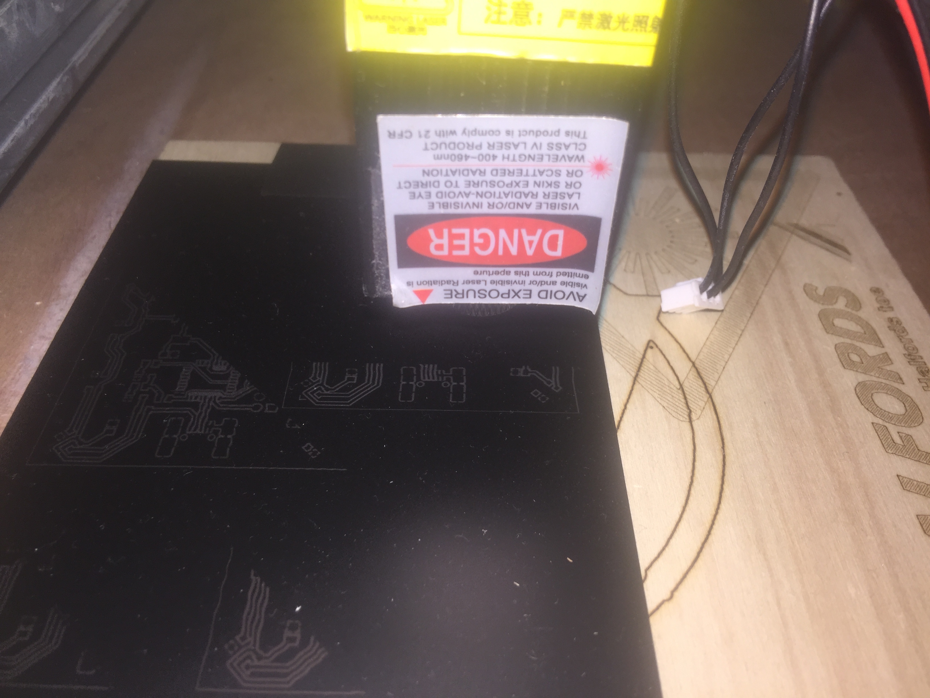

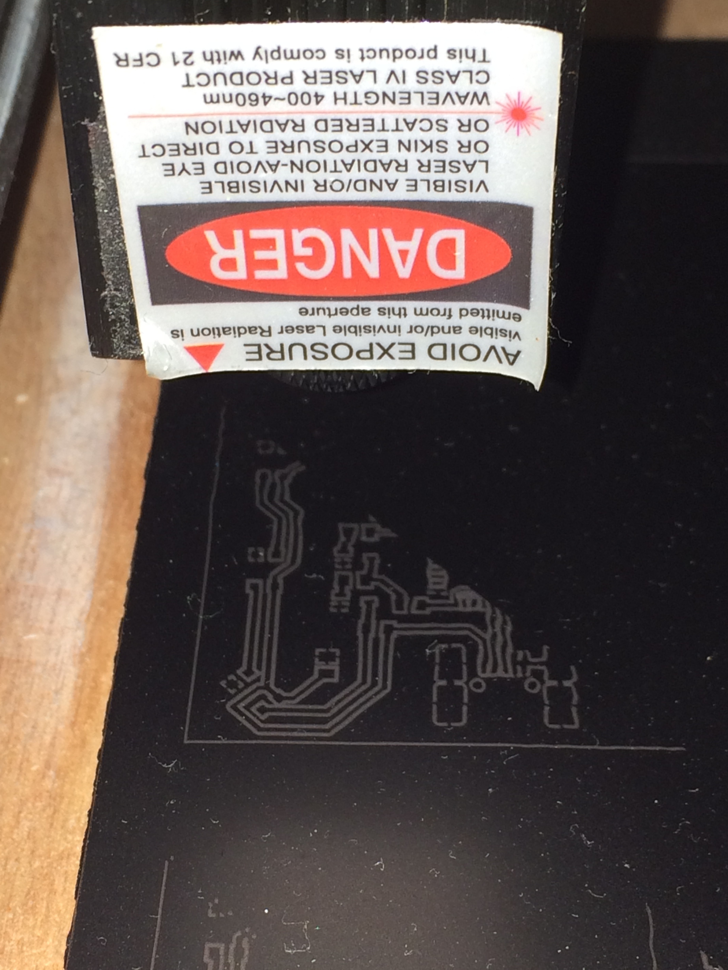

Hoi, ik heb een vraagje over mijn Laser engraver, ik heb het volgende type:
https://nl.aliexpress.com...ae803_1&priceBeautifyAB=0
Tenminste hij lijkt hier wel op, maar toch even wat anders hier en daar. Wel de dubbele motoren voor de y as. Nu heb ik een klein probleempje wat resulteert in toch wel wat grotere problemen.
Als ik met laserGRBL de line to line tracing tool gebruik, gaat deze diagonaal ieder pad bij langs en doet hij de laser af en toe aan en uit om de juiste te graveren
Nu heb ik het volgende probleem, ik ben momenteel bezig met een printplaatje, en dat werkt erg goed. Ik grafeer de matzwarte verf en ets keurig daarna in zoutzuur met waterstof peroxide. De etsen gaan goed, zijn zeer nauwkeurig etc. Echter wanneer ik een gronddeel heb, en ook grotere delen geen koper maakt hij foutjes en slaat hij volgens mij stappen over.
Afbeeldingslocatie: https://tweakers.net/ext/f/oBVV35HBeWQXSj2kSBTR7MrX/full.jpg
Ik heb niet zon goed idee wat ik hier tegen kan doen, de printer maakt wel gebruik van veel "3d-printer" onderdelen, dus timing belt, van die gelagerde wieltjes, GRBL ligt volgens mij vrij nauw bij de 3d printer firmware's en de A4988 stappen driver. Hebben jullie iets van een idee wat er aan de hand kan zijn?

jctjepkema schreef op donderdag 19 juli 2018 @ 17:45:
Als ik zo naar die rechte lijn kijk die niet recht is, dan denk ik inderdaad ook dat er stappen worden overgeslagen. En als de mechanica vloeiend loopt en nergens blokkeert, dan is zijn er eigenlijk maar 2 mogelijkheden waardoor stappen worden overgeslagen:
1: de stepper heeft niet voldoende vermogen
2: de stepper drivers schakelen zichzelf tijdelijk uit door teveel hitte
Het lijken mij zo op de afbeelding gewoon A4998 drivers te zijn. Je kan dan gewoon even met een multimeter kijken wat het voltage is. (1 probe op de potmeter en 1 op het groundpoint) Vaak worden ze namelijk geleverd met heel erg verschillende voltages en in China kijken ze daar niet zo goed naar bij het assembleren van een machine. Hierdoor hebben sommige steppers een te hoog voltage waardoor ze te warm worden en andere een te laag voltage waardoor ze niet genoeg kracht hebben.
Je moet even kijken welke sense resistors erop zitten om je vref te bepalen. Dit wil nog wel eens verschillen met verschillende a4998's. (Vooral niet vergelijken met de meeste guides online, want die gebruiken vaak originele pololi drivers.)
Hier staat de formule voor de juiste voltages:
https://reprap.org/wiki/Pololu_stepper_driver_board
Kijk eens of het beter werkt wanneer je deze allemaal goed hebt afgesteld.

Ga je niet te snel? Dit soort beeld heb ik ook bij mijn grote laser snijder.

Thx voor je snelle antwoord, ik gebruik de DRV8225. Heb ze al afgesteld doormiddel van "gevoel" volgens een youtube filmpje dat ik ergens had gevonden. Het valt mij op dat dit probleem pas echt voorkomt wanneer ik verder kom in het "graveren" Ik draai hem momenteel horizontaal en tot dusver gaat het wel goed.
De motor stroom is overigens vrij laag. maar 0.6A
LED-Maniak schreef op donderdag 19 juli 2018 @ 18:50:
Nou op een timing belt en met 1/16e stappen valt volgens mij 200mm/s wel mee. Ik begreep dat die riemen juist veel hogere snelheden aan zouden moeten kunnen dan een omloop spindel. Maar misschien zit daar de fout wel in, microstepping?

jctjepkema schreef op donderdag 19 juli 2018 @ 19:10:
Dat is wel toevallig de snelheid waarbij die van mij er mee ophoudt(ook met riemen). :P
Het is veroorzaakt door speling ergens. Kan ook gebeuren als de anti-backlash settings niet goed staan.

Ah shit,
Ik zie hier net ook dat hij ook horizontaal de boel begint te vervormen. Maar dat is dus puur op de X-as. Daar zal het probleem in zitten, echter nu komt het. Hij wordt aan beide kanten weider. Zal zsm even een foto plaatsen. Denk dat het morgen wordt. Er is dus iets mis met de X-as, ik zal hem eerst wat langzamer laten draaien. Kijken of dat helpt.
Je bent printplaten aan het etsen, dan neem ik toch ook aan dat je gewoon een multimeter hebt? :+ Op het gevoel is gewoon niet de juiste manier en de drivers zijn bijna altijd de oorzaak van gemiste stappen. En heb je echt 1/16e micro stepping nodig? Met lagere micro stepping heb je meer torque.
Echter lees ik nu dat de lijnen ook naar buiten vervormen. Dan lijkt het me dat de boel gewoon niet helemaal haaks loopt. Ik zie nergens endstops zitten op die afbeeldingen. Homed hij zichzelf dan niet ofzo? Bij dit soort setups (ook met cnc/3d printers die met hetzelfde principe werken) is het belangrijk dat de endstops perfect staan afgesteld, zodat de twee motoren gelijk lopen en de boel dus haaks is. De kans is dus groot dat er misschien een heel klein verschil zit in de positie van de motor links ten opzichte van de motor rechts bijvoorbeeld. Dan krijg je al snel vervormingen.

Ik heb een multimeter, scope en een saleae logic 4. “Vroeger” met zijn originele drivers deed hij het opzich prima, ik heb echter het een en ander gefixt en de timing belt vervangen ongeveer een jaar geleden. Recent(vorige week) de drivers vervangen. Oke als ik naar een lagere microstepping ga, dus 1/8 of 1/4 en de stromen goed instel zou ik betere resultaten moeten halen? Het apparaat heeft geen endstops. Ik laat hem naar 0,0 gaan en dan controleer ik met de hand of hij goed in de hoek is. Ik draai de laatste versie van grbl.
Ja, dan heb je in ieder geval geen kans op gemiste stappen en loopt de boel vaak ook wat soepeler.
Dat gaat echter meestal niet helpen met misvormde prints. Dat zit echt in de bouw. Staan de riemen aan allebei de kanten even strak? En het niet hebben van end stops kan een beetje vervelend zijn, omdat je dan bij 0.0 niet weet of de boel aan allebei de kanten gelijk staat. En dat komt echt zeer precies. Ik zou gewoon al deze dingen controleren en vervolgens kijken of je een beter resultaat krijgt. Het is allemaal maar weinig werk en het kan er eigenlijk alleen beter van worden.

zynex schreef op donderdag 19 juli 2018 @ 22:22:
beide zeiden X as vervorming
De Riemen staan even strak maar exacte afstelling durf ik niet te zeggen of dat zo goed is. Hij draait wel erg "soepel". Maar de x-as heeft maar een riem en dat is de as waar het volgens mij wel echt verkeerd op gaat. Ik ga hem nog even verticaal proberen te draaien en kijken of het dan beter gaat.
In de afbeelding zie je wel dat hij dus die vervorming heeft, het lijkt daar alsof hij wel eens een stap overslaat. Misschien dat ik de riem te strak heb staan? Ik ga tevens het microstepping verminderen. Tot ik hier tijd voor heb is het echter pas zondag. Werk etc..

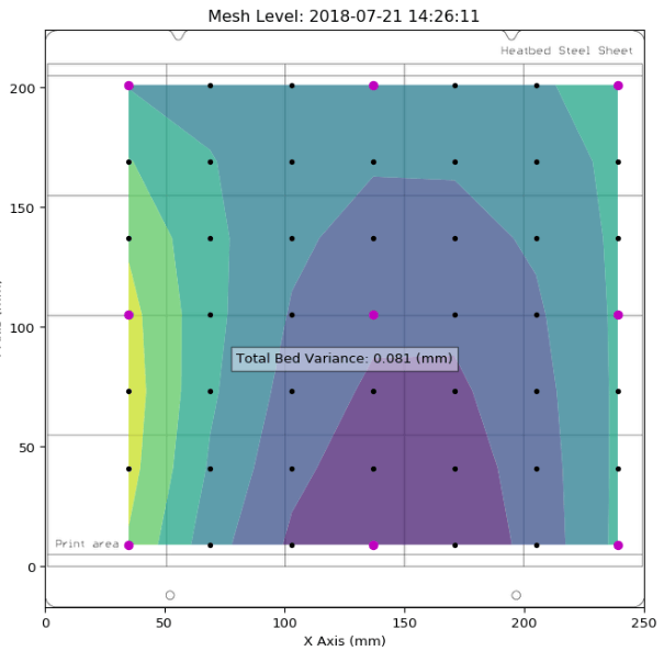

  • KevinSetz
  • Laatst online: 29-10 20:18
Na een hele lange tijd goed te kunnen printen met PLA en nu nog steeds! :D wou ik graag de nieuwe upgrades van prusa mk3 uitprinten maar dat moet dus in PETG, Dus heb een rolletje zwart PETG van Colorfabb gekocht de XT
Ik heb mijn PLA profile gepakt en de temp veranderd naar 240 graden en het bed naar 70. maar het blijft niet lekker plakken op het bed of hij trekt alle slierten gewoon mee.
Mijn PLA first layer is gewoon perfect.
Ik heb ook al de nozzle eens naar 260 gezet + het bed naar 80 / 85 maar dit helpt ook niet. wat doe ik verkeerd? Ik gebruik gewoon de standaard slic3r van prusa met stock pla settings alleen de temp anders.
Ik heb ook eens de first layer naar 10mm/s gezet maar dit maakt ook geen verschil uit ipv 30mm/s
Mijn Z-height van mijn prusa mk3 = 0.782 (ik weet dat dit bij elke printer anders is maar dit is voor mij perfect met PLA)
En mijn bed is ook aardig vlak:
Afbeeldingslocatie: https://tweakers.net/ext/f/ke4D2NR6rXESVrTy0lUMbrcl/full.png
  • vincent_1971
  • Laatst online: 11:30
KevinSetz schreef op zaterdag 21 juli 2018 @ 22:55:
Geen idee wat voor materiaal je bed uit bestaat. Ik zelf print op glas van 4mm dik. Print pla op 215/70C en petg op 240/95C. Daarna af laten koelen en onder de kraan houden. Spoel je het er zo af. Schoonmaken doe ik met zeep en water en dan op laten drogen. En als de glasplaat er weer op ligt nog even met 70% alcohol oplossing.
  • ocf81
ocf81
Gewoon abnormaal ;-)
@KevinSetz Welke ondergrond gebruik je nu?
PETG blijft als een malle plakken aan PEI. Als je op metaal print zou ik wat haarlak gebruiken om de hechting te verbeteren. Zelf heb ik ook wel eens PETG op glas geprint met een heel dun laagje haarlak (of eigenlijk, 3Dlac, maar dat schijnt zo ongeveer hetzelfde te zijn als de haarlak van de action). Dan kan je het idd onder de kraan houden en losweken omdat de pva in de haarlak oplost, zoals @vincent_1971 ook al suggereerde. Wel is het zo dat ik toch even heb moeten spelen met de ideale 1e laag hoogte voordat ik goede resultaten kreeg.
© ocf81 1981-infinity

Ik zelf gebruik de standaard instellingen van cura..als ik calibreer leg ik een stukje papier, calibeer dan eerste de hoeken en dan de 16 punten verkant van marlin 1.1.8.
Gebruik geen haarlak of wat dan ook op die glasplaat. Maar op nieuw glas lukt het me niet. Heb er glas op liggen van zo'n 20 jaar oud.
[ Voor 28% gewijzigd door vincent_1971 op 21-07-2018 23:34 ]
  • KevinSetz
ocf81 schreef op zaterdag 21 juli 2018 @ 23:22:
Ik gebruik de smooth PEI Sheet van Prusa, en maak het schoon met 90% alcohol, heb het bed net ook op 90 gezet maar net zo'n verschil het plakt niet en de printer neemt het geprinte filament overal mee naar toe. en hecht dus niet op het bed.

Room42 schreef op zondag 22 juli 2018 @ 01:46:
Je moet PETG juist wat verder van het bed printen. Ik print het Prusa PETG-profiel op .05mm extra Z-offset. Overigens, welke slicer gebruik je? De profielen van Slic3r Prusa Edition werken voor mij perfect.
Ik gebruik inderdaad de slic3r PE.
Print Settings 0.20mm MK3
Filament settings: Prusa PET / Colorfabb XT (Hier zit wel grote temp verschillen in)
Printer Setting: Stock
Ik heb verder niks aan de profielen aan gepast. en gebruik dus de standaard profielen.
Moet ik bij Z-offset 0.05 invullen of -0.05?
Ik ga het zo even proberen en zal hierna foto's van plaatsen incl de first layer test met PLA
Bedankt iedereen alvast voor de tip / tricks / hulp ;) We geven nog niet op ondanks dat ik bijna 1 kilo rol al verpruts heb |:(

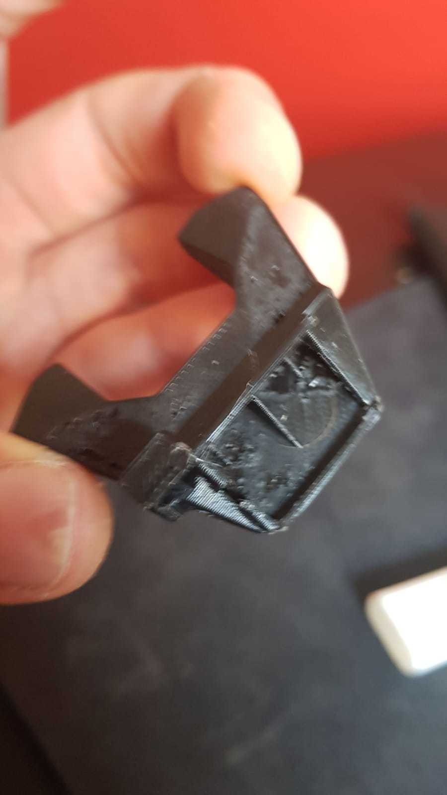

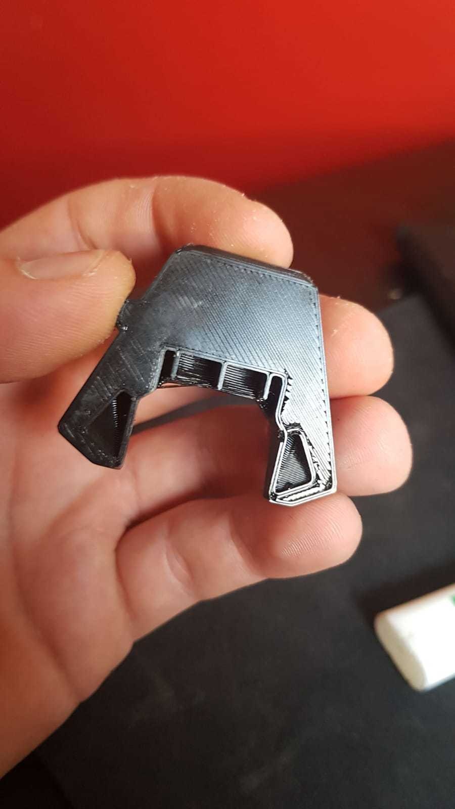

Ik had de clips waar ik over had zonder problemen geprint, 10 stuks te gelijk met PETG zonder skirt allen 2 lijntjes brim, die clips hebben geen vasthoud en print operavlakte is maar 2mm en het bleef mooi plakken op Ultrabase. Ik had het upgeload naar Thingiverse: https://www.thingiverse.com/thing:2972767

Okee naar aanleiding van mijn eerdere berichten met de laser is het resultaat nu al vele malen beter. Echter heb ik toch het gevoel dat er in mijn X-as een slinger zit aangezien ik een constante slinger zie op de graferingen. Zie hieronder het laatste, en momenteel beste resultaat. Deze PCB is ook bruikbaar voor etsen.
aan die die mij eerder hielpen bedankt voor je eerdere hulp! Het resultaat is vele malen beter!!
Afbeeldingslocatie: https://tweakers.net/ext/f/mgkVK3UqCJ25H5jnUiFO6OT5/full.jpg
De X-as van de machine is hier ook de x-as op het printje. Ik zie eigenlijk alle lijnen die om hoog en omlaag gaan goed gaan, echter alles wat van links naar rechts gaat heeft een kronkel erin zitten.
Ik zat te denken, dit kan natuurlijk in de X-as zitten, maar misschien is het ook wel de dubbele motoren die ik op de Y-as heb. Ik denk in iedergeval dat het mechanisch is, hebben jullie nog meer tips? De machine is een standaard "chinese laser engraver": hij lijkt op deze: https://nl.aliexpress.com...36aaec6&priceBeautifyAB=0
Ook de dubbele motor op de Y-as, alleen heb ik maar een van die plexiglas platen op de X-as

jctjepkema schreef op maandag 23 juli 2018 @ 09:30:
Fijn om te horen dat er in ieder geval progressie is. :)
Ik denk ook dat dit in de mechanica zit. De rest ziet er al best goed uit inderdaad. Ik kan op de foto alleen niet zien of de onderste horizontale lijn er ook zo uit ziet als de bovenste horizontale lijn. Is die onderste wel recht of ook een beetje kronkelig?
Persoonlijk denk ik niet dat het aan de dubbele motoren op de y as ligt. Als die niet gelijk zouden staan zou ik namelijk wel een rechte lijn verwachten, maar dan op een kleine hoek. (En het ziet er allemaal redelijk haaks uit.)
Mijn 'best guess' zou zijn dat er een trilling in je x as zit. Misschien zijn niet alle lagers even goed of is de pulley op je motor krom. Bij een laser vallen dat soort dingen natuurlijk veel sneller op dan bij de meeste 3d printers.
Helaas heb ik nu ook verder even geen ideeën meer. Hopelijk kom je eruit. 8)

zynex schreef op maandag 23 juli 2018 @ 13:21:
Thanks! Ja ik zat nog te denken dat het misschien komt omdat ik ooit een dubbele plaat had op de x-as, zoals die in de link en ik er nu een enkele op heb zitten. Met die dubbele stond de x-as te strak en daar had ik last van tijdens het graveren. Ik ga vanavond de boel goed afstellen en kijken of het er dan uit gaat. Anders bestel ik nieuwe Gantry plates denk ik van metaal met eccentric bouten zodat ik hem op spanning kan brengen.
So far, en ik zal nog wel even een update sturen als het eruit is :P

Okay, het gaat al iets beter maar mooi? Nee niet echt,
PETG Collorfab Temp: 255 / 85
Afbeeldingslocatie: https://tweakers.net/ext/f/5eSxJqZFIqK37BdhMAKukrlz/full.jpg
Afbeeldingslocatie: https://tweakers.net/ext/f/GLmcKulFtmnR7n7i2hCtgxHK/full.jpg
  • zynex
  • Laatst online: 29-10 12:47
KevinSetz schreef op maandag 23 juli 2018 @ 14:37:
Er gaat zo te zien wel wat meer mis, maar aan de onderkant zie ik ook heel weinig infill overlap. Hierdoor krijg je op plekken waar maar weinig infill mogelijk is door de smalheid/aantal perimeters een kronkelige infill die niet goed aansluit op je outside perimeters. Ook hechten deze kronkelige lijntjes vaak niet geweldig en worden ze dan weer door je nozzle meegesleept naar een andere plek en krijg je slordige resultaten.
Die outline/infill overlap zou ik dus wel een stuk verhogen.
(Dadelijk heb je hopelijk wel eindelijk al je profielen voor alle filamenten. :+ Het kost even wat tijd, maar dan heb je ook wat. )

zynex schreef op maandag 23 juli 2018 @ 14:59:
het is ook net of die nozzle soms schraapt over het object waardoor je rare fratsen krijgt.

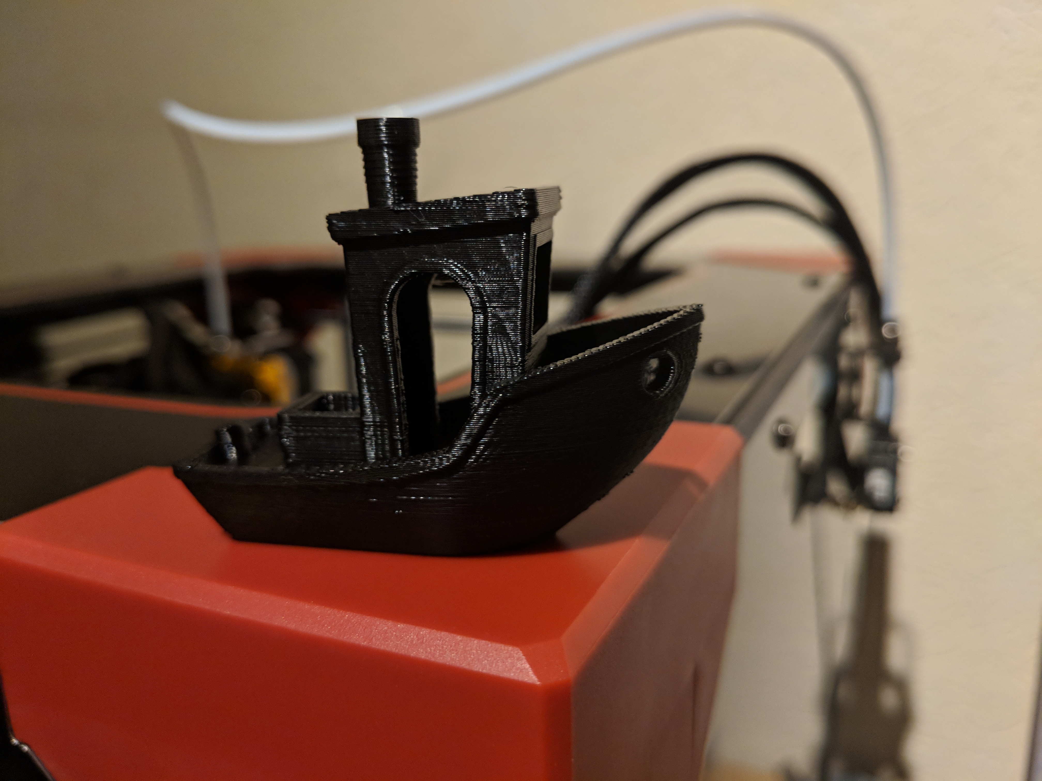

jbhc
Een paar maanden geleden ben ik begonnen met het bouwen van een 2e printer op basis van de AM8.
Van het weekend heb ik hem eindelijk zover af kunnen maken dat er zondagavond een testcube uitkwam.
Gisteren heb ik er een serieuze print uit kunnen laten rollen en ik moet zegen, ik ben onder de indruk. De kwaliteit is wel even beter dan die van de A8.
Vooralsnog ben ik erg blij met het resultaat :)
