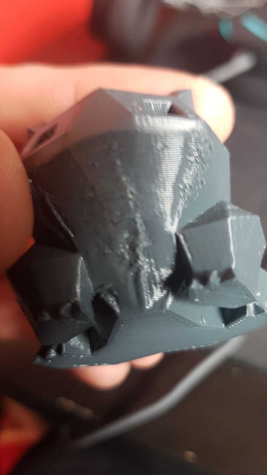

Op deze foto zie je dat het af en toe niet lekker gaat:
Top error
Ps dit wordt zo'n elastiekjes schieter voor de kids. Express in felle kleur zodat het niet als geweer wordt aangezien.

Btje schreef op maandag 2 juli 2018 @ 07:03:
Ook je perimeters zitten niet aan elkaar vast. En de infill raakt de perimeter ook niet altijd. Zet de extrusie eens 10 of misschien 20 procent hoger, kijk eens hoe het dan gaat.
  • Btje
  • Laatst online: 30-10 15:00
De esteps bedoel je,
Heb ik gisteren gemeten en hoger gezet.
Alleen nu krijg ik opeens last van het feit dat het bed niet helemaal vlak is en de boel dus niet hecht.
Ik ga een spiegel halen en kijken wat dat brengt samen met de hogere estep.

Btje schreef op donderdag 5 juli 2018 @ 12:15:
Je kan in je slicer ook de "flow" op bijvoorbeeld 110% zetten of 120%, hiermee zal je dus 10 of 20% meer filament extruden.
  • Btje
Spiegel en flow laat geen gepruttel zien. Lijkt dat het nu te veel is filament trekt draden en losse stukjes.
Ik zal de retraction wat hoger zetten.
Ik zie ook dat de lagen niet helemaal tegen elkaar liggen. Lijkt wel of de nieuwe nozzles net iets dunnere lijnen legt. Welke setting in cura moet ik aanpassen om de onderlinge lage dichter op elkaar te brengen?
[ Voor 20% gewijzigd door Btje op 05-07-2018 20:58 ]

Grrr, nou het zit mij nog niet mee met het printen.
Het leek goed te gaan:
Maar op 70%!
Ik weet even niet wat het probleem is. Ik print hier PLA, maar het is heel broos en trek het zo uit elkaar... Nu moet ik zeggen dat ik dit PLA gekregen heb en al 4 jaar oud is(Productie run:20140404 staat er op de sticker) en degene van wie ik dit heb gehad vertelde mij dat dit in zijn opslag heeft gelegen.
Wat zeggen jullie hiervan? Wat kan ik proberen om hiermee te printen? Of moet ik het gewoon weggooien?
Hangt er vanaf hoe het bewaard is..zat het in de originele verpakking of niet? Als het gewoon zo los ligt en je kan het breken dan zou ik het weggooien. Heb zelf een sample pla wit van 5 jaar oud en dat breekt zo af. Wat misschien helpt is het om op een warmhoudplaatje te leggen zodat het vocht eruit gaat. Maar geef je weinig kans. Koop gewoon 'verse' pla voor b.v. €13,- per rol.

vincent_1971 schreef op vrijdag 6 juli 2018 @ 10:22:
Het lag gewoon los in zijn opslag, in elk geval deze rol. Ik kreeg ook nog 2 rollen nieuw in verpakking, niet beschadigd zover ik kon zien. Misschien moet ik die eens proberen...
En anders bestel ik een nieuwe rol. 'Nadeel' is dat ik 3mm PLA nodig heb voor deze printer, ik moet nog een onderdeel printen voordat ik mijn 1,75mm hotend kan gaan gebruiken :X

Vuikie schreef op vrijdag 6 juli 2018 @ 10:30:
Is het misschien niet beter als iemand anders voor je dit onderdeel print?
Dat is waarschijnlijk goedkoper dan een rol kopen voor 1 onderdeel, die je vervolgens niet meer kan gebruiken.
  • jbhc
  • Laatst online: 01-11 09:53
jbhc
Wat je kunt proberen is om die rol een paar uur in de oven op een graad of 50 te leggen. Dan verdwijnt in ieder geval het vocht uit het plastic.

Psycho_Mantis schreef op zaterdag 7 juli 2018 @ 07:48:
Nou, ik heb nog 2 rollen PLA en 2 rollen ABS, nieuw in verpakking liggen. Als ik terug ben van vakantie ga ik eerst 1 van die proberen voordat ik een nieuwe ga aanschaffen. Plus, mijn 3mm extruder gaat niet weg na het installeren van mijn 1,75mm extruder ;)
@jbhc Ik heb nog een oude combi-magnetron staan, ik zal eens proberen om daar het filament in droog te stoken.

Na veel plezier te hebben afgelopen tijd met mijn prusa MK3 ben ik eens met ABS printen begonnen.
Ik print al behoorlijk veel en goed met:
PLA
PETG
CARBON
Maar ABS is toch even anders en misschien hebben jullie paar kleine tips:)
Hardware:
Prusa i3 MK3
Lack Enclosure
Filament:
RealFilament ABS Grijs
Software:
Slic3r Prusa Edtion
Foto's van de print:
Afbeeldingslocatie: https://tweakers.net/ext/f/6sAm47d5iaLQmZo1F83g6fMd/full.jpg
Afbeeldingslocatie: https://tweakers.net/ext/f/ai1cAR41CU6Idj47iTsLAlTj/full.jpg
Zoals je op de foto's kan zien is het niet echt lekker smooth :(
Filament Settings:
Hotend: 255 Graden
Bed: 110 eerste laag / 105 tweede laag
Fan: 0%
Enclosure temparatuur: rond de 40 graden.
Printer snelheid:
alles staat op 25m/s
infill 20%
0.2mm Layer height
Wat zijn de dingen die ik zal kunnen aanpassen om dit tot een goede print te maken? (dit is puur een test opject wat ik print)
  • CyBeRSPiN
  • Laatst online: 23:52
CyBeRSPiN
sinds 2001
Ook geen ervaring met ABS, maar heb je de profile van slic3r voor ABS filament gebruikt? Heb wel het idee dat die profiles erg goed zijn, en vanaf laatste versie ook continu te updaten zonder geklooi.
Bovenkant lijkt under extrusion of te lage temp, maar dat laatste is wel vreemd, zeker als je fan uit staat.

CyBeRSPiN schreef op vrijdag 13 juli 2018 @ 12:16:
Je ik heb de filament settings van (PRUSA ABS) en gewoon profile voor 0.2mm gekozen en alle snelheden naar 25m/s gezet. 200m/s lijkt me veel te snel voor ABS

KevinSetz schreef op vrijdag 13 juli 2018 @ 12:18:
200mm/s haalt ie toch amper, alleen op lange stukken rechtdoor. Dit ivm de acceleratie setting.
Ik zou het wel proberen met de defaults.
Mijn ervaring is dat hogere snelheid (icm Lineair Advance) soms juist mooier wordt.
