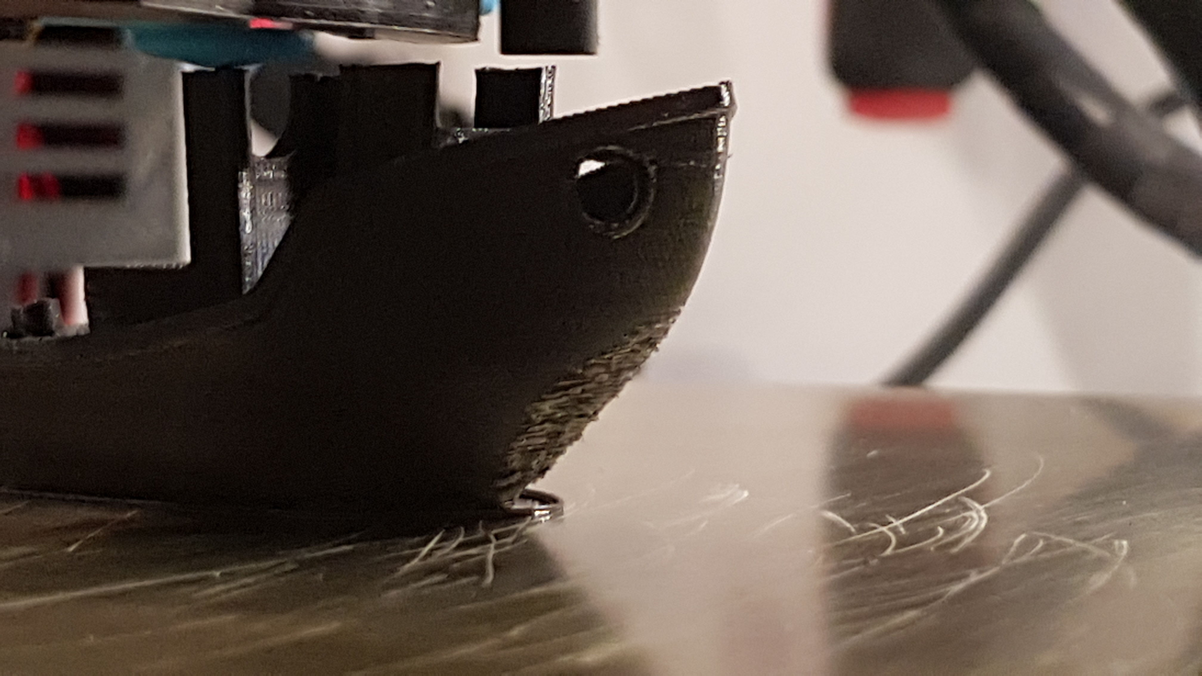

Dit is het enigste probleem wat ik nu nog heb met de printer: Afbeeldingslocatie: https://tweakers.net/ext/f/tKScf1UsDANECNsjy4rRG6VM/full.jpg
Wat ik al heb gedaan:
Factory Reset - alles op nieuw gekalibreerd
PID calibration
Nozzle vervangen
Welke materialen gebruik ik:
PLA, PETG, Carbon (alles zelfde effect)
Print ziet er voor de rest prima uit.
Ik gebruik Prusa Control (Easy Slic3r) Waar de settings standaard goed staan met Prusa PLA
Ook Slic3r prusa edition gebruik ik met stock settings.
Iemand enig idee hoe dit heet en hoe ik het kan oplossen?

Ik had ook last van iets wat hier op leek, en voor mij was het antwoord een andere fan duct om meer koeling te bewerkstelligen.
© ocf81 1981-infinity
  • CyBeRSPiN
CyBeRSPiN
sinds 2001
Typisch te weinig koeling. Je hebt echt een goede fanduct nodig icm met een fatsoenlijke (radial) fan.
Dan print oriënteren zodat de boeg maximaal in de wind staat ;)
Edit: dit is met een original Prusa mk3?
Dan is de fan wel in orde, duct denk ik ook.
Dus oriëntatie anders en temperatuur een stuk omlaag.
Is dit trouwens de gcode die meegeleverd is? Die zou het namelijk prima moeten doen.
Probeer die eens?
[ Voor 43% gewijzigd door CyBeRSPiN op 26-06-2018 00:22 ]

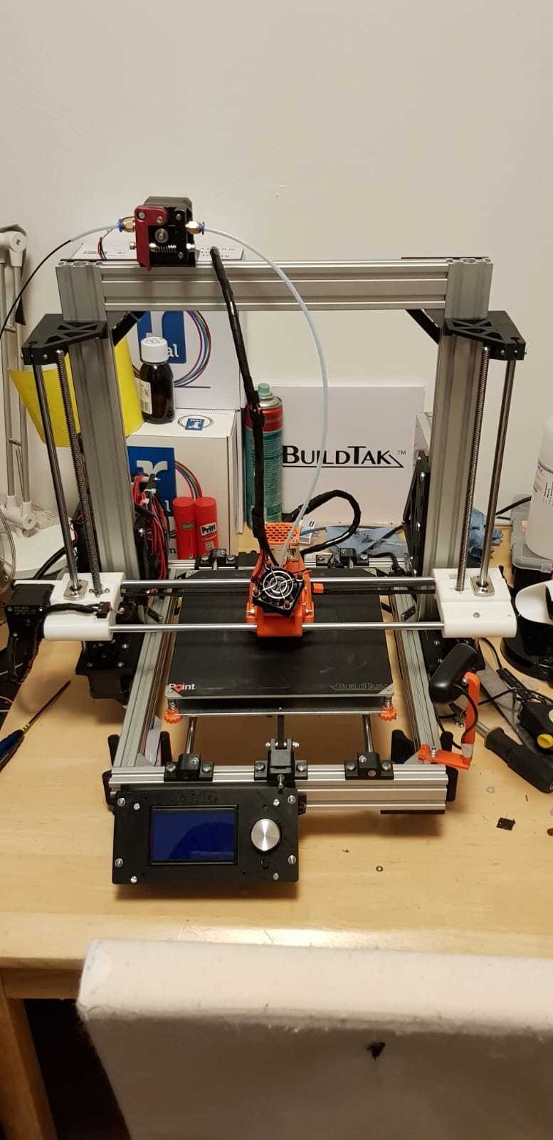

Een aantal dagen geleden mijn Anet A6 omgebouwd naar een Anet A(M)6.
https://www.thingiverse.com/thing:2394506
Ik moet zeggen dat 't proces enorm meeviel, als je rustig kijkt hoe alles bij elkaar past, en zorgt dat 't frame haaks is voelt het zeer degelijk en goed aan.
Dingen die nu nog op mijn verlanglijstje staan:
- Glazen printbed (Print nu op aluminium met Buildtak surface)
- Ramps 1.4 met TMC2130 drivers (Prusa MK3 stijl :))
- Display met SD kaar slot voor de RAMPS board (Anet A6 LCD werkt niet zonder vieze hacks)

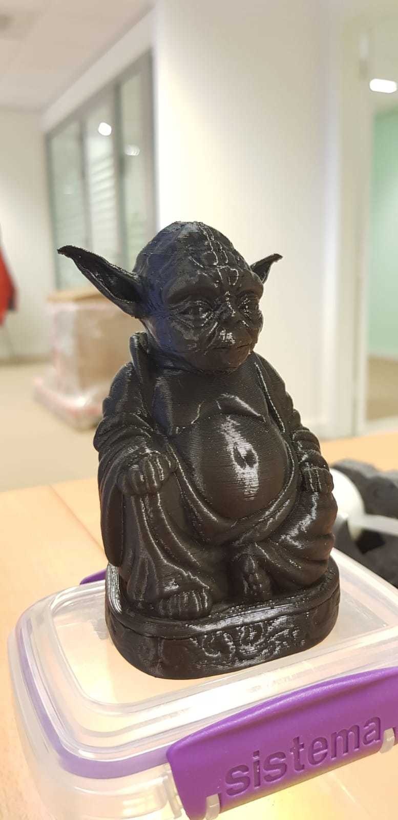

Afbeeldingslocatie: https://tweakers.net/ext/f/w40hejjDvW9xE4bgxfVXZUax/thumb.jpg
Met de AM6 heb ik een Yoda-Boeddha geprint, met onderstaand resultaat, wat vinden jullie?
Afbeeldingslocatie: https://tweakers.net/ext/f/HBv9xlsk8PQpZpMM7qK6LcY6/thumb.jpg
  • ocf81

Een klein vraagje: als ik print met mijn anet a8 merk ik kleine problemen bij de first layer. Bij het invullen van kleine korte stukjes heeft hij soms wat moeite met extruden of iets dergelijks waardoor er niks op deze plek wordt geëxtrudeerd. Heeft iemand een fix voor dit probleem in cura? Ik heb al een lichte overlap aangezet op de wanden. Het gaat hierbij om het printen van PLA op 205 graden op 0,2mm met 50-60mm/s printsnelheid.
  • Room42
Niekserr schreef op zaterdag 30 juni 2018 @ 14:52:
Plaatjes zeggen meer dan duizend woorden. Maar staat je probleem hiertussen: Print Quality Troubleshooting Guide?
  • Niekserr
  • Laatst online: 29-10 21:06
Room42 schreef op zaterdag 30 juni 2018 @ 16:24:
Het staat er niet echt tussen helaas. Hopelijk is deze foto duidelijk, het is nogal lastig om hem scherp te krijgen met het spiegelende oppervlak door de glasplaat op het heated bed. Je ziet dat de kleinere oppervlakken wat lastiger te printen zijn, for some reason...
Afbeeldingslocatie: https://puu.sh/AOGbz/ec0698db82.png
  • Room42
Niekserr schreef op zaterdag 30 juni 2018 @ 21:21:
Ik weet niet of je Z-hop (of Z lift) gebruikt, mij helpt het vaak om dat uit te zetten voor de eerste layer (of overal).
Anders kun je ook een raft proberen, dan wordt er eerst een laagje plastic geprint en daarop pas het object.
  • Niekserr
Room42 schreef op zaterdag 30 juni 2018 @ 21:26:
Nope, Z-hop gebruik ik niet... Ik print zelfs de first layer altijd wat heter zodat het hopelijk makkelijker print. Een raft zou helaas wel een beetje het mooie geglim van een glass bed teniet doen dus dat is ook niet echt de oplossing die ik zoek 8)7
  • Room42
Niekserr schreef op zaterdag 30 juni 2018 @ 21:33:
Wat voor materiaal print je trouwens? Ik zou het dan eens niet wat heter printen, want heter betekent vaak meer stringing. Het wordt immers stroperiger als het warmer wordt.
Je kunt ook eens testen om direct de part cooling naar 100% te zetten (op de 1e layer al).
  • Niekserr
Room42 schreef op zaterdag 30 juni 2018 @ 21:35:
PLA print ik. Ik zal dat morgen eens proberen, hopelijk gaat het dan wat beter!
