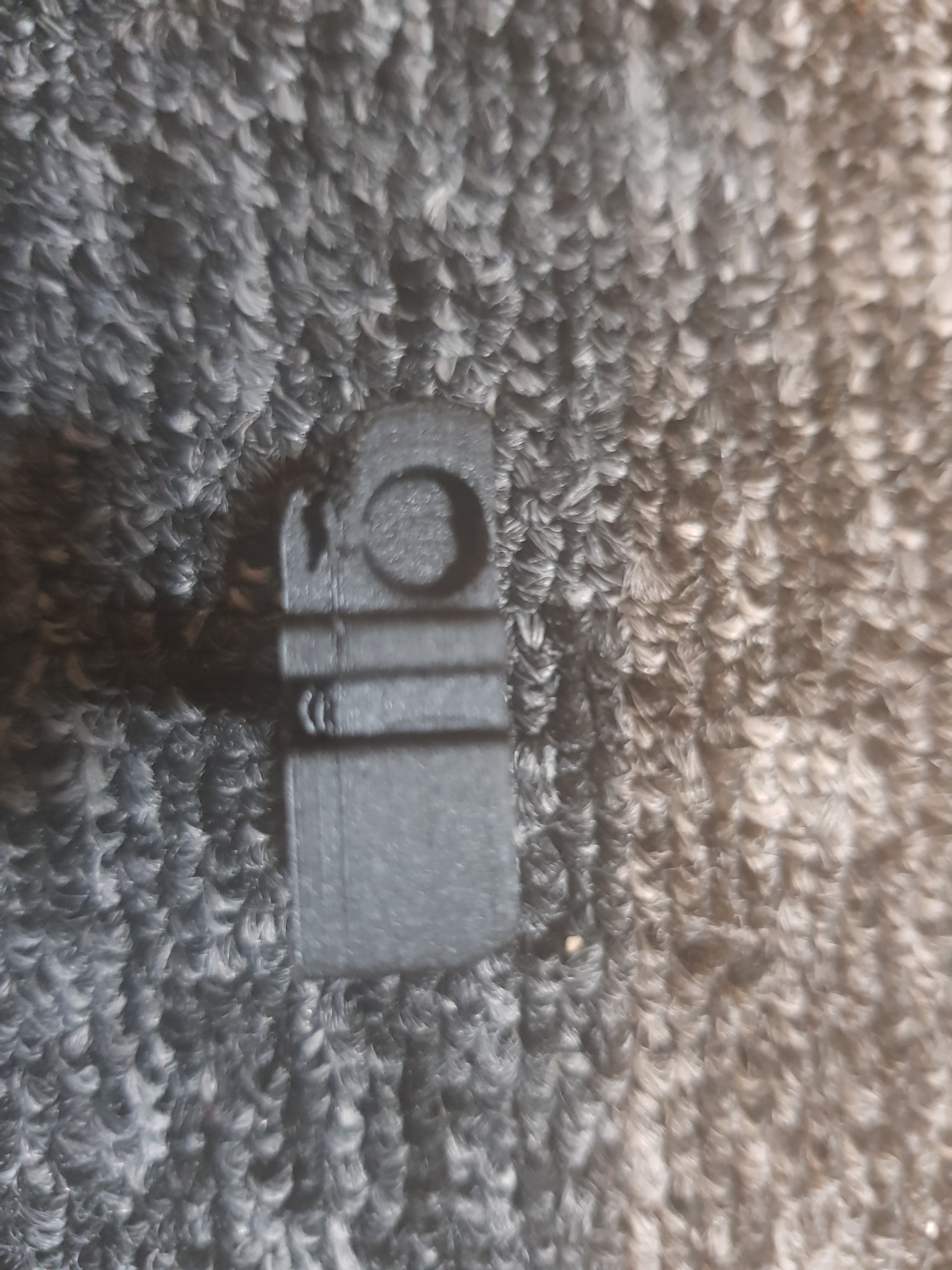

Het viel mij op tijdens het printen van de tweede laag dat de extrusion niet gelijkmatig is.
Je ziet duidelijk een herhalend patroon waar het filament slechter is geextruded.
Afbeeldingslocatie: https://tweakers.net/ext/f/bdZKcVbITax9aS0nb0RhGIet/full.jpg
Zou het kunnen zijn dat de drive gear niet goed is? Momenteel heb ik de rechter op onderstaande foto erop zitten. De linker is wat ik nog heb liggen hier. De huidige lijkt wel meer bedoeld te zijn voor 3 mm filament.
Afbeeldingslocatie: https://tweakers.net/ext/f/NcV1KPt26G2Uh4q1CxtyZhyx/full.jpg
[ Voor 5% gewijzigd door Psycho_Mantis op 19-06-2018 20:36 ]

@Psycho_Mantis Wat jij beschrijft heb ik één keer gehad bij mijn Anet. Maar toen hoorde ik soms een duidelijke tik (schroef liep tegen filament aan). die drivegear was inderdaad toen het probleem bij mij. Even goed vastmaken en er zat weer genoeg grip op. Misschien is die idd versleten die van jou.

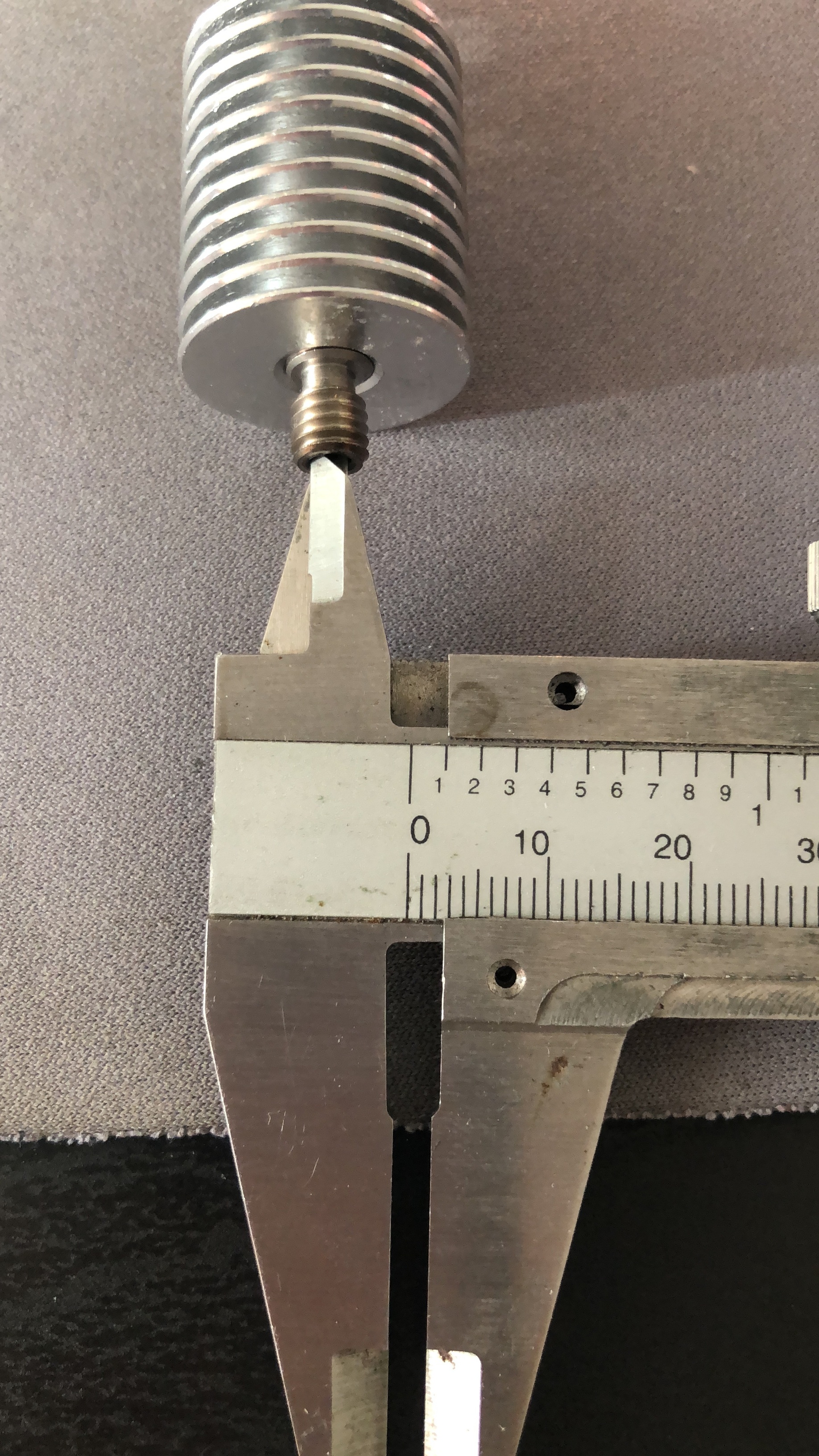

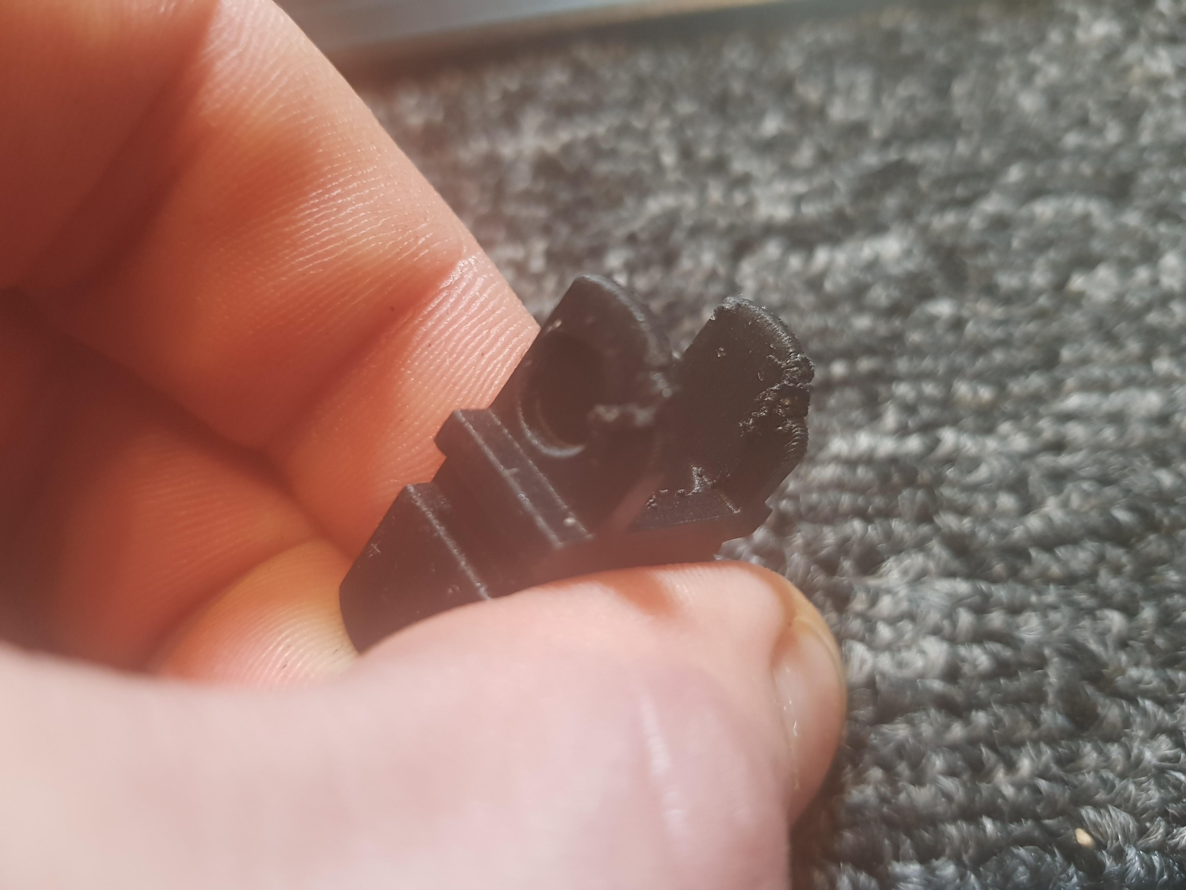

Eindelijk de oorzaak gevonden waardoor de extrusion niet lekker ging. Blijk gewoon opgelicht te zijn door een chinees :(
Mijn "full-metal e3d clone" was dus niet full-metal, het is een heatbreak voor een PTFE tube. Maar alleen de PTFE tube miste. Dus er zat gewoon een grote ruimte waar filament lekker kon ophopen.
Afbeeldingslocatie: https://tweakers.net/ext/f/YaLw9CGEexyzCGbtmRdAGVNe/thumb.jpg
Gelukkig had ik een een heel klein stukje PTFE tube, dus heb het probleem kunnen oplossen.
Maar ik heb zoveel uren verspilt door dit geintje :(
Dus: Altijd je extruder goed checken als hij pre-assembled is. :+

Psycho_Mantis schreef op woensdag 20 juni 2018 @ 20:59:
Je had zelf een vooruitziende blik:
Psycho_Mantis schreef op vrijdag 15 juni 2018 @ 08:40:
Ik heb momenteel deze e3d clone:
https://nl.aliexpress.com...tube-and/32810116594.html
Volgens mij de allergoedkoopste clone die je kan vinden, moet zeggen dat hij wel redelijk werkt en loopt niet vast.
Maar ik heb het idee dat de ruimte bij de nozzle nogal ruim is, waardoor hij niet heel consequent extrude.
Het verschil tussen een all-metal en non-all-metal is nogal duidelijk met het blote oog te zien:
Afbeeldingslocatie: https://tweakers.net/ext/f/lKBpULi2Zi6iAW1Mqe3lheqM/thumb.jpg

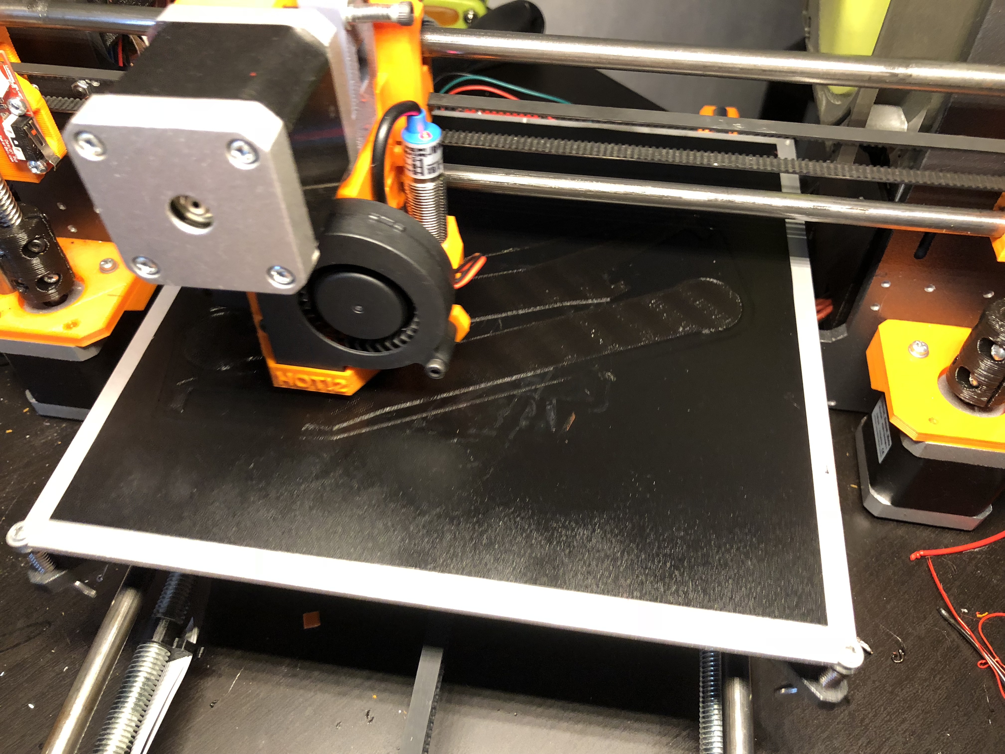

  • KevinSetz
  • Laatst online: 20-08 19:53
Ik kom er niet meer uit, heb al andere nozzle gemonteerd nieuwe fan maar niks blijkt te helpen.
Wanneer mijn printer voorzichtig in de lucht gaat printen (denk aan de 3d benchy bootje - de punt) gaat hij rafelen en word hij niet mooi smooth)
Afbeeldingslocatie: https://tweakers.net/ext/f/adU0UtyEAVeIQiOTK58pCFOL/full.jpg
zo ligt hij ook op het bed en ik denk dat een prusa mk3 dit makelijk kan doen alleen ik doe iets verkeerds denk ik. Je kan zeggen print hem ondersteboven maar maakt niks uit ik heb hem ondertussen gestopt omdat de bovenkant ook rond afloopt.
Hier nog wat foto's
Afbeeldingslocatie: https://tweakers.net/ext/f/W06sjw3ThxSCb2sbJFNHraXn/full.jpg
Afbeeldingslocatie: https://tweakers.net/ext/f/yRvi4jEusY4iBaC9w6EhAERL/full.jpg
Wat ik wil printen:
Afbeeldingslocatie: https://tweakers.net/ext/f/R2H5VGGY2IgArTq0wQnJW9cC/full.png
Het maakt niks uit of ik PLA gebruik of PETG of een ander object ga printen zoals de 3DBenchy, alles wat omhoog schuin loopt wordt niet smooth.
Welke oplossingen kan ik proberen?

  • Psycho_Mantis
  • Laatst online: 11:07
Psycho_Mantis
Wow. So Amaze.
KevinSetz schreef op zondag 24 juni 2018 @ 16:06:
Hier nog wat foto's
Wat ik wil printen:
Plaats eens een foto van je complete x carriage?
  • Droxz
Hier nog wat foto's
Wat ik wil printen:
Je settings ook posten? >:)

  • KevinSetz
Psycho_Mantis schreef op zondag 24 juni 2018 @ 16:59:
Van de achterkant? Waar de lagers zitten?
  • Psycho_Mantis
Psycho_Mantis
Wow. So Amaze.
KevinSetz schreef op zondag 24 juni 2018 @ 19:43:
Nee voorkant uiteraard. Wil graag zien hoe je koeling, extruder etc gemonteerd zit.
  • KevinSetz
Psycho_Mantis schreef op zondag 24 juni 2018 @ 19:50:
Zoals de standaard prusa i3 mk3 heb geen mods er op
  • Psycho_Mantis
Psycho_Mantis
Wow. So Amaze.
KevinSetz schreef op zondag 24 juni 2018 @ 19:54:
Ah ok, ik heb een MK2.
Ik neem aan dat je PLA print. Staat de fan speed wel op 100% na laag 1?
En probeer met 5 graden kouder te printen. Dat wilt ook wel eens helpen bij kleine onderdelen.
