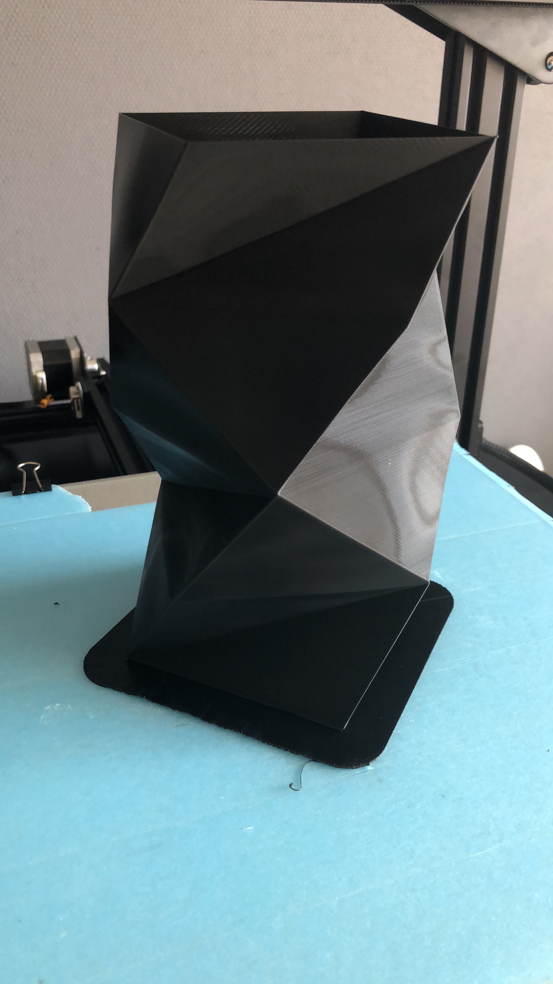

Zo, heb een vaas geprint. Leuk om te doen.

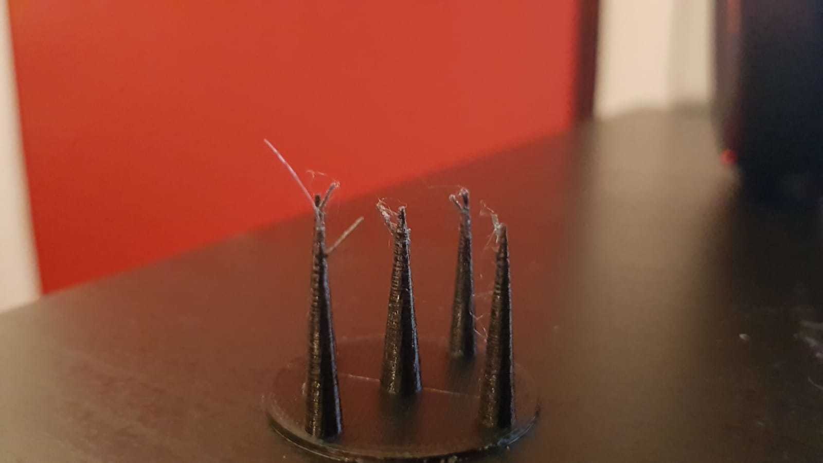

Ik ben nog steeds beetje bezig om me oozing weg te krijgen:
dit is het resultaat nu:
Afbeeldingslocatie: https://tweakers.net/ext/f/ie3GkNzCVmrrWKnidZPtPbUR/full.jpg
Settings:
Printer: Prusa MK3
Filament: PLA - Real Filament Zwart van 123-3D
Temperatuur: 205 graden
Extruder:
Lift-Z: 0mm
Retraction lenght: 1.2mm
Iemand enig idee hoe ik het nog beter kan krijgen?

KevinSetz schreef op zaterdag 9 juni 2018 @ 22:35:
[...] Iemand enig idee hoe ik het nog beter kan krijgen?
Welke slicer gebruik je? Ik heb met de standaardprofielen ('Prusa PLA' filament en 'Original Prusa i3 MK3' printer in Slic3r PE) geen probleem met Real PLA.

Room42 schreef op zondag 10 juni 2018 @ 00:48:
gebruik inderdaad de zelfde slic3r :? met filament van colorfab had ik veel minder oozing.
dat is wel bijzonder.

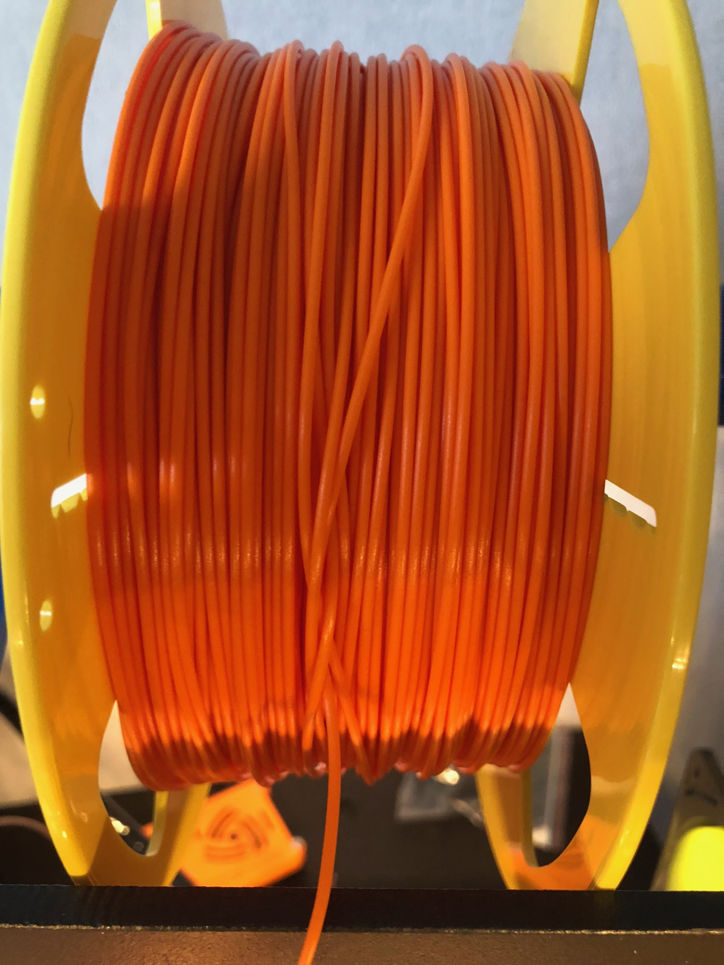

Slecht opgerold
Altijd fijn als dit gebeurd... printje van een paar uur mislukt omdat de rol niet goed is opgerold :(
123-3d filament Jupiter serie dus, print super fijn overigens. Maar dit is een beetje jammer.
Weet je zeker dat je dit niet zelf gedaan hebt? Opzich raar dat dit halverwege een rol gebeurt. De spoelen worden namelijk in 1x opgewikkeld en er zou dus geen draad door elkaar kunnen lopen.

Psycho_Mantis schreef op zondag 10 juni 2018 @ 08:11:
Heb dit vaker gezien hier op het forum..heb zelf een rol van pla van 123-3d. Zit nu nog 10 meter op ongeveer en zit aardig in de knoop.
Ook gehad bij Jupiter rood, op een paar punten kruiste de draad zichzelf. Gelukkig was ik erbij toen hij ineens vast zat, kon gelukkig met beetje trekken hem los krijgen, maar probleem zat er zeker 5-10x in....

grote_oever schreef op zondag 10 juni 2018 @ 09:33:
Ik snap wat je bedoeld, maar nee. Ik heb het wel eens zelf veroorzaakt, maar ben nu heel secuur en zet gelijk het filament vast als ik de rol verwissel.
En deze knoop is wel heel extreem, moest hem 3 keer er onderdoor steken om de knoop eruit te krijgen. En zeker omdat dit gebeurd na 2 uur printen op een strak opgerolde rol, kan het nooit door mijzelf zijn gebeurd.

Psycho_Mantis schreef op zondag 10 juni 2018 @ 17:49:
Na bovenstaande reacties te zien ga ik zeker niet aan je twijfelen. Toch vind ik het raar en wil dan gelijk weten waardoor dit komt. De draad begint toch op de rol en er wordt toch alleen opgerold? Dan kan de draad toch niet onder een ander draad terecht komen. Of gebeurt het wikkelen op een andere manier.

Ik heb dit ook wel gehad met rollen filament. Ik heb het idee dat dit vaak gebeurt als rollen wat losjes zijn gewikkeld waardoor het filament kruislings oprolt. Het is niet echt een knoop maar eerder een inklemming.

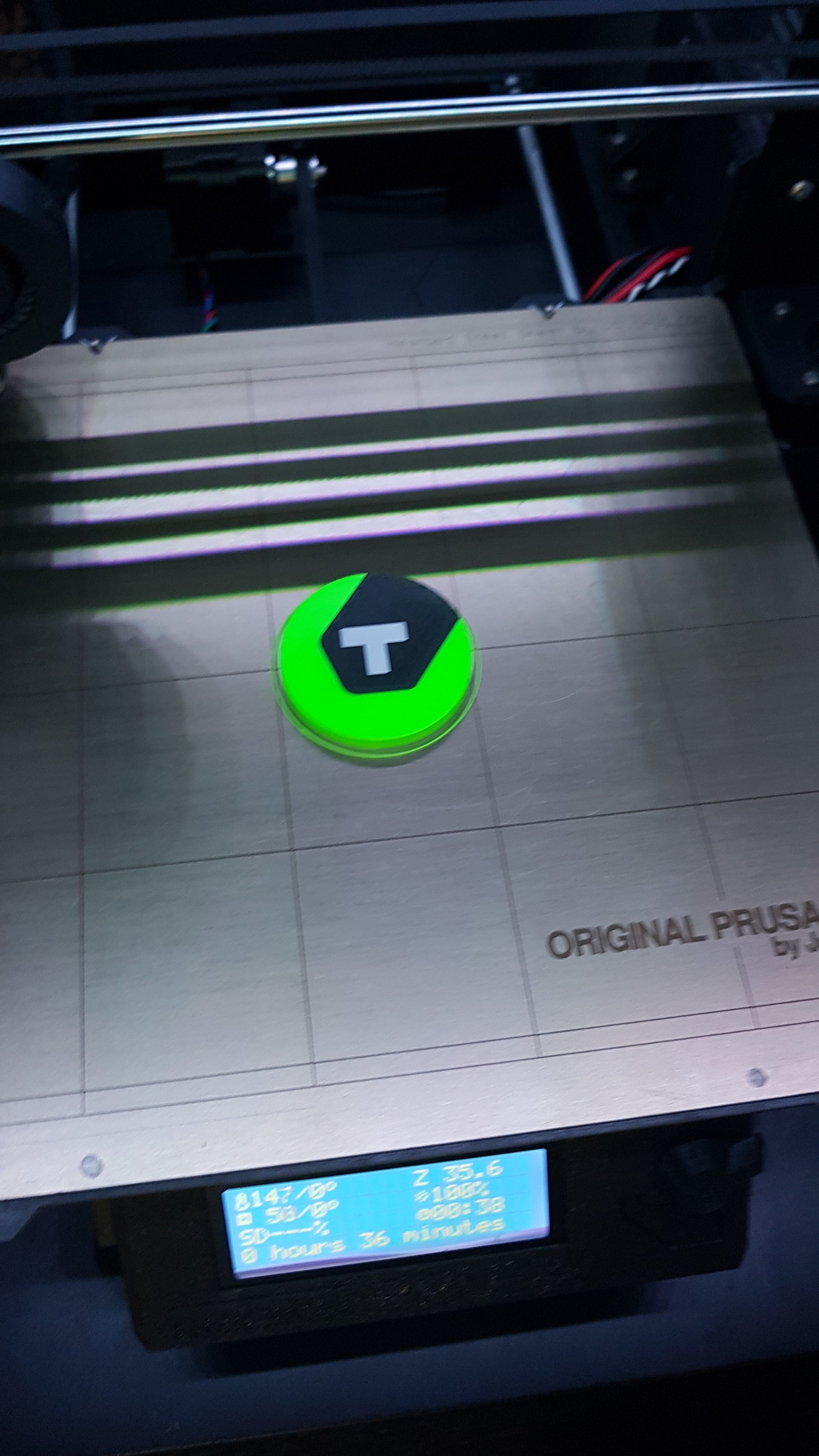

Even aan het spelen geweest met meerdere kleuren

KevinSetz schreef op donderdag 14 juni 2018 @ 14:27:
Vet!! Multi color is echt vet!
Eens kijken of ik dit voor elkaar kan krijgen op de CR-10
Grappig. Hoe heb je dit gemaakt? Kun je file delen?

grote_oever schreef op zaterdag 16 juni 2018 @ 07:55:
Ik heb het logo gemaakt in fusion360, Ik heb hem alleen niet opgeslagen |:( omdat het gewoon een test was. ik heb nog wel de Gcode van de file voor de prusa MK3 voor PLA als je die wil kan ik die wel geven.

KevinSetz schreef op zaterdag 16 juni 2018 @ 11:25:
Heb jij de MMU2 al of heb je het op basis van layers (color change) gedaan?

Room42 schreef op zaterdag 16 juni 2018 @ 11:59:
ik heb op basis van layers gedaan met een hoogte verschil van 0.3mm per layer. Vind de MMU2 veel te duur voor wat je krijgt.

  • KevinSetz
  • Laatst online: 19:50
Is nu aan het uploaden :)
YouTube: Tweaker Coin
De stl file staat in de beschrijving :X

Erg netjes! d:)b
Pro-tip voor 0:47 t/m 0:59 :P Met Ctrl ingedrukt kun je 'snap to grid' tijdelijk uitschakelen, zodat je de lijn makkelijker kunt plaatsen.
