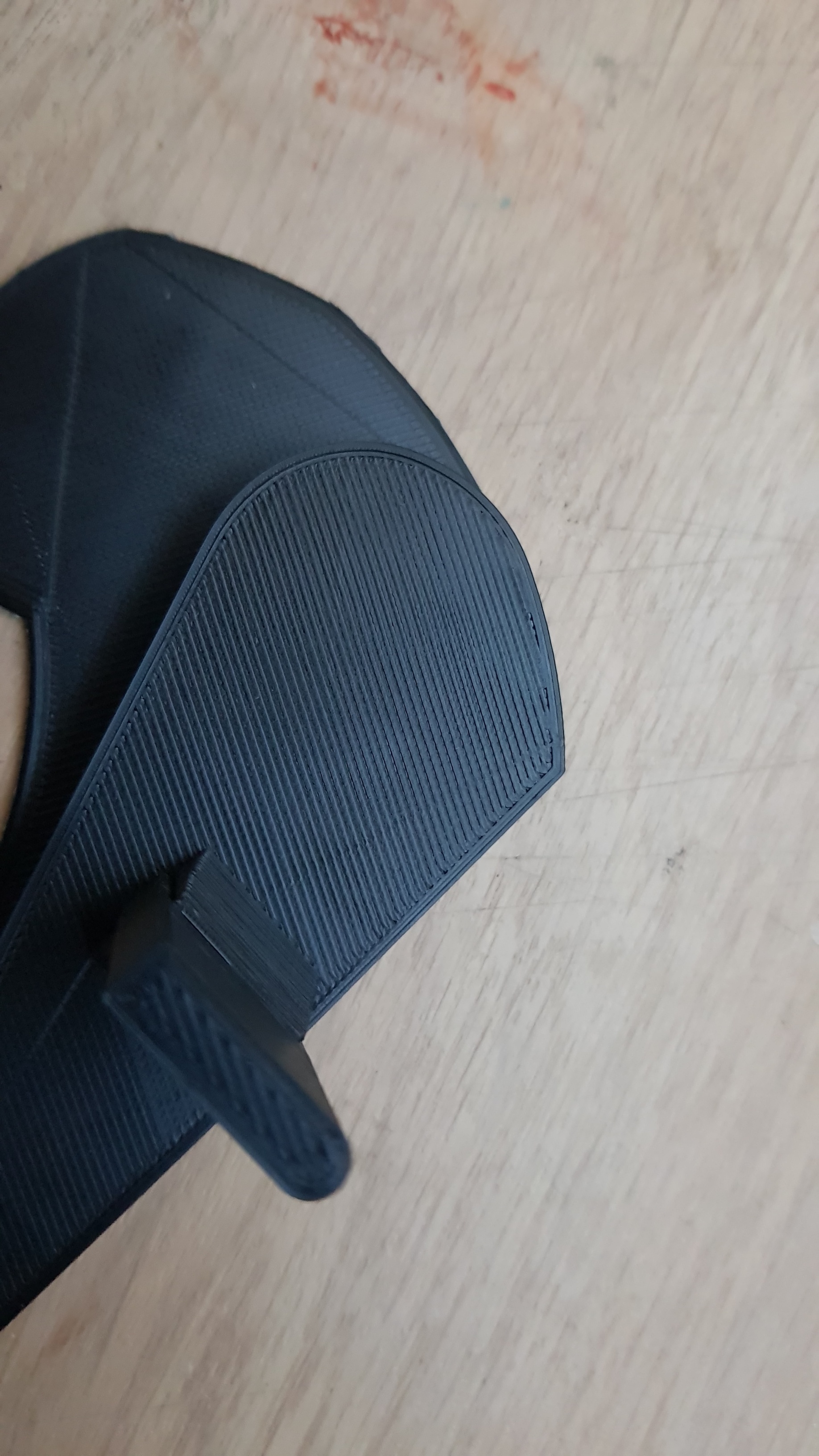

Btje schreef op donderdag 24 mei 2018 @ 07:43:
Ik zie in toplagen wat foutjes maar heb geen idee waar dit te zoeken. De laagopbouw is erg netjes en je ziet een stukje van een paaltje wat ook erg netjes is het gebeurt dus op sommige stukken.
Vaak daar waar het in een soort lusje bij elkaar komt.
Dit is geprint met ABS op 240 graden en 85 bed. 0.1 layer hight op een CR10
Ik denk dat je grootste probleem hier je top infill is. Met concentric heb ik zelf ook nooit een heel net resultaat weten te behalen. Hoe ziet het eruit met "gewoon" zig-zag?

Btje schreef op donderdag 24 mei 2018 @ 14:07:
Spanning is idd voldoende. Is het mogelijk betere belts erop te zetten?
Er bestaat niet iets als nauwkeurigere belts..... je zou kunnen upgraden in belts die minder rek hebben.
Maar jou probleem komt niet door slappe belts, dan had je namelijk veel meer ruis gehad in je printbeeld.
Denk dat je eerder moet kijken zoals gezegd werd naar layerwidth of iets dergelijks. vind sowieso die infilmanier voor de topinfill die je gebruikt niet mooi zou zelf gaan voor recht toe recht aan...

  • Btje
  • Laatst online: 04-11 13:59
Die bedoelde ik ook, belts met bijvoorbeeld glas fiber of staal erin. Iemand zijn CR10 belt al vervangen?
Ik heb de zigzag geprobeerd en dat ziet er wel goed uit. Wellicht kan de turn nog wat beter of niet?
zigzag fill
WeeDzi schreef op donderdag 24 mei 2018 @ 16:52:

Btje schreef op vrijdag 25 mei 2018 @ 07:56:
heb er nu van die witte stalen in zitten. Werkt goed. Er zijn verhalen dat de staaldraden snel breken bij een te kleine pully (radius). Ik heb dat zelf nog niet ervaren.
Ik heb het idee dat ze voor net wat minder ringing zorgen, maar dat verschil kan ook in andere zaken zitten.
Klopt zeker, heb Prusa belts vervangen door gt3 belts en dat is nogal een verschil.

Van de week een cr-10s nieuw van mijn zwager overgenomen. Hij had hem nog dicht in de doos staan.
Nu ben ik gisteren iets te fanatiek bezig geweest met de instellingen. De calibratiecube is nu gelukt, maar ben er nog niet echt tevreden mee. Met name de hoekjes zijn rond en ik zie de Infill door de muren heen. Ik heb gisteren iets te veel instellingen aangepast (totaal niet handig van me), dus zie even door de bomen het bos niet meer. Iemand enige idee hoe ik de ronde hoekjes weg krijg? Ik vermoed dat het te maken heeft met te veel filament, maar misschien zie ik iets over het hoofd. Ik kan de snelheid ook nog naar beneden gooien, maar het staat nu niet al te snel. Ligt volgens mij niet aan de belt, want dese zijn wel strak en zie “geen uitschieter”. Temp lijkt me ook wel goed, want de rest ziet er wel mooi uit. Ik kan nog wel even ander filament, want deze is al een periode oud.
@toevoeging ik zit nog te denken. Misschien moet ik dikte van filament eens opmeten. Geen idee of dat helpt, want bij mijn Anet had ik met dezelfde rol geen problemen.

grote_oever schreef op zaterdag 2 juni 2018 @ 08:23:
Elke rol moet je wel altijd even kalibreren.
Misschien heb je hier en hier nog iets aan.
  • grote_oever
  • Laatst online: 04-11 16:43
jobr schreef op zaterdag 2 juni 2018 @ 19:01:
Dat snap ik en de sites ken ik ook, maar weet niet wat het probleem is. Lijkt niet over extrusion. Ook ziet de rest er mooi uit, dus ook geen slappe belt ofzo.
trouwens, die twee sites beschrijven dit probleem niet.

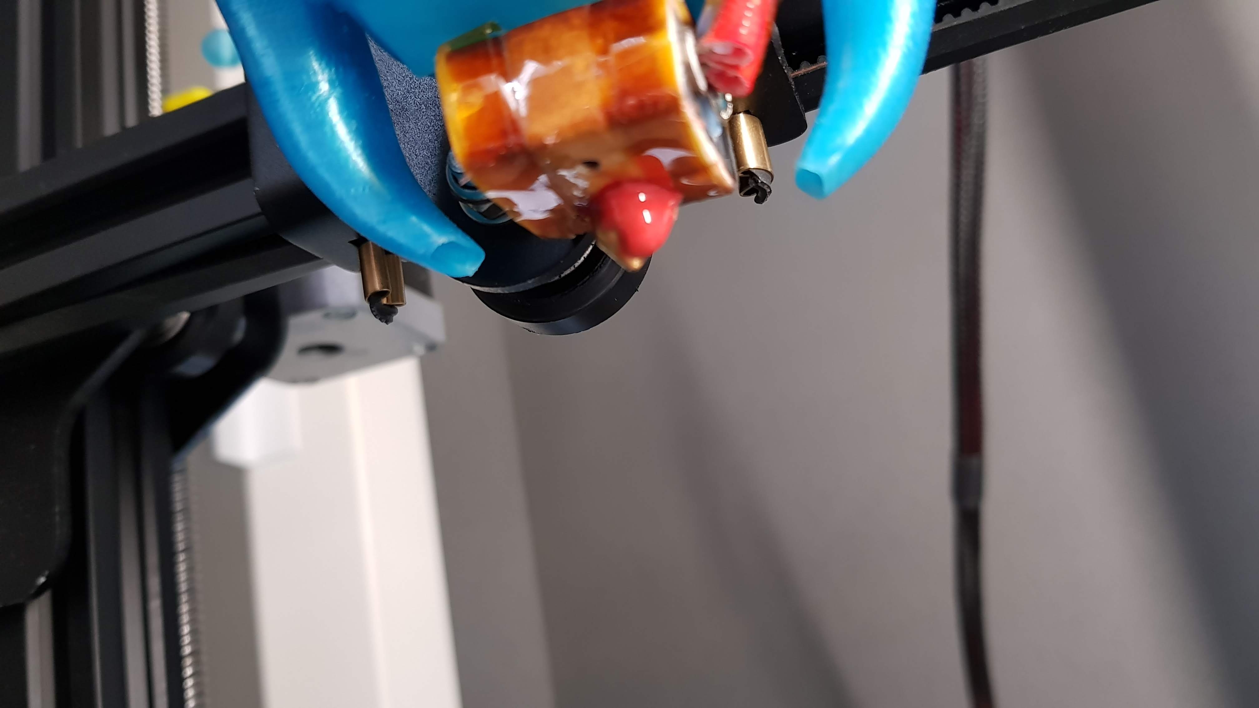

Mijn cr10 zat verstopt. ik heb er een nieuwe bowden kabel in gestopt en een nieuwe nozzle. De eerste print was waardeloos. om te kijken een xyz cube geprint. Die leek een layer shift in x te hebben. alles maar eens aangedraaid en de nieuwe lijkt beter.
Echter zie ik veel filament zich ophopen aan de nozzle. Lijkt er meer op of het er aan de bovenkant uit drupt maar ik heb hem flink vast gedraaid dus dat lijkt me sterk.
nozzle
Iemand iets vergelijkbaars gehad of een idee?

Btje schreef op zondag 3 juni 2018 @ 21:24:
Heb je de nozzle nog eens aangedraaid toen deze op temperatuur was? Anders kunnen ze gaan lekken doordat het metaal uitzet bij hitte.
  • Btje
ja helaas wel
Robbiedobbie schreef op zondag 3 juni 2018 @ 21:27:
Xiaomi 13T Pro
  • Room42
Je quote verkeerd om, dat leest raar :P
Is dat op de foto niet gewoon uit de nozzle gelekt? Anders zou ik hem nog eens heel goed schoonmaken, misschien met een cold pull uit de open hot-end (zonder nozzle) zodat er niks tussen het schroefdraad zit.
  • Btje
Kan het nogmaals proberen. Ik had idd cold pull gedaan, zooi was eruit en daarna nieuwe nozzle erin.
Xiaomi 13T Pro
