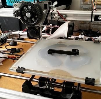

Ikzelf heb mijn Hypercube (met een Anet A8 als donor gebruikt voor onderdelen) ondertussen redelijk goed werkend, hier een straaljager, in 1 geheel geprint, met inklapbare vleugels (die klappen tegelijk in).
Nozzle 0.4 mm
Laaghoogte: 0.12 mm

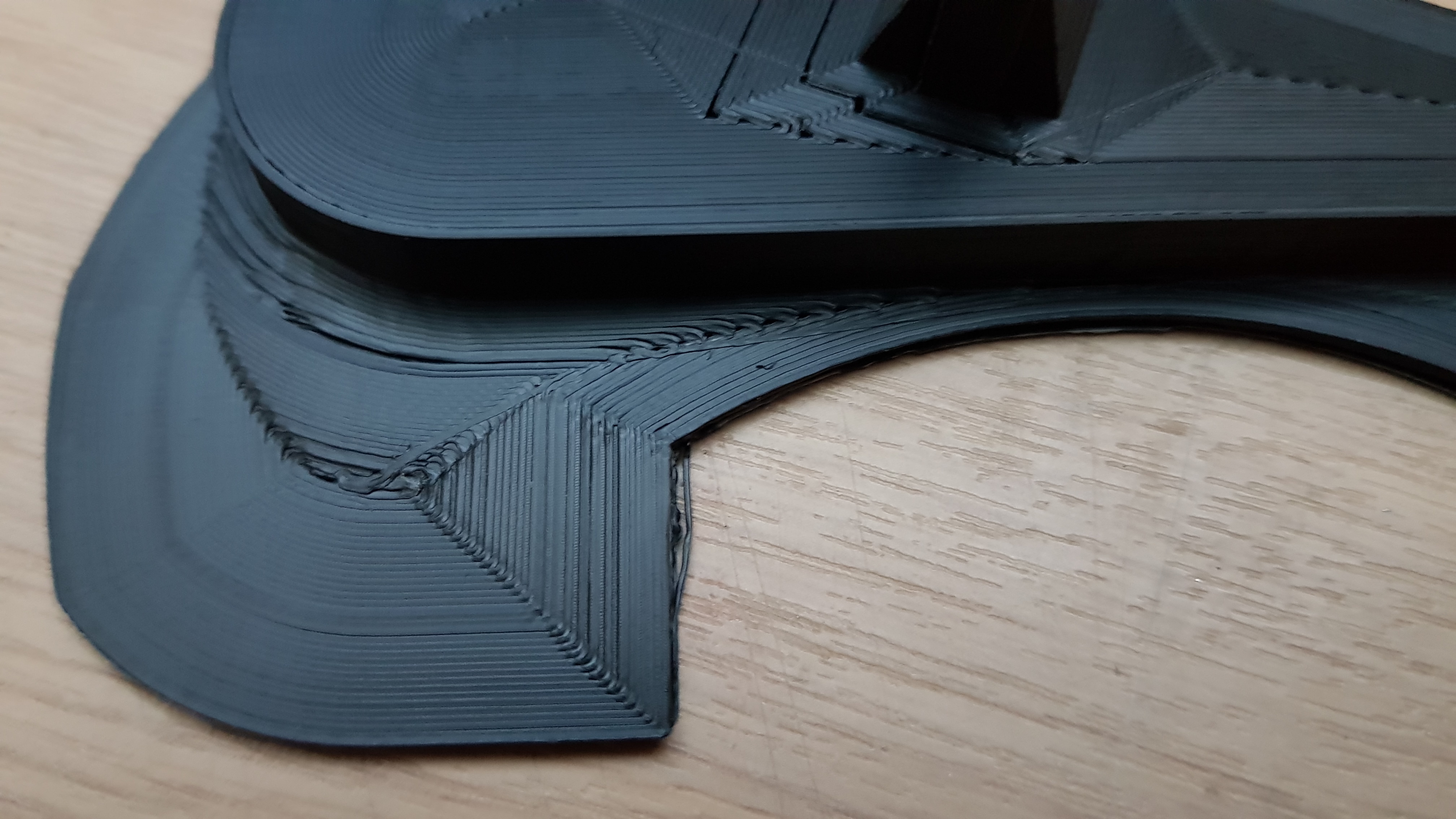

Hier ook een andere print voor een drone waar ik mee bezig ben (Mavic Pro kloon)
Nozzle 0.4 mm
Laaghoogte: 0.2 mm
Bij onderstaand plaatje lijkt het wel alsof er allemaal puntjes op zitten, maar het lijkt wel metallic op de foto, het is gewoon helemaal strak:
Afbeeldingslocatie: https://drive.qinox.nl/public-share/ATsFAjjcmZgrnwp/preview?path=%2F&mode=thumbnail&size=large

Nog iets wat me vandaag opviel:
Afbeeldingslocatie: https://i.imgur.com/7rUn73V.png
Heeft iemand enig idee hoe ik die travels door het niet-geprinte gebied kan voorkomen? Ik heb alle combing settings al geprobeerd, maar die lijken geen enkel effect te hebben. Ik wil retraction eigenlijk ook niet op 2mm o.i.d. zetten, dat vreet tijd, en normaal kom je met 10 tot 20mm best goed weg. Voor zover ik het begrijp zou combing ervoor moeten zorgen dat alle travels over geprint gebied gaan toch?
Toevoeging: Dit gebeurt in Cura. Bij Cura 15.04.6 gebeurt dit enkel op de 1e laag (maar daarbij kan je de brim bij interne openingen niet uitschakelen), bij Cura 3.3.1 gebeurt dit op elke laag.

Ik heb van een goede vriend van mij een Velleman K8200 gekregen en mijn eerste printje geproduceerd:
K8200
Afbeeldingslocatie: https://tweakers.net/ext/f/7tMd5yeJgrE6povHOYNjH9OH/thumb.jpg
https://www.thingiverse.com/thing:2915719
O-)
Ik heb alleen wel een dingetje.
Bij de Repetier versie die Velleman op de site heeft staan zit Slic3r 1.0.0 RC3 meegeleverd. Die print op zich goed met de settings van Velleman, maar deze verslikt zich in het exporteren naar de Gcode bij grotere printen.
Ik heb nu de laatste versie van Slic3r gedownload en deze exporteert de gcode wel normaal, maar daar lijken minder opties in te zitten dan in de oude versie en deze print dus ook niet goed. Hij schraapt de eerste laag van het bed af als ie de 2de laag gaat printen. (Eerste laag staat wel op 0,3 waarbij de rest 0.25 zijn en dit gaat in de oude Slic3r ook zo)
Alhoewel ik het niet heb geprobeerd, staat op de Velleman website dat de settings voor Slic3r 1.0.0 RC3 niet compatibel zijn met nieuwere versies. Heeft iemand anders hier ervaring mee?
[ Voor 42% gewijzigd door Vuikie op 17-05-2018 21:57 ]

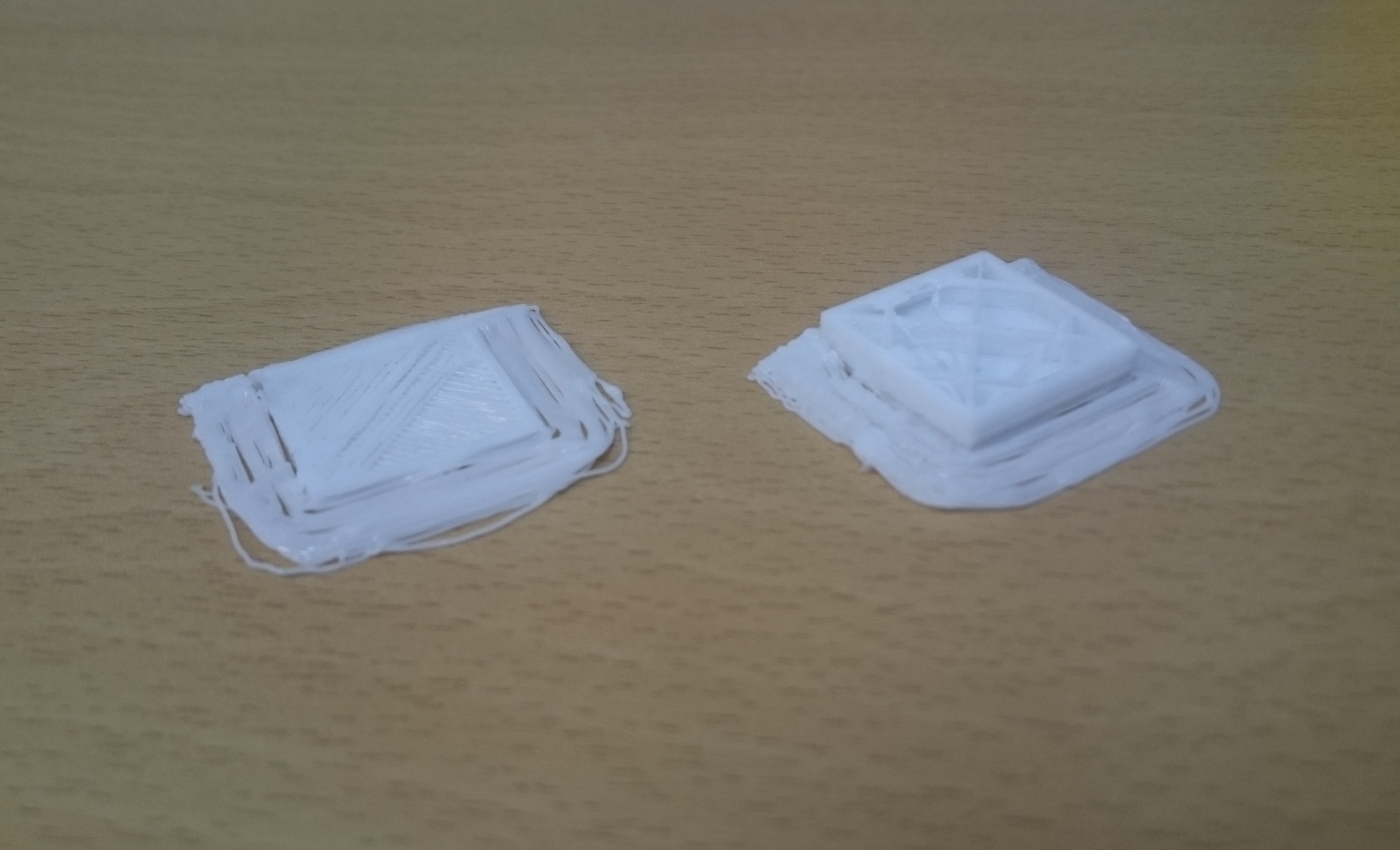

M'n eerste print!! Ja de kwaliteit is ruk. Het gehele ding is ruk maar who cares haha
Nee ik moest het bed nog levellen maar had daar geen tijd en zin voor. Wilde gewoon kijken wat er ging gebeuren.
Is een calibration cube overigens.
3dprint
Linker print stootte ik per ongeluk los van het heatbed. Rechter was een nieuwe poging maar heb ik gestopt omdat het laat was en nog 80% geprint moest worden.
Las iets over Anet A8 en onveilig... ;)

Scipionyx schreef op vrijdag 18 mei 2018 @ 10:05:
Ja, daar valt nog wel wat eer te behalen :+
Volgens mij zou zo'n grote brim ook niet nodig moeten zijn ;) Ik zou gewoon een skirt van 4 rows op een afstandje van 5mm zetten, dan heb je aardig wat tijd om in te grijpen als het filament niet gaat lopen. Zo'n brim is alleen nodig als het object niet blijft plakken.
  • Scipionyx
Hahahah ja wel he :P
De g-code hiervoor was vanuit Cura geëxporteerd. Alles standaard settings. Moet me nog verdiepen in al die termen en instellingen. De termen klinken wel bekend hoor, maar ik had er nooit mee te maken. Tot nu :)

DamianSixSixSix schreef op dinsdag 22 mei 2018 @ 20:39:
toevallig een tweaker in goes, zeeland die zin heeft in een bakkie pleur, en me kan helpen met deze shit?
word er gek van lolz :P
Ik had graag geholpen, maar is iets te ver van huis.
Maar welke printer heb je nu precies en wat voor modificaties zijn er allemaal toegepast?
Een opsomming helpt mogelijk bij het oplossen van het probleem.
  • DamianSixSixSix
  • Registratie: Oktober 2017
  • Laatst online: 21-04-2023
anet a8, omgebouwd naar am8, geen andere mods eigenlijk.
ging prima, en opeens boem.
edit, behalve het is een Bowden, maar dat werkte al die tijd goed, al maanden prima.
[ Voor 34% gewijzigd door DamianSixSixSix op 22-05-2018 21:30 ]
  • Psycho_Mantis
  • Laatst online: 07:14
Psycho_Mantis
Wow. So Amaze.
DamianSixSixSix schreef op dinsdag 22 mei 2018 @ 21:28:
Wat houdt die ombouw precies in?
Andere pulleys?
Want ging er om dat de formaten niet meer klopten toch? En er is geen wijziging geweest?
  • SuperKris
  • Laatst online: 28-10 09:49

Heb je al een andere slicer geprobeerd? En heb je hier alleen problemen mee met dit model wat je probeert te printen?
[ Voor 28% gewijzigd door PetersNL op 23-05-2018 18:35 ]
dat zou ik nog eens kunnen proberen ja, en nee, tis eigenlijk alles, niet dit model alleen.

Ik zie in toplagen wat foutjes maar heb geen idee waar dit te zoeken. De laagopbouw is erg netjes en je ziet een stukje van een paaltje wat ook erg netjes is het gebeurt dus op sommige stukken.
Vaak daar waar het in een soort lusje bij elkaar komt.
Dit is geprint met ABS op 240 graden en 85 bed. 0.1 layer hight op een CR10
de layers lijken elkaar niet lekker te raken. Bij de bocht zie je dat de lagen helemaal niet aan elkaar komen. Layerwidth of nozzleheight/offset zou ik als eerste mijn zoektocht beginnen

Btje schreef op donderdag 24 mei 2018 @ 07:43:
Ik zou eens gaan kijken bij je belts. Zijn deze nog goed aangespannen? Problemen lijken te ontstaan bij de bochten, wat mogelijk veroorzaakt kan worden door slack in je belts.

Spanning is idd voldoende. Is het mogelijk betere belts erop te zetten?
PetersNL schreef op donderdag 24 mei 2018 @ 12:21:

DamianSixSixSix schreef op woensdag 23 mei 2018 @ 19:10:
Kan je eens je volledige EEPROM settings hier posten?
