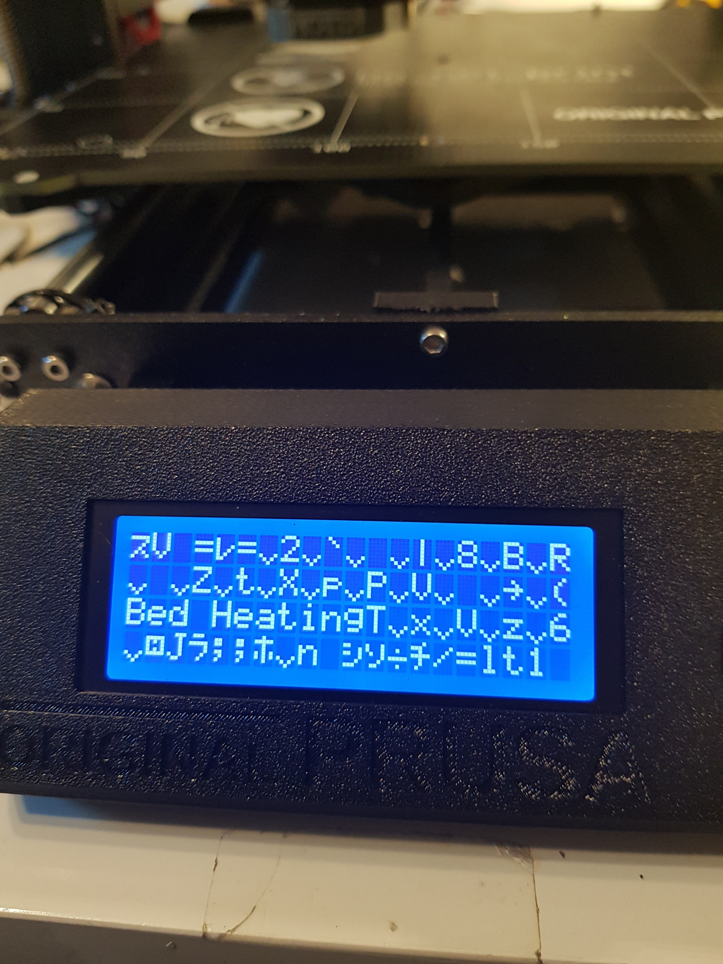

Hmm het moederbord. Ik begin er ook steeds meer aan te denken. Nadat ik heerlijk van het weer genoten heb. Heb ik de printer beneden een factory reset gedaan. Maar na dat alle data gewist is krijg ik.
Afbeeldingslocatie: https://tweakers.net/ext/f/jN1yhBIZyttjP7nTHj0n4Ksp/full.jpg
Ook wel heel bijzonder

KevinSetz schreef op zondag 6 mei 2018 @ 17:14:
Dit is dan alleen weer een ander probleem heb ik het idee. Dit lijkt meer op een ESD fout. Zit de printer nu wel aangesloten op een geaard stopcontact? Weg van een magnetron etc? Als dat het geval is, speel dan even met de ribbon cables aan de achterkant en kijk of er iets verandert op het lcd. En probeer anders eens te printen via usb. Op die manier kun je wat dingen uitsluiten. (support chat kun je natuurlijk ook gebruiken, maar het werkt veelal een stuk makkelijker als je zelf al wat dingen hebt geprobeerd.)
De eerdere fout die je opmerkte heeft in ieder geval heel veel weg van een stepper driver fout en de kans is groot dat dat inderdaad door hitte kwam.
[ Voor 6% gewijzigd door zynex op 06-05-2018 17:45 ]
Als ik dit bekijk en je eerdere filmpje dan lijkt het idd het bord. Die pauze is ook een duidelijk hint in die richting denk ik. De printer gaat na een pauze vrolijk verder en ik zie in de prints geen artifacts die op het aangrijpen van de nozzle in de print duiden. Het lijkt mij een buffering probleem, maar de precieze oorzaak is niet gelijk af te leiden. Iets zorgt ervoor dat de printer om de zoveel commando's even bezig is. Kaartje kan waarschijnlijk niet goed worden gelezen of het gelezene kan niet worden verwerkt.
[edit]
Doet ie ook zo raar als je via USB print? Dan kan je de CPU wellicht uitsluiten als bron van de fouten.

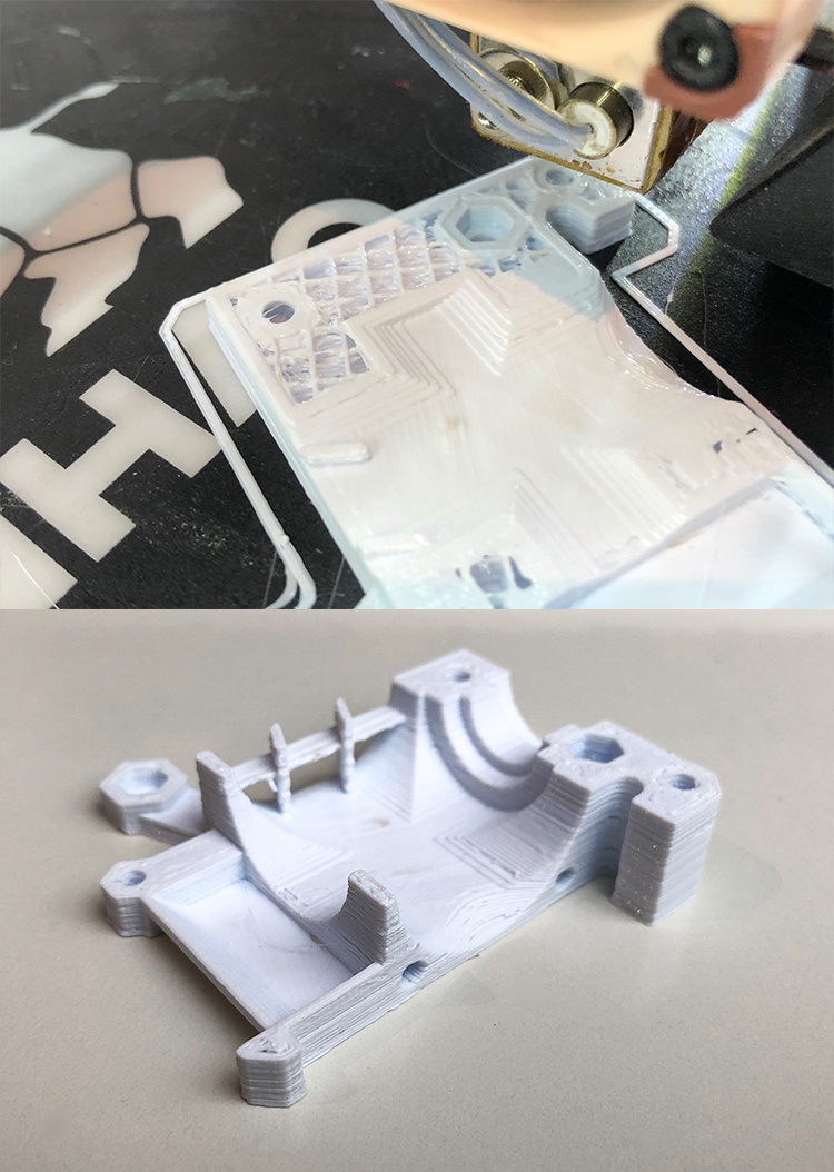

  • Spike_wolf
  • Laatst online: 20:22
Spike_wolf
zynex schreef op dinsdag 8 mei 2018 @ 19:18:
Echter is jouw probleem natuurlijk wel erg extreem. :+ Lijkt wel of je heel erg overextrude. Ik heb ooit een keer mijn nozzle vervangen en toen zag het er bij mij ook zo uit, maar dat kwam doordat ik 0.4mm in de slice had staan, terwijl ik de verkeerde nozzle van 0.5mm had gepakt. Dus heb je wel de juiste nozzle/overextrude je niet heel erg?
Dat zal het probleem niet zijn, extrusion multiplier heb ik ook niet echt wat aan veranderd. Deze kwam er net met 30 mm/sec uit:
Afbeeldingslocatie: https://tweakers.net/ext/f/vZr2VzGgVhiPykrjcvwQ9rOy/full.jpg
Nja, dat kan er best mee door zeg maar :P
Maargoed, belachelijk traag en niet te doen voor prints die dan gewoon belachelijk lang duren voor wat je er voor terug krijgt.
Zal nog wat blijven spelen en hier en daar wat tweaken, de rol opmaken gaat zo wel lukken, maar als ik het niet voor elkaar krijg om dat tempo omhoog te schroeven heeft dit merk bij mij geen toekomst :P

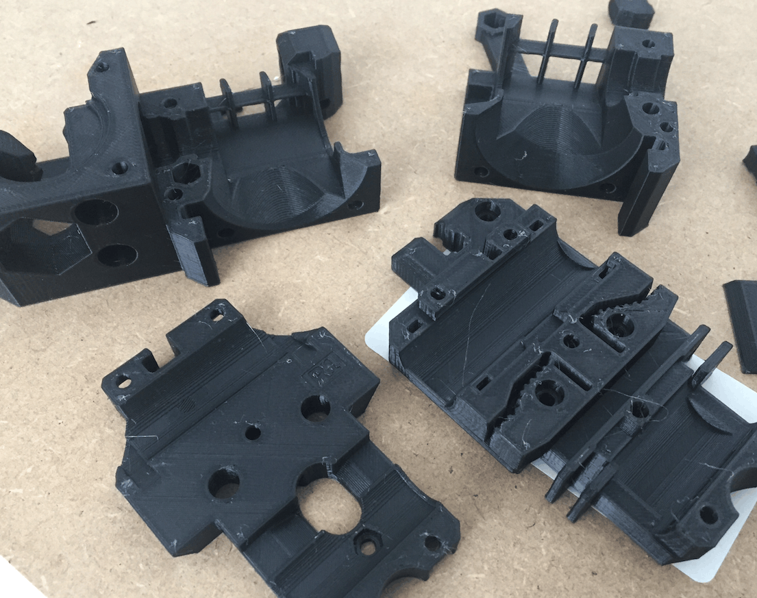

CyBeRSPiN schreef op dinsdag 8 mei 2018 @ 21:46:
Zal je net zien.. nu lukt het me ineens niet meer om een print goed te starten met PETG.. het hecht niet of de nozzle krijgt een blob die de boel vrij snel verpest.. grmbl!
Poging 10 nu al..
Weet niet waarop je het print. Maar zelf print het op glas van 4mm. Maak het glas vooraf schoon met 70% alcohol oplossing ( kruidvat ) en stook het bed daarna op tot 90 C. Calibreer de hoeken en daarna de bekende 16 punten van Marlin. Daarna nozzle tot 240.
  • CyBeRSPiN
CyBeRSPiN
sinds 2001
PEI van de MK2 (glas kan niet ivm speciale probe), vooraf schoongemaakt met glasreiniger. Dat werkte tot nu toe prima. Maar nu ineens drama, heb het op moeten geven voor vandaag, te frustrerend..
  • Psycho_Mantis
  • Laatst online: 18:59
Psycho_Mantis
Wow. So Amaze.
CyBeRSPiN schreef op dinsdag 8 mei 2018 @ 12:59:
@Spike_wolf Volgens mij printen we dezelfde parts ;) Beetje stringing, maar voor de rest geen issues (REAL PETG):
Is iedereen een Prusa Mk2 aan het printen? :P
Heb toevallig hetzelfde geprint, wel in oranje zoals de echte prusa i3 mk2 8)
@watercoolertje Sorry, je onderdelen worden uitgefaseerd na 2 jaar trouwe dienst :)
  • CyBeRSPiN
CyBeRSPiN
sinds 2001
@Psycho_Mantis Ik ben de parts voor de 2.5 upgrade voor mn Original Prusa MK2s aan het printen. Die zijn net iets anders (Pinda2 probe, Noctua fan, filament sensor, Bondtech extruder)
Inmiddels lijkt het nu ineens goed te gaan, heb dit maal met spiritus schoongemaakt (bij gebrek aan pure alcohol) en het hecht ineens prima. Nu hopen dat het straks nog goed los komt van de PEI, want al veel horrorverhalen gelezen over PETG die samensmelt met de PEI laag.
De Pinda probe was dit keer ook helemaal afgekoeld, dus dat zal ook zn invloed hebben gehad op de hoogte tov het bed. Lijkt erop dat het opstropen rond de nozzle puur te wijten was aan slechte hechting op het bed.
Resultaat was uiteindelijk perfect! :*)
@Spike_wolf @ChojinZ voor mij was spiritus als schoonmaakmiddel de oplossing (op PEI), hecht ineens geweldig (wel voorzichtig met spatel los moeten halen, want zat echt goed vast).
Geen enkel issue meer met zooi rondom de nozzle en wederom een strakke print.
Denk dat veelvuldig gebruik van glassex heeft geleid tot een minder goed oppervlak voor PETG, met PLA nooit problemen gehad.
"iso propyl alcohol" wordt overigens aangeraden boven spiritus, omdat dat puur is.

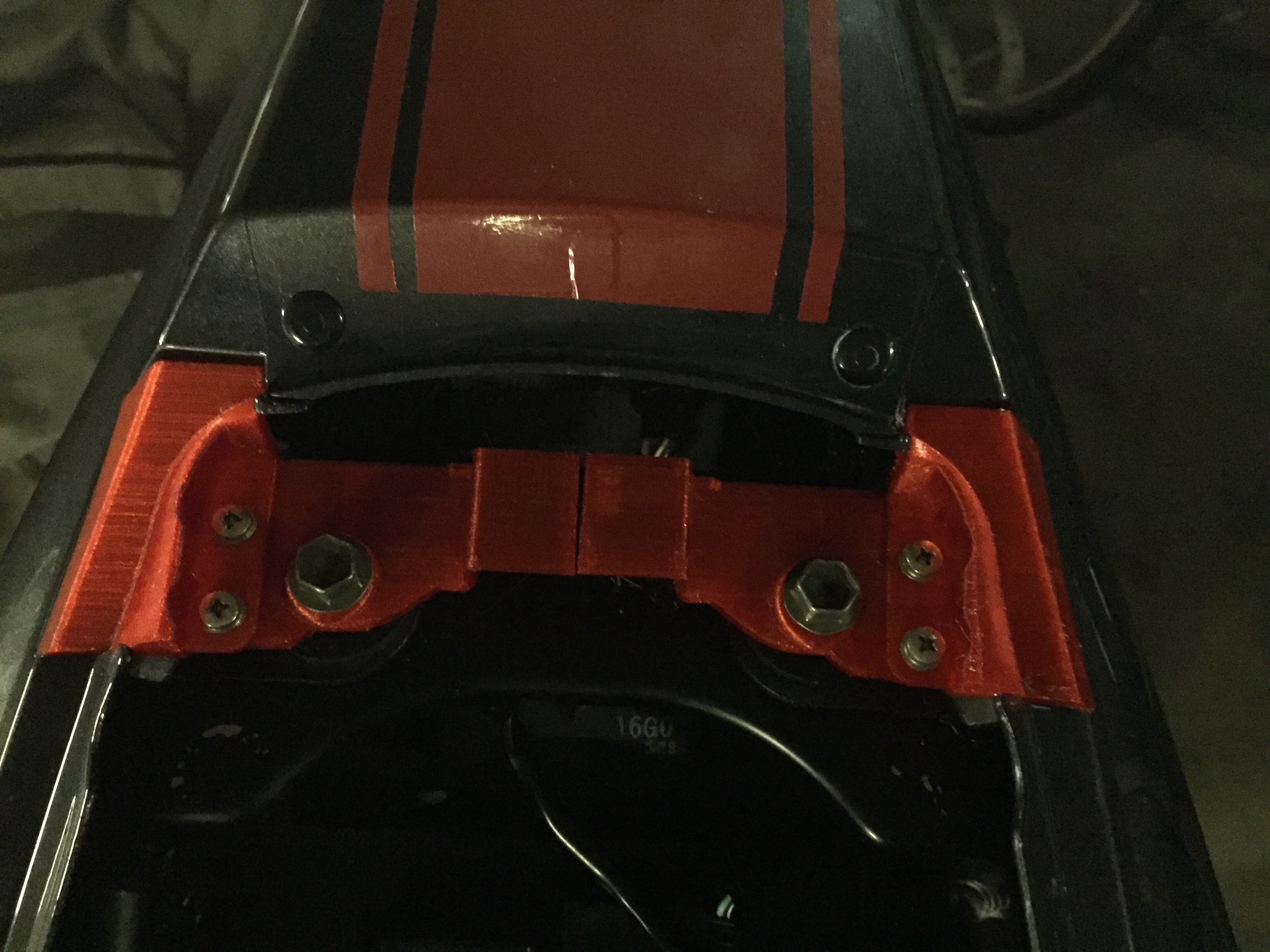

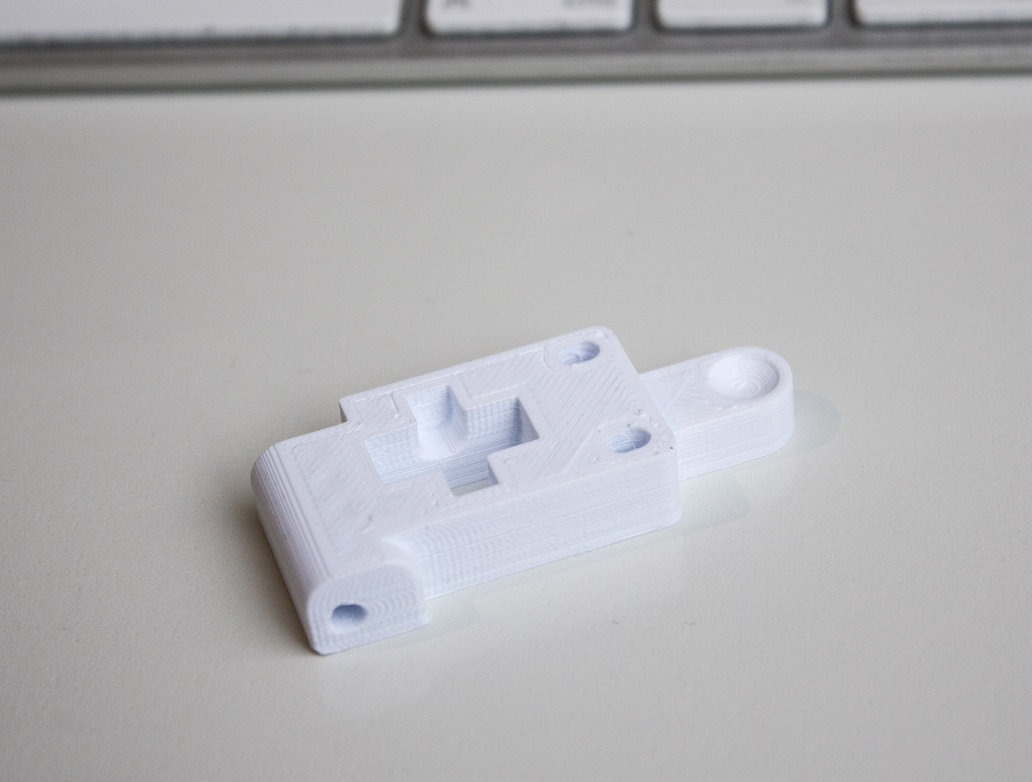

Ik heb het ontwerp even tijdelijk van Thingiverse afgehaald om wat dingen op een rijtje te zetten. Het gaat om 'infills' voor een Suzuki motor inclusief bevestigingsbracket.
Afbeeldingslocatie: https://tweakers.net/ext/f/YX5JTSCUg2thZeOczHwwez0o/medium.jpg
Afbeeldingslocatie: https://tweakers.net/ext/f/KpCTEIhC3Ew9JDm4GPhtJeiM/medium.jpg
En dit was 1 van zijn facebook posts die ik terug vond... :(
Afbeeldingslocatie: https://tweakers.net/ext/f/fhO53J46yZCxB7XnaKXvDmUQ/medium.png
Die mirror extender stelt inderdaad niet zoveel voor en heb je zo geprint. Dit duurt iets langer, omdat er ook wat support nodig is. Het is dus een vrij specifiek motor onderdeel, maar schijnbaar is er vraag naar. Alleen niet zoveel in Europa aangezien ik er in het verleden maar een paar verkocht heb en het mij teveel moeite kostte (voor de tijd die ik erin moest steken en het geld dat het opleverde). Maar blijkbaar deden ze het in de UK vrij goed.
Je hebt verder wel gelijk hoor. Ook dit ontwerp is in 5 uur te doen. (8 als je wat meer de tijd neemt) (Al is dat natuurlijk van heel veel factoren afhankelijk. Ik bedoel alleen te zeggen dat het via een extern printer bedrijf waarschijnlijk goedkoper was dan bij die vent kopen. :9 Het meeste print ik nu op mijn Hypercube evolution, maar ik gebruik ook nog steeds een Prusa i3 clone die intussen al veel te vaak verbouwd is. :+
Oh en de motor wordt binnenkort toch verkocht. Ben eens toe aan iets anders en dan kan ik weer iets nieuws ontwerpen. :9
