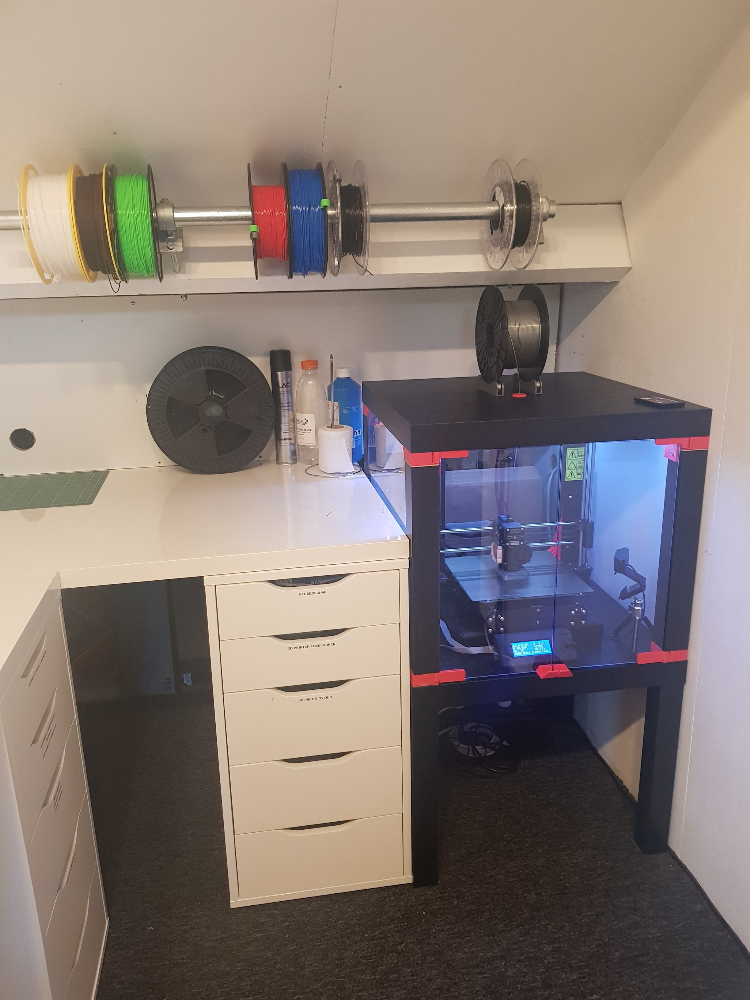

Oh zo'n rubberen tegels is wel een goed idee! Heb hem in een kast staan, en bij snelle infills staat het redelijk te schudden en te trillen.
  • citruspers
  • Laatst online: 19:55
Ik heb zo'n pack fitnesstegels bij de lokale Action gehaald, werkt inderdaad als een dolle. Veel minder herrie.
I'm a photographer, not a terrorist
  • zynex
  • Laatst online: 07-11 11:40
citruspers schreef op donderdag 26 april 2018 @ 15:59:
En je hebt nog uitbreidingsmogelijkheden voor meer printers. >:) Zag ze gisteren ook liggen. Iets van 5 euro voor ruim 1m2. Daar kun je dus wel even mee vooruit.
  • citruspers
Klopt inderdaad, het waren 4 of 5 tegels waarvan ik er nu 3 in gebruik heb. Passen perfect 2 Anycubic Kossels op en 1 Wanhao i3.

na wat zaag werk is mijn prusa enclosure klaar :)
ik heb de lagers vervangen van de prusa mk3 naar de RJ4JP-01-08 LM8UU lagers.
Ik slaap er 4 meter vanaf (zit nog wel een houten muurtje tussen maar die is maar 5mm dik :P maar ik kan rustig slapen nu :D
printer
  • CyBeRSPiN
  • Laatst online: 05:41
CyBeRSPiN
sinds 2001
@KevinSetz ziet er strak uit! Als je hoge dingen wil printen gaat dat kleine gaatje om filament mee door te voeren niet werken, kun je beter een sleuf van maken (Thingiverse staat er vol mee).
Ben je niet bang dat het te warm gaat worden in die enclosure?
[ Voor 6% gewijzigd door CyBeRSPiN op 01-05-2018 20:38 ]
  • KevinSetz
  • Laatst online: 08-11 12:31
CyBeRSPiN schreef op dinsdag 1 mei 2018 @ 20:38:
Ben niet van plan om hoge dingen te gaan printen, toch bedankt voor de tip.
De enclosure is rond de 25-30 graden, als hij een print van 12 uur doet. In de zomer wanneer het buiten 30 graden is zal het zeker rond de 40-50 graden zijn maar dat is afwachten anders moet ik iets van Fans inbouwen die aansturen op temperatuur van de kamer. ;)
Er zit ook een brand alarm in, en een Domoticz temp sensor. wanneer de kamer toch 50 graden bereikt krijg ik bericht op mijn telefoon hierna kan ik via octoprint verbinden en de printer uit zetten mocht ik het niet vetrouwen :9

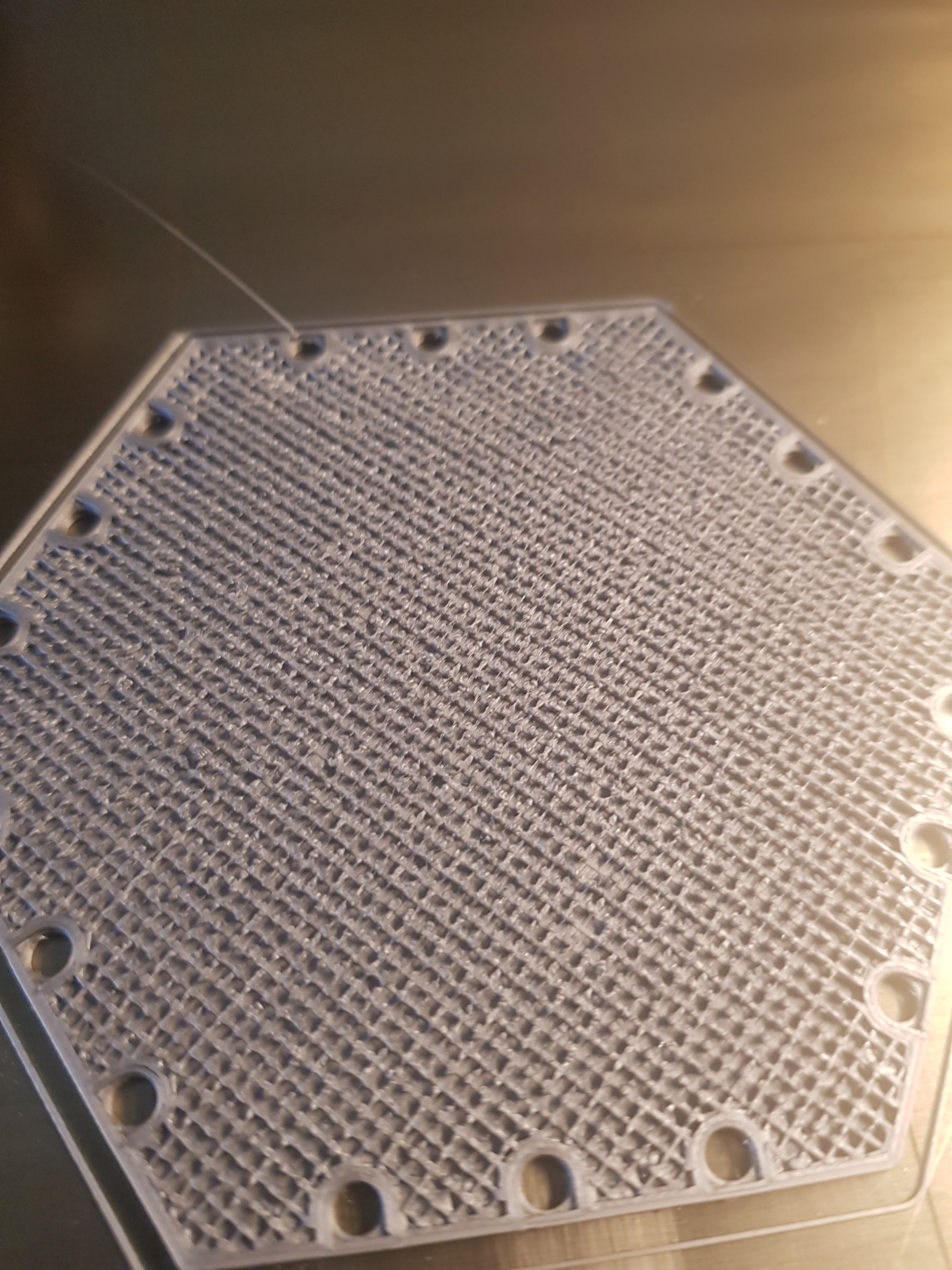

helaas na alles demonteren en opnieuw monteren blijft het steeds het zelfde. Ik heb inmiddels prusa gemaild en nu wachten daar op.
Afbeeldingslocatie: https://tweakers.net/ext/f/Yy17LlESzbdh3xuquOt4oNSn/full.jpg
Ook nog een foto van in de infill misschien dat jullie nog tips hebben.

Je hebt hem nu zo te zien op Grid infill staan. Je zou eens kunnen experimenteren met andere stijlen. Mijn eerste test zou Rectiliniar zijn. Ik vind ook je infill-lijnen wat dik (en misschien daardoor rommelig). Heb je daarmee gespeeld?

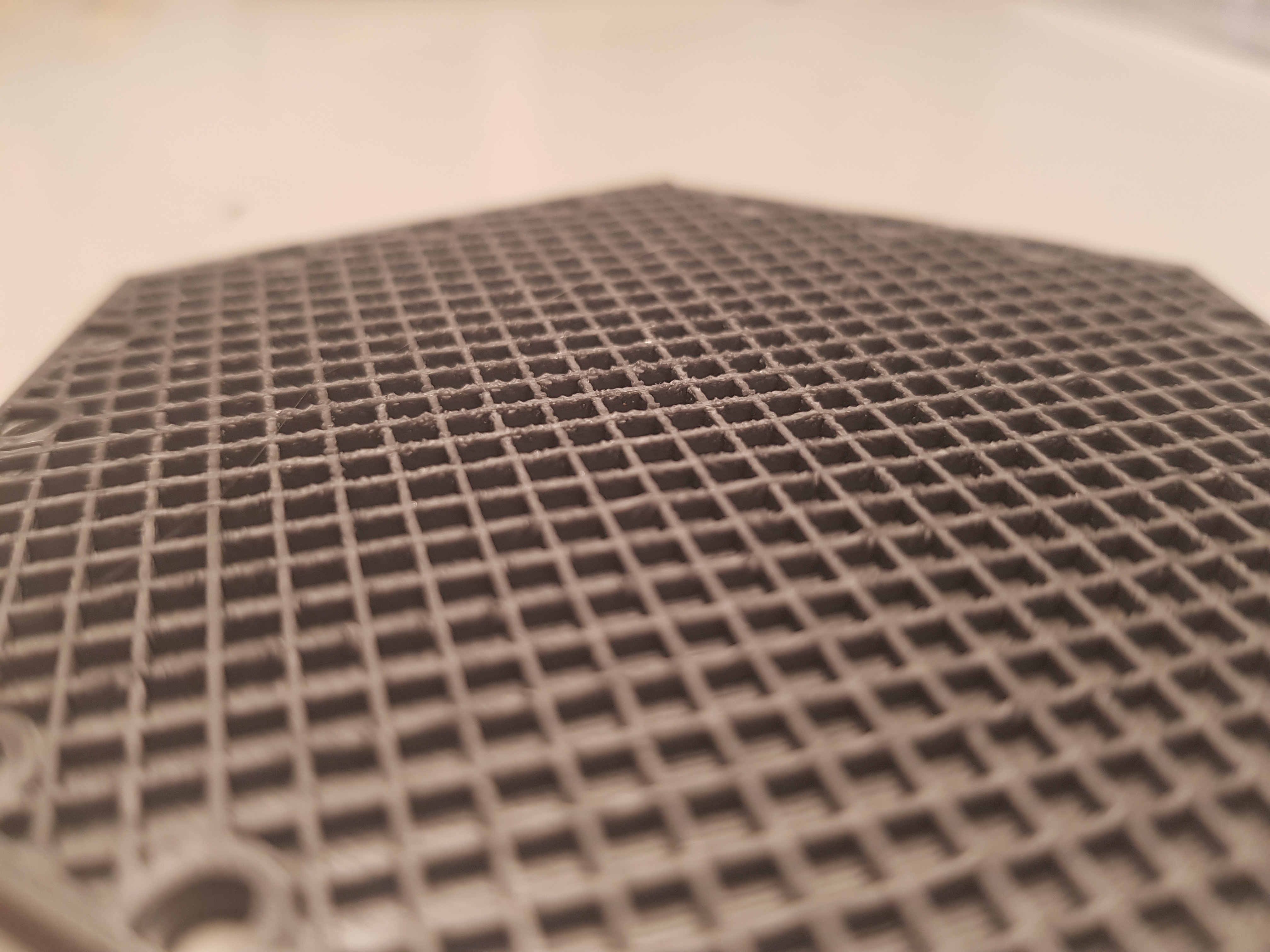

Nee dit zijn de stock settings van prusa. Ik ga eens die andere infill proberen
Rectiliniar
Afbeeldingslocatie: https://tweakers.net/ext/f/WukrRZYDxPJX4jYHLeG9VE9X/full.jpg
Ook dit lijkt een slagveld

Level je automatisch? klinkt mij als een overduidelijke nozzle die te dicht op het glas staat, waardoor hij half in het printje gaat. Of Z-hop eens aanzetten in de slicer?

Of over-extrude je de infill misschien enorm? Want dit zijn wel echt moeder neukende dikke lijnen, hoor. Tenminste, tenzij het een plaatje van 1x1cm is, natuurlijk. Meet eens hoe dik ze zijn?

Ik zal niet weten hoe? ik slice met prusa control / Prusa Slic3r met de standaard settings.
De dikte van de infill is tussen de 0.35 - 0.45mm ik print om 0.1mm
