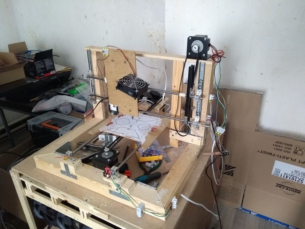

Ik zoek advies met mijn build.
Ik ben iemand die graag knutseld en liefst met zo beperkt mogelijke middelen.
Zodoende heb ik een 3d CNC frees gebouwd.
Die werkte prima, lichtelijk gebaseerd op het Prusa i3 frame, alleen dan van massief hout voor stijfheid. Ik had alleen altijd ruzie met de z-as. Deze zat op de x-carriage gemaakt en dat ging voor het frezen goed, het beperkte alleen flink mijn snelheden (5mm/s was ver het maximum)
Geinspireerd door de Prusa i3 klonen op youtube heb ik het lumieuze idee gekregen om mijn cnc frees om te bouwen naar een 3d printer. Echter wil ik dan wel de z-as fatsoenlijk maken.
Ik hoef geen ultra preciezie met alles erop en eraan, als ik bv de brackets van de Prusa kan printen zodat ze bruikbaar zijn ben ik blij.
Ik had een oplossing geprobeerd met 2 lade rails en een enkele nema23 motor. Echter zit er teveel flex in waardoor ik de as schreef trek, een nogo dus.
Nadeel is dat ik maar 3 Nema23 motors heb.
Qua hot-end wil ik voor een bowden stijl v6 kloon gaan.
Dus dan wil ik aan jullie de raad vragen wat de meest goedkope/simpele oplossing is voor een z-as hierin te bouwen.
Plaatjes zijn te groot dus even links geplaatst.

Zoek eens op tr8 draadstang..kost weinig en is behoorlijk sterk voor de z-as. Daarnaast zou ik nog wat 8mm stangen voor de z-as gebruiken i.c.m. met glijkogellagers..
