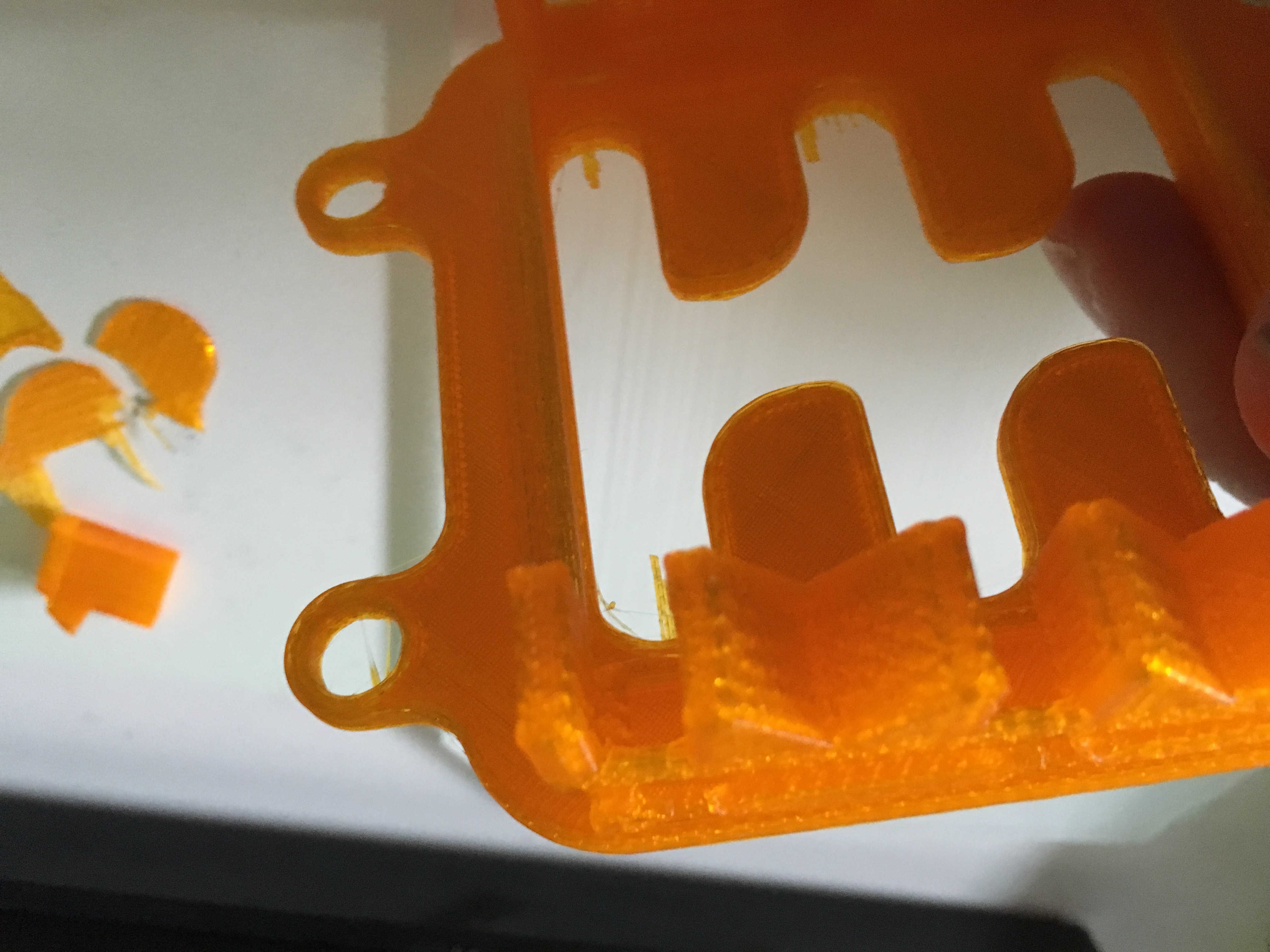

  • Beakzz
  • Laatst online: 01:53
Onderstaande print is niet schoongemaakt en je ziet nog delevn van de raft, maar dat is niet het probleem. De grote layer shift? wel.

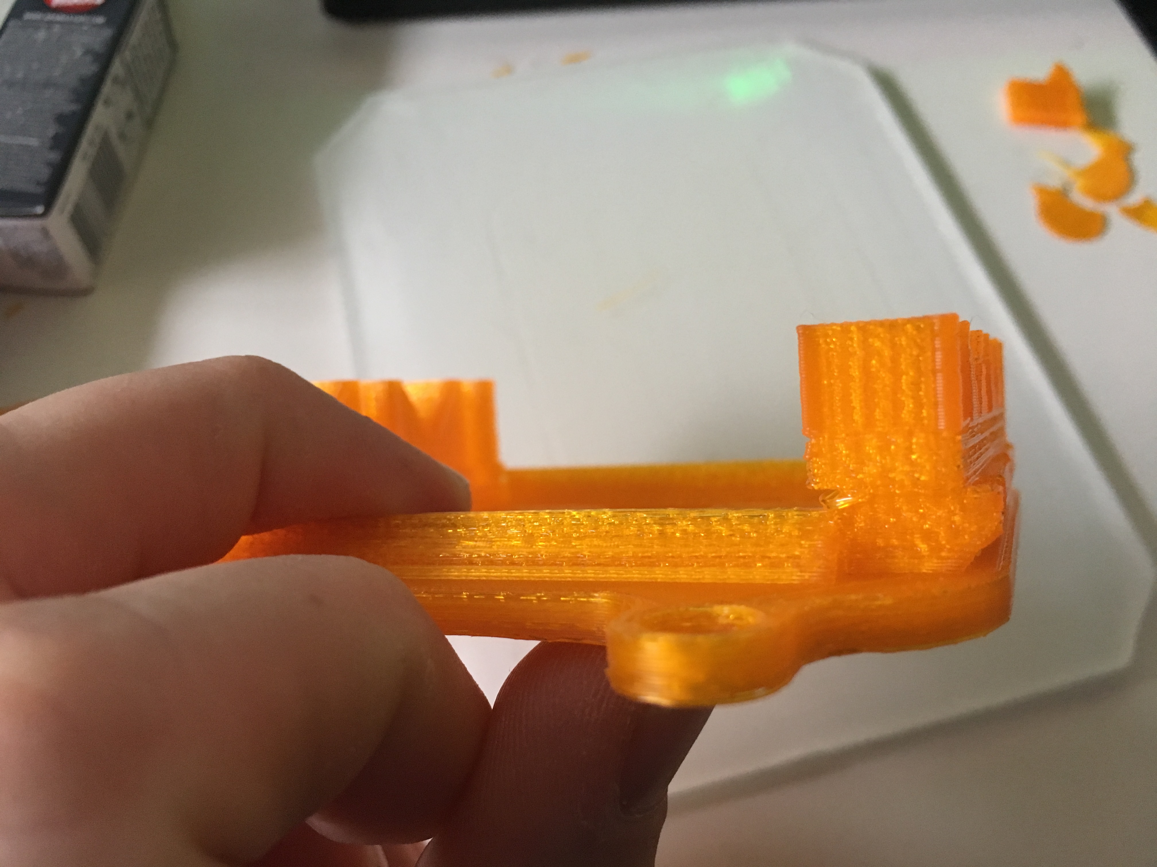

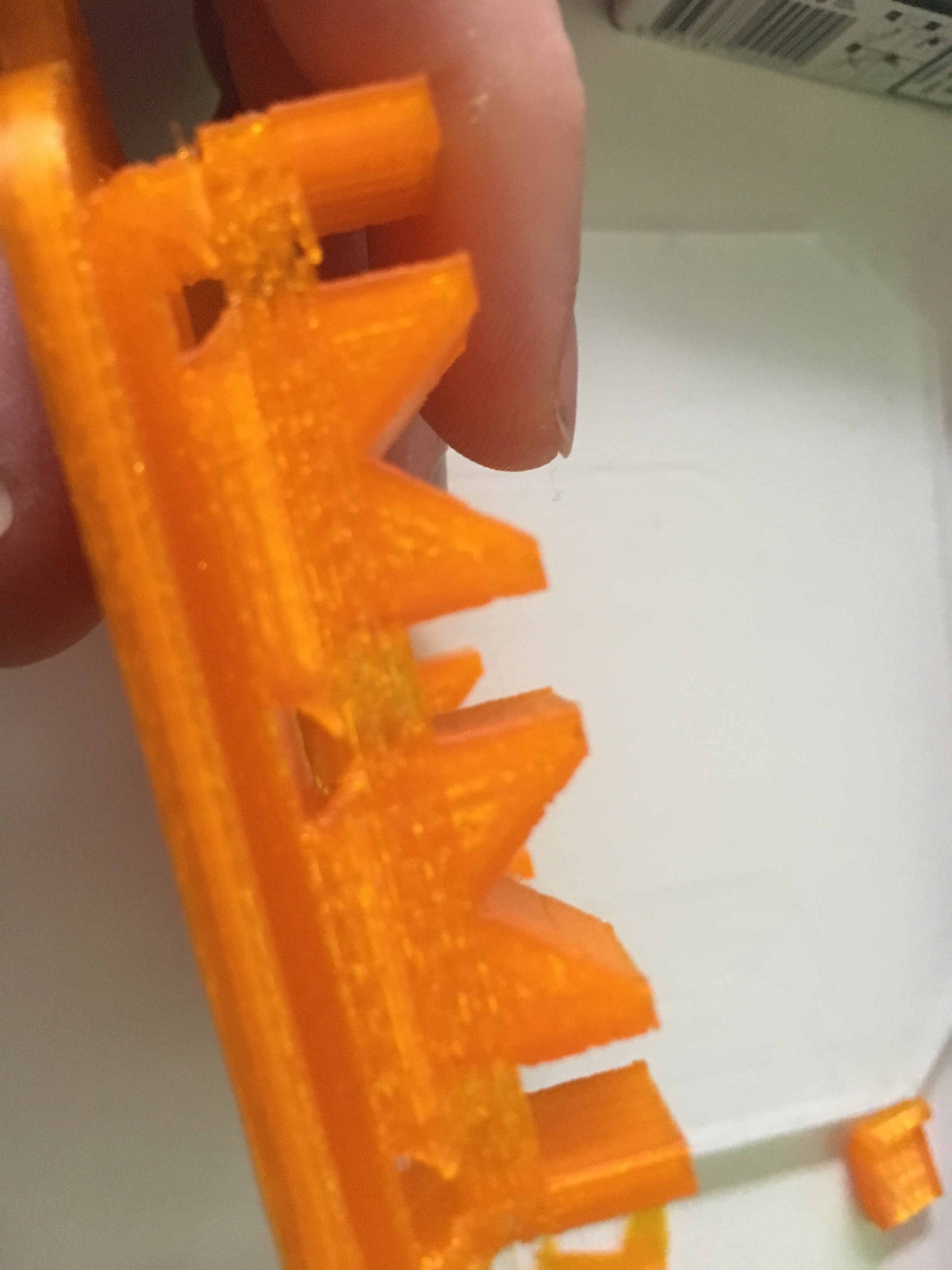

Iemand die dit beeld kan verklaren? De opstaande gedeeltes zijn gewoon recht getekend door mij in Sketchup en de print zit muurvast op het glas dus er is geen sprake van verschuiving.
Het is aan beide zijden van de print op exact dezelfde hoogte en dezelfde kant op. we hebben het hier over een afwijking van ongeveer 2 mm en ik snap er niks van. Dit is de 2e print van dit project met exact hetzelfde resultaat,

  • Edd
  • Laatst online: 21-08 21:40
Edd
@Beakzz Je prints zitten muurvast op het glas, maar zit het glas ook goed vast op de printer?
Ik heb ook weleens gehad dat deze verschoof door een tik van de nozzle en dat terwijl ik het glas vast had gezet met 2 klemmetjes. Door 4 klemmen te zetten kon ik het wel oplossen.

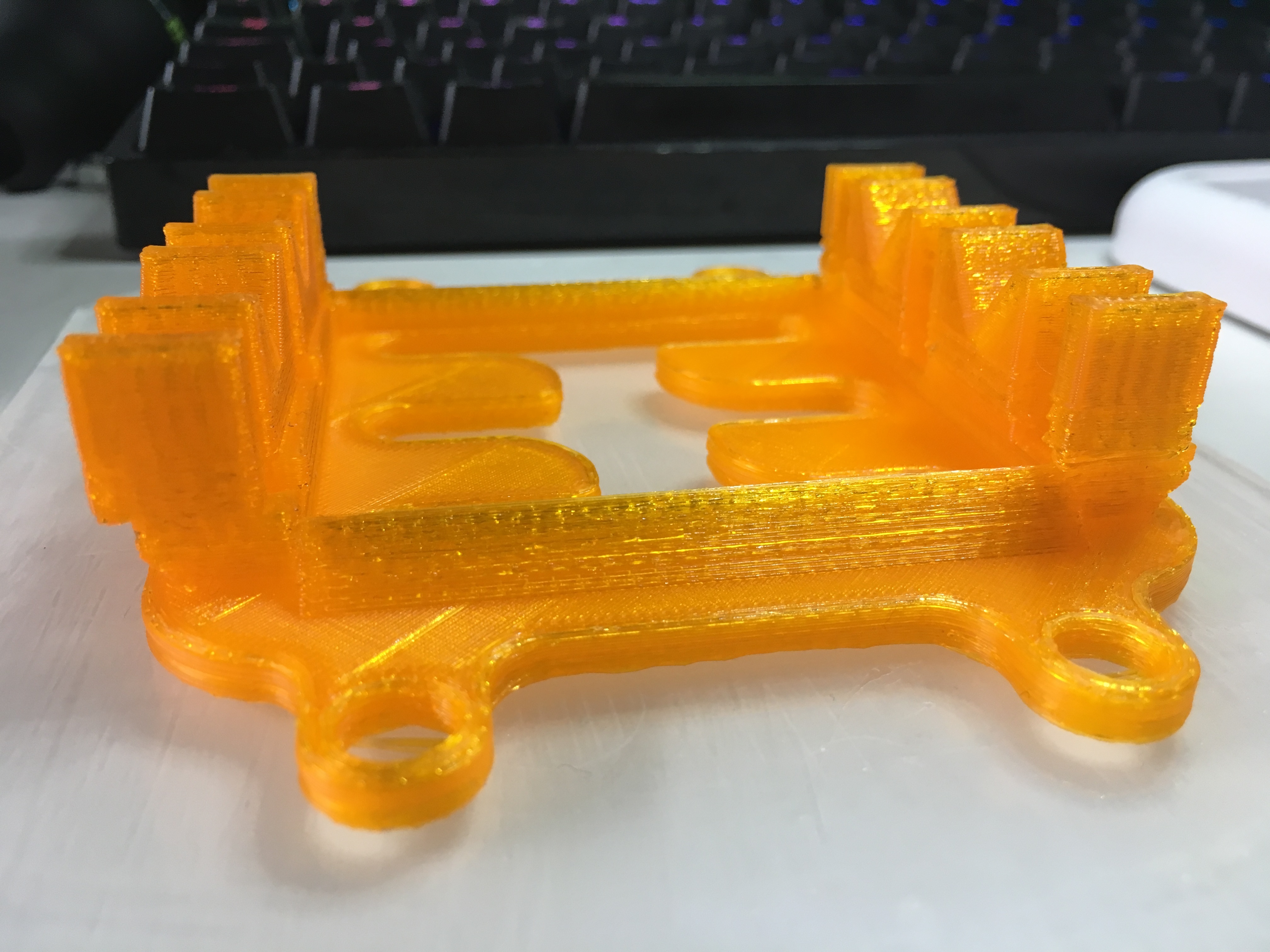

  • Beakzz
Edd schreef op zondag 1 april 2018 @ 15:00:
Hmm ik heb wel toevallig 3 knijperklemmen in gebruik in plaats van de normale 4. Bij nader bestuderen van de print zie ik pas dat het net boven de hlave cirkel achtige openingen gebeurt, Misschien dat die net niet goed gaan zonder support en er om die reden wat geraakt wordt met de nozzle.

  • Domba
  • Laatst online: 14:09
@Beakzz Als beide prints het op de zelfde plaats hebben, kan het ook stappenverlies zijn door net te hoge versnelling of verplaatsings snelheid bijv een Z-hop bij de overgang van printsnelheid naar verplaatsing beweging

  • Edd
Edd
Beakzz schreef op zondag 1 april 2018 @ 15:09:
Wat mij vooral opviel is de verschuiving op de 2e foto. Aan de voorkant is die meer dan aan de achterkant, maar de rest van de print is daarna recht. Dan vermoed ik dat je ondergrond (in dit geval het glas) is verschoven.
  • jbhc
  • Laatst online: 20-08 18:57
Edd schreef op zondag 1 april 2018 @ 15:46:
Wel bijzonder dat dit bij 2 printen op dezelfde plek gebeurd. Het kan ook een foutje van de slicer zijn of nog erger >:)
  • SkiFan
  • Laatst online: 13:46
In de FB Ender2 groep had iemand iets soortgelijks, dat bleek een corrupte SD kaart te zijn.

  • thijsco19
  • Laatst online: 13:55
thijsco19
KTM 990 SMT
2de print maar het exact zelfde model, slicer, sd-kaart maar wel andere gcode? (2de keer gesliced)
Of dezelfde gcode gebruikt?
Probeer inderdaad een andere SD kaart. Slice het model met net een iets andere setting (andere infill bijv).

Heb vandaag een het teflon buisje binnen gekregen, op maat gesneden en geplaatst. De printer werkt nu eindelijk!
Heb mijn eerste 3d print kunnen maken, een standaard schaakstukje dat op de sd kaart in de printer stond.
Kwaliteit valt me helemaal niet tegen voor mijn eerste print zo uit de stock printer.
Nu maar eens wat broodnodige verbeteringen uitprinten en de 2 mosfets plaatsen voor het hotbed en extruder.

Ik denk dat het niet gaat om het plakken op de buildplate, maar het plakken van de lagen aan elkaar. Ik heb zo'n 20 rollen filament open ligggen, en al een hoop meer rollen opgemaakt. Het is een ding van Esun filament dat de onderlinge layeradhesion veel minder is. Je drukt vrij makkelijk de lagen los van elkaar. Met een hogere temperatuur printen of langzamer printen maakt dit iets beter. Maar het is echt materiaalafhankelijk.

Ik heb de laatste tijd een hoop elende met het esun filament ook slechte layer adhesion etc. Voorheen niet eerder last van gehad met esun. Het hobbyking 'eigen merk' doet het best prima bij mij.
Het gaat inderdaad om ESUN, maar er zat ook een rolletje hobbyking tussen. Ik vermoed dat het uit dezelfde fabriek komt.
vincent_1971 schreef op maandag 9 april 2018 @ 14:51:
Gebruik pla filament van 123-3d. Geen prit stift of zo op mijn ender-2. Hecht erg goed. Maak het bed schoon met wat alcohol ketonatus ( etos ). Print op 230 graden, heated bed is 80 graden eerste laag, vervolg lagen op 60 graden. Eerste laag snelheid is 15 mm/s.
Mijn bed adhesion is super. Mijn proces is eerst schoon maken met warm water en de afwasborstel. Daarna spiritus met een beetje keukenrol, en daarna action haarlak (paarse bus) er overheen.
Bed op 60 graden, en wat denk ik ook een flinke effect heeft, niet gelijk de ventilator er op. Ik bouw deze afhankelijk van de print in 2 tot 4mm op.
Voor sommige prints is een brim nog wel wenselijk, maar meestal niet nodig, en hoeken buigen zelden nog omhoog.

Misschien zijn het de instellingen, maar ik heb heb inmiddels wel de eerste 100 uur ruim achter mij gelaten, en layer adhesion is nooit echt goed geweest. De meeste prints zien er inmiddels wel gewoon goed uit verder maar breken soms heel snel op de layer. Ik weet niet meer waar ik het nog kan zoeken in de instellingen. Heb zelfs het filament als eens een uurtje in de oven gelegd op 60 graden.
Maar hoe verder te gaan? Andere PLA gebruiken, of toch eens met PETG aan de slag?

Ik maak mijn glasplaat schoon met een plamuurmes en dat is het. Als ik jou was zou ik eens een rol huismerk pla van 123 proberen. bij mij werkt die perfect.
Bij mij ook..plamuur mes en daarna wat ketonatus 70% alcohol..gebruik tot nu toe alleen pla..maar binnenkort eens proberen hoe het gaat met petg van ook 123. Zijn vrij goedkoop en moet zeggen qua service en ook bezorging correct.
