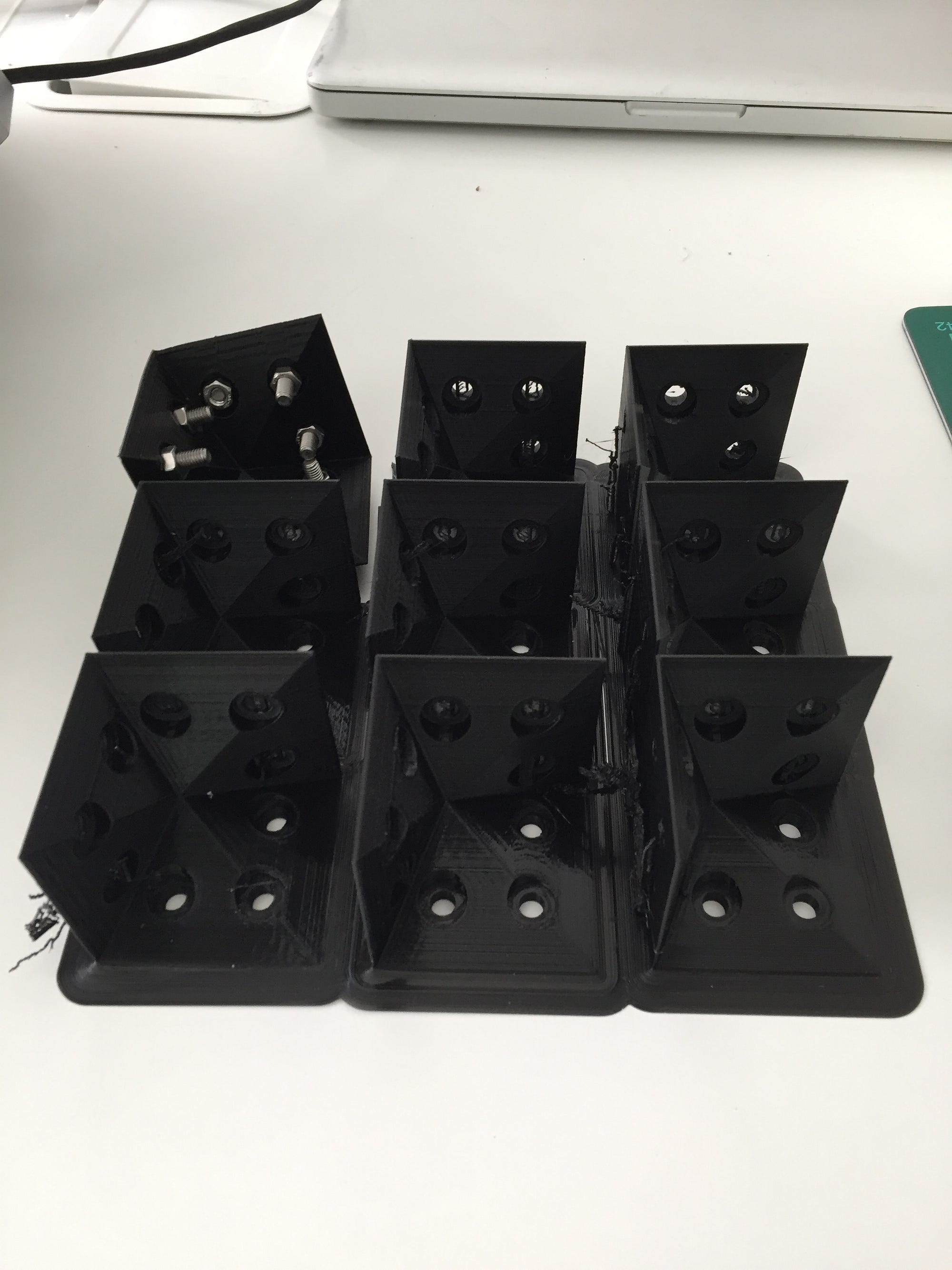

Ik heb een haat-liefde relatie met REAL PETG, de ene keer denk ik ah zie je wel het kan dus toch.
De andere keer is het weer ruk.
Is ook een beetje begonnen toen ik dacht het 'ingeregeld' te hebben, ik bijna klaar was met de AM8 onderdelen ik erachter kwam dat de layer-adhesion ruk was waardoor alles over kon :|
Ik kwam erachter toen ik een remix stepper steun moest printen vanwege het gebruik van een demper.
Zat een beetje met het verkeerde onderdeel te pielen, tot ik het verbazend makkelijk brak :+
Ik heb met REAL ook wel wat last van layer adhesion problemen en relatief veel stringing. De eerste laag gaat meestal wel ok, mits ik deze niet te dik print. (i.c.m. 3DLac) Ik dacht altijd dat dat puur aan de kwaliteiten van PETG an sich lag, maar kennelijk zijn er ook PETG soorten die hier beter mee omgaan?

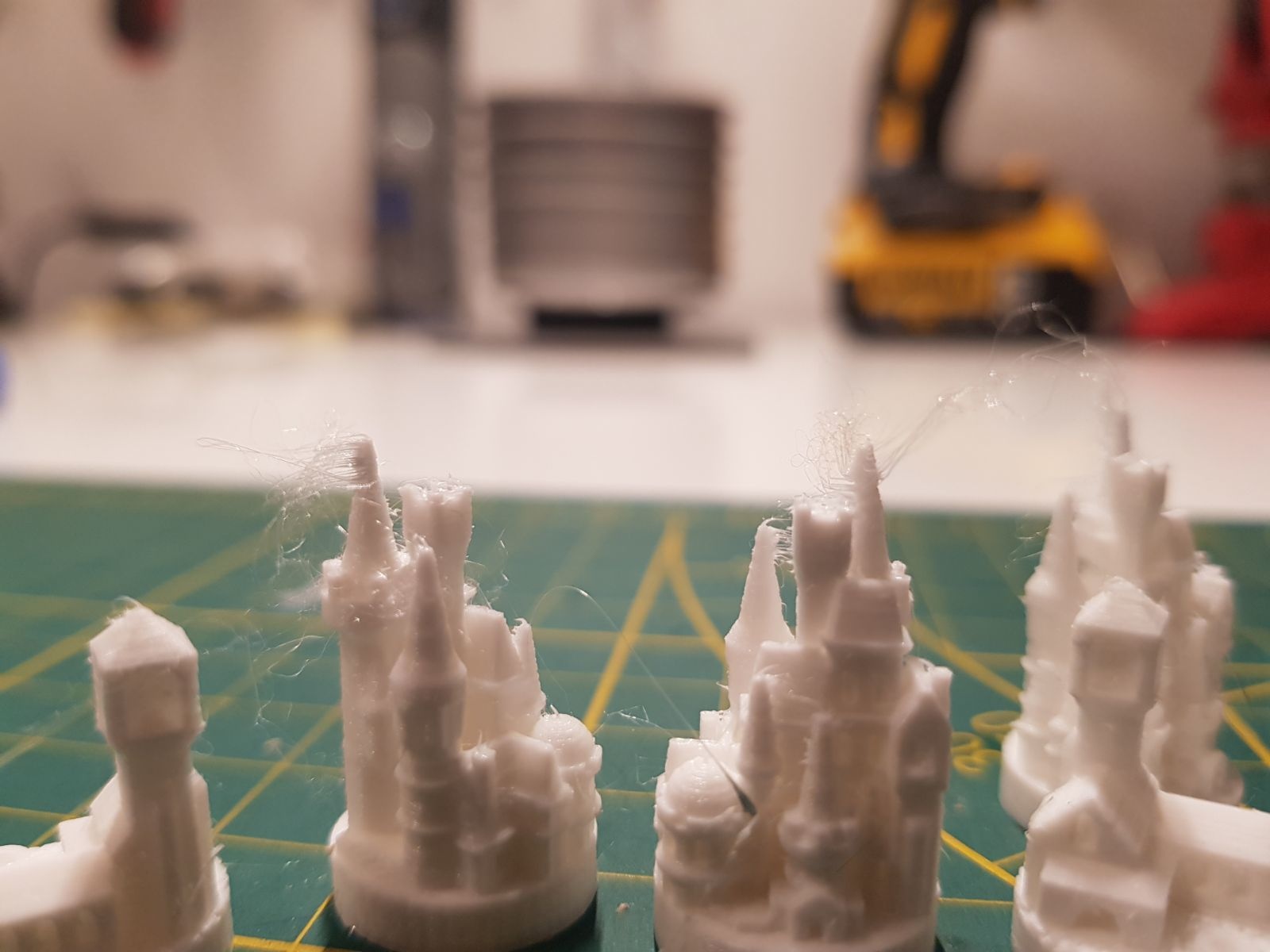

Brupje
3D nerd
Met stringing zit je te koud. Slechte Layer adhesion duidt daar ook op. Bij 245 moet stringing eigenlijk niet voorkomen met petg.
Zie ook 123-3D voor 3D-printer stuff
  • Room42
Brupje schreef op woensdag 21 maart 2018 @ 00:07:
Mijn ervaring is juist dat stringing vermindert als je de temperatuur verlaagt. Beweer jij hiermee dat boven een bepaalde temperatuur stringing ook weer minder wordt?
  • Brupje
  • Laatst online: 07-08 14:31
Brupje
3D nerd
Room42 schreef op woensdag 21 maart 2018 @ 00:11:
Voor petg ja. Ben met je eens dat het niet intuitief is. Maar we printen best veel petg en is vrij consistent gedrag voor dit materiaal.
  • Room42
Brupje schreef op woensdag 21 maart 2018 @ 00:18:
Voor petg ja. Ben met je eens dat het niet intuïtief is. Maar we printen best veel petg en is vrij consistent gedrag voor dit materiaal.
Wat een goed nieuws, dan ga ik daar eens mee experimenteren! Ik print nu altijd op (wat mijn printer aangeeft als) 215 graden. En qua koeling? Kan die beter aan of uit?
Is dat niet ook afhankelijk van het merk? Ik heb meerdere temperatuur settings gebruikt maar bij Real word de stringing met hogere temperaturen enkel maar erger. Terwijl ik al op een redelijk lage temp zit.
Desalnietemin: Ik ga je tip vanavond is proberen.. :)

ChojinZ schreef op woensdag 21 maart 2018 @ 14:27:
Ja. Ieder merk (beter gezegd: fabrikant) heeft zo zijn eigen spul.
Maar toch zit er altijd een rode draad doorheen.
Maar om uit te zoeken welke temperatuur het beste is kan je natuurlijk een temperature tower printen.
Daar over gesproken laatste paar prints heb ik wat zitten spelen met de temperatuur voor het printen van pla.
Begon zo rond de 180 dacht ik en nu zit ik op de 210.
Had alleen beetje last van adhesion problemen maar, ook dankzij het glas op mijn bed, nu niet meer. Verder geen grote veranderingen gezien betreft die temperatuur wijziging.
Eigenlijk moet ik ook eens zo'n temperatuur toren printen.

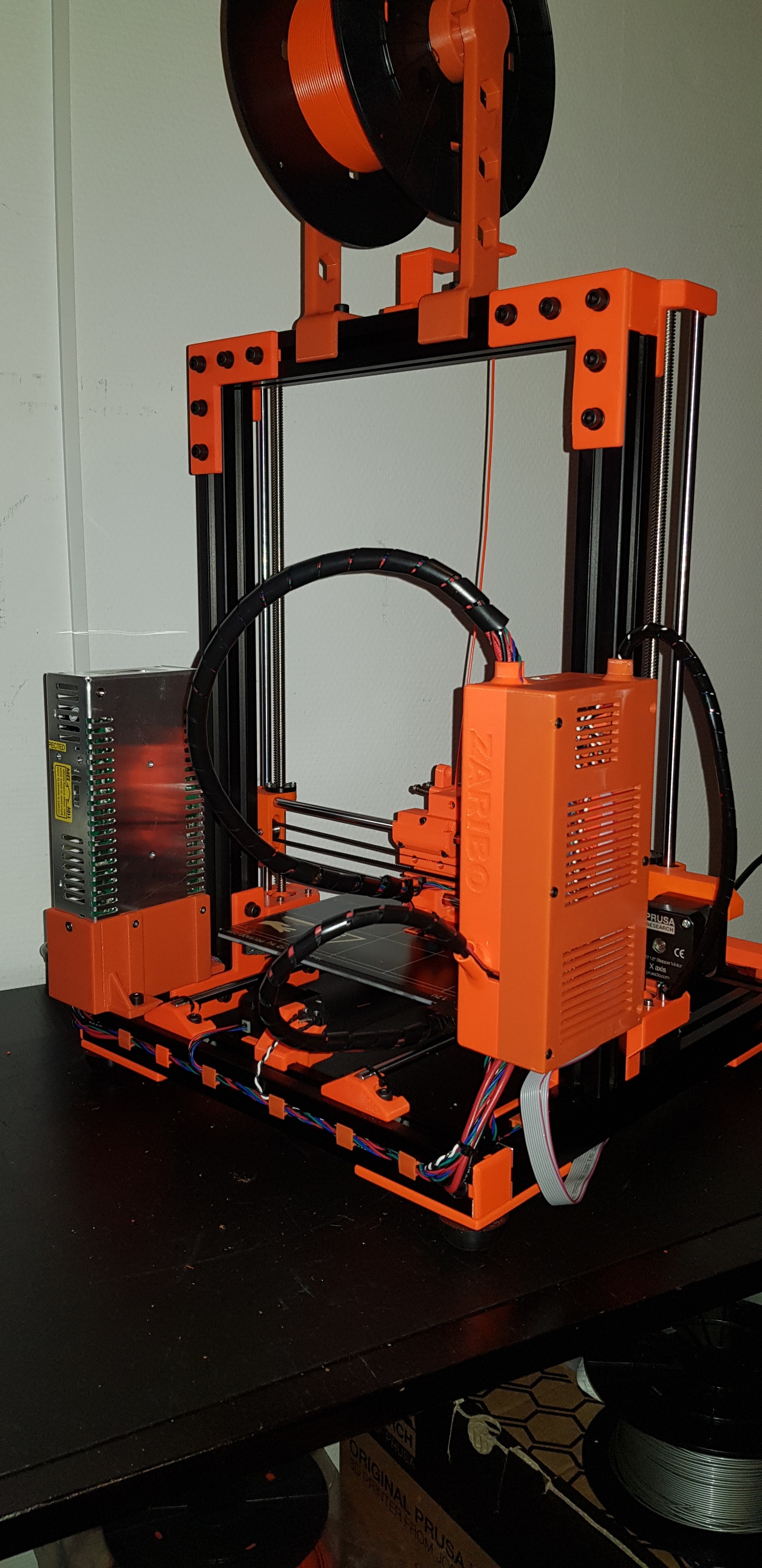

Zo, build is zo goed als finished moet nog wat onderdelen opnieuw printen. Laatste rol orange petg was niet dezelfde kleur.......
Afbeeldingslocatie: https://tweakers.net/ext/f/d3wk9QxcIMqYAA6epgnbCvhf/full.jpg
Afbeeldingslocatie: https://tweakers.net/ext/f/7OdYXHDYGL1Q07PdSqti0Dx0/full.jpg
| Victory is reserved for those who are willing to pay it's price | To become your own champion, believe and achieve |

BarryKohne schreef op dinsdag 27 maart 2018 @ 22:11:
Lol @ molen
Kun je de stl files van die X as componenten delen? Geloof dat het de motor mount en de idler heten? De stukken waar de lead screw in zit iig.

Zeker, hier vind je de x as parts met belt tensioner:
https://github.com/Zaribo/Zaribo-MK2/tree/master/STL/X-axis
Hier vind je de orginele prusa parts:
https://www.prusa3d.com/prusa-i3-printable-parts/
Mocht je z couplers gebruiken:
https://www.thingiverse.com/thing:2768816
https://www.thingiverse.com/thing:2790170
Dit zijn zelfde motors die prusa zelf gebruikt:
http://zaribo.org/18-stepper-motors

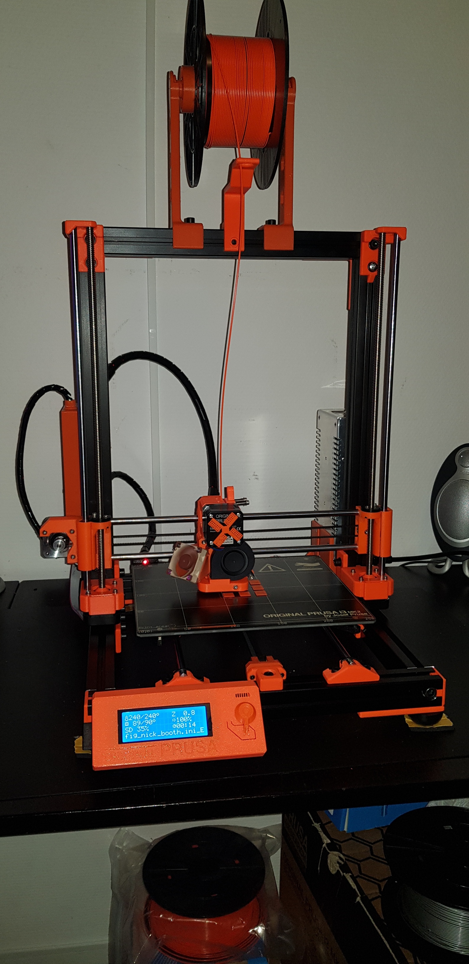

Ik heb sinds kort mijn mooie prusa i3 MK3 maar er zijn 2 dingen wat ik graag opgelost wil hebben of vragen over heb:
Vraag 1: mijn nozzle lekt filament als hij opwarmt bij PLA (210) graden merk filament (123 - jupiter / colorfab / prusa eigen merk) Het probleem is dat het helebed vol ligt met kleine stukjes PLA.
Vraag 2.
Kleine prints met veel detail zoals de huisjes van kolonisten van catan zijn beetje harig. Kan dat ook verholpen worden?
Foto's:
torentjes
torentjes 2
extruder setting
speed
  • DamianSixSixSix
  • Registratie: Oktober 2017
  • Laatst online: 21-04-2023
de eerste is waarschijnlijk dat je nozzle niet goed aangedraaid is, de boel opwarmen, tot 250 of zo, dan met baco je hot end vastpakken, en de nozzle met tang of kleine baco een extra draaitje geven, let op, niet te hard!
voor strings je retraction settings in je slicer aanpassen :)

DamianSixSixSix schreef op vrijdag 30 maart 2018 @ 22:28:
gaan we zeker proberen,
maar de retraction settings hoe zal je die doen? hoger lijkt mij maar hoeveel? 8)

KevinSetz schreef op vrijdag 30 maart 2018 @ 22:21:
Is normaal. Dat heet oozing en daarom moet je er bij het starten van de print ook even bij zijn, zodat je de restjes weg kunt vegen voordat ie begint :)
Vraag 2.
Check de vele tips in het topic en deze guide van Simplify3D :)
https://www.simplify3d.co...-quality-troubleshooting/
KevinSetz schreef op vrijdag 30 maart 2018 @ 22:36:
Retraction is niet het enige dat je kunt testen. Er zijn nog veel meer parameters die impact hebben op stringing. Bijvoorbeeld kun je die Lift Z (z-hop) eens uitschakelen. Of de cooling hoger zetten.
Ik ken de defaults van de Prusa MK3 nog niet maar .8mm is inderdaad misschien wat weinig. Ik zou in stapjes van .5mm omhoog proberen. Een goeie test voor stringing is de "fine_positive_features" test van Make: Magazine, te vinden op Thingiverse.

[quote]Room42 schreef op vrijdag 30 maart 2018 @ 22:38:
normaal als +- 5 a 8 cm draad uit me nozzle komt?
  • Room42
KevinSetz schreef op vrijdag 30 maart 2018 @ 22:49:
Nee, bij een direct drive lijkt me dat wat veel. Met mijn bowden setup wil dat wel gebeuren op den duur, maar in het geval van de MK3 is de afstand tot de extruder motor erg kort. Draait de extruder op dat moment misschien of staat er veel druk op het filament?
[ Voor 10% gewijzigd door Room42 op 30-03-2018 22:53 ]

Room42 schreef op vrijdag 30 maart 2018 @ 22:52:
nee de motor staat gewoon stil omdat die opwarmt en gaat bed levelen, het filament hangt boven de printer ik denk niet dat het veel druk oplevert :$
