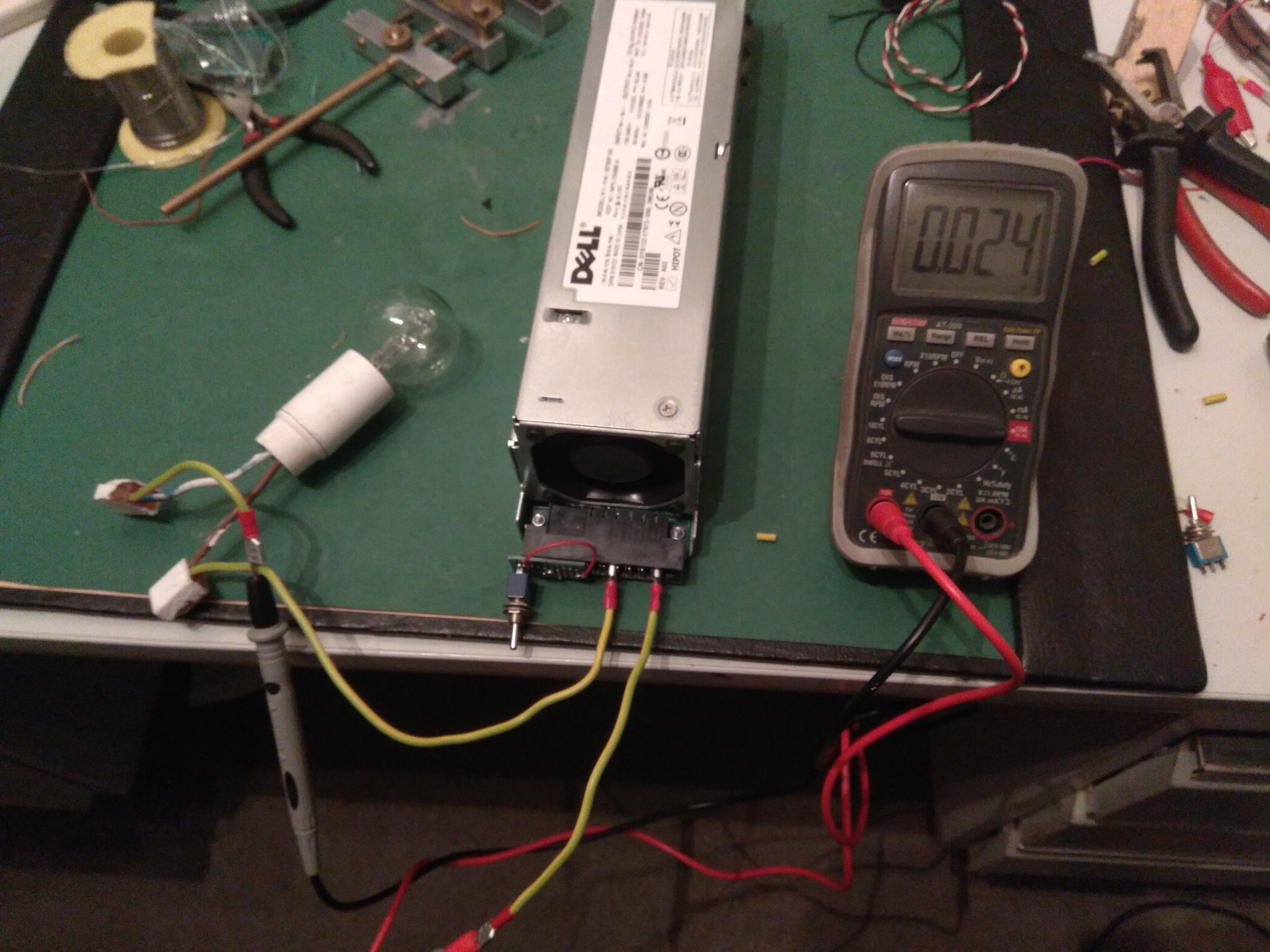

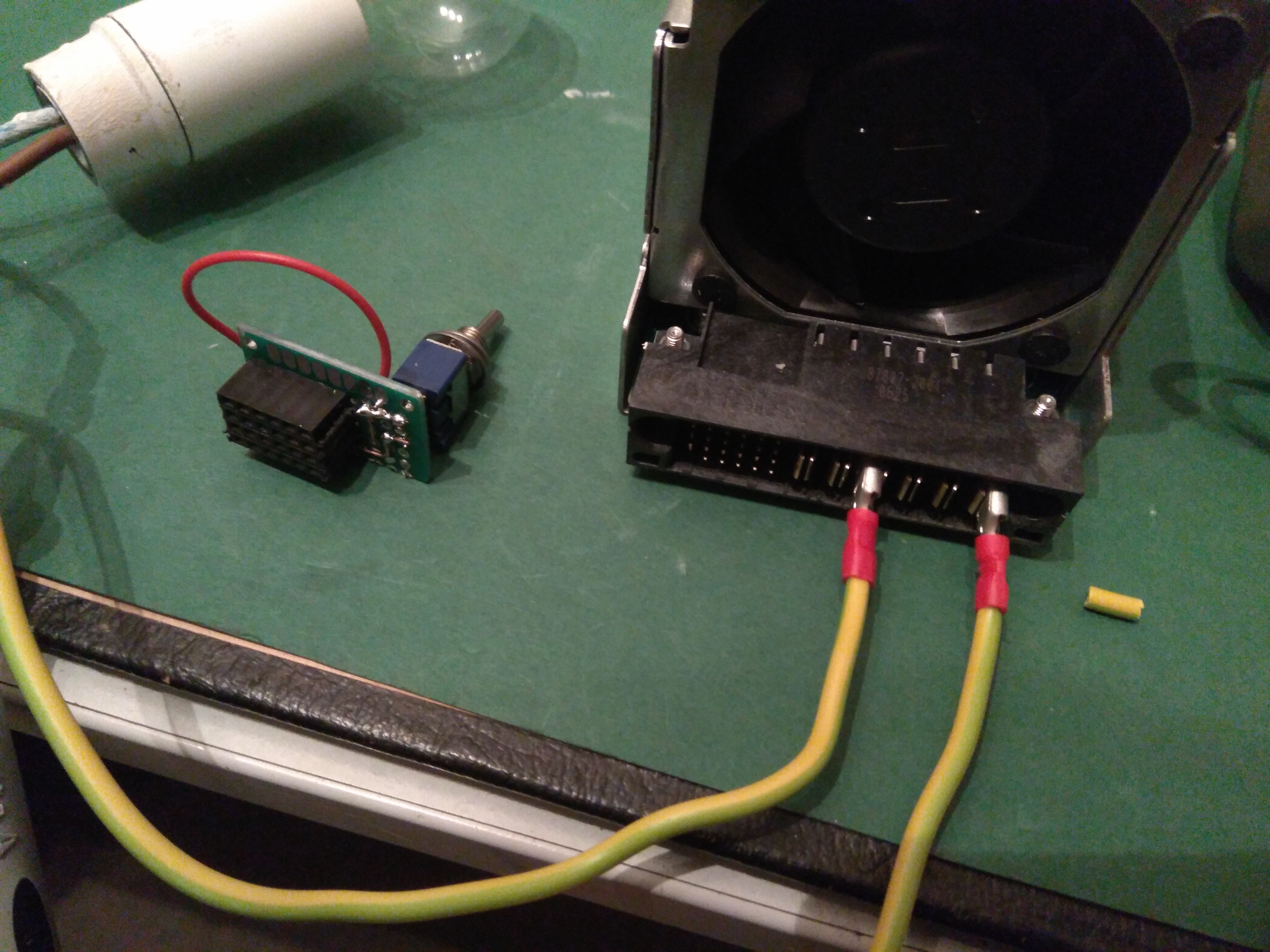

Over de PSU :
Het ging het me specifiek om server psu's. Ik weet niet of daar andere standaarden voor zijn. Ik kwam op een RC forum tegen dat ze er lipo laders mee maken, maar daar wordt geen dummy load genoemd.
Die PSU's hebben dan weer niet helemaal standaard pinouts zoals atx, maar die van mij heb ik ondertussen met een simpel connectortje aan de praat gekregen. (ps_on én ps_kill naar gnd/logic return, en meteen optie voor stillere fan aangezet)
Afbeeldingslocatie: https://tweakers.net/ext/f/CTYjfNDAk1bpTmLcwkCwHFRn/thumb.jpg Afbeeldingslocatie: https://tweakers.net/ext/f/uMt3LnsEBFSirTQFG7MXRZLh/thumb.jpg
Ik dacht een lamp als load te gebruiken, maar ik heb geen normale ouderwetse gloeilampen in huis. En halogeen doet niet zo veel.
Misschien heb ik ergens in mn berging nog oude autolampen liggen, als ik die nog niet heb weggegooid (wegens gebrek aan auto)

Over de PSU :
[afbeelding] [afbeelding]
Kijk anders ook eens naar de voron 1, dat is ook een prima beestje met corexy mechanisme.
Wat ik geleerd heb na het bouwen van printers is dat doorhangen altijd een probleem vormt. Maakt niet uit aan welke as, je prints zien er altijd slechter uit. Als je zou moeten kiezen tussen een doorgehangde x of y ligt het aan je printer. Een corexy heeft voor de x en y as dezelfde 'setup'. Een prusa-soort heeft meer gewicht op de y-as, dus is een doorhangende x-as minder slecht. Heb je toevallig een foto van je frame?
Ah, een server psu. Ik heb er zelf ook eentje gebruikt, een hp dps800 van 1000w. Deze had al een weerstand er aan gesoldeerd, dus er kwam al 12v uit zonder load eraan. Als je zelf aan de gang moet is dit handig:https://www.rcgroups.com/forums/showpost.php?p=11640787&postcount=7.
Wil je het helemaal makkelijk kan dit ook nog maar dat is wel duurder: http://www.gigampz.com/st...on_Slot%2C_etc...%29.html.
