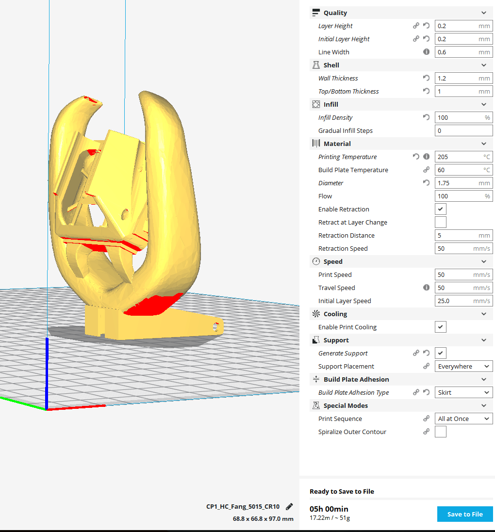

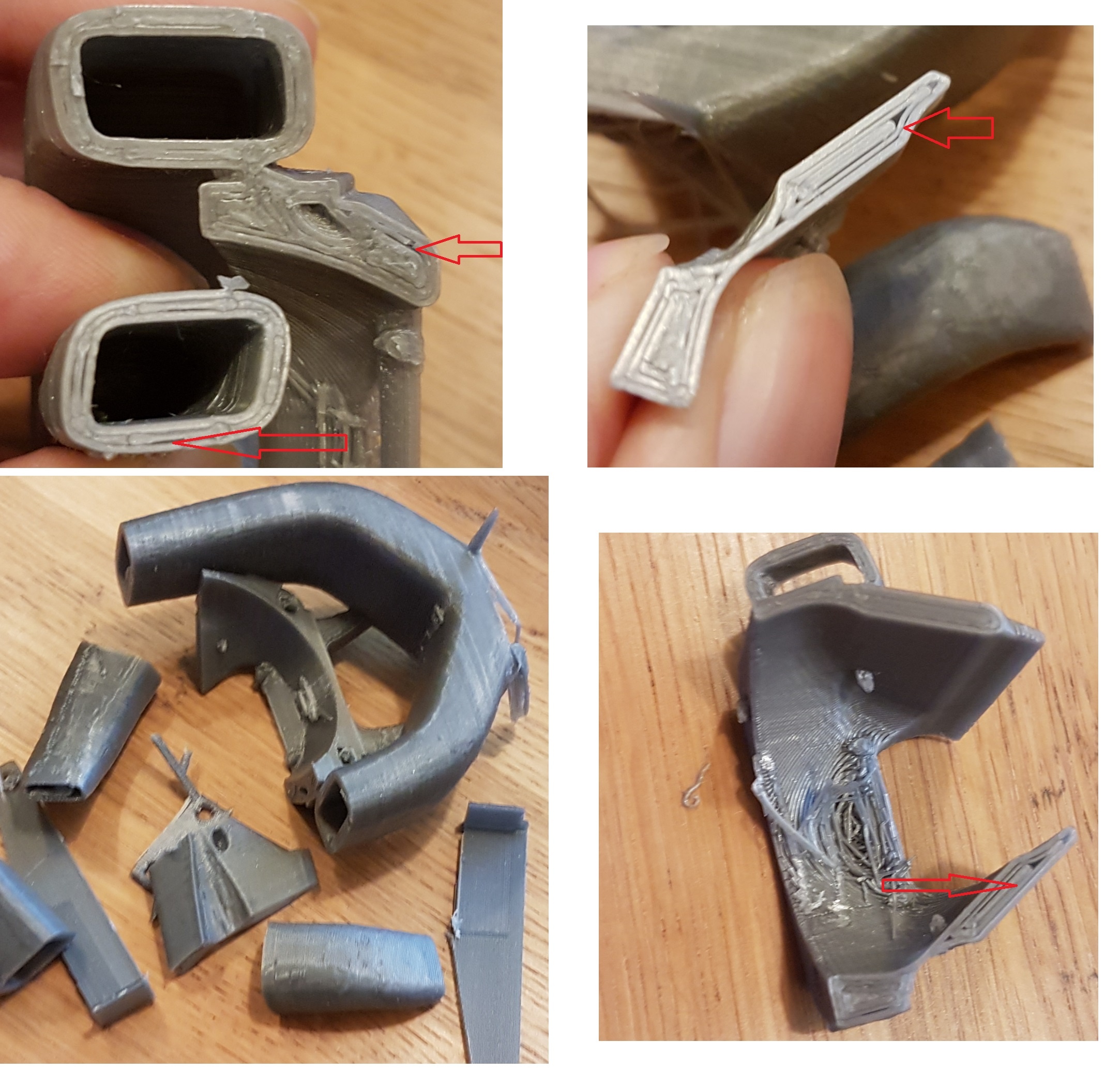

Hoi allemaal,
Inmiddels ben ik al een tijdje aan het printen met mijn CR10. Uit de doos werkte de 1e testprint direct fantastisch. Later een paar kleine printjes gemaakt die ook wel goed gingen. Nu ben ik echter al een paar keer tegen mislukte prints aangelopen waarbij de prints erg zwak waren
Het lijkt er op dat de lagen wel goed gestapeld zijn, en alles ziet er van de buitenkant goed uit. De lijnen zelf lijkt echter wat afstand tussen te zitten waardoor het niet een massief geheel wordt.
Vandaag de extruder gekalibreerd, en het lijkt er op dat hij zo'n 5% under extrusion had. Dat is nu bijgewerkt, maar dit verklaart niet mijn problemen.
Onderstaande foto's lichten het probleem toe. Een tijdje terug had ik zelf een print waar ik de buitenste laag er op de meeste plekken zelfs van af kon trekken. Iemand enig idee wat ik kan doen?
Hoe breed is je nozzle, want als deze .4mm is, dan is een line width van .6 wel erg breed. Die moet je volgens hier naar max 120% van je nozzle zetten.
Je geeft ook niet aan wat voor materiaal je print, maar volgens mij is voor alle materialen 205 best wel koud. Warmer geeft een betere hechting tussen de layers.

Thx! In die post wordt door anderen echter ook vaak 150% aangehaald met een prima uitleg. Volgens mij heb ik mijn setting van 0.6 ook gebaseerd op exact die post. Maar ik zal het eens met 0.5 gaan proberen. Misschien helpt dat.

Na slicen moet je even goed kijken in de verschillende layers of alles netjes sluit. Zo niet, breedte aanpassen. Met Simplify3D kan dat goed, hoe dat met andere slicers is weet ik niet...SuperKris schreef op zaterdag 6 januari 2018 @ 11:36:

@SuperKris
Volgens mij is het de bedoeling dat je line width dezelfde maat is als je nozzle.
ik heb hem standaard in ieder geval altijd op 0,4mm staan.
Dit lijkt me ook. Je kunt niet echt een bredere lijn printen dan de nozzle diameter. Het kan natuurlijk wel maar dan zou je echt moeten over extruden.mr.smith schreef op zondag 7 januari 2018 @ 08:52:
@SuperKris
In die reddit thread wordt er al op gewezen dat een hoop zogenaamd advies van “horen zeggen” is. Er wordt maar weinig serieus getest.
Beste is om zelf gewoon eens te testen. Een paar keer een holle kolom printen met wat wisselende settings zou al helpen. En het printen hoeft niet zo lang te duren.
https://www.reddit.com/r/...width_always_nozzle_size/
https://engineerdog.com/2...ults-and-recommendations/
Exactly the nozzle width results in the strongest prints, wider or narrower weaken the model despite folk wisdom saying otherwise (I've found most reprap folklore is ... based on stuff someone heard from someone that heard from that someone heard from...). His testing method seems sane -- standardized testing method, three trials for each sample.

Voor mijn Cr-10 wou ik de volgenden cam mount printen. https://www.thingiverse.com/thing:2585996
Idee van in het midden is voor mij dat hij de tafel niet scheef trekt.
Maar de print kwam er niet uit zoals ik hoopte. Bij het verwijderen van de mount van de build plate brak meteen een pootje wat onder de bedschroef komt af. Het lijkt dat de layer hechting over het hele product slecht is. Een deel heeft volgens mij ook te maken met de orientatie van het model maar ik weet niet 123 hoe dat beter moet. De lagen van het stuk dat aan het bed vast komt staan zo dwars op de hoe de krachten op het model komen dat is volgens mij niet goed. Ook al heb je wel een goede layer hechting.
2e wat ik zag was strings van de linker poot naar de rechter poot.
Ik print met PLA en op 195 graden. Ik heb dit wat lager gezet (eerst 200) om die stinging minder te maken maar dat helpt niet. In de comments hebben ze het over een wall thickness van 1 mm dat heb ik ook aangepast in cura verder hem ik niets veranderd en gebruik ik het profiel wat uit de FB groep komt.
Xiaomi 13T Pro
@Btje Als de hechting niet zo goed is moet je de temperatuur omhoog gooien. Misschien de retraction iets omhoog gooien om de stringing te voorkomen?

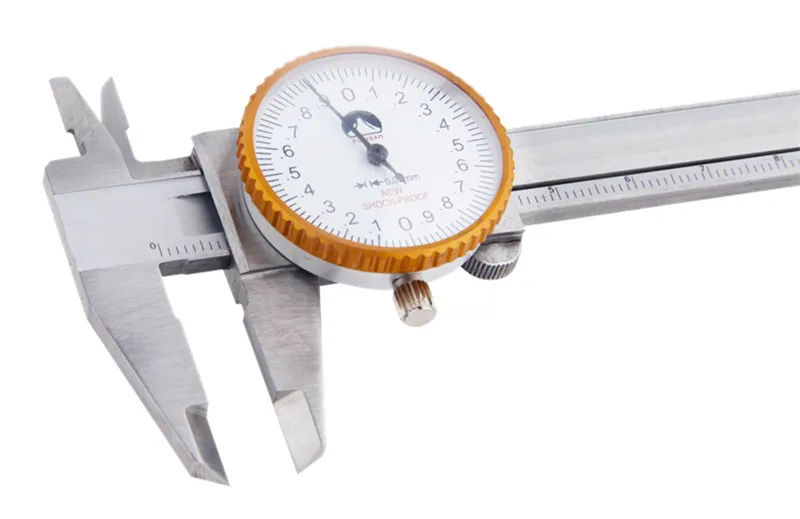

Iemand nog een tip voor een goede digitale schuifmaat? Had zo'n €20 ding van de Hornbach en die heb ik net zwaar gefrustreerd in de kliko gesmeten. Dat ding bleef totaal onrealistische maten aan geven. Het hoeft geen ding van €100 te zijn, maar wel betrouwbaar.
Ik heb mijn cheapo digitale ook in de vuilnisbak gesmeten en deze gekocht:Beakzz schreef op maandag 15 januari 2018 @ 12:34:
Beste koop van afgelopen jaar
Iets makkelijker dan een nonius schuifmaat.. Heb de digitale geen seconde gemist

Lol ik dacht eerst dat je een grap maakte toen ik die foto zag. Waar moet ik naar zoeken om deze te vinden?Rmg schreef op maandag 15 januari 2018 @ 13:06:
Dial Gauge Calipers / KlokschuifmaatBeakzz schreef op maandag 15 januari 2018 @ 14:13:
https://nl.aliexpress.com...7-a15b-a2fff6aede3e&tpp=1

Hoe onnauwkeurig hebben we het dan over? Ik heb wel wat variatie, maar de tienden en honderdsten van milimeters kloppen nog wel bij mij. Dat is voor printen wel goed genoeg wat mij betreft.Beakzz schreef op maandag 15 januari 2018 @ 12:34:

Halve centimeters. Netjes op 0 zetten een centimeter schuiven en weer terug en gewoon een halve centimeter afwijken. Het zal wel een maandagmorgen product zijn geweest en dat was ook het moment dat ik hem zijn leven heb ontnomenocf81 schreef op maandag 15 januari 2018 @ 15:02:
Wow, dat is wel dramatisch.Beakzz schreef op maandag 15 januari 2018 @ 15:37:
