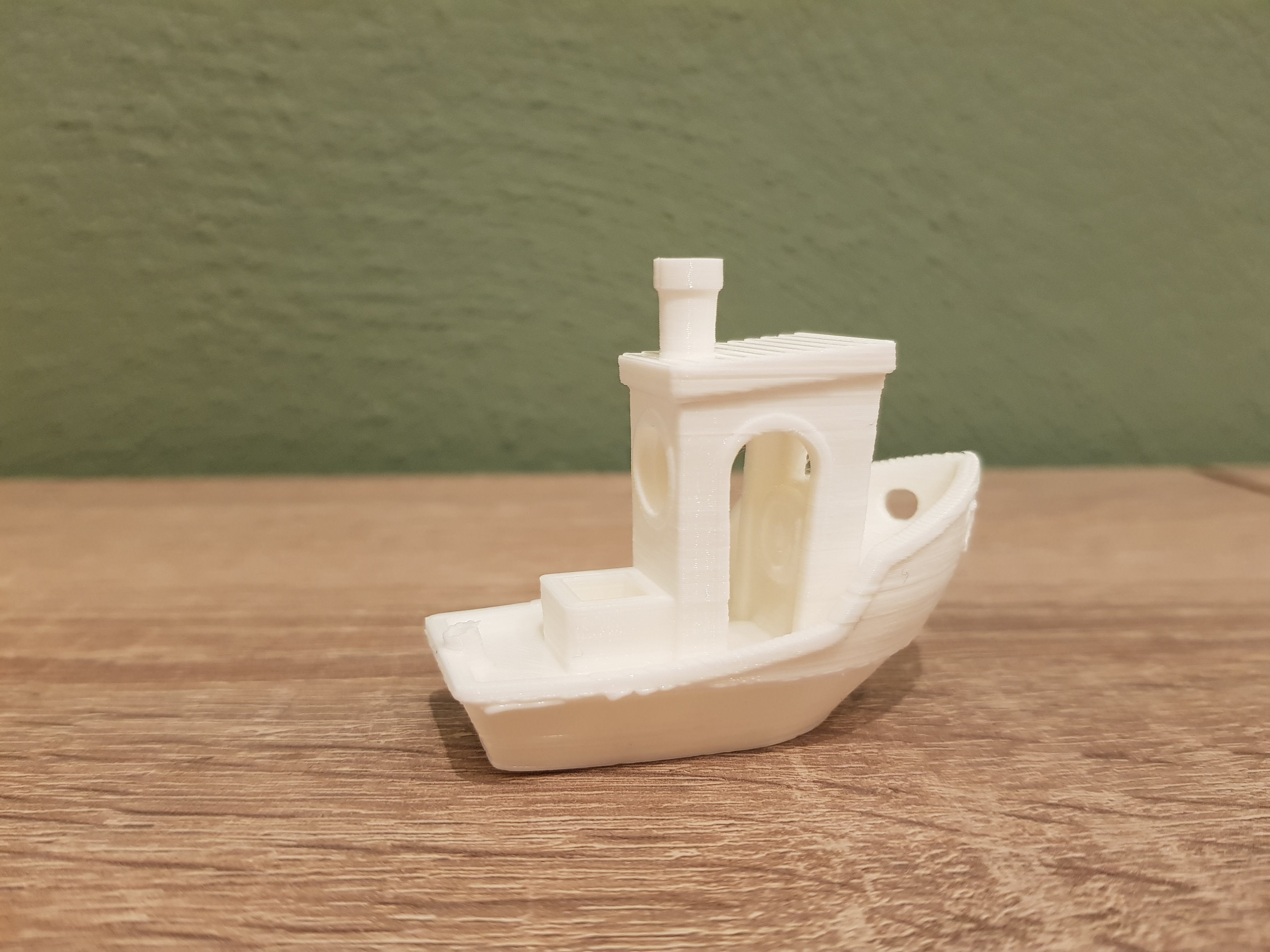

Kremx schreef op zondag 10 december 2017 @ 12:01:
Beide zaken heb ik tegelijk geprobeerd, maar helaas allemaal met hetzelfde resultaat. Het plaatsen van twee objecten op de buildplate zou in theorie hetzelfde effect moeten hebben als het verhogen van de minimal layer time en cool head lift toch?
Ten eerste: Welke fan duct gebruik je?
Ik gebruik deze: https://www.thingiverse.com/thing:1620630
Ten tweede: Zit je nozzle niet verstopt?
Ik heb geen 0.4mm boortje om hem vrij te maken, maar getuigen de rest van mijn prints verwacht ik dat niet.
Ten derde: Is je bed echt level en staan je beide stappenmotoren gelijk
Jep, nogmaals gecheckt en de motoren gelijk gezet, zelfde resultaat.
Ten vierde: Is de afstand tot het bed goed?
Jep, maar volgens mij zou dit meer invloed moeten hebben op de eerste laag, dan de laatste?
Na al dit proberen dacht ik, what the heck, ik zet gewoon de flow op 115% om underextrusion uit te sluiten en kijk wel wat dat doet met de rest van de benchy en wonder boven wonder gaf dit een enigszins acceptabel resultaat:
Nu is een acceptabele "schoorsteen" één ding, maar wat doet dit voor de rest van mijn prints? Toch maar een iets voorzichtigere 110% geprobeerd en een volledige benchy, met het volgende resultaat (0.2mm layer height, 15% infill, 30mm/s) :
[afbeelding] [afbeelding] [afbeelding]
Voor nu voor mij een "acceptabel" resultaat, aangezien ik toch voornamelijk orthogonale dingen print. Na de upgrade naar betere belts, een X/Y-tensioner en andere bearings ga ik dit nogmaals verder onderzoeken. Voor nu bedankt voor alle hulp :)
Vervolg op bovenstaand:
In een poging om echt alles uit te sluiten heb ik eens Slic3r PE gebruikt (ipv Cura 3.0.4) en wat schetst mijn verbazing:
Afbeeldingslocatie: https://tweakers.net/ext/f/V0Is7AMCP1LEsidjaVbGZU0D/thumb.jpg
Ook geen 100 punten, maar de chimney is nu wel netjes bij 205graden en 30mm/s. De onderbreking halverwege de romp moet ik nog onderzoeken, maar we zijn weer een stapje verder :D .

Ja, de stringing blijft het grootste probleem. Ik print nu op 215 graden (tenminste, dat stel ik in. In de hotend meet ik 220 graden maar ik weet niet of dat ook echt bij de nozzle terecht komt.)
Maar dit heeft wel als nadeel dat het niet zo sterk is als een warmere print. Maar boven de 215 graden wordt de stringing teveel.
@_ferry_ Dat is inderdaad het niveau dat ik nu heb op 215 graden. Op zich prima te doen.
[ Voor 12% gewijzigd door Room42 op 24-12-2017 15:58 ]
  • _ferry_
_ferry_
Moderator Tweaking
Nipple Tweaker
Qua stringing, soms heb ik met PLA van die hele dunne haartjes; even met een aansteker er langs en alles is foetsie.
