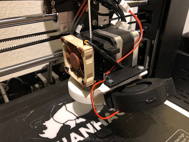

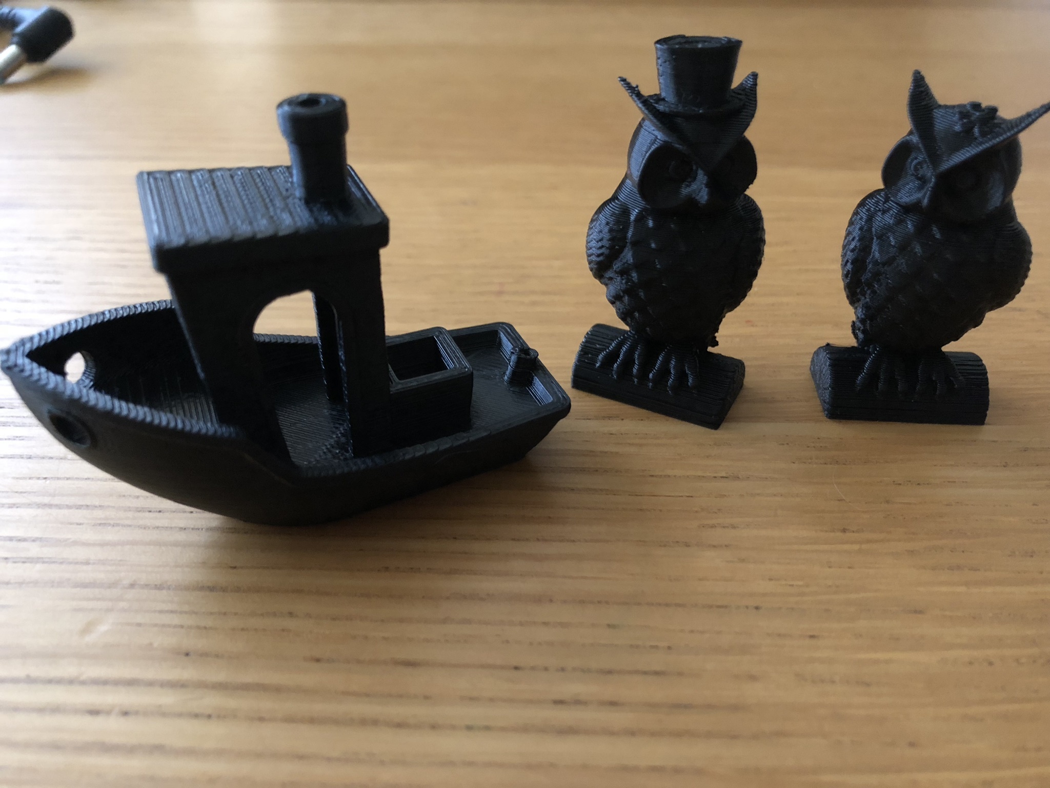

Ik heb dit weekend mijn Anycubic i3 Mega Ultrabase in elkaar gezet, 8x schroefje 8) . Ik moet zeggen dat de kwaliteit van de prints super is. Het Ultrabase platform is zeer goed, echt een aanrader. Zolang het heatbed warm is zit de print zo vast als een huis, wanneer het bed afkoelt springt de print los.
De prints van de foto zijn zonder enige aanpassing aan printer en de in de handleiding vermelde settings in Cura. Gebruik wel Cura 3.1 ipv de in de handleiding aanbevolen 15.4
Na het lezen en kijken van heeeel veeeel reviews en twijfelen tussen de Creality3d Cr-10s, Tevo Tarantula en de Anycubic i3 Mega Ultrabase uiteindelijk gekozen voor de laatste.
Door de reviews van alle printers heb ik ook meteen een mosfet en tl-smoothers besteld, maar die zijn nog niet binnen. Zodra deze binnen zijn en geïnstalleerd plaats ik nieuwe foto's.
Ik heb hem besteld via EU warehouse Duitsland, via Anycubic op Aliexpress, was binnen 4 werkdagen binnen. Ik zag dat de printer vandaag in de aanbieding is op Gearbest voor 200,- via eu warehouse _/-\o_ . Ik heb vorige week 75,- meer betaald 8)7 .

jgvonk1984 schreef op zondag 21 januari 2018 @ 12:48:
Ik heb dit weekend mijn Anycubic i3 Mega Ultrabase in elkaar gezet, 8x schroefje 8) . Ik moet zeggen dat de kwaliteit van de prints super zijn. Het Ultrabase platform is zeer goed, echt een aanrader. Zolang het heatbed warm is zit de print zo vast als een huis, wanneer het bed afkoelt springt de print los.
Hmm dat printertje ziet er erg goed uit. Ben erg tevreden met mijn MP select mini, maar dat mini gedeelte zit af en toe wel in de weg dus misschien deze er maar naast zetten :o
Kan je me linken naar die aanbieding? Ik zie alleen $349 :?

die printer ziet er inderdaad best goed uit.
en je prints ook...
god daar gaat mn portemonnee weer... xD

Ik ben er ook nog steeds blij mee. Wat me opvalt is dat ik het bed nooit opnieuw hoef te levelen. 1x goed ingesteld en nooit meer aangekomen.
Wel zijn de ventilatoren echt nare herriebakken! Ik heb de hotend cooler vervangen door een Noctua, dat scheelt al héél veel. Maar de driver cooler en die van de voeding zijn ook erg luidruchtig. Daar heb ik nog geen stille voor gevonden die ook zoveel airflow leveren. Want ze blazen wel hard.
Ik ben heel benieuwd naar jouw ervaringen met de TL-smoothers. Wil je ons op de hoogte houden?

  • Spike_wolf
  • Laatst online: 21:55
Spike_wolf
Ik heb laatst wat fans op mijn printer vervangen door Noctua fans. Man wat een verschil maakt dat :D
fans
Probleem is dat de radial fan die er al een tijd op zit nu ineens het luidruchtigste onderdeel op deze printer is :P
Noctua maakt geen radial fans helaas, maar ik ben wel heel tevreden over de prestaties van dit ding. Weten jullie degelijke radial fans (50mm) die weinig geluid maken?
Ik kan deze natuurlijk vervangen door een standaard noctua, maar dan moet ik weer een andere shroud maken en ik vraag me af of de prestaties geëvenaard zullen worden.
Wat doet Ctrl+W ook alweer?
Humankind… be both.

  • DamianSixSixSix
  • Registratie: Oktober 2017
  • Laatst online: 21-04-2023
een radial vervangen met een normale is niet te doen, te weinig luchtverplaatsing
  • Spike_wolf
Spike_wolf
DamianSixSixSix schreef op vrijdag 26 januari 2018 @ 22:04:
Nee he? Dat dacht ik ook inderdaad. Zoektocht naar een stille Radial gaat dus door. Suggesties zijn welkom :P
Humankind… be both.
Star Wars Awakens | Instagram
  • DamianSixSixSix
laat het weten als je wat vind, ik heb ook noctua fan, en radial is ook mijn herrie maker xD
