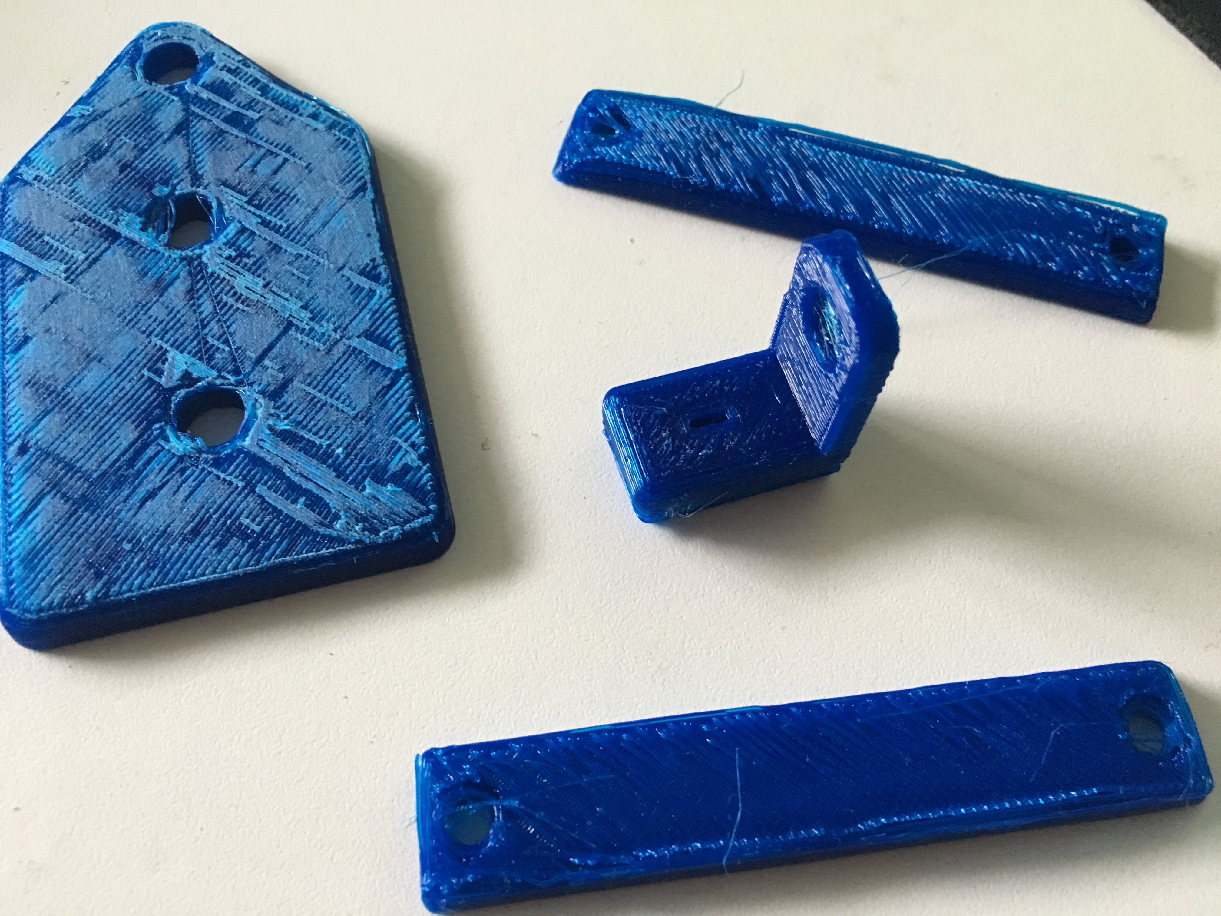

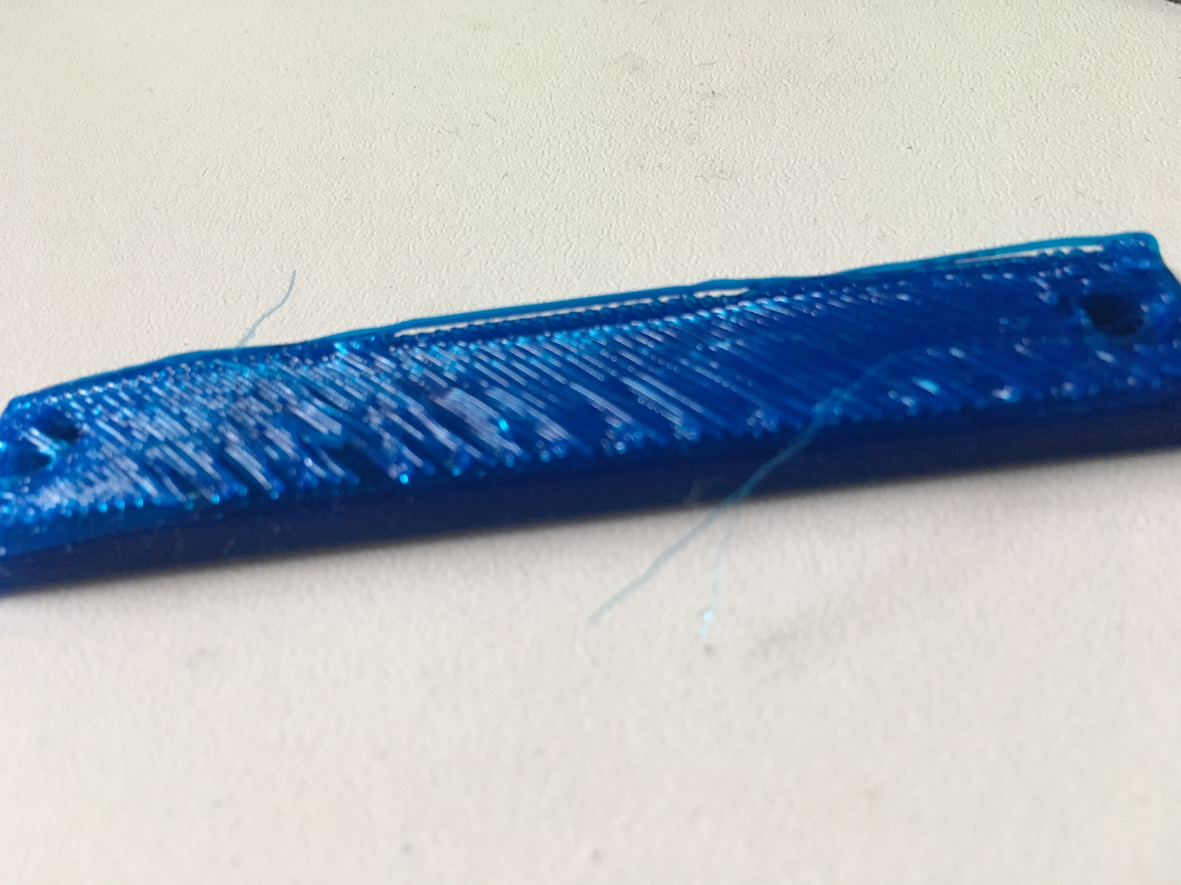

Kan iemand uitleggen waar ik naar moet kijken om onderstaand beeld te verbeteren? Alle kanten zijn vrij netjes en de print is ook sterk, maar aan de onderkant zijn het allemaal losse draden. De laag er onder (eigenlijk boven) is wel goed. De grotere print op de gezamenlijke foto ziet er zo uit na 5 minuten schuren met P120.
Printer is de MP select mini/Maylan (0.4 nozzle) met de volgende Cura settings :
Layer Height 0.3
Shell Thickness 1.2
Fill Density 95
Print speed 40
Print Temp 210
Bed temp 70
Geen support
Fillament 1.75
Ik print op glas met een mix van water en houtlijm.
Print voorbeeld 1
Print voorbeeld 2
[ Voor 3% gewijzigd door Beakzz op 29-01-2018 14:43 ]
  • MsG
  • Laatst online: 00:09
MsG
Forumzwerver
Misschien je nozzle iets dichterbij doen bij de 1e laag? Print anders eens van die 1-laags testprintjes, staan wel op Thingiverse.
Beakzz schreef op maandag 29 januari 2018 @ 14:39:
Layer Height 0.3
Shell Thickness 1.2
Fill Density 95
Print speed 40
Print Temp 210
Bed temp 70
Geen support
Fillament 1.75
Welk type filament is het, PLA? Voor PLA heb je het bed aan de warme kant staan, ook de printkop zit aan de bovenkant van de range die ik doorgaans voor PLA gebruik. (zit zelf meer op 200±5°C) Voor PETG is de kop weer wat aan de koude kant, maar kennelijk werkt het wel.
Ik weet het niet zeker, maar ik zou zeggen dat je bed niet helemaal goed vlak is, gezien de hechtig. Het zou ook aan de hoogte van de printkop boven het bed kunnen liggen. (net iets te hoog, waarschijnlijk niet meer dan 0,05mm ofzo)
Verder lijkt er enigszins sprake te zijn van overextrusie. Heb je de extruder goed gecalibreerd? Wat is je extrusion multiplier?
Layer Height 0.3
Shell Thickness 1.2
Fill Density 95
Print speed 40
Print Temp 210
Bed temp 70
Geen support
Fillament 1.75
je moet je nozzle wat dichter op het bed afstellen, hij legt nu als het ware gewoon de draadjes ipv het een beetje uittesmeren.
Afbeeldingslocatie: https://i.stack.imgur.com/AbVDV.png
  • Beakzz
  • Laatst online: 22:30
@MsG @lennertvdkort @ocf81
Thanks allemaal. Het is PLA filament en mijn flow staat op 106% De extraction calibratie zal vast niet goed zijn aangezien ik geen idee heb waar je het over hebt :+ Gaan we uitzoeken ;)
Zal ook eens met de temps spelen (die zijn denk ik nog een overblijfsel toen ik hechtproblemen had met Prit) en het bed wat hoger stellen. Kan me herinneren dat ik een feeler heb gebruikt van 0.3 dus misschien een wat dunnere gebruiken.

Beakzz schreef op maandag 29 januari 2018 @ 15:04:
Mijn ervaring met Pritt is dat je het spul uiteindelijk niet meer van het bed krijgt :+
De gele Uhuh stiften zijn een stuk beter en makkelijker los te krijgen, met water b.v. Pritt sticks.... heb ik zelfs een glasplaat mee gesloopt :P

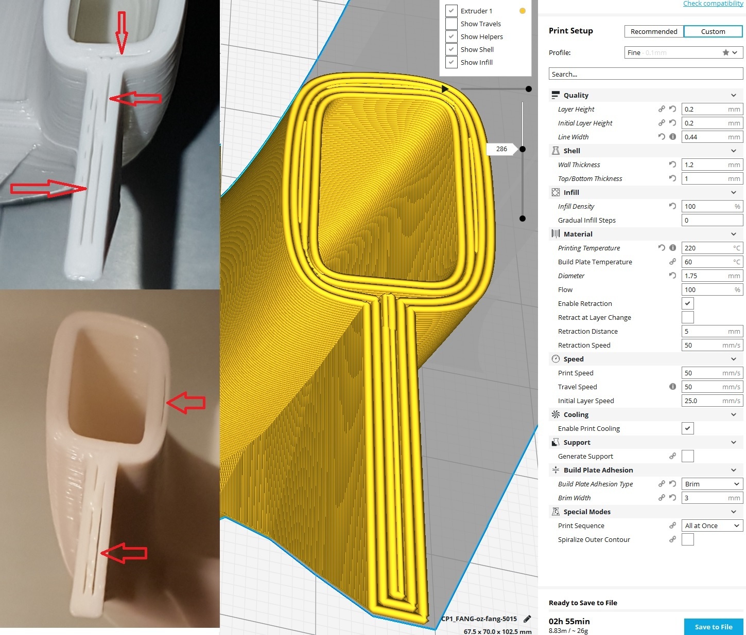

Hoi experts, Ik heb een probleem waar ik maar niet vanaf kom. Ik heb het hier wel eens eerder gepost, en zit veel op de CR-10 facebook groep, maar ik kom er niet uit.
Zie onderstaande foto's (de witten fang is het meest recent). Bij smalle delen van de print, liggen de lijnen niet goed tegen elkaar aan.
Extra info:
- CR-10
- 1e laag is perfect
- top lagen zijn ook gewoon goed
- Het opvullen van grote vlakken (diagonale lijntjes naast elkaar) gaat ook prima zonder kieren
- Cura 3.1, maar hetzelfde probleem in cura 3
Wat heb ik al geprobeerd
- 5 verschillende rollen filament (PLA, ESUN/hobbyking)
- temperaturen van 190 tot 220gr C
- extruder nauwkeurig gecalibereerd
- Diameter filament gecontroleerd (max 0,05mm speling, maar meestal veel minder)
- line width van 0.6 naar 0.44 gezet
- geen tekenen van verstoppingen gevonden
Ik begin echt te denken dat het een slicer probleem is, maar ik kan nergens een oplossing vinden. Het lijkt echt te gaan om waar de lijnen gezet worden, en hoe dik deze zijn.
Iemand enig idee???
Huidige situatie:
Afbeeldingslocatie: https://tweakers.net/ext/f/JybIRzex3wnWppUM8lkHUUZS/full.jpg
oudere situatie met bredere line width en extruder niet gekalibreerd:
Afbeeldingslocatie: https://tweakers.net/ext/f/sXVqgKb0pNt7dsVnsoEFxmiJ/full.jpg
Afbeeldingslocatie: https://tweakers.net/ext/f/zgcs8DkdnQgz1SvoUatEXrpD/full.jpg
[ Voor 6% gewijzigd door SuperKris op 30-01-2018 00:46 ]

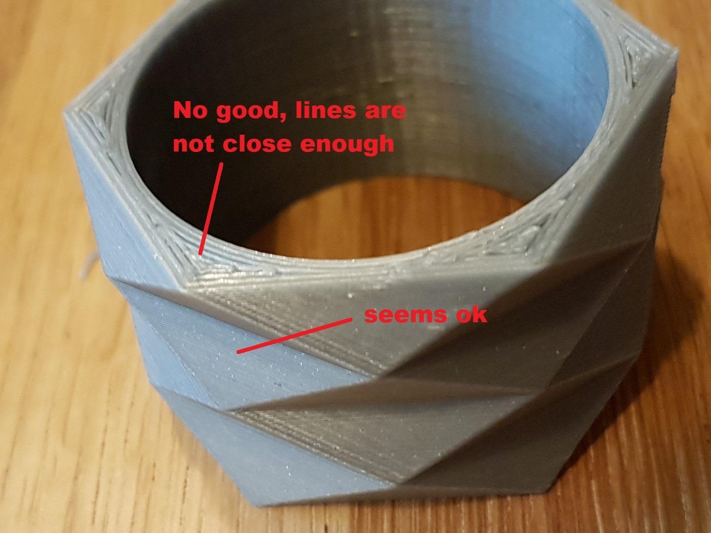

@SuperKris Je kunt eens met de infill overlap experimenteren. Die moest ik zelf ook wat omhoog zetten:
Afbeeldingslocatie: https://i.imgur.com/dusaCI2.png

@SuperKris Het verhogen van de infill overlap van 10 naar 20% heeft dit bij mij ook opgelost. Ik ga nog experimenteren of ik nog wat kan zakken, maar dit gaf een goede opvulling!
@Room42 Ik zie dat jij als infill Grid gebruikt. Heeft dit voordelen t.o.v. Lines ?

Room42 schreef op dinsdag 30 januari 2018 @ 01:20:
Die setting ken ik nog niet, maar dat klinkt als mogelijke oplossing voor een deel van het probleem. Ga ik zeker proberen. Heeft dit alleen invloed op de ruimte tussen de wanden en de infill, of is elke lijn van de infill dan dikker?
De in de foto's die ik plaatste is er nauwelijks sprake van infill. Op delen waar er wel echt een infill wordt geprint (diagonale lijntjes naast elkaar) heb ik geen probleem met niet aansluitende lijnen. Dan gaat alles juit perfect. Ik zou niet willen dat te veel infill een negatief effect heeft op de printkwaliteit.

SHIFTER [NL] schreef op dinsdag 30 januari 2018 @ 08:34:
Ik ga die setting checken. Had je met 20% geen problemen dat je lagen minder egaal plat werden omdat het filament zich ging ophopen?
