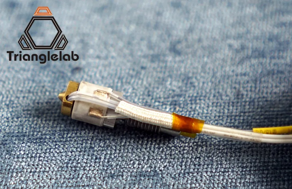

Ik heb laatste op aliexpress een hotend gekocht die ik nog niet eerder had gezien. Het is grotendeels een E3D kloon, maar de heater is compleet anders.
https://www.aliexpress.co...de-parts/32697889176.html
Afbeeldingslocatie: https://ae01.alicdn.com/kf/HTB1DNIMOpXXXXXcXFXXq6xXFXXXq.jpg?size=212770&height=650&width=1000&hash=5461e1e6d74f59012cbd28b9c59666c5
Ik moet er nog mee testen, en daarvoor heb ik nog wat uitzoekwerk. Ik moet eerst een goede mount voor mijn CR-10 maken. Die print ik liever niet. Deze zijn wel verkrijgbaar in metaal, maar dat kost dan direct 50,-. Ik ga dus zelf wel wat in elkaar klussen met metaal. Tevens moet hij op 24V. Ik heb er een step up converter bij gekregen, maar ik vraag mij af hoe goed dat gaat werken.
Ik hoop dat deze variant veel sneller kan verhitten omdat het metalen "blok" veel kleiner is dan een standaard E3D of de MK8 die op mijn CR10 zit.Tevens zit de thermistor in de nozze, en zou dus veel nauwkeuriger de temperatuur moeten lezen.
Dit zou kunnen zorgen voor een stabielere en beter inzichtelijke temperatuur.
Later kwam ik ook deze tegen: http://www.hotends.fr/fr/home/50-hotend-all-in-one-evo.html
Iemand ervaring of kennis van dergelijke hotends?

Hey dat is interessant !!
Ik krijg vandaag mijn E3d V6 binnen, dus daar eerst eens mee spelen op de CR-10. Maar dit ziet er leuk uit! Ben benieuwd wat je bevindingen zijn.

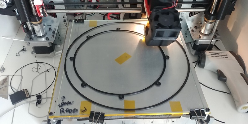

Afbeeldingslocatie: https://tweakers.net/ext/f/aaSec5NFhLxTOfaoVIR5Rgez/full.jpg
Laatste 2 perimeters vielen er net naast, maar dat geeft niet. (Is een adapter om 16,5cm speaker onder 10 graden te monteren, inclusief een glooiing zodat er tegenaan bekleed kan worden.)
@_ferry_ nog overwogen om dan maar direct op het bed te printen?

@ocf81 Nee dat niet, ik had zoiets van: kan net/net niet, dus ik zie het wel als hij de eerste laag neerlegt :P
Heb ook niet eerder op het alu bed geprint, dus wist ook niet of de hechting voldoende zou zijn. (alhoewel dat met PETG eigenlijk altijd wel goed zit)

  • boiert
  • Laatst online: 25-06-2024
Als vervolg op
boiert schreef op woensdag 7 februari 2018 @ 15:38:
Ik probeer een plane gemaakt in blender te printen. Het moet een mal voor een chocoladereep worden.
Met dank aan de tips van zynex, heb ik mijn model opnieuw bekeken en diverse fixes gemaakt.
resulterend in een model dat er in cura ook in layers view goed uit zag:Afbeeldingslocatie: https://boiert.eu/zooi/IMG_0421.JPG
En het printte!
Afbeeldingslocatie: https://boiert.eu/zooi/IMG_0424.JPG
Alleen ging er tijdens het printen iets mis. Het scherm van de laptop waarvan geprint werd ging op zwart en het printen haperde even. Toen het verder ging zat de printer er een paar cm naast en printte een deel van het model overlappend en een deel in de lucht :(
Snel de print op pauze gezet en auto-home gebruikt om de printer te resetten.
Toen ik weer verder wilde, Cura van pauze haalde, "vergat" de printer de Z-as hoogte en begon door het model heen te ploegen 8)7
Is zoiets eerder gebeurd, en wat is een fix die wel zou werken?
Nu is het helaas, paar uur printen voor nop.
