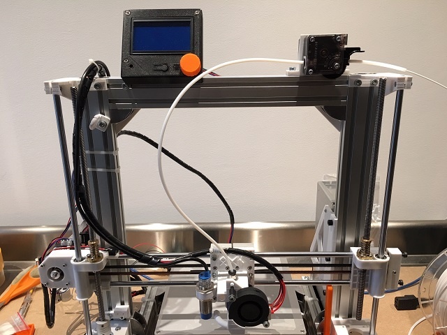

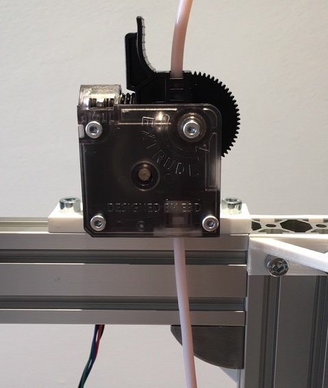

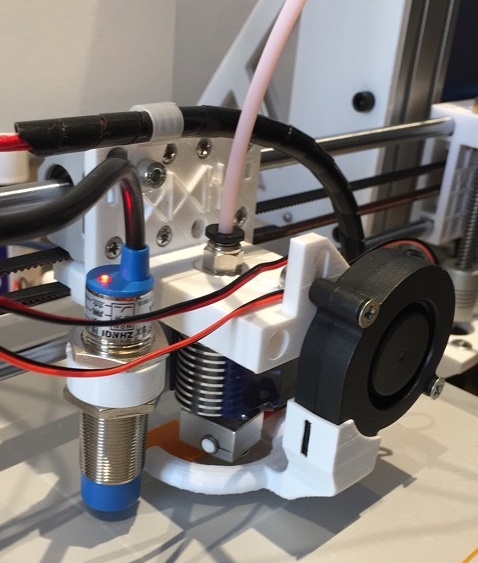

Ik heb de afgelopen weken mijn Anet AM8 omgebouwd naar een bowden met een Titan clone en een e3d v6 clone. Wat mij op viel is dat al de x-carriages op thingiverse allemaal problemen hebben, schroefjes die scheef ontworpen zitten waardoor een andere gt2-snaar-houder er niet op geschroeft kon worden, gaatjes van de lager blokken die niet kloppen, basis plaat net iets te dun etc. erg raar met ontwerpen waar 200+ comments op zijn.
Maar goed, een accuboormachine, een vijl maakt een hoop goed, de lagers lopen weer mooi en alles past op het moment, al ben ik nu wel zelf een ontwerp aan het maken.
Zeker de Titan loopt mooi en is leuk om te zien. De esteps/mm netjes afgesteld op 100mm extruding en retractions. Wat mij opvalt is dat de eerste laag nu opeens foutloos gaat zelfs in PETG, ik heb zelfs de snelheid verhoogt van 20% naar 40% voor de eerste laag en nog steeds foutloze rondjes, hoekjes etc. De combo titan + bowden + e3d heeft de toevoer van het filament zeker verbeterd. Met de originele hotend+extruder moest ik op 20% printen, en dan ook nog de kop best laag zetten om het filament te laten plakken, en dan ging het soms toch nog fout, nu opeens allemaal niet meer nodig.
Afbeeldingslocatie: https://tweakers.net/ext/f/pXJYbGX2k9D3degtKM3N9LYD/full.jpg
Afbeeldingslocatie: https://tweakers.net/ext/f/JMMu3F5zjhzhJVzBgDlSNJxo/full.jpg

Ik zie dat ik een oude foto van de extruder heb geplaatst in de vorige posting, ik heb hem inmiddels een kwartslag gedraaid, zodat de flow van het filament beter loopt, de foto hieronder is zoals hij nu zit;
Afbeeldingslocatie: https://tweakers.net/ext/f/wnAP2Z6umfFr15oYs4kxjMtm/full.jpg

  • S95Sedan
  • Laatst online: 15-10 13:58
pipo1000 schreef op dinsdag 24 oktober 2017 @ 15:15:
Ik zie dat ik een oude foto van de extruder heb geplaatst, ik heb hem inmiddels een kwartslag gedraaid, zodat de flow van het filament beter loopt;
Ga je niet in de problemen komen als je een hoge print maakt nu?
Omdat hij recht naar beneden is en je dus minder ruimte/rek op je ptfe buis overhoudt als je de hoogte ingaat.
  • pipo1000
  • Laatst online: 08:07
S95Sedan schreef op dinsdag 24 oktober 2017 @ 16:54:
Juist niet nu toch, omdat de ptfe buis nu horizontaal uit de extruder komt lijkt mij het rek/duw effect minder op de hot-end en kan ik hoger printen. Met de ptfe buis verticaal uit de extruder krijg ik denk ik eerder problemen. Op dit moment is het hoogste wat ik heb geprint een centimeter of 10, ik ben blijkbaar niet zo'n 'hoog printer' ;) .
  • S95Sedan
pipo1000 schreef op dinsdag 24 oktober 2017 @ 17:23:
Oh zo, je laatste foto is hoe hij nu zit, verkeerd gelezen.
Dan klopt het inderdaad en zit die wel goed inmiddels :P

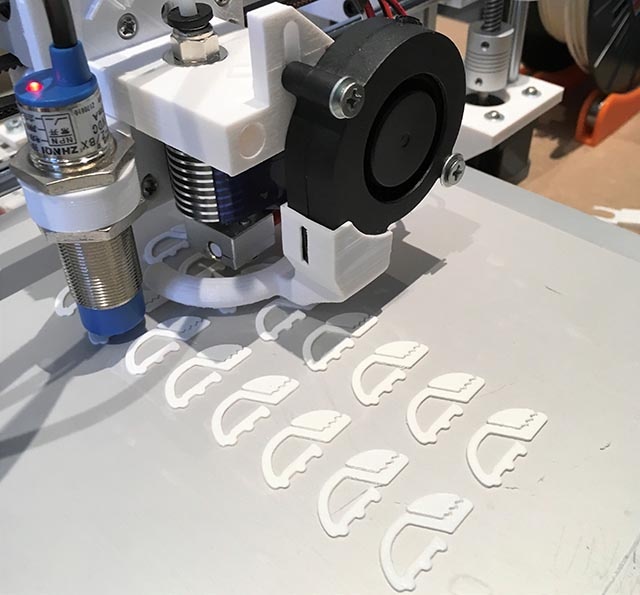

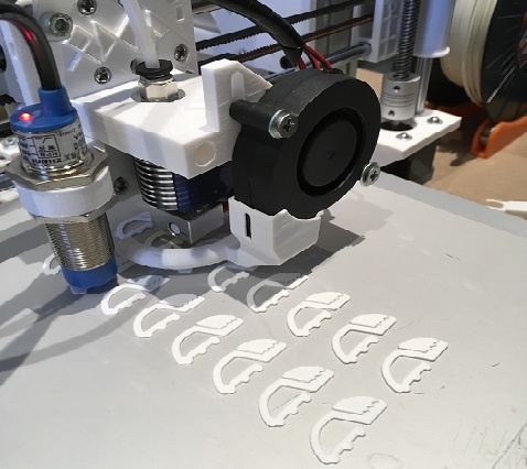

Zoals ik al eerder schreef, sinds ik over ben gegaan op mijn Anet AM8 naar de bowden Titan + e3d clone zijn mijn eerste laag problemen zo goed als weg. Ik durfde het nu zelfs aan om 16 bugs (1,5 cm per stuk) in 1 keer te printen, en alle hoekjes en randjes van de eerste laag gingen perfect!
Afbeeldingslocatie: https://tweakers.net/ext/f/nnzHWWA6skM2pDNFTla2sAeG/full.jpg
[ Voor 6% gewijzigd door pipo1000 op 27-10-2017 12:45 ]
  • zynex
  • Laatst online: 09-11 07:46
pipo1000 schreef op vrijdag 27 oktober 2017 @ 12:05:
Ziet er netjes uit hoor! En dat witte filament is ook mooi. Ik gebruik het ook nog regelmatig, maar niet meer voor mijn printer en onderdelen die vaker in de hand liggen. Ik merk namelijk wel dat het erg snel vies wordt en niet makkelijk is schoon te maken door de laagjes.
Werkt zo'n el cheapo sensor een beetje? Ik las op internet dat capacitief weer varieert per luchtvochtigheid /temperatuur. Of is dat in de praktijk toch best constant genoeg? Ik print op een glasbed, dus ik moet ook aan zoiets. Of is die van jou inductief?
  • zynex
MsG schreef op vrijdag 27 oktober 2017 @ 12:57:
Ik heb meerdere capacitieve sensors gebruikt en die waren niet echt betrouwbaar. Naar verloop van tijd moest ik de z offset weer opnieuw afstellen. Bij inductieve sensors heb ik dat probleem helemaal niet gehad. De sensor hierboven is denk ik een inductieve sensor, omdat hij zo te zien op een aluminium bed print en de sensors met een blauw puntje zijn bijna altijd inductief. De sensors met een oranje bovenkant zijn capacitief meestal.
Voor een glasbed zou ik capacitief dus echt niet aanraden. Gebruik dan iets als een bltouch.
