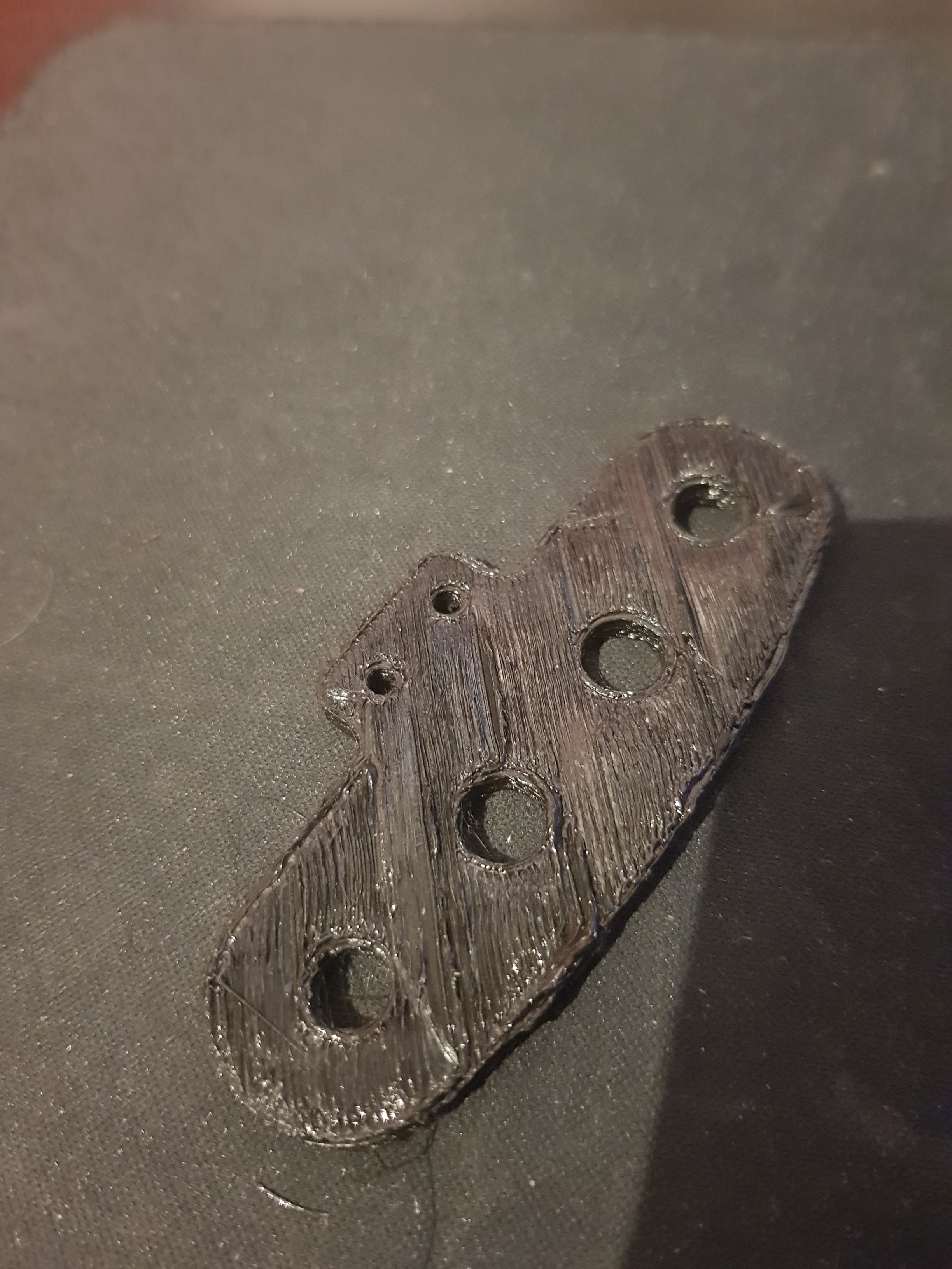

Okay weer een update:
Ik las op het forum van velleman dat ze de e-stepper verlagen van 200 naar +-160 Dit moet je eigenlijk zelf na meten. Maar goed ik had hem op 160 gedrukt.
Ik heb me bootje laten slicen op 0.1mm en printen maar. Na een uur luisteren en er bij gaan zitten geen getik. Daarna heb ik een 0.2mm bootje gesliced dit leek goed te gaan tot de eerste 3 layers. Het getik komt alleen voor bij de infill en niet de buitstende rand.
Toen ik het bootje er af haalde trok ik het zo door midden het knapte niet maar was buigzaam en trek het zo uit elkaar. Dit is op 0.1mm niet het geval.
Wat gaan we nu doen:
1. We gaan de Esteps kalibreren
2. Ik koop een hele 2e printerkop er bij omdat er toch 2 op kunnen. (Dit doe ik om te kijken of de oude ergens defect is. Ik heb de printer 2e hands gekocht en is een dik jaar gebruikt)
Het zal dus om de e stepper gaan of er zit een kleine verstopping bij de kop.
Of denken jullie wat anders?

Eerst de kop eens helemaal schoonmaken, nieuwe nozzle erop, zorgen dat er echt niks achter blijft. En dan inderdaad de e-steps fixen. Heb je toevallig een bowden setup?
Dat maakt t helemaal makkelijk, dan kan je de tube lostrekken van de kop, het filament precies bij de buis afknippen, en dan 120mm extruden en daarna vanaf het uitkomende filament tot aan de tube meten wat eruit is gekomen.
Voordeel; makkelijker, je gebruikt de kop niet, niet voorverwarmen, en geen filament verspilling, je trekt na t meten gewoon t filament terug in de tube tot ie weer gelijk is met de uitgang van de tube, en dan ronde 2.

Ja ik kan de slang van de nozzle af halen en dan extruden. Ik ga vanavond gelijk mee bezig
Ik begin gewoon op de standaard setting van 200 en kijken wat hij gaat doen :)

KevinSetz schreef op dinsdag 10 oktober 2017 @ 23:09:Daarna heb ik een 0.2mm bootje gesliced dit leek goed te gaan tot de eerste 3 layers.
Ik neem dan aan dat je pas in de 4e laag aan de infill begon, en dat je infill sneller geprint wordt dan de rest. Dat dat op 0.1mm wel goed gaat, is omdat het benodigde debiet dat door de nozzle moet dan maar de helft is van op 0.2mm, dus dat debiet kan hij zonder problemen aan.
Je extruder krijgt het filament dus niet snel genoeg gesmolten om het aan dat hogere tempo (bij 0.2mm en infill snelheden) door de kop te drukken. De temperatuur verhogen versnelt het smelten, maar als je al op 210 zit voor PLA, zou ik daar afblijven. De stroom van de stappenmotor kan waarschijnlijk nog wel iets hoger als je Vref op 0.923V staat, maar dat zou je even moeten bekijken specifiek voor je printer. Alternatief kan je de infill-snelheid verlagen... Op wat staat die nu eigenlijk?

Gister heb ik geprint op 200 graden, wou verder prima en de infill stond op 40ms net als de buitenste rand.
Ik moet vanavond is de stepper kalibreren voor dat ik verder ga :)

@KevinSetz Nog even terugkomend op je problemen..
Enig idee wat voor een stepper driver er gebruikt wordt voor je extruder? (Of iemand anders een idee?)
Als ik het zo even snel zie via google is dat de DRV8825?
Zijn je stepper drives gekoeld? Als in zit er een heatsink en blaast er een fan op?
Dit is namelijk wel vereist bij deze drivers als je er meer dan 1.5A naar je stepper motor stuurt. Anders willen ze nog weleens oververhitten, waardoor je stappen verliest.
Bij de DRV8825 komt je met 0.923v op 1.85A die je naar de motor stuurt. Ik weet ook niet of je stepper motor dit nodig heeft? Dit zou je kunnen herleiden door het typenummer door Google te gooien.
Wat je zou kunnen doen is je voltage terugschroeven naar +/- 0.7v om te testen.
Doe je tests, die je van plan bent, wel in stappen. Zo weet je wat er mis was ;)

Nee blaast nog geen fan op wel de bedoeling omdat ik het in een kast ga bouwen waar onder in 2 noctua fans komen voor intake en het controller board zit ook op de onder kant. Ik kan morgen wel even testen met 0.7v
Dankjewel voor de informatie

Okay me stepper is gekalibreerd en er komt precies 10cm uit moest 158 wezen ipv 200 standaard :)

Okay na dat ik wil printen lijkt er toch op een verstopping in de print head. Ik ga morgen even de spulletjes halen :)
Nog even kleine aanvulling: de vorige eigenaar printe met standaard firmware versie dus met 200 stepper en 125% flow. Dat betekend dus dan er 16cm uit de stepper kwam ipv 10. Waarschijnlijk verklaar dat het probleem.
Ieder geval de stepper staat nu goed en morgen een frisse print kop er op :)

Oh help wat is er met me printer
Heb eigenlijk niks veranderd aan me printer maar hij is helemaal niet meer smooth
Printer: k8400
Pla: collerfab 200 graden
Setting van de slicer zijn zelfde als voor heen.

Daar gaat wel het een en ander mis zo te zien. :+ Je hebt niks aan de instellingen verandert zeg je en voorheen printte ie wel goed? Als ik dit zo zien zou ik dan als eerste kijken naar je nozzle en extruder. Zet je nozzle eens een stuk boven je bed en laat een stukje filament extraden. Kijk dan of dit consistent is en makkelijk gaat. Als het erg inconsistent is kan het zijn dat je nozzle versleten/verstopt is. (Je zou dan in veel gevallen ook tikjes moeten horen van een skippende motor). Het kan echter ook zijn dat je ptfe tube in je extruder helemaal aan gort it. Zou niet de eerste keer zijn. Je extruder probeert die rotzooi er dan ook uit te krijgen via de nozzle en dat levert erg vreemde resultaten op. Die ptfe tube kan bij veel gebruik (en soms gebrekkige koeling) anar verloop van tijd er erg slecht uitzien en het is zo'n onderdeel dat vaak vergeten wordt. Ik heb het hier al vaker gezien zoals eerder vermeld.
Er zijn natuurlijk nog veel meer mogelijkheden, maar die kan ik niet echt zien met het plaatje. Op sommige plekken lijkt het namelijk aangeduwd door de extruder. Dit heeft dan vaak te maken met je z offset en je z endstop. Het kan wel eens voorkomen dat zo'n capacitieve level sensor naar verloop van tijd opnieuw afgesteld moet worden waardoor je lagen op dit moment allemaal in elkaar worden geduwd.
