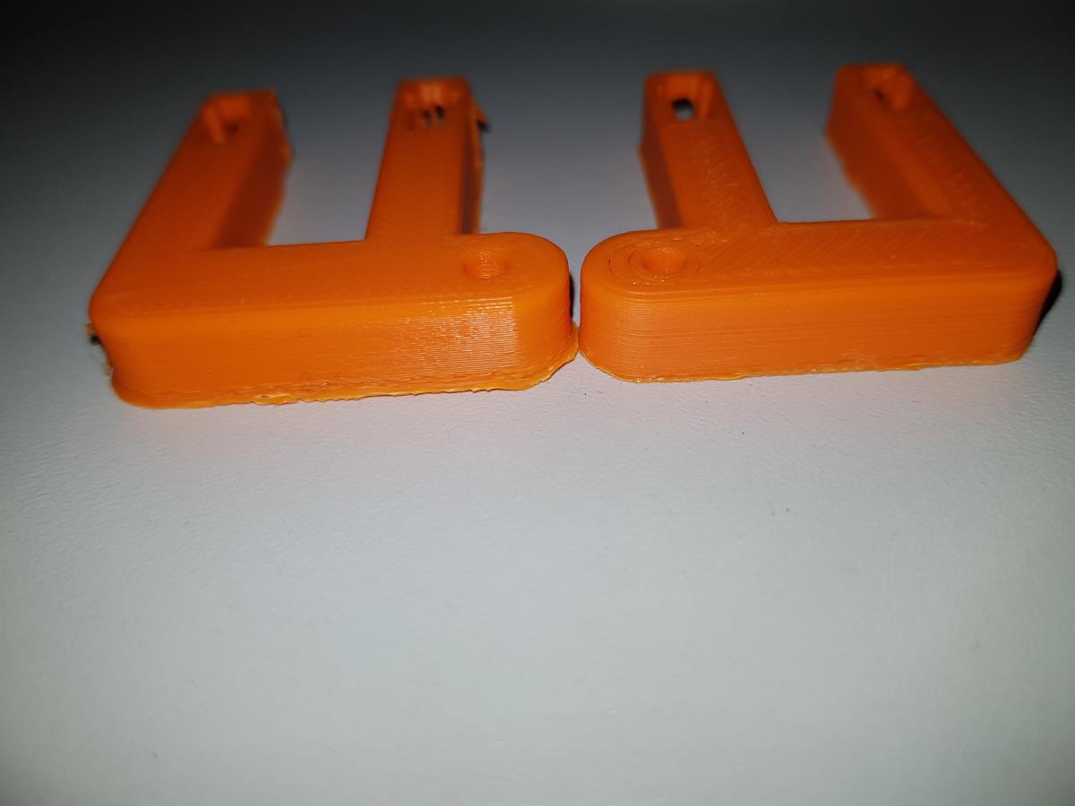

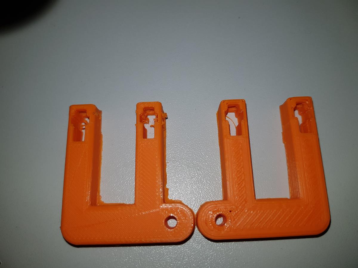

  • Engineer Stewie
  • Laatst online: 16-08 01:18
Tijdje hier raad gevraagd ivm mijn eerste 3D print/tekening en goed geholpen.
Nu is het geprint, is het afgetaped omdat er licht lekte en zijn er RGB ledjes ingeplaatst. Als ik mijn cablemod kabels binnen heb gaat de PC terug open en wordt het erin geplaatst.
Ben best tevreden voor een eerste keer :).
Afbeeldingslocatie: https://farm5.staticflickr.com/4497/37290302500_f224e64faf_z.jpg
Afbeeldingslocatie: https://farm5.staticflickr.com/4475/36879949753_a8d82e029e_z.jpg

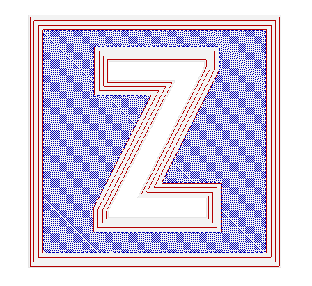

Radiance schreef op maandag 9 oktober 2017 @ 21:23:
Om nog even terug te komen op het Slic3r vs Cura verhaal. Ik heb net een print gedaan in Slic3r en weer heb ik van die gaatjes aan de randen van de infill. Dit keer met voor zo ver ik kan zien exact dezelfde instellingen als in Cura. Nu print ik weer een print met Cura en hier zijn die gaatjes niet te zien en lijkt de kwaliteit van over het algemeen er weer beter uit te zien.
Als je in slic3r in het "layers" tablad kijkt, dan kun je die gaatjes al zien aan komen.
Ik heb het zelf bijvoorbeeld ook bij de xyz-calibration-cube, afhankelijk van het aantal perimeters kan de ruimte tussen de "Z" in the toplayer en de perimeters van de kubus wel of niet gevuld worden.
Het spelen met een combi van het aantal perimeters en de "print settings => advanced => extrusion width => top solid infill" kan helpen.
Perimeters: 5, extrusion width top solid infill: 0 (auto)
Boven de Z wordt niet ingevuld en je krijgt gaatjes in de scherpe hoeken van de Z
Afbeeldingslocatie: https://tweakers.net/ext/f/UqLvm6FdOyI38FQW1eegy87Z/thumb.png
perimeters 5, extrusion width top solid infill: 80%
Boven de Z wordt niet ingevuld en d scherpe hoeken van de Z worden nu wel ingevuld.
Afbeeldingslocatie: https://tweakers.net/ext/f/og0jrCODB8zfUDA2zfdVrheR/thumb.png
perimeters 4, extrusion width top solid infill: 80%
Boven de Z wordt ingevuld en d scherpe hoeken van de Z worden nu wel ingevuld.
kortom beste resultaat voor mijn printer.
Afbeeldingslocatie: https://tweakers.net/ext/f/MLuoKL1RAyUO3n0zXQBcTETs/thumb.png
Uiteraard kun je eigen mileage varieren, maar dit zijn dus settings waarmee je eens wat kunt spelen om te kijken of en wat voor jou het resultaat verbeterd.

  • DON PAPA
  • Laatst online: 09:56
DON PAPA
Tweaker-fan
MsG schreef op dinsdag 10 oktober 2017 @ 16:40:
[...]Hoe wordt de onderkant met zo'n sticker? Ik print nu op kaal glas en dan lijkt de onderkant soms echt gegoten. Ben soms bang dat dat niet meer zo is met zo'n buildtak-sticker.
Dit is de onderkant van een print welke is geprint met de K8400 op een Buildtak sticker zonder headbed
Afbeeldingslocatie: https://tweakers.net/ext/f/5c4ejf5iZsd6KX6mHJ6JnUMc/full.jpg

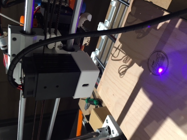

  • pipo1000
  • Laatst online: 09:32
Zelf ontworpen (Fusion 360) bakje achter op mijn lager gemonteerd door M4 te tappen in de gaten van de lagers. Zodat ik hier een 500mW laser in kan monteren om ons logo te brandmerken op producten welke wij verkopen via onze webshop. Met Inkscape en een extension maak je gcode om naar je printer te sturen. Erg grappig om te zien hoe het logo 'ontstaat' in het plankje;
Afbeeldingslocatie: https://tweakers.net/ext/f/AsyAE0hpUFlvEtSziRe4zunf/full.jpg
