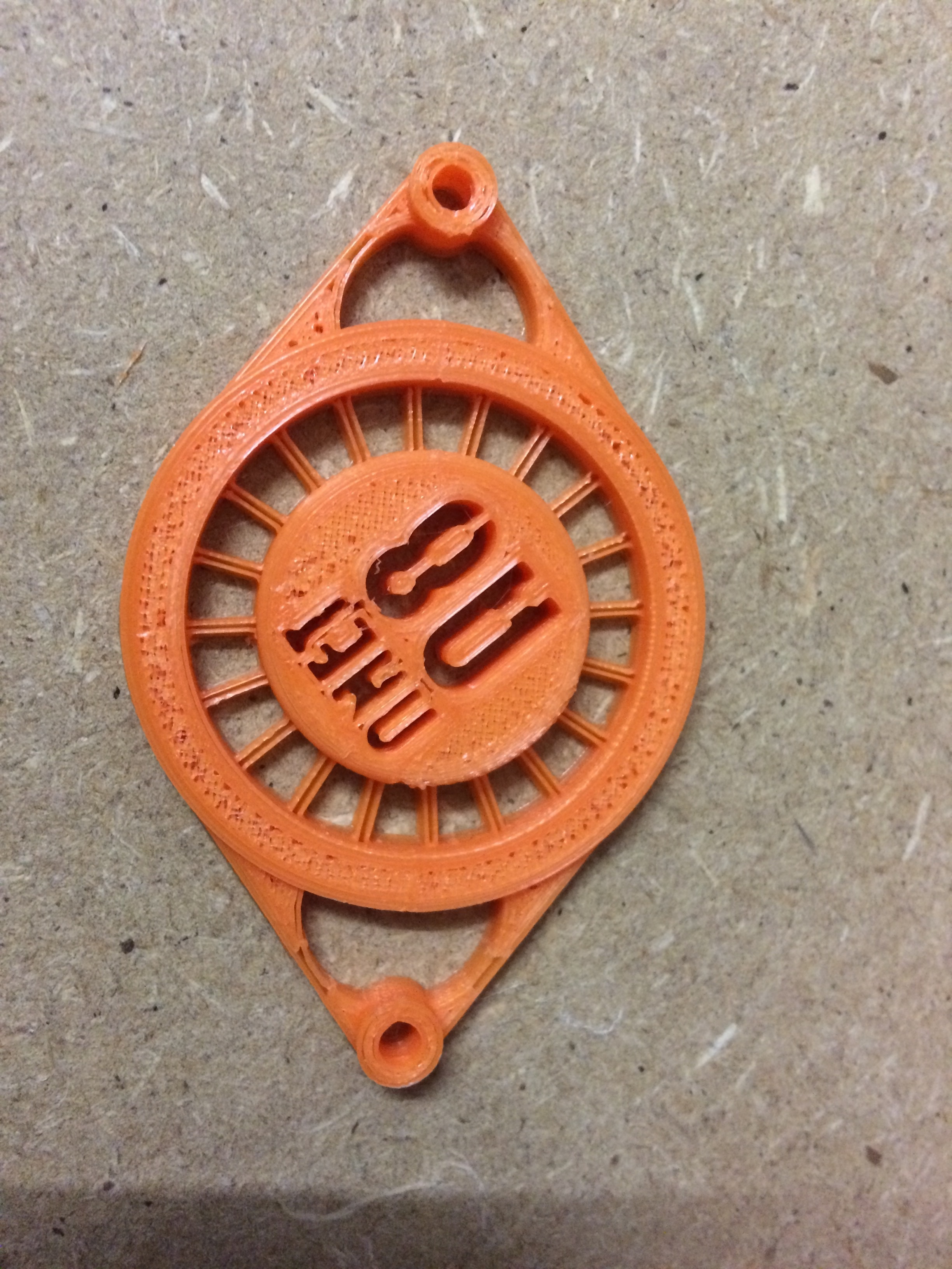

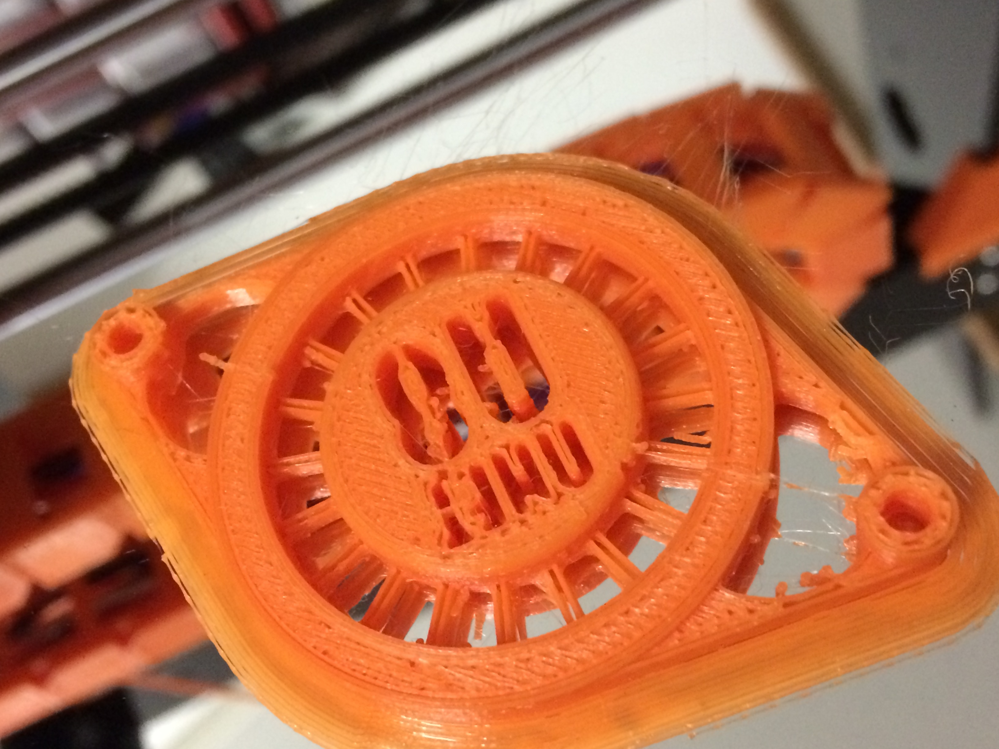

Heb mijn printer geupgrade met andere belt en lagers, maar nu print hij slecht?
Iemand een idee wat hier mis is?
top laag print hij niet goed en zijkant laat los,
0.4mm nozzle
0.2 mm layer height
1.2 mm wall thickness
1.2 mm top/bottom thickness
35% infill Lines
75 mm/s print speed
120 mm/s travel speed
Afbeeldingslocatie: https://tweakers.net/ext/f/3KrFX5lFg1esR4Ye4NRq69Az/thumb.jpg Afbeeldingslocatie: https://tweakers.net/ext/f/NHBMJBBJMWjAZegtq9dPJYG5/thumb.jpg
en zojuist deze geprint, ook niet goed 8)7 8)7
Afbeeldingslocatie: https://tweakers.net/ext/f/u4VIpGwVgumgybPM2z3mR3rH/thumb.jpg

Dit heb ik ook gehad. Zou je hetzelfde nog eens willen proberen, maar dan met printspeed 30mm/s? En outwalls zelfs 15mm/s? En wil je daarnaast nog even kijken hoe je hotbed geleveld hebt? Ik vermoed dat deze ook iets te hoog staat, waardoor de eerste laag niet goed hecht en je al een valse start hebt.
Zou je dit eens willen proberen en zelfde print nog een keer doen?
  • jbhc
  • Laatst online: 11-11 04:36
jbhc
Zit je nozzle niet verstopt?

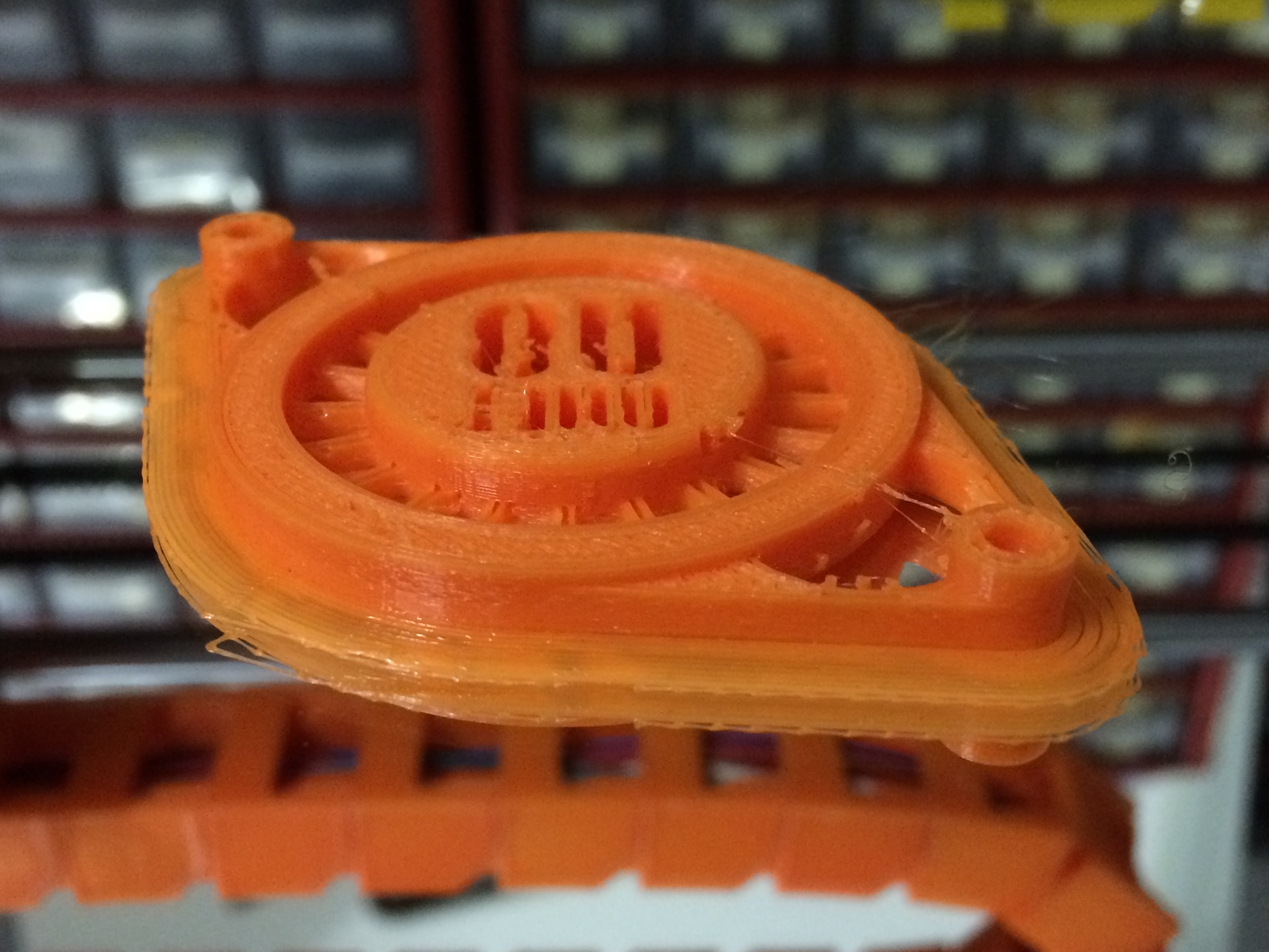

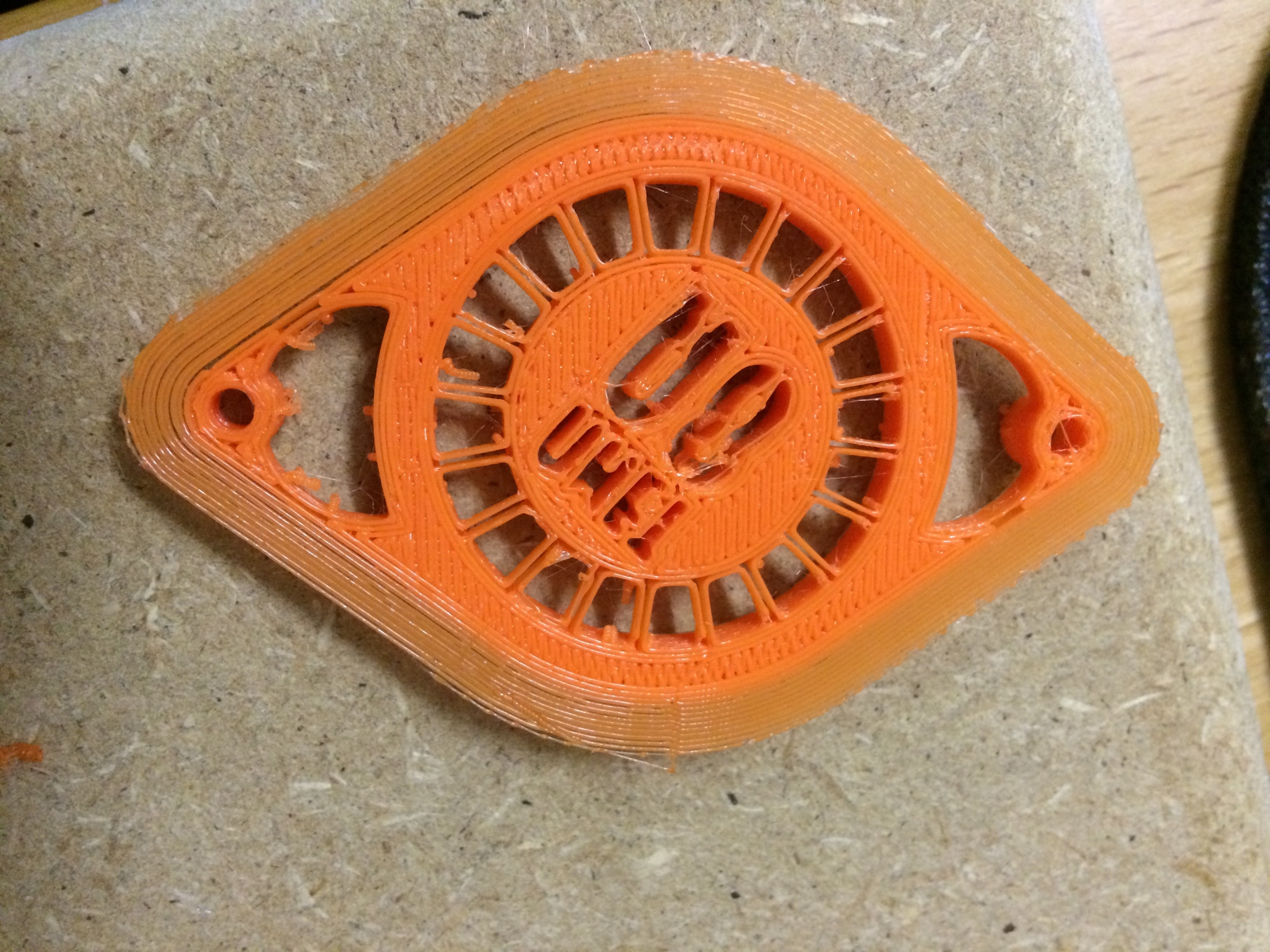

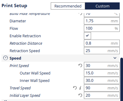

RonaldMeer schreef op vrijdag 22 september 2017 @ 12:15:
Ga proberen met coast at end het beter te maken denk ik, of kan de snelheid nog omhoog?
Om te testen gebruik ik:
https://www.thingiverse.com/thing:15087
Met coast at end op 0.4 mm blijft het nog steeds zoals dit:
Bij mij geeft dat op een Geeetech i3 (vergelijkbaar met de anet a8) het volgende resultaat met een 0.4mm nozzle.
Retraction test
De printsnelheid lag belachelijk laag, omdat hij de tijd per laag op minimum 30s probeert te houden. Instellingen in Slic3r voor retraction: 1mm @ 40mm/s, extra length on restart 0.1mm, wipe while retracting aan.
160mm/s voor non-print moves.

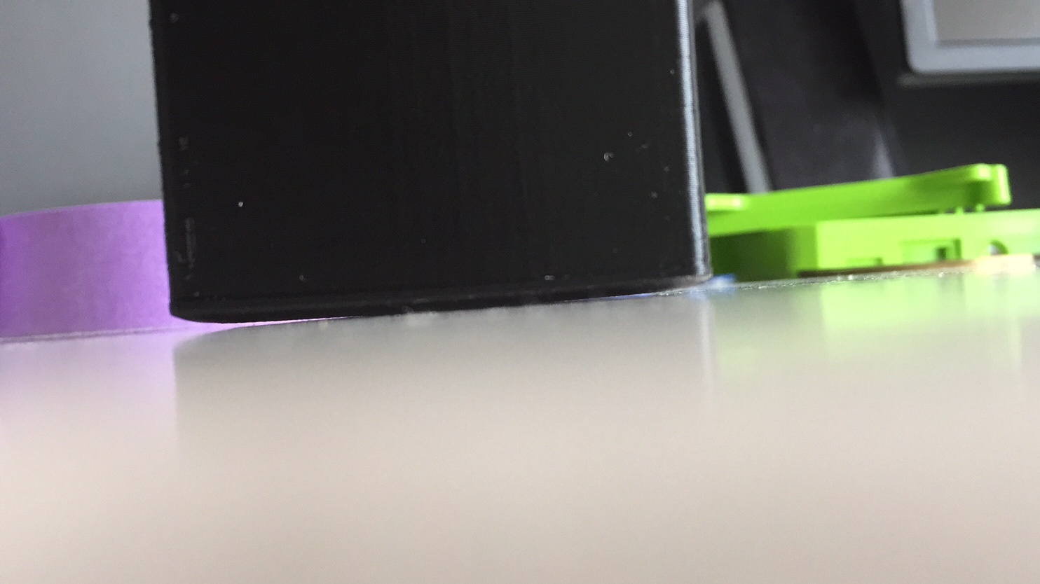

Droxz schreef op dinsdag 26 september 2017 @ 11:10:
Maar zo te lezen mag dat dus net iets strakker zodat het a4tje iets meer weerstand heeft. Nogmaals bedankt! :9
Ik ga vaak bij het begin van de print, wanneer hij de rand nog aan het printen is, nog een beetje aan de Z-assen draaien om ze precies te krijgen zoals ik ze wil. Op die manier staat alles perfect eens hij aan zijn print begint.

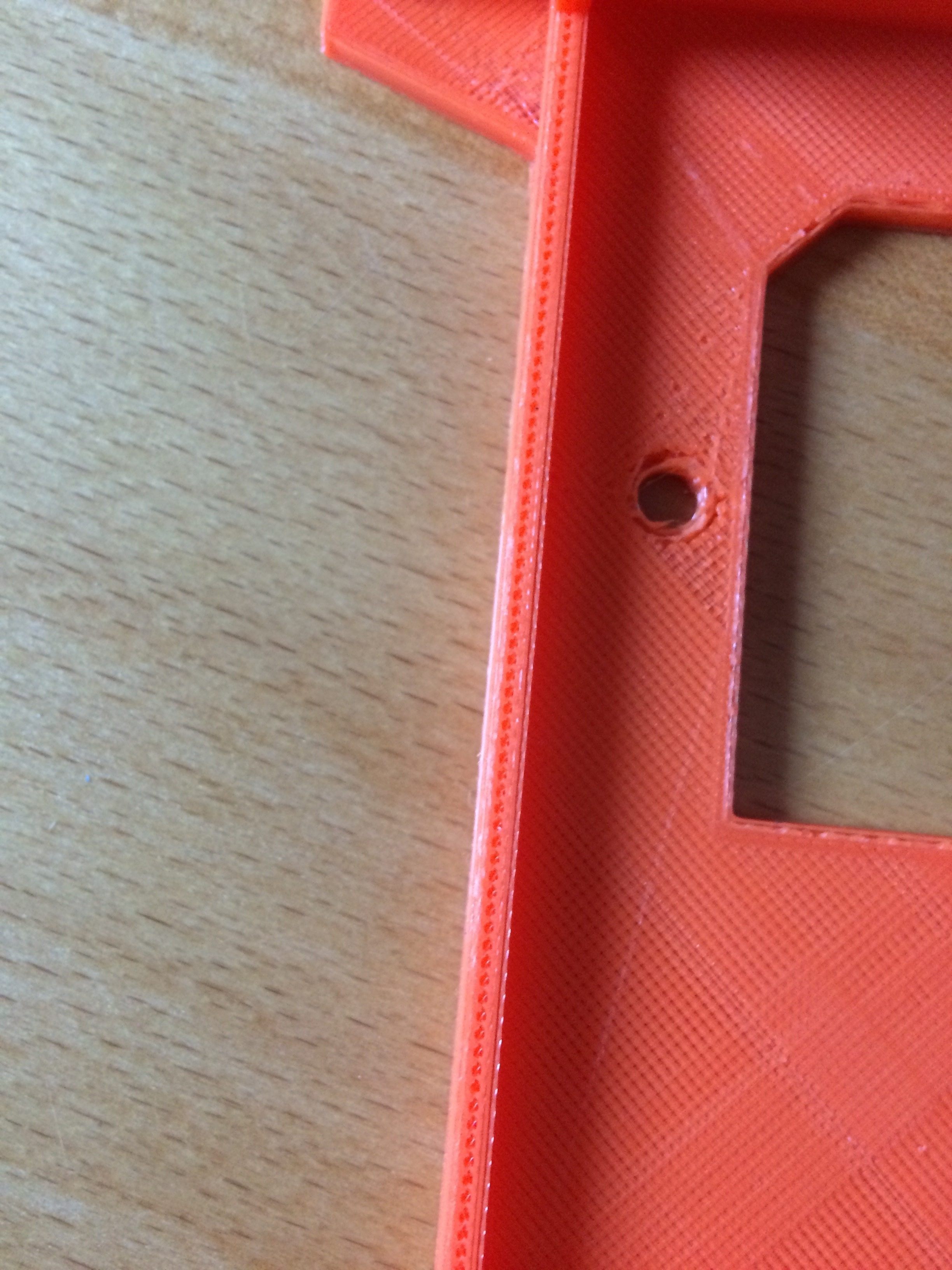

Afgelopen woensdag heb ik wat upgrades gedaan aan mijn A8:
- Lagers van de x-as vervangen
- Lagers van de y-as vervangen
- Snaarspanner voor de x-as geplaatst
- Snaarspanner voor de y-as geplaatst
- Kabelgeleider geplaatst
- Hotbed een kwartslag gedraaid
- Modificatie aan de hotbed bevestiging zodat ik deze nu kan stellen met de vleugelmoeren.
De printer leek op het eerste gezicht prima te werken en ik heb vervolgens een print van 5-uur gestart voor onderdelen van een kabelgeleider voor de z-as.
Na het printen leek het resultaat geweldig totdat ik de schakels van de kabelgeleider probeerde samen te voegen. De ronde nokken en gaten blijken niet meer netjes rond :X
Na het printen van een testblokje blijkt ook dat de cirkels ovaal geworden zijn.
Gisteravond een behoorlijke tijd gezocht naar de oorzaak. In eerste instantie dacht ik dat de gespannen snaren het probleem waren aangezien ik delen van het frame behoorlijk zie flexen maar het aanpassen van de snaarspanning had geen effect.
Uiteindelijk heb ik het probleem vermoedelijk gevonden:
Bij het aanpassen van het print bed heb ik andere m3 boutjes gebruikt omdat de originele boutjes niet van de beste kwaliteit zijn. De nieuwe boutjes zijn waarschijnlijk 5mm korter waardoor de veren veel meer gespannen worden. dit heeft tot gevolg dat de montageplaat met de lagers kromgetrokken wordt waardoor de boel veel te zwaar gaat lopen.
Uiteraard had ik geen langere boutjes meer in huis dus wordt vervolgd :X

  • zoeperman
  • Laatst online: 19:20
grote_oever schreef op dinsdag 26 september 2017 @ 19:56:
nou ik heb beide dus gedaan (wat is dat nozzle schoonmaken een geklooi zeg (2 uur bezig geweest er mee) 8)7 )
en print speed ook aangepast, maar geen succes.
deze settings heb ik gebruikt in cura
curacura1
maar dan geeft hij dit alsnog als resultaat:
fout1
fout2
fout3
fout4
omdat ik het gevoel de print ervoor had dat bed niet level was ben ik ook gelijk met deze print maar op een spiegel over gestapt. Dit was ook de eerste print op een spiegel trouwens, geleveld op 0,1 mm met een voelermaat.
Ik snap alleen niet wat er mis gaat dat de print niet goed wil 8)7 8)7

Voor wat betreft je printproblemen: Lopen het bed en de extruder wel echt soepel? Ik print hier nu op 60mm/s en de prints komen er echt super uit.
Weet je zeker dat je nozzle nu vrij van troep is? Dus je hoort de stappenmotor van de extruder niet af en toe tikken?
Staan de beide kanten van de z-as ook nog even hoog?
Ik heb trouwens de flow wel op 105% staan
En je bed staat voor pla wel erg heet. 60graden is meer dan genoeg en ik zet hem tegenwoordig na een milimeter of 5 handmatig uit.

zoeperman schreef op zaterdag 30 september 2017 @ 23:50:
Het lijkt toch wel heel erg op under-extrusion. Kloppen je steps/mm van je extruder wel?
Slipt deze niet door het filament heen? Of heeft deze geen grip genoeg op het filament?

[quote]Edd schreef op zondag 1 oktober 2017 @ 00:26:
hmm, hoe test/check je dat makkelijk, qua steps/mm?
Dan kan ik dat morgen even kijken.
Ik zal morgen eens zonder fan op de zijkant printen, kijken of hij niet slipt.

zoeperman schreef op zondag 1 oktober 2017 @ 00:35:
Je kunt de printer aan een PC hangen en dan het M503 commando geven.
Dit toont de printer instellingen. Hierin staat een regel beginnend met M92 en die moet je dan even bekijken. Het gaat om het getal wat begint met een E. Ik weet niet wat het moet zijn, maar dat zou je kunnen opzoeken.
De setting kun je ook via het display opvragen, in het Control menu als het goed is.
Je kunt tijdens het printen ook voelen aan het filemant. Of dat goed doorgaat. Als je deze lichtjes vasthoudt zou de extruder deze toch erdoorheen moeten trekken.
Zet je wel genoeg spanning met de arm om het filament door het tandwiel op te laten pakken? Dit mag best goed aangedraaid worden. Volgens mij had ik in het begin ook weleens gedaan. Niet genoeg spanning zetten met de schroeven van de extruder, waardoor er het tandwiel niet genoeg grip kreeg op het filament.
  • lennertvdkort
  • Laatst online: 11:26
Heb je wel je filament opgemeten?
Ik print veel met 123-3d filament, en dat is eigenlijk gemiddeld 1.69mm dus dat vul ik ook in bij cura.
dan zie je ook je verbruik omhooggaan(niet dat dat echt accuraat is).
Ook Moet je je esteps calibreren, bijv. als ik mijn a8 100mm liet feeden was het maar 97mm in werkelijkheid.
Ik heb marlin geflashd en dan kan je het gewoon op de printer het zelf zien en veranderen.

Hobbyking huismerk PLA@ 215c. Unheated bed (sensor gaf 22 graden aan wat mijn huiskamer temp is)
Plakt perfect! Ik moet een paar keer rammen voordat ik er onder kan met het plamuur mes. Daarnaar hoor je aan het geluid dat het stuk goed vast geplakt zit. :)

Dat plakt goed zo te zien. Misschien moet ik maar eens een keer zo'n busje proberen. Ik heb zelf gemerkt dat haarlak niet zoveel doet zonder heated bed. (Meestal print ik zo rond de 70 graden, maar het zou fijn zijn als dit omlaag kan)
Ik heb eerst ook flink geëxperimenteerd. 3 verschillende soorten haarlak, schilderstape... Ik had hele gevarieerde resultaten. Soms zat het muurvast, dan weer schoot het na de eerste laag los.
Wilde eerst via de goedkope weg wat plakmiddelen proberen maar dat heeft mee uiteindelijk meer gekost dan zo'n busje. :+
