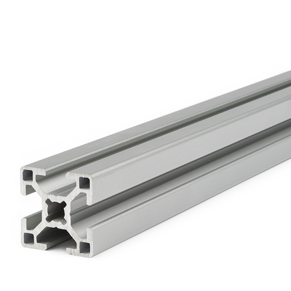

Weet iemand een adres waar je zwarte 30x30 profielen kan halen? Het liefst gelijk op maat.

Ik zal wat duidelijker zijn, 3030 extrusion frame. Zie afbeelding, maar dan in het zwart:
Afbeeldingslocatie: https://www.123-3d.nl/image/123-3D_Aluminium_profiel_3030_extrusion_lengte_1_m_123-3D_huismerk_DFC00043_big.jpg

The White B.A. schreef op woensdag 20 september 2017 @ 11:58:
www.motedis.nl
of
www.stappenmotor.nl
Zijn hier vaak genoemd, heb zelf geen ervaring.

Motedis ben ik bekend mee, maar ik kan ze niet in in het Zwart

The White B.A. schreef op woensdag 20 september 2017 @ 12:51:
http://uk.misumi-ec.com
Zoeken op:
HFSB6-3030

Is wel een groot verschil tussen "blank" en zwart qua prijs. Iemand anders nog tips waar het voordeliger kan of wellicht ervaring met het zelf zwart maken van de frames?

The White B.A. schreef op woensdag 20 september 2017 @ 15:37:
Dat is ook de reden geweest dat ik voor mijn printer voor blanke profielen heb gekozen.
Zwart was mooier geweest, maar ook een stuk duurder. Eventueel kun je misschien nog op AliExpress kijken, maar dan zit je waarschijnlijk wel met verzend- en misschien invoerkosten.

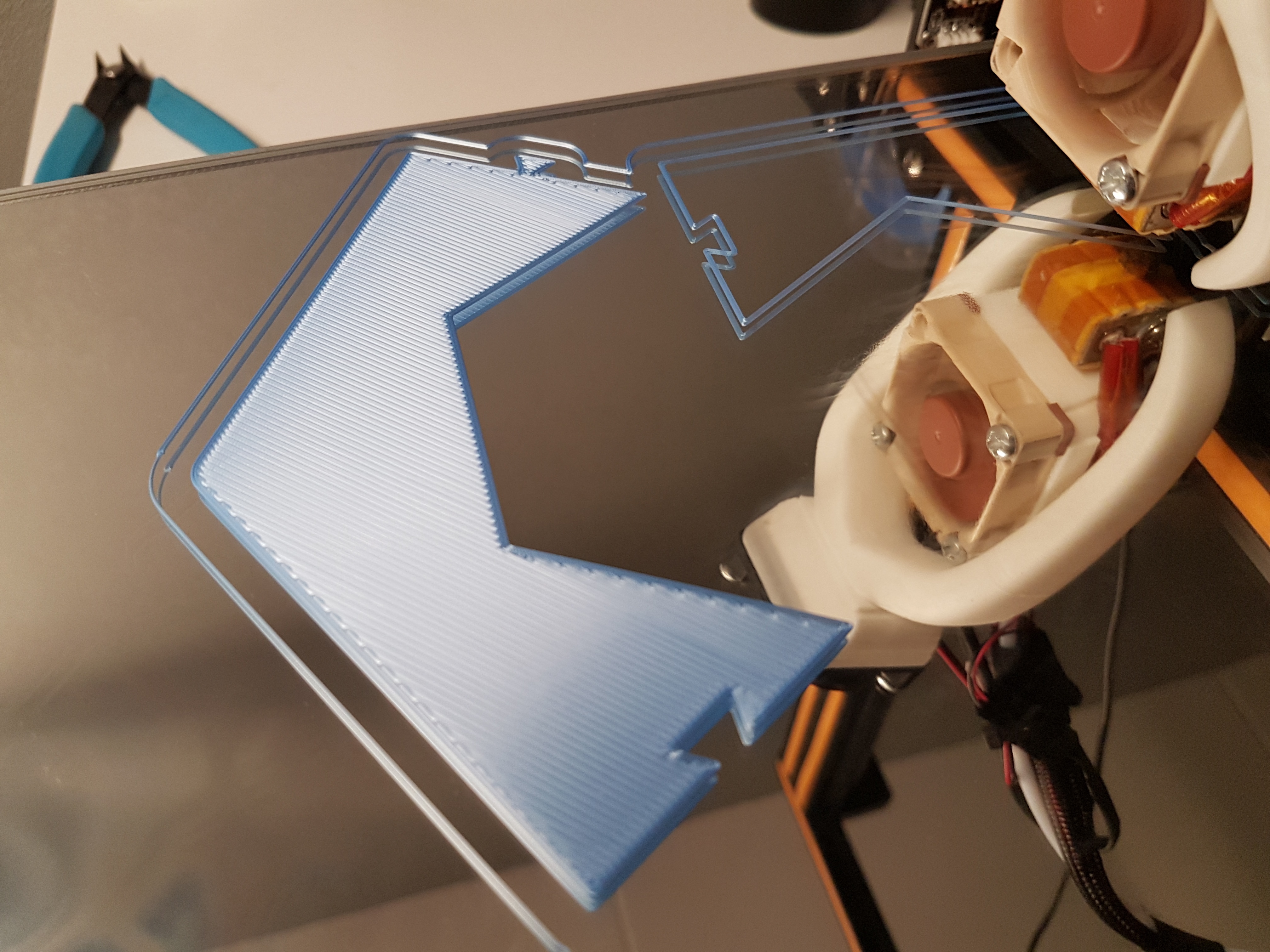

Hoi, Ik heb in sketchup een ontwerp gemaakt dat ik graag zou laten printen door een kameraad.
Het is min of meer en balk die open moet zijn, maar in slicer wordt die altijd dichtgemaakt aan de onderkant (nuja, die komt bovenaan) of zelfs volledig dicht geprint.
Iemand enig idee waar dat aan ligt?
Als ik het omgekeerd door slicer haal blijft dat er goed uitzien maar zo kan dat nooit geprint worden.
Afbeeldingslocatie: https://farm5.staticflickr.com/4340/37192401002_f39a33ebf3_z.jpg

Engineer Stewie schreef op donderdag 21 september 2017 @ 12:37:
Waarschijnlijk zijn de letters niet goed uitgesneden. Ik denk dat je moet controleren of het model volledig gesloten is. Tip: Gebruik een CAD programma. Sketchup is niet zo goed in het maken van gesloten modellen.
Dit is nou precies het probleem met SketchUp. Gebruik een programma als Fusion 360. Is gratis, en extreem goed. Je kan het heel snel aanleren hoe het werkt, begin gewoon in Fusion 360 met dat bakje opnieuw te bouwen, dan leer je al wat technieken.

Staat je infill op anywhere? Dan vult hij soms ook binnenkanten die hol moeten blijven. Sowieso moeten vlakken die onderdeel moeten zijn van het object enige diepte hebben. Dus een onderkant zonder dat die onderkant zelf een bepaalde hoogte heeft kan niet. Dat kan immers met fysieke objecten ook niet :-P.
Welke slicer gebruik je? En als je hem op 0% infill zet klopt het model wel en gaat het pas fout na die infill?
Zorg ook dat je de normals de goede kant op hebt staan, weet niet of dat voor STL-files ook noodzakelijk is, maar doorgaans is wit bij Sketchup de zichtbare buitenkant en zit de grijs/paarse kleur enkel aan de binnenzijde van het object. Zie je dat vanaf de buitenkant dan klopt er iets niet.
Misschien wat suf, maar je print met een brim?

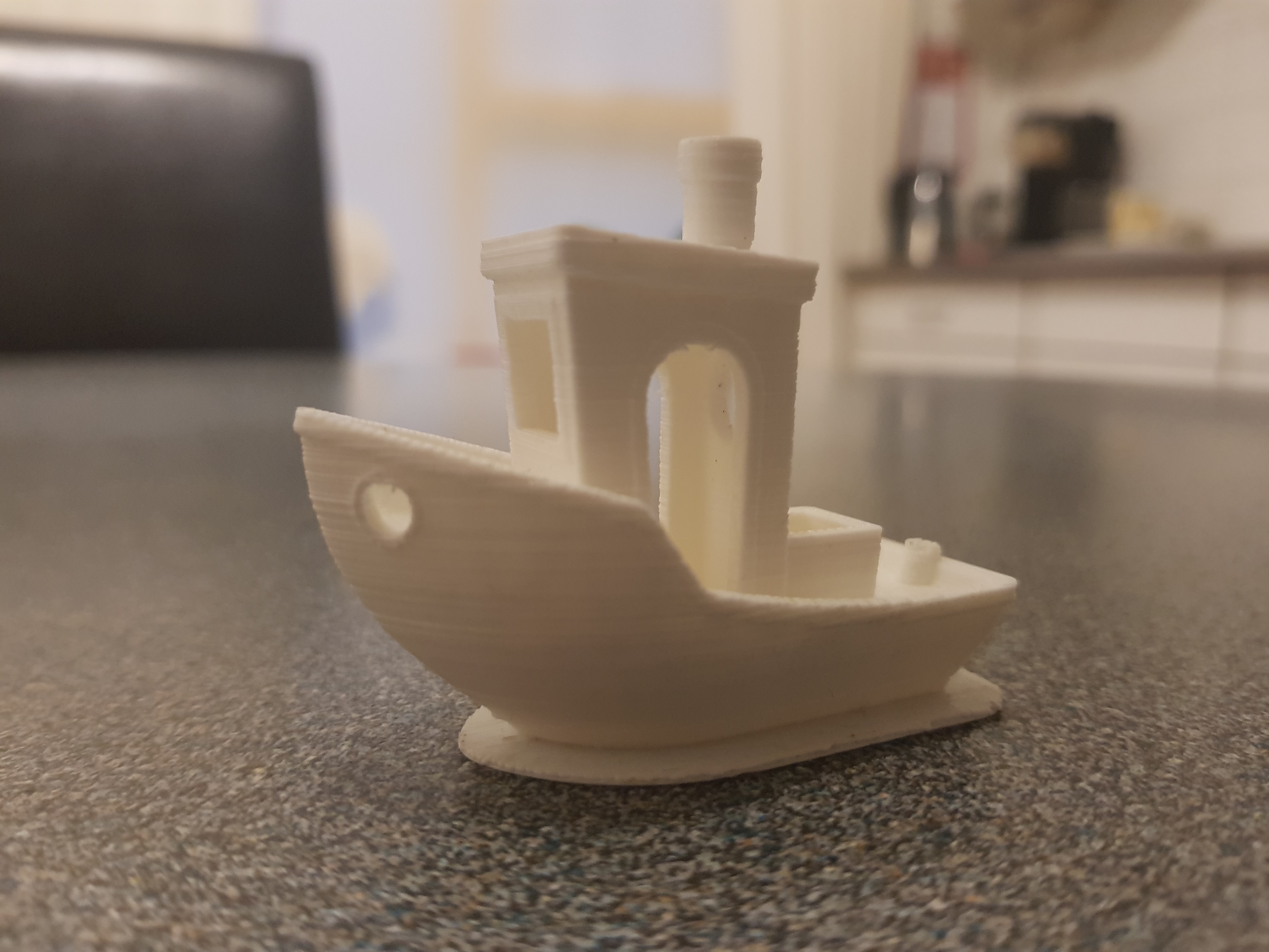

  • KevinSetz
  • Laatst online: 11:56
Dit is me eerste goede print met de vertex k8400
Nozzle 0.2mm
Snelheid 45mm/s
Bootje v1
Weekend ga ik hem op ultra fijn instellingen proberen om te vergelijken

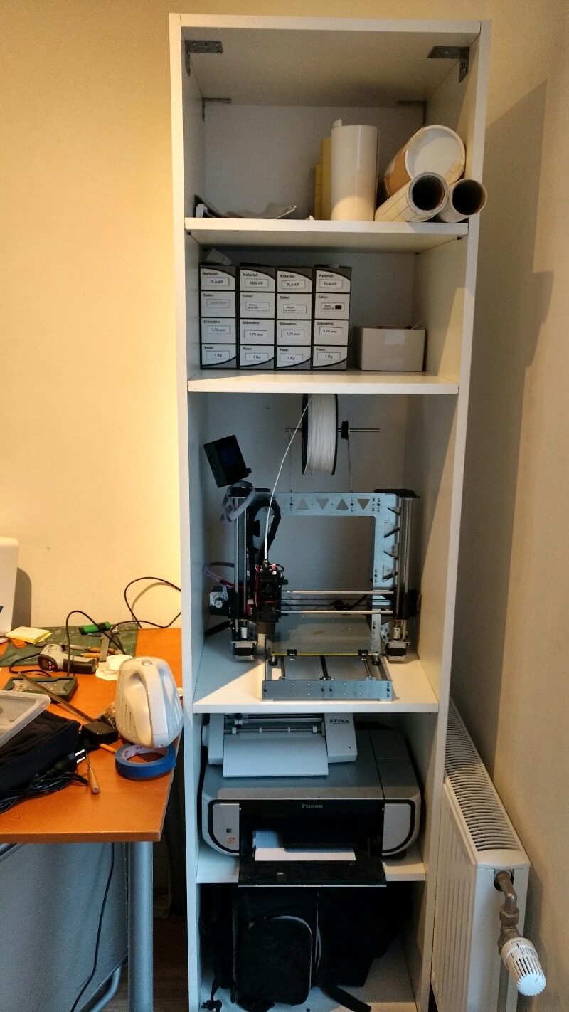

grote_oever schreef op zaterdag 23 september 2017 @ 10:16:
Ik kan weinig vinden in dit topic over de Ikea lack. Iemand ervaringen hiermee? En zouden jullie dit adviseren?
Op dit moment staat de printer op zolder, maar heb nog wel last van het lawaai. Vooral met lange prints, gezien mijn pc hier ook staat. Nu wil ik de printer verplaatsen naar een wat minder geïsoleerde ruimte, namelijk garage. Daarom wil ik de printer afsluiten met Ikea lack. En daarboven wil ik een drybox zetten voor filament die rechtstreeks naar de printer gaat.
Maar nu de vraag, wat is jullie ervaring hierin? Doen/ niet doen? Lastig? Of gaat het een wereld van verschil opleveren met geluidsoverlast. Is het veilig gezien het een afgesloten ruimte is?
Ik heb met wat van die witte spaanplaat van de Gamma een kast gemaakt, soort van Billy, maar dan groter :P
Afbeeldingslocatie: https://tweakers.net/ext/f/9WJwiCi0ftjN4iiN6sqGT77p/full.jpg
Verder wat plastic transparante folie als gordijntje opgehangen als ik ABS print. Doe ik eigenlijk niet zo gauw, PETG all the way :P Wil ik eigenlijk nog vervangen door een plaatje plexi met scharniertjes.

_ferry_ schreef op maandag 25 september 2017 @ 09:45:
Wat is je ervaring ermee? werkt dit mooi? Raad je iedereen dit aan? Of is dit voor jou gewoon een logische plek om hem neer te zetten?

grote_oever schreef op maandag 25 september 2017 @ 11:45:
Ik had altijd het idee dat de printer nooit mag wiebelen. Elke wiebel kan volgens mij een "golfje" in je printer betekenen. Je betontegel snap ik dan wel. Dit is ook de enige reden waarom ik tot nu toe geen geluidsdempende voetjes gebruik. Ik wil bij wijze van spreken de print vastgenageld hebben aan de vloer :)
Heb je de LACK al? is de tafel stabiel genoeg? Op dit moment staat mijn anet printer op een klein kastje en ik kan wel merken dat bij elke beweging het kastje heen en weer wiebelt.
Maar je link naar thingiverse ziet er eigenlijk zeer gaaf uit. Ik had eigenlijk nog het idee om de achterkant en zijkant van de printer af te dekken met geluidsdempende foam. Beetje in deze trend (sorry, eerste hit op google): http://www.ebay.com/itm/S...rd-50x50x3cm/112506284412
Nou ik ben er wel tevreden mee :) Als ik iets meer plek had had ik hem wellicht iets breder gemaakt, dat wel. Maar is goedkoop en zeker stabiel.
Je hebt alleen de panelen nodig: klik (3 van nodig, 2voor de zijkanten+2 legplanken, en 1 voor de overige legplanken.)
En dan dunne plaat voor de achterkant en een stel metalen hoekprofieltjes+schroeven.
Hoogte is wel makkelijk, en de opslag van filament er boven ook.
Je zou nog helemaal los kunnen gaan door gaten in de legplank te boren en daar het filament doorheen te voeren, en de rollen op te hangen. En dan een deurtje er voor. Als je dan wil wisselen qua filament hoef je niets uit te pakken, en gewoon het andere filament aan je printer te voeren.
Ik slaap in de kamer er naast, en gedurende de nacht zal ik hem dan niet gauw aan hebben staan. Maar zeker met een deurtje er voor zal het wel een hoop geluid tegen houden.
Wel wat gaten of een kier houden voor de circulatie.
Zorg dat de kast zelf niet kan schudden. Staat bij mij klem tussen bureau en radiator. Vastzetten aan de muur is ook een optie.
