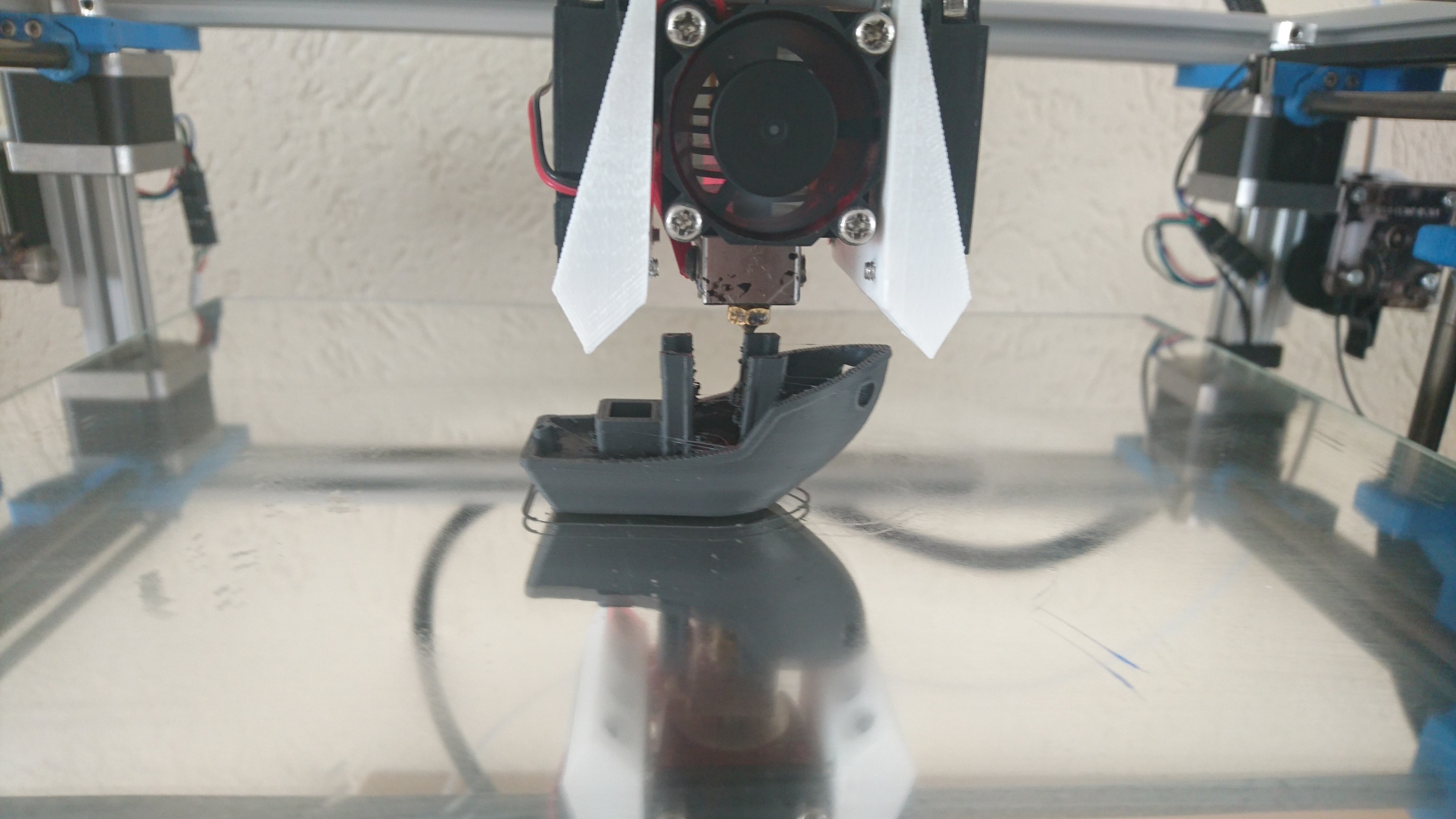

En de kwaliteit van de eerste twee lagen is heel belangrijk (zeker omdat de K8400 geen verwarmt printbed heeft). Met de instellingen die Velleman gaf in de slider software kon ik ook geen goeie print uit de K8400 krijgen, maar nu ik de printer zelf helemaal goed heb afgesteld heb ik eigenlijk geen problemen meer.
Mijn first layer 0,2mm
[YouTube: https://www.youtube.com/watch?v=kjUZ_GuRYao]
Mijn Second layer 0,2mm
[YouTube: https://www.youtube.com/watch?v=8P9vOgTZwNI&t=1s]

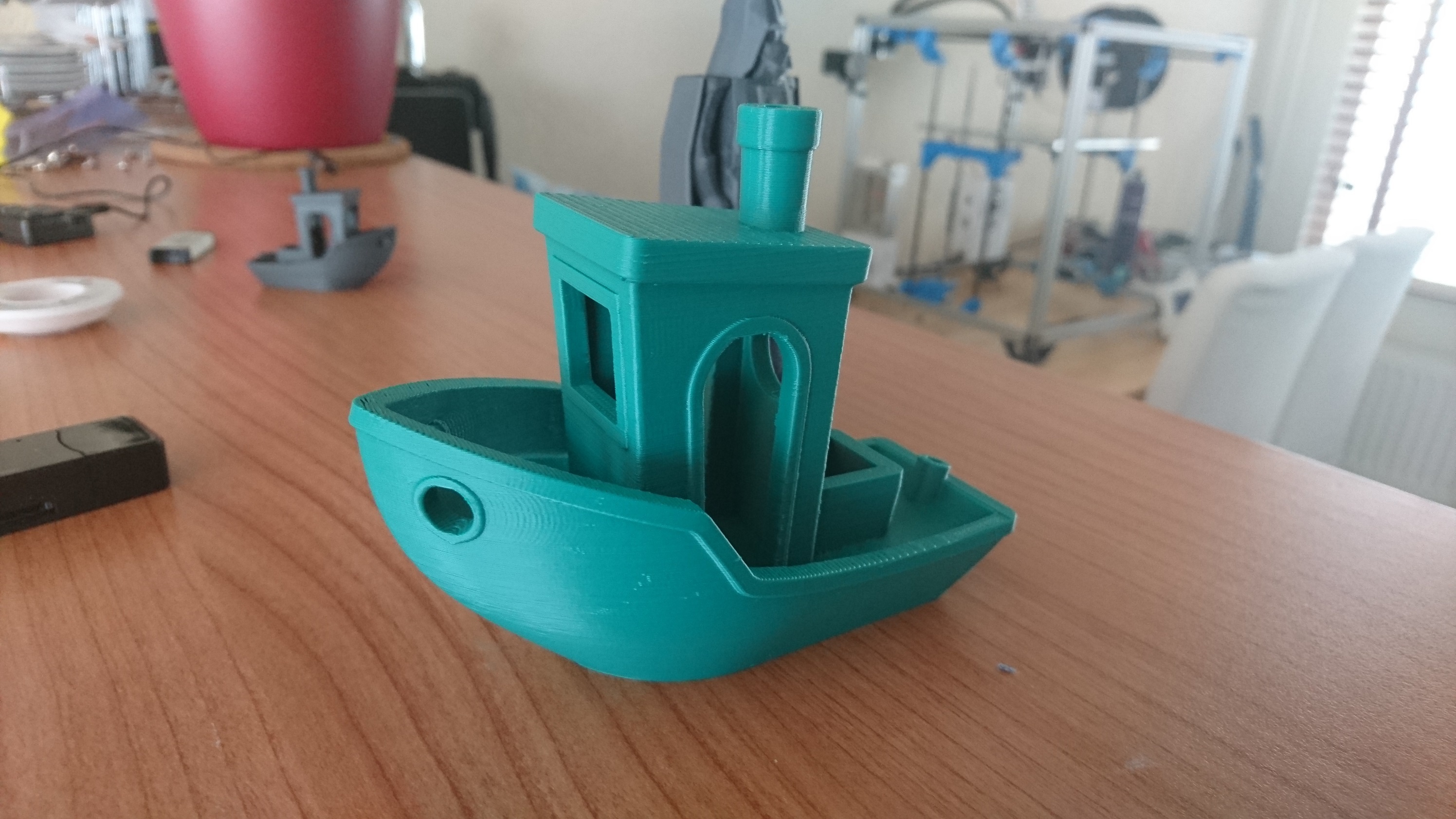

Afbeeldingslocatie: https://image.prntscr.com/image/dNy1Pg3kTyyWmBlWuZkABA.png
Mijn Steamaccount. Altijd op zoek om te ruilen!
  • grote_oever
  • Laatst online: 13-11 08:45
Mooie print. Leuk begin. Welke temp print je? En heb je de belts goed aangespannen? Heb het idee dat je een lichte wobble in je printers heb, maar zou ook aan de foto kunnen liggen. Ik heb vaker dat ik een foto naar iemand op stuur en die lijkt echt lelijker dan het printje in het echt.
Print in ieder geval deze:
https://www.thingiverse.com/thing:1620630
Voorkomt veel ellende bij afdrukken die niet snel genoeg afkoelen.

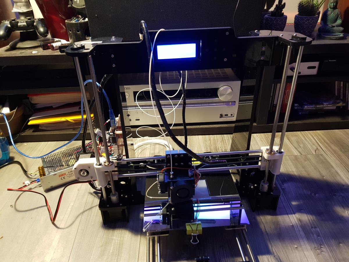

Ik ben inmiddels mijn eerste printje aan het printen. :)
De Box-1.75mm PLA-A8 test gcode file die op de stick staat die meegeleverd wordt met de A8.
Ik heb vanavond eerst bij de Action een spiegel gekocht, die ik hier voorbij zag komen in het topic hadden ze niet meer maar heb er eentje gevonden welke 22,5cm bij 22,5cm is. Deze zit vast met papierklemmen van de Big Bazar met een klein stukje antislip mat tussen de klem en de spiegel in.
Ook waren de rubberen GT2 met fiberglas belts binnen vandaag dus ook die er maar direct opgezet en direct het H frame omgedraaid. Ik had gewoon de handleiding gevolgd en schoot mij later pas te binnen dat ik ergens gelezen had dat het beter is om deze om te draaien.
Ik heb ook direct de schroefgaten in het H frame uitgeboord met een 3mm boortje zodat ik het bed kan levelen met de vleugelmoertjes ipv de schroeven. De spiegel ligt nu tenslotte ook over de schroeven heen.
De mosfet en bekabeling voor de voeding waren helaas nog niet binnen maar had geen zin meer om te wachten en had zoiets als het moederbord door brand dan hang ik er direct een RAMPS bordje aan.
De firmware is ook nog stock al ben ik wel al bezig geweest met een config file maken voor Marlin maar wil me hier eerst nog meer over inlezen voordat ik die ga flashen.
De draden van het heatbed heb ik vast gesoldeerd en de 16awg draad vervangen voor 14awg en beide connecties van de plus en min op het bed gebruikt.
Daarna heb ik ook de bekabeling maar direct wat beter weg gewerkt al is het rond het bord nog wel een zooitje.
Het zooitje ziet er nu zo uit. :)
Afbeeldingslocatie: https://i.gyazo.com/a597b446b64833d1b81e36b22ce0513c.jpg
De volgende print wordt de Mistral 2 ducted cooler. Daarna ga ik eerst het frame verstevigen en filament guides printen, dan clamps voor Igus Drylin en alles wat nodig is voor de E3D met 3DTouch sensor.
Ik verwacht in de loop van aankomende week nog de laatste onderdelen voor die upgrades, momenteel heb ik alleen de lagers en de 3D Touch sensor.
Ben reuze benieuwd hoe die box er zo uitkomt, zal straks nog wel een fototje toevoegen maar hij hecht in ieder geval prima voor zover ik kan zien. :)
Oh ik was trouwens ook nog bezig met Cura 2.7 maar krijg telkens printer not connected en weet niet zo goed hoe ik dat werkend krijg. Had wat YouTube filmpjes gekeken en wat posts op Reddit gezien maar dat lijkt niet te werken. Ik gebruik nu een gekraakte versie van Simplify3D maar vind Cura er ook een stuk overzichtelijker uitzien en wilde eigenlijk geen 150e betalen voor die software...

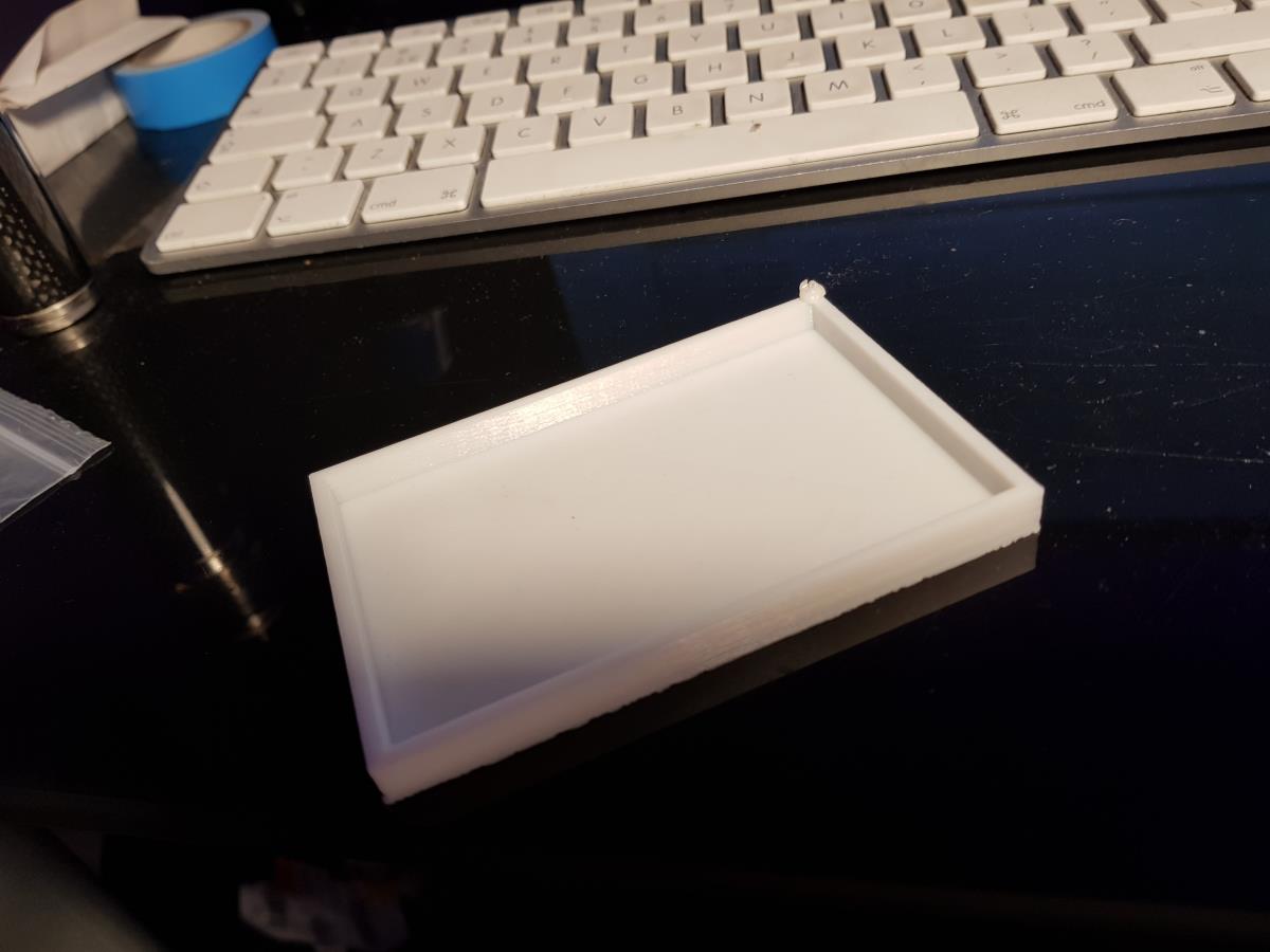

En de eerste print is klaar, een compleet nutteloos bakje :P
Duurde erg lang en koste best wat filament maar de kwaliteit is best goed vind ik zelf.
De onderkant en de randen zijn mooi glad alleen aan het einde zit een klodder plastic. De printer ging ineens naar idle en lekte nog wat filament.
Afbeeldingslocatie: https://i.gyazo.com/47433f6ae3a15389d2c6441657d78308.jpg
Afbeeldingslocatie: https://i.gyazo.com/5a0aa971496ef007258c5cec300c9fd8.jpg
Afbeeldingslocatie: https://i.gyazo.com/207a3a7e461f2a6b309c9f917227c40f.jpg

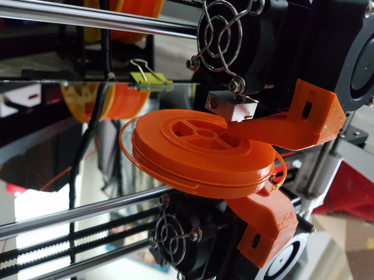

Inmiddels ben ik fan aan het printen maar weet niet helemaal of het goed gaat, de eerste layers waren wat slordig maar dat komt misschien omdat ik support en brim ingeschakeld heb, wat layers verder lijkt het wel aardig vorm aan te nemen al ziet het er wat slordig uit en lijkt ie soms lijnen te missen. We gaan even afwachten :)
Moet me wel nog veel inlezen over slicers want snap er de ballen nog van en heb nu maar gewoon wat settings van YouTube overgenomen in RepetierHost met de Cura engine. Zo print ie nu met de pre heat settings van de Anet terwijl ik in de slicer de temperaturen anders had ingesteld. Pre heat is hotend 190 graden en bed 60 maar had 200 en 50 ingesteld.
Heeft iemand trouwens een tip hoe ik restjes filament van de spiegel af krijg zonder deze te beschadigen.
[ Voor 27% gewijzigd door Radiance op 15-09-2017 23:59 ]

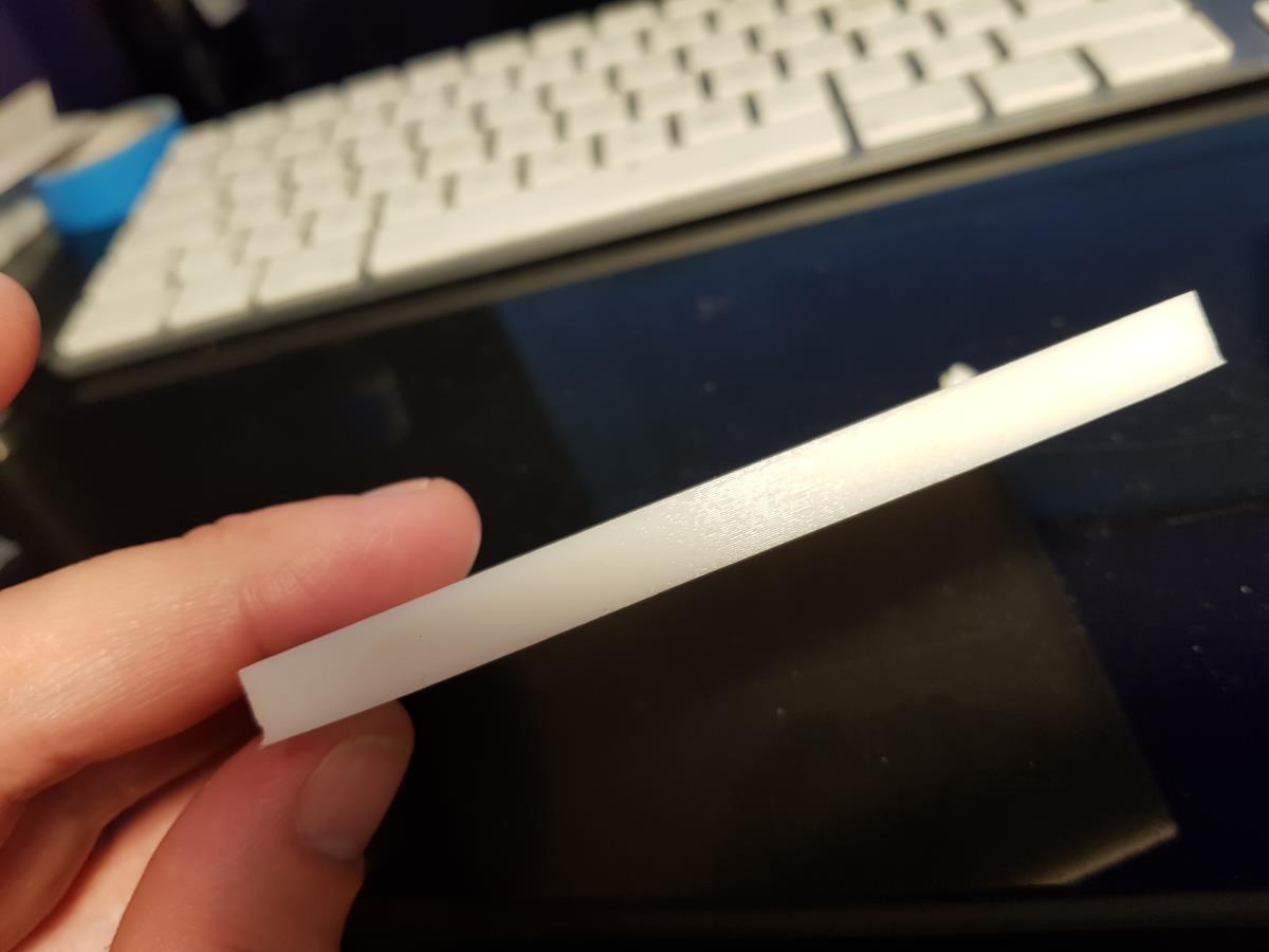

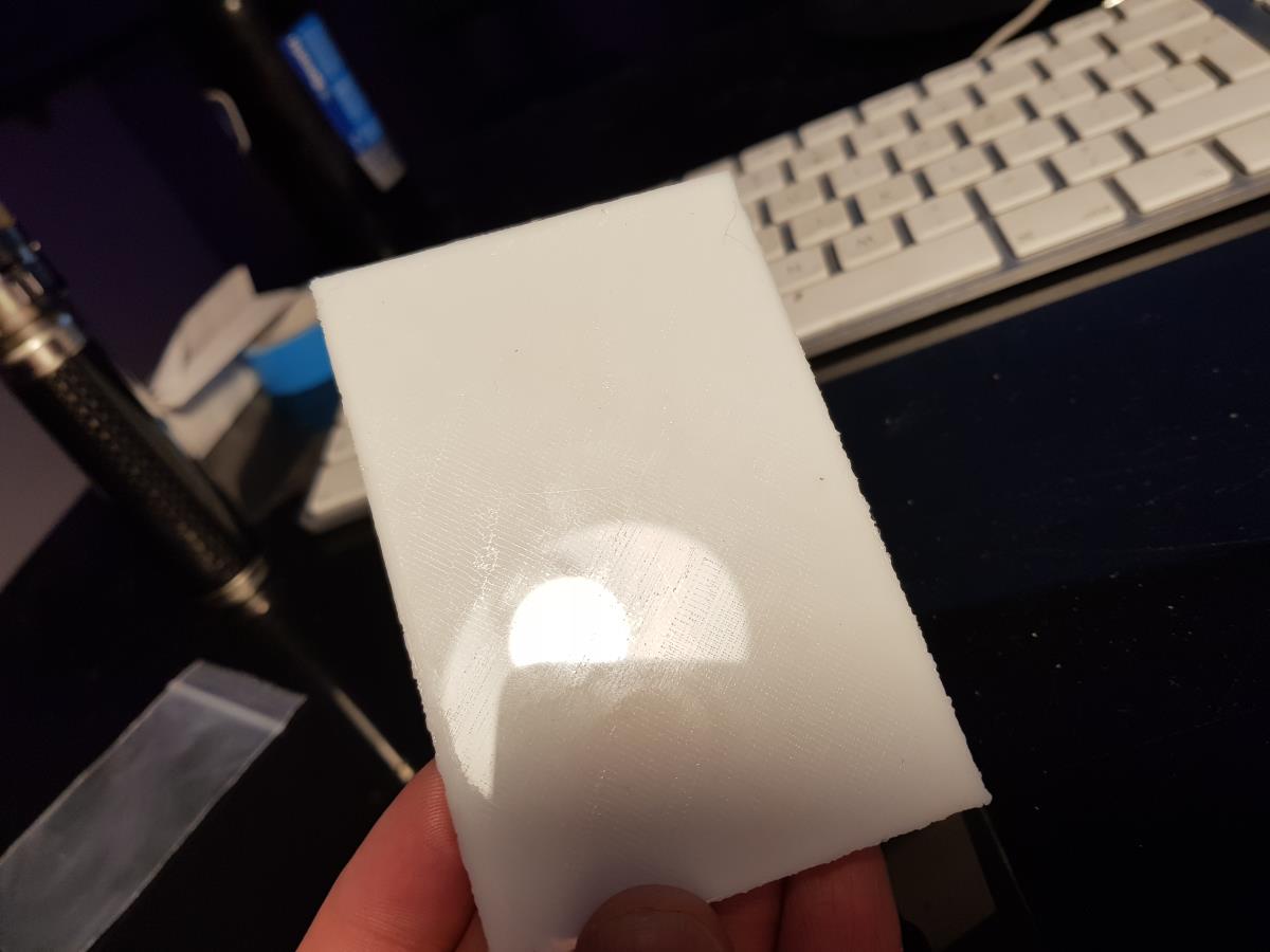

Dat stukje plastic aan het einde is waarschijnlijk doordat je printer niet de extruder gehomed heeft nadat de print klaar was. Dan blijft de extruder nog een beetje 'nalekken' op je print. Zoiets hoort aan het einde van je code te staan (instellen in je slicer):
G28 X0 Y0 ; home X axis and y axis
M104 S0 ; kill extruder temperature
M140 S0 ; kill bed temperature
M84 ; disable motors
Maar misschien klopt dat allemaal al en had je gewoon pech dat wat rotzooi net van je extruder afviel op het einde.
Dat zal het wel zijn, ik heb niets aan de gcode aangepast.

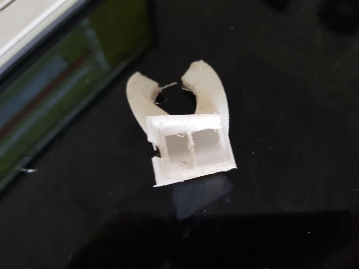

De fan duct is net klaar en die had er geen last van en met de gcode die ik van YouTube had geplukt zat er aan het einde inderdaad een command om de extruder naar huis te sturen. :+
De fan duct zelf is echter mislukt, door de supports zit er binnenin een soort van honingraad structuur en die probeer ik er met een hobbymesje uit te krijgen maar dat is eigenlijk geen doen.
De kwaliteit is zeker aan de bovenkant trouwens best slordig maar ik vermoed aan de hand van wat ik gelezen heb dat dat komt waar de duct voor ontworpen is, het plastic wordt niet snel genoeg afgekoeld. :+
Morgen maar eens proberen of ik wat kan veranderen aan de settings.
Het gaat om deze duct: https://www.thingiverse.com/thing:2121279
Ik krijg Cura trouwens nog steeds niet aan de praat, ik kan wel verbinden en de heatbed pre heaten maar that's it.
[ Voor 7% gewijzigd door Radiance op 16-09-2017 00:52 ]
Mijn eerste fanduct zag er ook half gaar uit, maar dat werkt vaak goed genoeg om een betere te printen. :+ En je hebt g code gekopieerd van youtube? Dat lijkt me niet echt handig, tenzij je toevallig exact dezelfde printer hebt, maar die kans is klein, want elke printer moet anders ingesteld worden. Als de bovenkant er niet zo netjes uitziet kan het ook zijn dat bridging niet helemaal lekker gaat. Kijk even of je de snelheid van het bridgen omlaag kan doen en of de fansnelheid op maximaal staat bij bridgen/overhangs.

Ik heb geen zin meer om nog een foto te uploaden maar de kant die aan de fan vast moet is helemaal dicht en daar achter zit dus die honingraad structuur waar ik het over had, Gaat hem dus niet worden. :P
Oke ik weet niet wat bridging is maar zal er eens op zoeken, ik vond de snelheid van de print sowieso al een stuk hoger liggen dan mijn eerste print.
Ik heb deze code gekopieerd van een YouTube filmpje omtrent de A8 i.c.m. Cura.

Oh haha volgens mij had ik je verkeerd begrepen. Je hebt dus alleen de start en endcode gekopieerd. Dat is natuurlijk geen probleem en ziet er prima uit zo. Het ging er mij meer om dat je het zelf gesliced had. ;)
Bridging is als je het plastic als het ware laat zweven tussen twee punten en als er geen ondersteuning is. Maarja dat geld dus alleen voor die punten en ik weet niet precies of dit nou wel van toepassing is jouw print, maar dat dacht ik even. Het is al laat haha. Ik print zelf liever gewoon wat langzamer aangezien ik meestal toch geen haast heb. Daar voorkom je heel veel problemen en gedoe mee. De faxsnelheid kan ook veel helpen. In slic3r stond die volgens mij standaard op maximaal 60 procent in de meeste gevallen. Dat mag naar mijn mening veel hoger. De eerste layers gewoon de fan uit of laag en daarna tussen de 60 en 100 procent laten schommelen.

Dat draaien ging in slic3r ook niet helemaal lekker bij mij, maar zo staat ie ideaal:
Afbeeldingslocatie: http://i67.tinypic.com/e8nvur.png
Met een goede fan duct zou in dit geval support niet eens nodig zijn, maar in jouw geval zou ik onderstaande supports gebruiken:
Afbeeldingslocatie: http://i68.tinypic.com/xfrbzp.png
(Dus met een lage overhang treshold, zodat je niet onnodig veel support hebt op plekken waar je het niet weg kunt krijgen. De support die je nu aanmaakt zijn makkelijk met een klein tangetje te verwijderen.) Ook zou ik je snelheid iets beneden de 60mm/s zetten. Dit is een makkelijk haalbare snelheid, maar begin gewoon wat lager (40 ofzo) en voer het langzaam op. Tenminste dat is mijn tip.

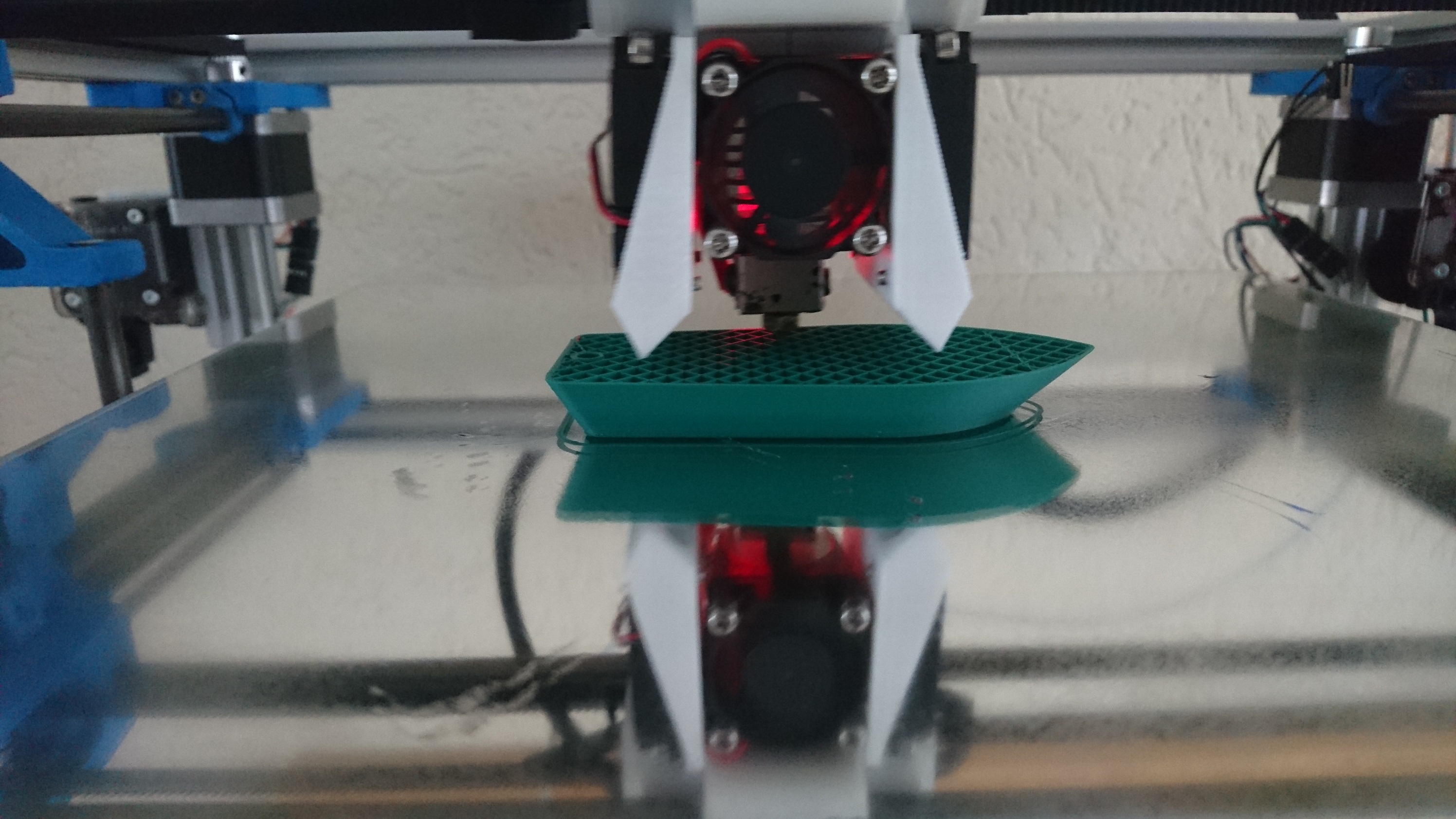

Eindelijk heb ik mijn VORON printen zoals ik hem wil!
Het heeft wat voeten in de aarde gehad en geduurd, maar het is mij gelukt.
De aanpassingen die ik heb gedaan t.o.v. het origineel (V1.5):
  • Titan extruder (clone uit China)
  • BLTouch-kloon
  • MKS Gen-L V1.0 controller board (Met Smoothieware liep ik toch tegen problemen aan mbt z-probe en Bed Leveling, nu over naar Marlin v1.1.5)
  • X-Carriage uit de community (https://www.thingiverse.com/thing:2428746, betere BLTouch-mount + dubbele part fan)
  • Teruggegaan naar single hotend (voor nu, wil toch nog eens de dubbele hotend proberen)
Wat komt er nu uit aan prints:
Afbeeldingslocatie: https://tweakers.net/ext/f/zDJ7cKc1dRQVhiQmwI91N6ui/thumb.jpg
Ik moest de retraction nog aanpassen in Simplify3D.
Afbeeldingslocatie: https://tweakers.net/ext/f/3han9lSPvt5Zs7NJNPYOzSLc/thumb.jpg
Sorry, filament was op :)
Nu bezig...
Afbeeldingslocatie: https://tweakers.net/ext/f/CjQV78b1OXPTWToNnlVz04ey/thumb.jpg
Kon het niet laten een benchy te printen op 200%.
In de komende dagen/week ga ik eens kijken hoe snel ik kan printen, voordat er stappen worden overgeslagen en wat de kwaliteit van de prints is.
Ik wil ook de dubbele hotend werkend zien te krijgen.
Op de langere termijn wil ik toch weer overstappen naar 32-bits. Maar daarvoor wacht ik wel even dat Marlin v2.0 officieel uitgeeft en er interessante bordjes hiervoor uitkomen.

De fan duct van vanochtend was tamelijk mislukt maar genoeg om hem toch te kunnen mounten om hem daarna nog een keer uit te printen zonder supports en die is er heel erg netjes uitgekomen en zit nu op de printer. :)
Afbeeldingslocatie: https://i.gyazo.com/75a7c29be60c74379f324e04d2cbc643.jpg
Afbeeldingslocatie: https://i.gyazo.com/0080dfb1f937a6c52cc2719a56534310.jpg
Ben nu eerst een spool adapter aan het printen zodat ik niet iedere keer de spoel handmatig hoef te draaien en daarna ga ik aan de andere upgrades beginnen.
Duurt wel heel erg lang, de bolt die ik nu print duurt bijna 7 uur en zag al dat de brace voor de onderkant van het frame bij elkaar ook zo'n 10 uur gaat duren.
Ik heb wel al wat zitten spelen met de snelheden die met de E3D realistisch zouden moeten zijn en dat scheelt wel enorm zeg. Die verwacht ik deze week dus ga eerst de upgrades maar printen zodat ik die kan mounten zodra ie binnen is voordat ik de versterkingen van het het frame ga printen.

De 200% Benchy is ook af.. Best groot nog ;)
Afbeeldingslocatie: https://tweakers.net/ext/f/OSkYV3NNt5qdLXeqFImq0eQH/thumb.jpg

  • grote_oever
Radiance schreef op zaterdag 16 september 2017 @ 16:22:
Meerder spooladapter/houders geprobeerd... uiteindelijk is deze veruit de beste:
https://www.thingiverse.com/thing:2047554
Minimale ruimte en loopt soepel de printen in.

  • Edd
  • Laatst online: 09:15
Edd
zynex schreef op zaterdag 16 september 2017 @ 21:20:
Verder gebruik ik een simpel ramps bordje aangesloten op een raspberry pi zero W met octoprint. De optische eindstops zijn ook wel leuk, maar intussen heb ik wel genoeg van al het soldeerwerk. Mijn build size is 300x300x420mm en bijna alle kabels heb ik moeten verlegen tot mijn ergernis. De mechanica werkt nu volledig, maar ik mis enkel nog een glazen plaat. Hopelijk heb ik dat volgende week geregeld en kan ik beginnen met printen.
Als glasplaat gebruik ik nu een spiegel van 300x300 bij de gamma vandaan. Kostte mij +/- €13 voor 4 stuks.
https://www.gamma.nl/asso...cm-4-stuks/p/B643132?sg=a
Op sommige foto's zie je ze met facet op andere niet.. Anders heb je altijd nog:
https://www.gamma.nl/asso...cm-4-stuks/p/B643140?sg=a
Ik moest bij mij ook kabels verlengen, dus heb ik (naar voorbeeld van de originele Voron) gebruik gemaakt van Cat5-kabel. Er lopen 2 naar de X-carriage en 1 voor iedere hoek met as-motor en extruder.
Ik ben wel benieuwd naar je ervaringen straks met de Aero. Ten eerste omdat ik eraan zit te denken om er eentje voor mijn P3Steel te kopen, maar ook of je misschien nog last krijgt van het gewicht op je assen.

  • Edd
Edd
zynex schreef op zondag 17 september 2017 @ 02:02:
He dat is een goede tip zeg. :o Het bed gaat inderdaad alleen maar naar beneden, dus waarom zou ik het vast gaan zetten met bouten? Misschien ben ik toch iets teveel gewend aan de prusa printers, omdat ik daar even niet aan gedacht had. :) Dan ga ik dat eerst maar eens proberen met zo'n spiegel van de bouwmarkt. (Laat dat trouwens wel een beetje goed de warmte door? Het zou in ieder geval een wel een stuk goedkoper zijn, want een glasplaat laten maken kost me toch weer snel 30 euro.
En ik gebruik de xxxxxxxtra strong huismerk haarlak van de kruidvat haha. 8)
Zo'n spiegel laat prima warmte door. Alhoewel ik nog wel even een testprint wil doen met ABS en PETG. Maar gevoelsmatig wordt de spiegel netjes warm.
Ik gebruikte in eerste instantie ook klemmen, maar merk gewoon dat de spiegel die niet nodig heeft. Op een of andere manier is het zelfs nog lastig om de spiegel eraf te halen als deze erop ligt. Soort van zuigwerking die het tegenhoudt. Gewoon proberen, eventueel kun je ze altijd nog klemmen.
De benchy op 100mm/s is goed gegaan. Kon het toch niet laten..
Het enige probleem wat ik zo snel even zie zijn de toplayers. Die zijn niet netjes.
Zal morgen even een foto posten, ga nu slapen ;)
Ik ben zelf fan van deze. https://www.thingiverse.com/thing:1185076

ik lees hier veel over een Anet A8 met een spiegel op het heatbed, omdat het dan vlakker is.
Maar hoe level je deze makkelijk, omdat de schroefjes dan onder de spiegel zitten.
En je heatbed moet dan op een graad of 70?
(en nog tips/tricks qua hechting/schoonmaken? :*) )
ik ben bezig de Anet te verbeteren dus kan ik wat uitzoeken :)
autolevel lijkt mij ook wel handig, maar moet ik mij ook eens in verdiepen
[ Voor 6% gewijzigd door zoeperman op 19-09-2017 16:14 ]
  • ocf81
ocf81
Gewoon abnormaal ;-)
zoeperman schreef op dinsdag 19 september 2017 @ 16:11:
Je boort de gaten voor de stelschroeven op het H-frame net wat uit zodat de schroefdraad niet meer aanwezig is en je gebruikt deze (of vergelijkbare van een andere verkoper) stelmoeren om de schroeven aan te draaien. Aan de onderkant van het bed zet je de stelschroeven vast met nylock moeren, zodat ze niet eindeloos ronddraaien. Let op, deze actie kan niet worden omgekeerd.

Ik maak mijn spiegel wel altijd schoon met glassex, oké heb dat ding pas een week maar bij mij plakken de prints goed vast. Ik krijg ze meestal pas los als het bed wat afgekoeld is.
Wat ik wel irritant vind is dat ik het bed vaak moet leveren maar heb dus geen moertjes onder het bed gedaan. Ik ga zo even van die tandwieltjes printer voor over de vleugel moeren en dan borg moeren onder het bed zetten. Handig dat alles op m'n drone ook 3m is dus heb nog honderden M3 moeren en boutjes liggen.
Het enigste wat ik nog niet helemaal lekker voor elkaar krijg is bridging en als ik die error guide van Simplify3D lees heb ik ook wat last van under extruding, kleine gaatjes aan de randen van de prints. Ik heb het overflow percentage al iets omhoog gegooid en de snelheid omlaag maar mag niet baten. Voor het bridgen heb ik al een andere fan duct geprint, die volledig rond om de nozzle heen gaat maar de boel zakt nog steeds wat in en word wat rommelig.
Ik wilde ook nog de Cura engine proberen in repetier host maar daar kan ik helemaal geen bridge settings vinden. Ik heb nu wel alles geconfigureerd voor Slic3r Prusa edition, die sliced in ieder geval wel gewoon in Repetier zelf ipv een heel nieuw programma openen.
