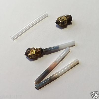

CapTVK schreef op zaterdag 2 september 2017 @ 14:53:
Goede punten, in nozzles uitboren heb ik niet direct zin dus ik zal daar eens informeren.
update: In de RF 100 passen Nozzles met het M7 formaat waarin het stukje teflon ook past (inderdaad juiste lengte aanhouden).
Ook wel bekend als MK10 Nozzles zoals deze op ebay.
http://www.ebay.de/itm/2x...r-M7-Gewind-/162318068850
En stukjes teflon die hiervoor bedoeld zijn. maar je kan ook gewoon een stukje gebruiken van de buis dat er al bij zit.
Mooi om te weten dat het om MK10 nozzles gaat. Die kennis helpt andere eigenaren ook weer verder d:)b
Hoe ben je er uiteindelijk achter gekomen? Vragen bij de Duitsers of goed spitwerk?

  • CapTVK
(overleden)
ocf81 schreef op dinsdag 5 september 2017 @ 19:07:
Gewoon even vragen en wat spitwerk er naast. :)
En als aanvulling op het onderwerp "hot end teflon tube" via ebay:
Replace your teflon tube to keep your extruder running in top shape and prevent thin-wall conditions or holes from developing (see example photos). Over time, the soft teflon gives way to the plastic being pushed against the same spot and eventually results in worn thru tubes, creating extrusion or loading/unloading issues.
Als het fout gaat door oververhitting krijg je een verstopte nozzle en is dit het eind resultaat:
Hot end teflon tube
