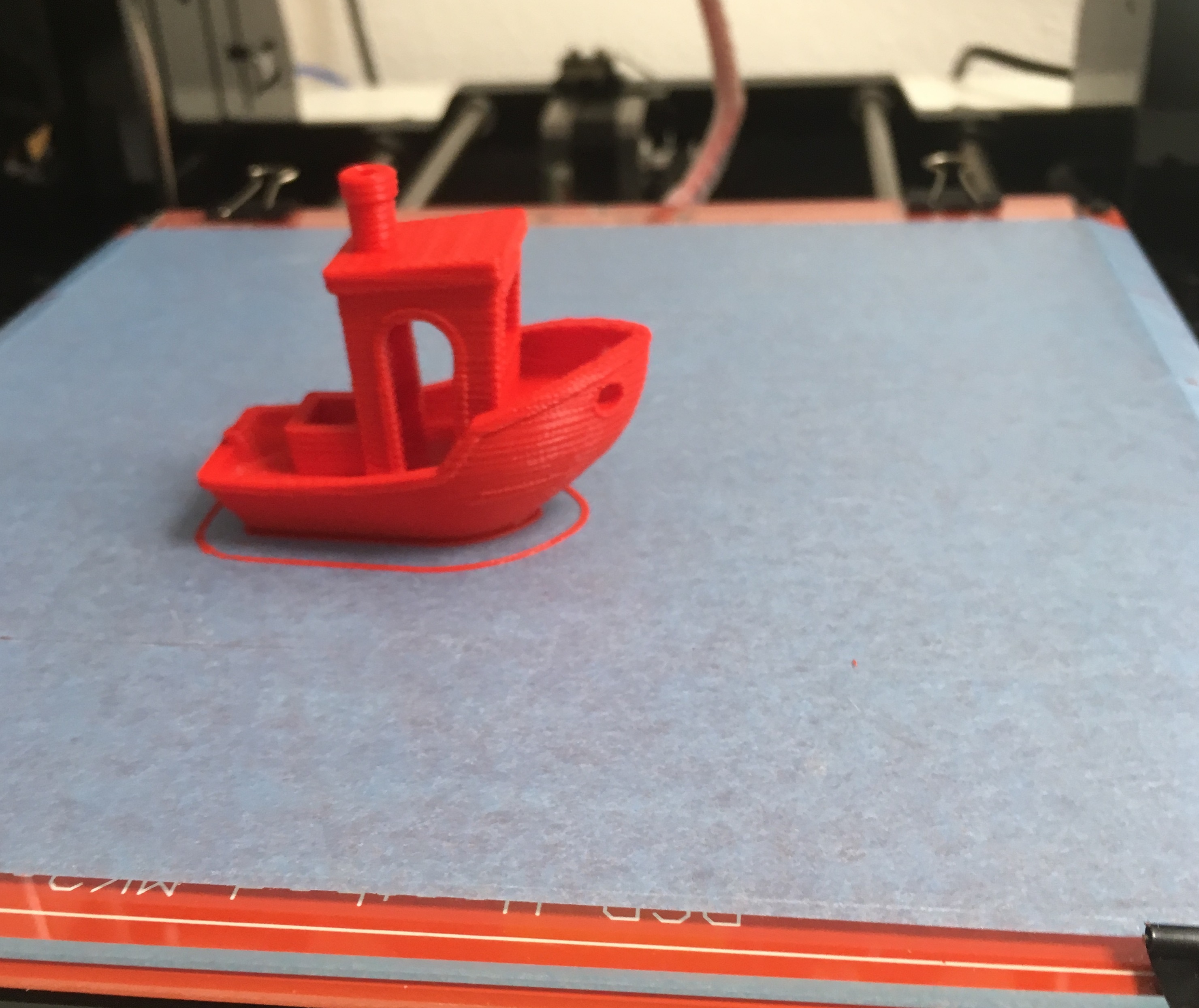

Voor de mensen die ook nog geen schuifmaat hebben en er 1 zoeken. De Lidl heeft nu een digitale schuifmaat met 3 jaar garantie voor € 7.99. Heb geen aandelen, maar dacht; wellicht ook iets voor de printermensen hier. Deze ligt in de schappen nu bij Lidl: https://www.lidl-shop.nl/...-of-schuifmaat/p100221560
Daar aan gerelateerd; hoe accuraat moet iets zijn na het printen? Ik ben mijn Benchy bootje nu aan het opmeten, maar ik kom niet altijd exact op de grootte die ik zie op de website: (http://www.3dbenchy.com/dimensions/) welke afwijking is redelijk binnen 3D printen?
  • citruspers
  • Laatst online: 13-11 18:12
Qua afwijking ligt het er vooral aan wat je wil printen. Als jij figuurtjes print voor op je bureau maakt een afwijking van 5 of zelfs 10 procent niet zo veel uit. Als je echter onderdelen met schroefgaten of iets dergelijks gaat printen wordt het een ander verhaal.
Ik test zelf meestal met de XYZ calibration cube op thingiverse. Die is 20x20x20mm en is voorzien van markeringen zodat je precies kan zien welke as een afwijking heeft.
Met mijn Delta printer print ik momenteel 19,96x20,00x20,10mm, maar volgens mij is dat significanter dan mijn schuifmaat accuraat kan meten. Het hoogteverschil is waarschijnlijk te wijten aan het feit dat ik meestal .3mm laagdiktes print.
Ik ben er in ieder geval tevreden over, prints die ergens op gemonteerd worden passen meestal prima.

MsG schreef op maandag 21 augustus 2017 @ 13:34:
Heb ook maar ff een schuifmaat en een bankschroef gehaald. Thanks voor de tip!
Wat betreft je vraag, hoe dichter bij de juiste afmetingen, hoe beter. <0.4 mm verschil maakt niet uit.

Gisteren Benchy maar eens geprint ben best tevreden met het resultaat:
Afbeeldingslocatie: https://tweakers.net/ext/f/7StmLOszaoTekFxBYrUpe7vm/full.jpg

SnowDude schreef op woensdag 23 augustus 2017 @ 11:37:
Ik proef z-wobble en/ of hevige overextrusion.
Verder ziet het er best goed uit ^_^

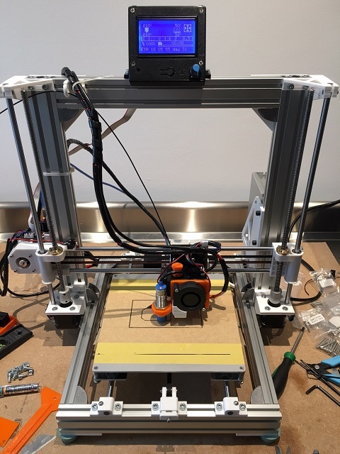

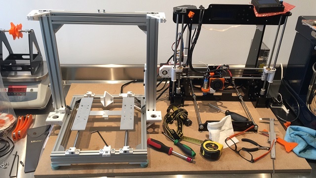

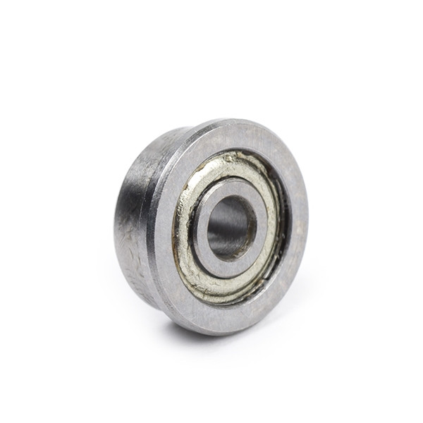

Ombouwen van een Anet A8 naar een AM8 is in volle gang. Frame zit in elkaar, alleen tijdens het plaatsen van de x-carriage op de z-as stangen zijn mijn lagers beschadigd. De balletjes vielen uit de linker y-as lager. Nieuwe besteld bij Misumi, zouden morgen binnen moeten komen, maar de bouw ligt nu al een paar dagen een soort van stil.
Ook twijfel ik enorm over de Igus Drylin lagers, ik heb ook Misumi ball bearing lagers besteld voor de rest van de printer want ook al zijn die Igus Drylin lagers stiller, echt soepeler vind ik ze niet lopen. Ze 'krassen' een beetje onder belasting en voelen stroever aan dan de ball bearing lagers.
Ook voor mijn reprapdiscountlcd een nieuwe beugel ge-designed in Fusion 360 want bij de AM8 zit alleen een houder voor het originele LCD. Hij komt in een https://www.thingiverse.com/thing:2368534 kastje weer voorop op de printer.
Afbeeldingslocatie: https://tweakers.net/ext/f/TkBnImpmvLG9SFincfX2MfYh/full.jpg
Afbeeldingslocatie: https://tweakers.net/ext/f/JehFXv141WFHAp9n9lNHo7Q9/full.jpg
[ Voor 5% gewijzigd door pipo1000 op 28-08-2017 17:58 ]

pipo1000 schreef op maandag 28 augustus 2017 @ 17:56:
Kwijl kwijl :*)
Ben ook bezig met her en der de onderdelen bestellen, welke heb jij maten heb jij gebruikt? de originele of die iets langere(340 of 346?) ga van de week de profielen bestellen bij misumi.

  • pipo1000
  • Laatst online: 20:34
lennertvdkort schreef op maandag 28 augustus 2017 @ 20:31:
Kwijl kwijl :*)
De maten zoals in de BOM.pdf.
Zie commentaar van iemand https://www.thingiverse.com/make:369269 ;
"Regarding the discussion of using longer extrusions on the side: In Skynet/Marlin pause works fine without collision, and no build volume is lost by building according to the exact instructions by pheneeny (I tested pausing and build volume). Therefore I think building according to the instructions by pheneeny is good and gives you a compact machine. "
Problemen met het botsen komen blijkbaar alleen voor met repetier firmware.

  • pipo1000
zynex schreef op dinsdag 29 augustus 2017 @ 00:23:
Ik ben de hypercube evolution aan het bouwen. Die is toch wel een stukje duurder dan de normale hypercube en ik ben erachter gekomen dat het design niet geweldig is tijdens het bouwen. Het lijkt af en toe wel of er totaal niet nagedacht is over de locatie van de schroeven. De schroeven om de y en x as vast te draaien kun je bijvoorbeeld niet bij zonder heel de x as te verwijderen. Dat hele belt tensioning systeem ...
Ik heb nu een Anet A8 die bijna een AM8 is. Het begint langzaam een hybride printer te worden; nieuw lcd grafisch scherm, nieuwe lagers Misumi, nieuw frame, mosfet heatbed etc. + oude A8 stangen, X as, extruder, CPU board, stappers etc.
Nu had ik mijn oog op de Hypercube Evo laten vallen, het leek zo op het oog wel een gave printer om te bouwen, maar jou commentaar is toch minder. Ik heb alle youtube video's gezien maar zag niet echt dat hij moeilijk moest doen om hem in elkaar te krijgen. Nu de Voron maar eens bestuderen.

De AM8 zit in elkaar. Met allemaal nieuwe Misumi lagers, alles nog netter uitgelijnd en met zorg in elkaar gezet. De lagers ingevet met Super Lube, en als je ze test maken ze meer herrie dan de Drylin's maar als de printer gewoon in bedrijf is en de lagers een paar meter hebben gemaakt is er nauwlijks verschil. Wel is er verschil in speling, de Misumi's winnen meer precisie, soepeler en met minder speling.
Wat gespeeld met Jerk XY en acceleration en een hoop calibatie cubes geprint. Uitslag voor een mooi resultaat jerkX 15, JerkY 10, acceleratie 1000 en speed 40mm/s. Zonder deze aanpassing heb je wat ringing en bulging op de hoeken. Met deze settings is het 'close to perfection'. De Z as lagen zijn zo goed als foutloos. Al met al maakt dit frame een groot verschil, mits je alles netjes en met zorg in elkaar zet.
Afbeeldingslocatie: https://tweakers.net/ext/f/iephn3KEpoWGvmyJ6rWJeBe5/full.jpg
  • ocf81
ocf81
Gewoon abnormaal ;-)
@pipo1000 Gebruik je dat scherm met een RAMPS of met het originele Anet bord?

ocf81 schreef op zaterdag 2 september 2017 @ 11:32:
Met het originele bord. Hiervoor moest ik een verloop kabel solderen / maken volgens het schema;
https://www.thingiverse.com/thing:2103748
en daarna SkyNet 2.3.2 opnieuw compileren en flashen met de setting;
#define REPRAP_DISCOUNT_FULL_GRAPHIC_SMART_CONTROLLER

Tarantula werkt met wieltjes in het V-slot (wat geen V is, maar een soort T).
Ik heb heel wat uren geprint op mn TT (veel meer dan 50 uur), en er zijn nu wat spoortjes ingesleten op de plekken waar de wielen de extrusie raken, maar dit heeft 0 effect op de printkwaliteit. Die review is nogal voorbarig. Mogelijk hebben ze de wieltjes veel te strak aangedraaid, dan slijten ze harder.
Ben zelf heel erg blij met mn Original Prusa MK2. Met 700 euro wel een stuk duurder dan die Chinese zooi (uiteindelijk slechts 30/40% duurder dan mn Tevo na alle upgrades), maar het werkt wel allemaal perfect meteen out of the box. Ook het heatbed is niet te vergelijken, het ontwerp zorgt ervoor dat je over het hele heatbed consistent kunt printen.
Toch had ik het getweak aan de Tevo niet willen missen, was mooi om het vanaf scratch steeds beter en mooier te maken ;)
[ Voor 8% gewijzigd door CyBeRSPiN op 04-09-2017 17:29 ]

Goedenavond medetweakers,
Ik ben al even in het bezit van een Anet A8, nagenoeg stock.
Het enige wat aangepast is zijn verstevigingen aan het frame en belt tensioners.
Ik had al vaker last van wat afwijkingen in vlakken en heb daarom benchy geprint, op redelijk hoge settings.
Echter zijn er een aantal oneffenheden te vinden in de print, maar ik ben desondanks zeer te spreken over de kwaliteit van de geleverde prints door deze printer!
Zou iemand mij een setting kunnen aanraden om te veranderen zodat deze laatste hickups verdwijnen?
Ik slice door middel van Simplify3D.
Afbeeldingslocatie: https://preview.ibb.co/gPmaeF/Benchy_test.jpg
Zoals te zien zijn er wat bobbeltjes op de oppervlaktes waar te nemen en zoals bij meer prints van deze printer zijn de hoeken niet super strak (Zie de stuurhut), waar zit dat hem in?
Alvast bedankt,
Ronald
  • citruspers
Ziet er goed uit! Oneffenheden kunnen veroorzaakt worden door een te hoge temperatuur, snelheid,, overextrusie, niet genoeg koeling of een wiebelende printer/slap frame.
Ik zou eens beginnen met 5 a 10 graden kouder printen (tenzij je al op 195 graden zit), eventueel met meer koeling en iets minder extrusie en vanaf daar verder experimenteren.
EDIT: blobs/zits kunnen trouwens ook veroorzaakt te worden door slechte retractie. Hier kun je ook mee experimenteren (zowel de lengte als opties als wiping/coasting).
Simplify3D heeft een erg goede guide voor imperfecties in prints: https://www.simplify3d.co...-quality-troubleshooting/

Is er trouwens iemand in de omgeving Leeuwarden die nog 2 van deze lagers heeft?
Lager type: F623ZZ
Precisie: P0
Binnendiameter: 3 mm
Buitendiameter: 10 mm
Dikte: 4 mm
Flensbreedte: 1 mm
Flens diameter: 11,5 mm
Heb er slechts 2 nodig, nog geen euro, maar dan komen er nog verzendkosten bij van 4 euro, wat ik echt te gortig vind. Die dingen wegen geen drol en zijn slechts 1cm in diameter.

  • mymind*

Ik zal vanavond even kijken. Mogelijk heb ik er een paar liggen, gooi ik ze wel in een envelopje.
Hoeft niet direct hoor, heb ze inmiddels besteld, maar mijn HyperCube is af op die twee rot lagertjes na. Ik werk in Leeuwarden, vandaar, dan kon ik vandaag verder met de printer, maar morgen komt er een setje lagers binnen via de post.
