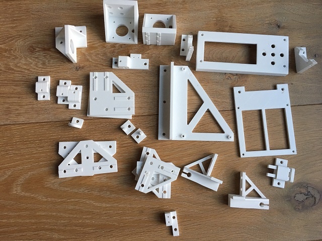

Inmiddels Real PETG binnen. Vooral de eerste laag is een gedoe, hij trek vaak draden van de skirt door zichzelf heen, de eerste laag hecht niet lekker en dan als het hecht dan gaat hij draden trekken. Ik print nu op 245C en een inital layer speed van 10mm/s, dat lijkt nog redelijk te gaan.
Hebben jullie nog winnende settings?

Ik heb dat ook met hd-glass van filaform, heb het bed op 65 graden staan en verschillende temp geprobeerd, blijft een drama. Vage is dat het soms de eerste print wél goed gaat.

Ook @Pixelmagic : Zet je bed eens op 85 graden. Met Hatchbox en Prima PETG blijft dat prima plakken op glas met haarspray.
Eventueel ook je nozzle iets hoger dan je gewend bent van PLA, en een first layer height van .3mm met (in Slic3r in ieder geval) een 150% first layer width.

Bed naar >80 graden deed wonderen. Anders hechtte het niet.
Verder vergelijkbare instellingen als pla eigenlijk. Ben best tevreden met PETG. Ook wel handig dat het wat beter bestand is tegen warmte enzo. Alleen wat kloddertjes her en der omdat het zo enorm plakt, en dus ook aan de nozzle.

Ik heb mijn bed nooit boven de 70 graden staan met Petg. Gewoon zorgen dat de afstand tussen je nozzle en je bed juist is. Dus niet dat hij het plastic erop legt, maar juist een heel klein beetje er tegenaanduwt. Dit in combinatie met haarlak zorgt bij mij voor uitstekende hechting. Ik krijg het niet los zonder het bed af te laten koelen. Ik gebruik een glasplaat voor de duidelijkheid. Die aluminium platen hebben bij mij nooit gewerkt. Ze geleiden wel veel beter de warmte, maar waren nooit perfect vlak. Misschien moet ik maar eens een keer een plaatje vlak laten frezen.

Alle onderdelen om mijn Anet A8 om te bouwen naar een AM8 zijn geprint in PETG wit. Nu de profielen en de schroefjes bestellen.
Afbeeldingslocatie: https://tweakers.net/ext/f/qR0wOwcHHtEoXA5Dupalxelq/full.jpg?nohitcount=1
[ Voor 19% gewijzigd door pipo1000 op 13-08-2017 17:03 ]
