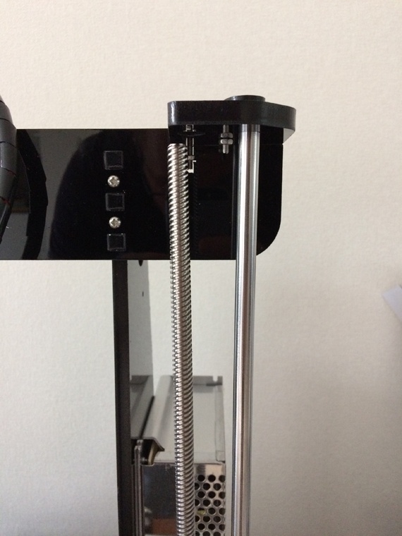

Je hebt de verkeerde video.
Deze moet je hebben:
YouTube: Anet A8-Updated Installation Video-Part1-Updated date: 2016/12/29
Had hetzelfde probleem.

Had ik ook al. Er is inderdaad een nieuwe video. In die nieuwe video wordt ook geen hamer gebruikt om de stangen er in te jassen.

Ik heb de stang gemonteerd in mn accuboormachine :+ machine aan en drukken maar. Draait de stang zichzelf erin.

Later kwam ik erachter dat je gewoon de schroefjes aan de achterkant moest lost draaien om hem soepel erin te schuiven.

Dat werkte bij mij dus echt niet. Zo snugger was ik al, maar helaas.

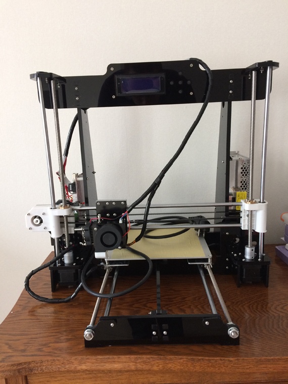

zo hij zit inmiddels in elkaar :)
anet a8 klaar
alleen heeft hij wel een afwijking in de rechter kant, zal hem nog wel weer uit elkaar moeten halen dus :(
anet a8 afwijking rechts

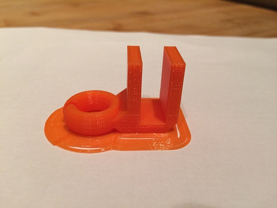

eerste printje :)
anet a8 eerste print

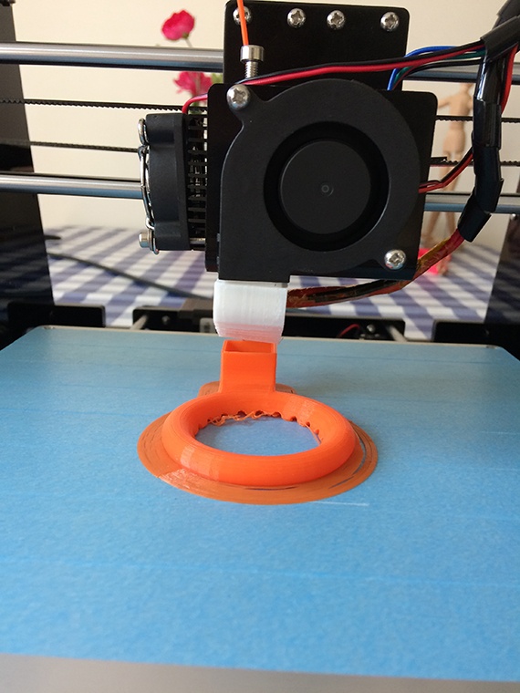

nieuwe en de volgende al in de maak :)
anet a8 volgende print

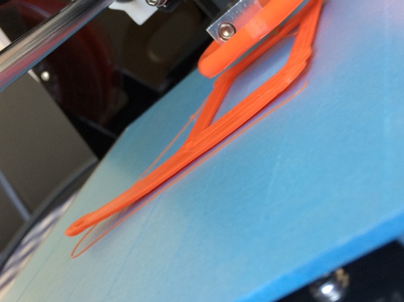

alleen bij de derde doet hij niet zo lief meer, hij laat los van het bed, hele print in de zoep.
Bed temperatuur te laag? of juist te hoog? hij staat op 35 graden
anet a8 print laat los
en ik heb het gevoel dat de eerste laag zo i zo niet zo netjes aanhecht, heb hem 2 keer gecalibreerd en blauwe tesa tape gekocht, of kan die tape maar 2-3 keer mee?

Ik print met pla rond de 75 (komt ook door het glas) met tape zou ik rond de 45-50 doen
en tape gaat idd wat korter mee je zou het ook nog schoon kunnen maken met wat schoonmaak alcohol.
Vette vinger afdrukken hebben bij mij aardig wat prints vernageld voordat ik daar achter kwam.
voor de rest mooie prints :)

Zet je hotbed temperatuur eens op 50 graden. In het begin had ik hem zelfs op 60 graden staan. Vaak heb ik de printsels zo vast zitten op het hotbed dat ik er gewoon een krabbertje of tang bij moet gebruiken.
Tape kan inderdaad vaker mee en vaak vervang je hem omdat hij kapot is of dat hij loslaat en niet meer vastplakt.
Trouwens bij aandraaien van de Z-as moet je opletten dat je niet scroefjes om en om aandraait.Dus niet 1 schroef in één keer dicht draaien, maar eerste en beetje de ene schroef en dan een beetje de andere schroef. dit zorgt ervoor dat je de as niet scheef drukt.

Sinds vandaag ook aan de 3D printer!
Gisteren van iemand een (verkeerd bestelde, nog nieuw in doos) Anet A8 over kunnen nemen.
Inmiddels staat hij zijn eerste testprintje te doen.
Enige puntje met/na de bouw bleek dat de meegeleverde Made-in-China voeding op het labeltje dan wel 20A zegt, maar dat toch echt blijkbaar niet haalt.
In eerste instantie leek alles ok, totdat ik daadwerkelijk wilde gaan printen. Zodra hij begon met voorverwarmen viel de tekst op de display weg, en bleef er slechts een flauwe backlight over. Maar eens een multimeter tegen de voeding gehouden; net iets meer dan 5 volt :(
Vervolgens testbestand aangepast om met een koud bed te printen.
Nu bleeft de tekst wel aanwezig bij de pre-heat, maar wel dimde de backlight wat. Opwarmen langzaam; na minuut of 5 was hij bij de 180C, en begon vervolgens de tekst te knipperen en een steppermotor te tikken. Verder opwarmen ging hij ook niet meer.
Er vervolgens maar een PC voeding aangehangen. Die kan op een enkele _(van de 2 aanwezige) 12V rails 'slechts' 18A leveren, maar nu was de printer met een minuut warm, en staat nu zonder enige issue te printen :D
Bedhoogte moet ik nog even goed naar kijken, en misschien ook naar een glasplaat ipv schilderstape op aluminium. De eerste 2 a 3 layers sleepte hij wat draden mee, en ontstond er een kloddertje PLA op de nozzle. Toch maar even door laten gaan, maar het heeft zich hersteld, en hij print nu nette lagen zo te zien!
