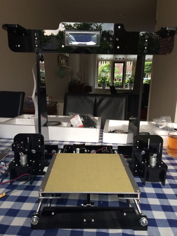

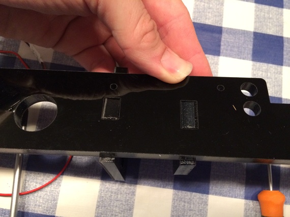

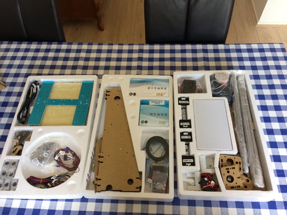

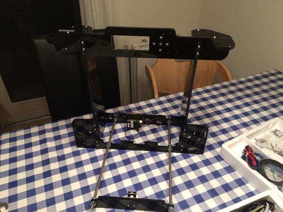

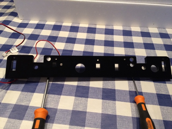

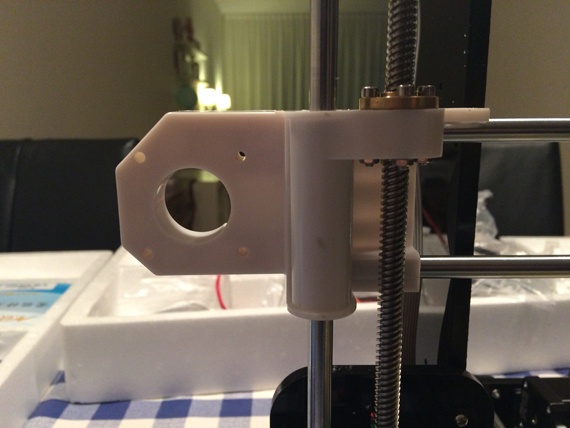

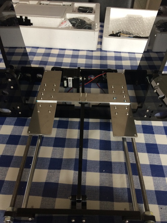

Zoals beloofd, hierbij mijn Anet A8 bouw foto's. Inclusief de eerste afdrukken:
Afbeeldingslocatie: https://i.imgur.com/Ai9As3H.jpg
Afbeeldingslocatie: https://i.imgur.com/cmSjH6o.jpg
Afbeeldingslocatie: https://i.imgur.com/msrXzVW.jpg
Afbeeldingslocatie: https://i.imgur.com/fAcZLhH.jpg
Afbeeldingslocatie: https://i.imgur.com/8GEFapB.jpg
Afbeeldingslocatie: https://i.imgur.com/2xbTvPY.jpg
Afbeeldingslocatie: https://i.imgur.com/SDSzdpa.jpg
Afbeeldingslocatie: https://i.imgur.com/4K3Kr6f.jpg
Afbeeldingslocatie: https://i.imgur.com/QwREzqs.jpg
Afbeeldingslocatie: https://i.imgur.com/GXaATLC.jpg
Afbeeldingslocatie: https://i.imgur.com/RNYS4mM.jpg
Afbeeldingslocatie: https://i.imgur.com/akUrYDI.jpg
Afbeeldingslocatie: https://i.imgur.com/OM9CjXw.jpg
Afbeeldingslocatie: https://i.imgur.com/73emi2v.jpg
Afbeeldingslocatie: https://i.imgur.com/8cYcMea.jpg
Afbeeldingslocatie: https://i.imgur.com/TVV1geX.jpg

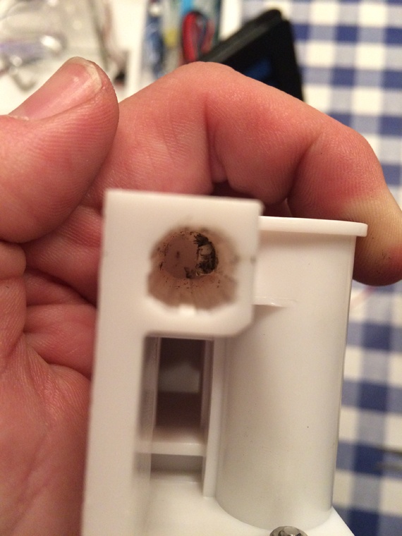

Hier wat foto's:
Afbeeldingslocatie: https://i.imgur.com/889Uefj.jpg
Afbeeldingslocatie: https://i.imgur.com/hA5b3SZ.jpg
Afbeeldingslocatie: https://i.imgur.com/k6gqHga.jpg
En een filmpje van het probleem:
Instellingen: Extruder 220 graden, bed op 80 graden.
Ik zal m'n settings er nog even bij zetten..

toch maar even wat foto's plaatsen :)
tot nu toe kost het best wel wat tijd en loopt helaas niet alles vlekkenloos.
Ben er 2 avonden mee bezig en gaat gestaagd door...
het pakje is gekomen
doos anet A8
hoop spulletjes in een doosje
inhoud A8
Echt DIY, geen gaten onderin de achterplaat... :(
missend gat
achterkant a8
Frame krijgt meer vorm:)
A8 frame
Heatbed erin
slider a8
A8 met bed
Probleem nummer 2, hier past geen stang in omdat er nog plastic in zit, maar weer de boormachine erbij
(recht in het gat, het zwarte stuk)
opstopping A8
onderstaande houder wijkt af van tekening en video, maar ik heb hier ook geen schroeven voor??!! 8)7
A8 motor houder
[ Voor 58% gewijzigd door zoeperman op 26-07-2017 15:55 ]
