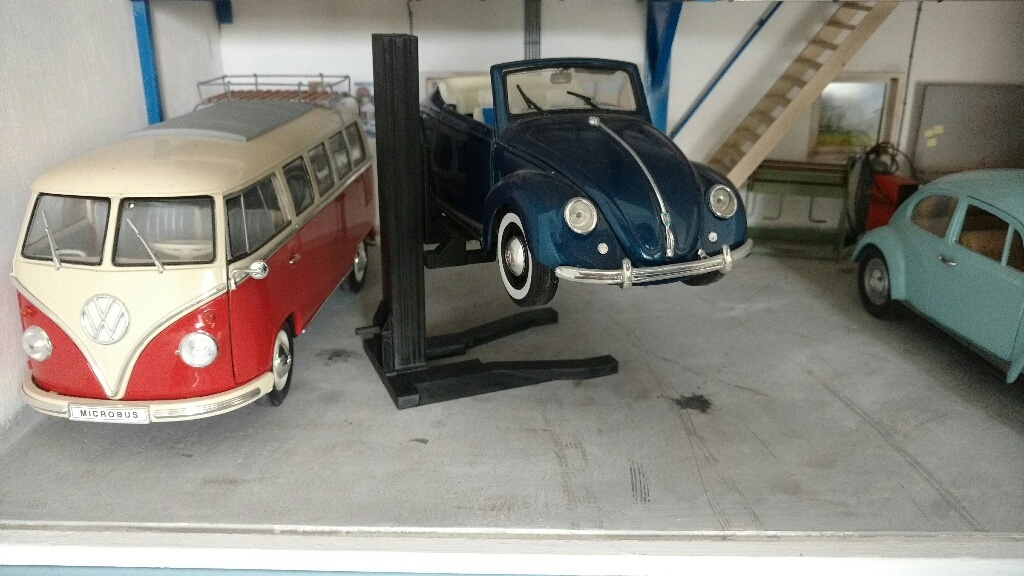

Heb een dingetje geprint waar wat gewicht op hangt/duwt. Nu ben ik bang dat PLA langzaam door gaat hangen. Door tijd/warmte/licht/ouderdom. Of maak ik mij onnodig zorgen?
Het voorwerp zelf is wel stevig (4 perimeters/top/bottom, 40% infill...) maar het buigt wel ietsjes onder last.
Heb ook nog PETG besteld, wellicht beter alternatief? Als ik zo de ervaringen lees print het redelijk zoals PLA, maar beter bestand tegen temperatuur en kracht.
Kom er net achter waarom de print die ik deed met nGen mislukte... hij trok krom en hechting aan het bed met 3dlack was slecht... Zie ik zojuist dat ik het profiel van PLA/HPA had gepakt, dus met temperaturen van pakweg 20 graden lager |:(
En ik al tieren omdat halverwege de print de boel los kwam van het bed :( Daarna gewoon PLA er in gestopt...
[ Voor 32% gewijzigd door _ferry_ op 26-06-2017 22:33 ]

_ferry_ schreef op maandag 26 juni 2017 @ 22:23:
Hangt nogal van de gebruikstempratuur af.
PETG is in principe minder stijf dan PLA, echter krijgt PLA weer sneller problemen bij warmte.
Invloed van andere stoffen erop zal ook anders zijn (waarschijnlijk in het nadeel van PLA).
Kortom nogal een moeilijk te beantwoorden vraag, tenzij je gebruiksomgeving droog, uit de zon en relatief koel is .. dan PLA :+
Hou je nog over de optie .. kun je in het ontwerp nog wat aanpassen zodat je het stijver maakt in de richting van de buiging ?

Okee, dan is het gewoon een kwestie van proberen :Y)
Het is een schaalmodel (1:18) van een autobrug. Met een schaalmodel auto er op. Die auto is deels metaal, redelijk gewichtig, en ik merk dat het PLA wat doorbuigt.
Nu kan ik nog iets sjoemelen door de horizontale stukken net iets dikker te maken dan in de normale schaal (10 procent valt niet echt op) maar verder hoop ik natuurlijk gewoon de originele maten aan te houden en het met voldoende perimeters en infill sterk genoeg te hebben gemaakt.
En als laatste redmiddel zou ik nog een gaatje over de lengte kunnen maken, via de achterzijde, waar ik sterk ijzerdraad in steek en vastlijm.

_ferry_ schreef op dinsdag 27 juni 2017 @ 08:06:
PLA is relatief stijf nog tegenover andere materialen.. je zou NGEN of XT van Colorfabb kunnen proberen..
wat ik echter zou doen is een 4 mm ronding door de brug open laten en dan valsspelen met het doorvoeren van een M3 draadeind en dit opspannen aan beide zijden..
Of een beetje dun staal (zonder voor/naspanning) heel veel gaat helpen is de vraag.
Wellicht dat vooral de hoogte van een balkje wat te vergroten is (oppervlaktetraagheidsmoment vergroten), maar goed ik heb geen beeld van het model :)

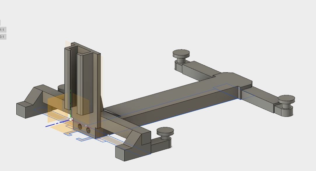

Nou het kan denk ik wel helpen, goed staal zoals een schroef of draadeind buigt weinig.
Constructie onder de auto, waar wat flex in zit is niet zo goed te zien (balkvorm van 16x5,5mm.
Maar hier een plaatje voor de leuk:
Afbeeldingslocatie: https://tweakers.net/ext/f/CzKZqoMK5v1xmcbrFjHPM0Pv/full.jpg
De staande pilaar buigt niet echt, de voet wel een beetje, maar die heb ik later wat aangepast en toen nog wat meer massief geprint.
Ah tis een eenzijdige brug, met hippe auto's :)
Mjah de "lepels" onder de auto zijn inderdaad niet zo goed te zien. En flext dat balkje zelf dan, of scharniert de verbinding aan je pilaar ?

De verbinding naar de pilaar is wel stijf, heb nog flink zitten vijlen om het passend te krijgen, en hem met wat klopjes in zijn "rails" moeten schuiven.
In de revisie dus nog wat meer marge gemaakt, dus niet 2mm breed profiel in een 2mm brede opening moeten schuiven, maar 1,8 in een 2,2.
Ook het profiel nog 0,5mm hoger gemaakt, en 2 gaten er in voor 2,5mm RVS TIG-lasdraad, da's ook vrij sterk.
Gaat vast goed komen:
Net het PETG binnen gekregen, en een sample Ninjaflex. Had al een rol nGen Flex, maar ninjaflex voelt nog buigzamer aan. Ben dus benieuwd of dat goed door de extruder wil, maar het is meer elastiek-achtig, en rekt dus ook wat uit als je er aan trekt. Terwijl nGen meer buigzaam plastic is, prima buigt, maar niet rekt als je er aan trekt.
Is het gewicht van het schaalmodel wel in verhouding? Het lijkt me dat die juist gauw een factor 3-4 zwaarder is op schaal dan het origineel vanwege het gietijzer? :)
Dat zou zomaar kunnen, vooral als je nagaat dat het nu plastic is en geen dikwandige stalen constructie. Gelukkig is dit model nog niet heel zwaar, maar die bus ernaast is nog een stuk zwaarder ja.
(De echte brug weegt net zoveel als de auto zelf in mijn geval :P )
Maar ik heb er wel vertrouwen in dat het met die toegevoegde versteviging sterk genoeg is.
Fillets maken je hoekverbinding ook een stuk sterker :Y)
