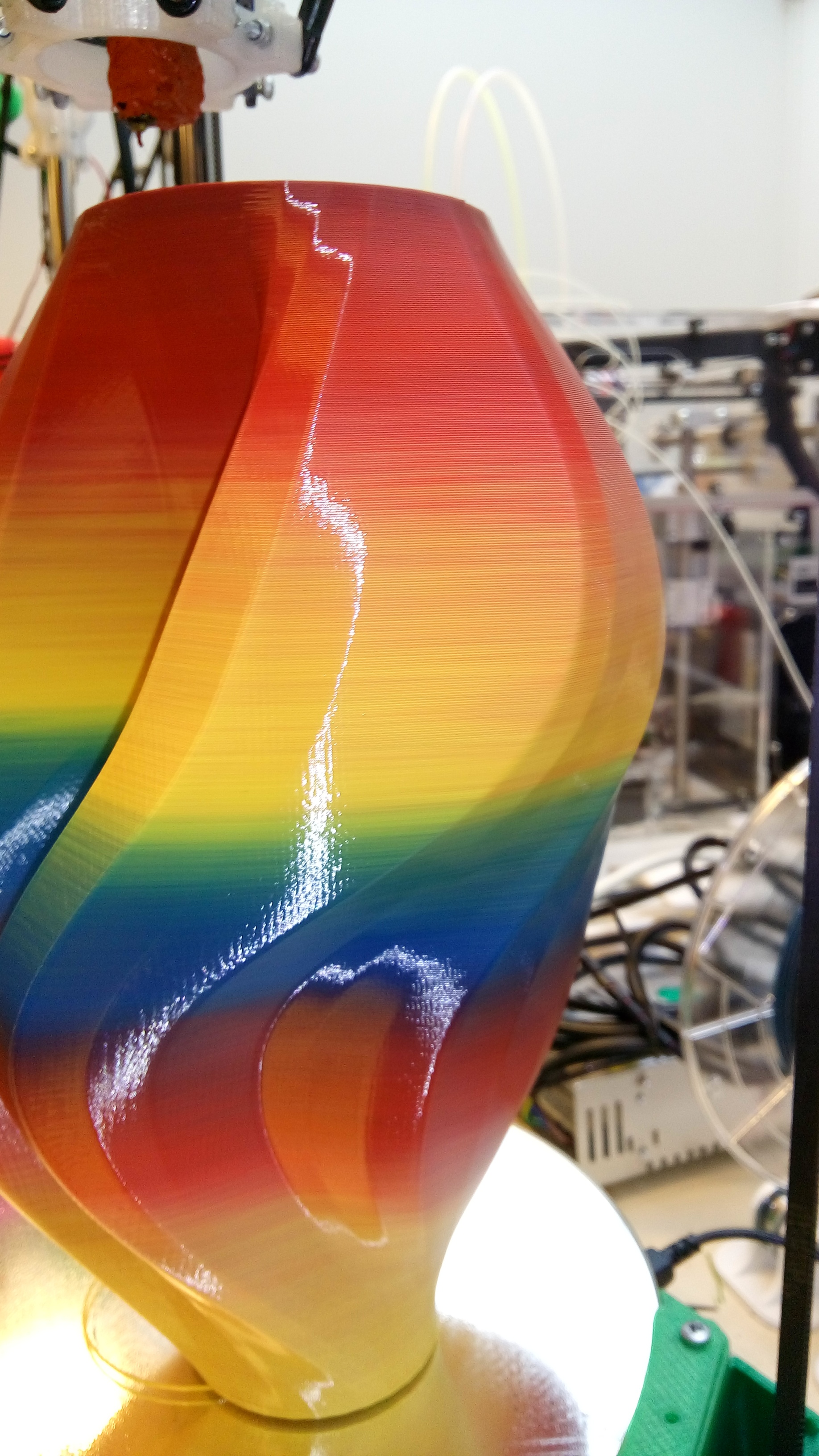

CR10 kan nooit goed printen. Printers waarbij het bed heen en weer gaat zijn sowieso no-go. Foto met me mobieltje van een vaas met 0.5mm layers, dan zie je duidelijk (als je inzoemt en door de kwaliteit van mijn camera heen kijkt) het verschil in layer stacking tussen een delta een wiebel cartesische printer:
Delta tower vase
Zie ook 123-3D voor 3D-printer stuff
