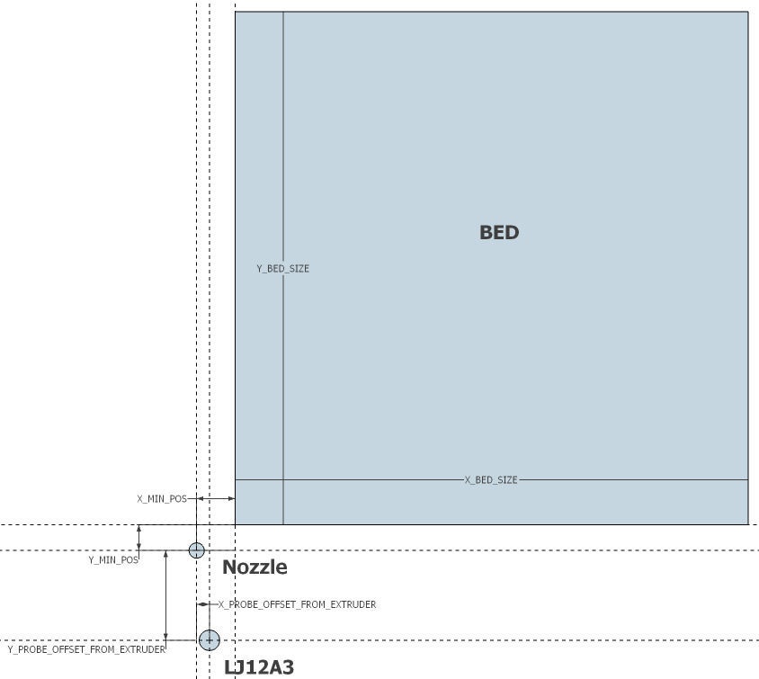

Hallo allemaal
Kan iemand mij uitleggen hoe de afmetingen van het bed en de X Y as ingesteld moeten worden in Marlin 1.1.6 en wat ik moet aanpassen in Repetier-host 2.0.5
Als ik X en Y tegen de schakelaars heb staan dan ziet dit er zo uit.
Afbeeldingslocatie: https://tweakers.net/ext/f/w1XkTRmu5a4OSx2zghCg2ZH8/full.jpg
Nu zullen de maten van A,B en C in de firmware ingesteld moeten worden lijkt mij, welke variable zijn dit in Marlin?
  • Edd
  • Laatst online: 01:22
Edd
DevaZ schreef op maandag 13 november 2017 @ 14:02:
Hallo allemaal
De grootte van je bed kun je instellen met X_BED_SIZE en Y_BED_SIZE. Deze staan standaard al op 200, dus volgens mij goed.
Omdat je extruder buiten je bed valt in de Home-positie zul je de X_MIN_POS moeten aanpassen naar een negatieve waarde. Hierna zul je, als je bijv G1 X0 uitvoert de nozzle boven het bed uit moeten komen.
De B en C stel je in met de X_PROBE_OFFSET_FROM_EXTRUDER en Y_PROBE_OFFSET_FROM_EXTRUDER. Kijk hiervoor even in de Configuration.h. Daar staat uitgelegd wanneer deze positief of negatief moeten zijn. Let wel dat je uit moet gaan vanaf je nozze, dus niet de hoek van je bed.

Super dankje, heb nu eindelijk vorderingen.
Als ik G1 X0 uitvoer en G1 Y0 dan staat de nozzle netjes in het linker onder hoekje. Als ik G29 uitvoer, start de bed detectie met de LJ12 ook links onder in het hoekje op dezelfde plaats waar de nozzle staat met G1 X0 en G1 Y0 tot zover lijkt mij dit goed, echter de bed detectie G29 gebeurt niet over het gehele bed zowel X als Y. De 9x touchdown (Z as) werkt goed maar op de verkeerde plekken.
Is dit ook een variable ?
  • Edd
Edd
Voor welke leveling strategie heb je gekozen? Want het klinkt nu alsof je die nog niet hebt ingesteld en dat er daardoor alleen een G28 wordt gedaan.
Het beste kun je even in de configuration.h zoeken naar @section bedlevel
Hierin staan de verschillende kort strategieën uitgelegd. Even afhankelijk van hoe vlak je bed is (dus niet krom), zou ik kiezen voor AUTO_BED_LEVELING_LINEAR of AUTO_BED_LEVELING_UBL.

Ik start altijd met een G28 daarna G29
#define X_PROBE_OFFSET_FROM_EXTRUDER 5
#define Y_PROBE_OFFSET_FROM_EXTRUDER -20
#define Z_PROBE_OFFSET_FROM_EXTRUDER 0
#define X_BED_SIZE 200
#define Y_BED_SIZE 200
#define X_MIN_POS -35
#define Y_MIN_POS 0
#define Z_MIN_POS 0
#define X_MAX_POS X_BED_SIZE
#define Y_MAX_POS Y_BED_SIZE
#define Z_MAX_POS 180
#define AUTO_BED_LEVELING_BILINEAR
#define GRID_MAX_POINTS_X 3
#define GRID_MAX_POINTS_Y GRID_MAX_POINTS_X
#define LEFT_PROBE_BED_POSITION 15
#define RIGHT_PROBE_BED_POSITION 180
#define FRONT_PROBE_BED_POSITION 85
#define BACK_PROBE_BED_POSITION 180

Hangt de printer aan je PC of OctoPrint? Zodat je een terminal hebt waar je meldingen kan zien?
Ik weet dat ik bij mijn printer de EEPROM heb moeten initialiseren, voordat het bed levelen (UBL) werkte. Maar ik krijg daarvan ook netjes een foutmelding in Pronterface.
  • DevaZ
  • Laatst online: 15-11 20:22
Edd schreef op maandag 13 november 2017 @ 16:37:
Die melding kreeg ik ook.
Heb hem aan de PC hangen met Repetier-host, zit een terminal in. EEPROM_SETTINGS actief en dan M502 M500 M501 en toen was de melding weg maar G29 werkt nu niet meer.

Edd schreef op maandag 13 november 2017 @ 17:18:
De vraag is alleen, wat krijg je in je terminal te zien als je de G29 uitvoert?
Op de Marlin-site staat ook nog documentatie over G29 icm ABL:
http://marlinfw.org/docs/gcode/G029-abl.html
Misschien handig om je config op https://pastebin.com/ te gooien?
Die Marlin link ga ik eerst ff uitspitten.
Zoals ik het nu begrijp klopt onderstaand plaatje en is dit ook de basis voor veel andere instellingen in Configuration.h
Afbeeldingslocatie: https://tweakers.net/ext/f/Yj7vnlaCm2gkU4tjYOaWoxeB/full.jpg

  • Edd
Edd
DevaZ schreef op maandag 13 november 2017 @ 17:58:
Het plaatje klopt inderdaad. Maar er is nog veel meer dan dit te configureren in Configuration.h. Het beste is om het commentaar hierin te lezen.
Ook heb je nog de Configuration_adv.h. Hierin zijn wat geavanceerdere instellingen te doen. Zoals het aansturen van een fan voor het moederbord of dat de fan van de hotend aan/uit gaat bij een bepaalde temperatuur.
