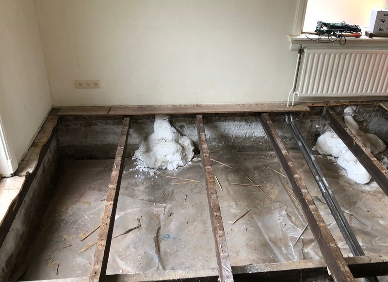

Vandaag een familielid geholpen met het slopen van de houten vloer (komt schuimbeton in met daarbovenop vloerverwarming).
Interessante ontdekking gedaan toen de vloerplanken eraf gingen :P Dit gebeurt er dus als de spouw niet goed dicht is :P Het isolatiemateriaal is aminofoam geloof ik. Soort 'opgedroogd scheerschuim'. Heel licht en verpulvert gelijk in je handen als je het oppakt. Ze gaan het bedrijf nog terug laten komen om de muur bij te laten vullen nadat deze openingen zijn gedicht.
Afbeeldingslocatie: https://tweakers.net/i/FuY1UvsKCgSW41pd_ttfpr-swrc=/800x/filters:strip_icc():strip_exif()/f/image/OnUMPgYf9T2qGyvfDgDWyzCw.jpg?f=fotoalbum_large

@ThinkPad Over aminofoam is het hier de laatste tijd al vaker gegaan…
Maaruh, zo te zien hadden ze al (heel plaatselijk) vloerverwarming met een hele korte hoh afstand. :+ Of waren die buizen geisoleerd?
Niet echt on topic, maar gewoon uit interesse: hoeveel cm schuimbeton komt er in?

ThinkPad schreef op zaterdag 15 april 2023 @ 21:15:
Tnx voor het delen van deze ervaring over aminofoam, iig een UF-schuim zo te lezen/zien.
Als het nu al zo bros is dat het zo gemakkelijk verpulverd, is het niet vreemd dat binnen 10-15 jaar al helemaal spontaan gebeurt, iets dat onlangs voorbij kwam en de leverancier ook toegang....
Tis over ~10 jaar dan wel de vraag welke van de huidige bedrijven bestaan nog om je beklagen dat het al zo snel uit elkaar valt. Ik weet niet welke garantie erop zit, anders ga je die ook nog missen.... kun je weer die knip trekken voor dezelfde gevel....
  • ThinkPad
  • Laatst online: 09:51
@Franciesco Volgens mij komt er iets van 50cm schuimbeton in.
@route99 Ik weet niet zeker of het aminofoam is hoor, maar afgaande aan wat ik erover kon vinden op internet leek dat het beste overeen te komen.

Ik heb laatst ook spouwmuurisolatie laten aanbrengen. Jaren '30 rijtjeshuis met een spouw van ±5 a 6 cm breed. Voor EPS parels gekozen. Ik was tevreden over de uitvoering, maar het viel me op dat ze met één inblaasopening wel erg lang bezig waren met vullen. Toen ik een aantal dagen laten onder de vloer keek zag ik één grote berg met parels liggen. Deze zijn door het oude ventilatiegat naar binnen gekomen. Volgens mij had dat gewoon dicht gemaakt moeten worden. Iemand een idee of dit vaker zo gebeurt en of ik het bedrijf kan vragen dit weg te halen?
Afbeeldingslocatie: https://tinypic.host/images/2023/06/25/photo_5819144434099534924_y.jpeg

@peperthee Dat parels uit bepaalde openingen komen lees je hier wel vaker. Vaak ook uit bv de bovenkant van de spouw. En bij een familielid bleek er een opening in de meterkast te zitten waardoor daar een boel parels naar binnen kwamen.
Dus ja, het komt vaker voor.
Je kunt het bedrijf zeker vragen het weg te halen en het gat te dichten, al is dat zelf lijkt me ook prima te doen. Dat is aan jou.
Wel zou ik nu ook controleren hoe de verlijming van de parels is: zitten ze goed aan elkaar geplakt?

Bij nader inzien lijkt het een flinke berg van iets van 2 meter breed? Dan zou ik het ze denk ik laten weghalen/ophalen. Want dat is wel heel veel afval, even aangenomen dat ze goed verlijmd zijn en dus niet goed herbruikbaar zijn.

@peperthee als dat jouw kruipruimte is, lekker laten zitten?
Weghalen betekent dat de opening weer vrijkomt en er wellicht meer uit gaat verzakken.
Melden zou ik zeker doen, misschien hebben ze een oplossing die je nog niet zelf bedacht.

Franciesco schreef op zondag 25 juni 2023 @ 13:36:
Klopt, het is best een hoop. Ik heb op een andere plek zelf al wat opgeruimd, dat waren ongeveer 5 vuilniszakken vol. Dit een stuk meer, en ik kan er met de stofzuigerslang ook niet bij. Neem aan dat het niet direct kwaad kan, maar het is ook niet zoals het hoort. Ga het isolatiebedrijf toch maar vragen om hulp vragen hierbij.

@peperthee uit nieuwsgierigheid: hoe is de verlijming van de parels?

Ja daar ben ik ook wel benieuwd naar, in het verleden gebruikte ze wel hars, tegenwoordig hoorde ik iets in de trend van aardappel zetmeel, vandaar denk ik dat je ook eps parels ook overal terug ziet.

  • peperthee
  • Laatst online: 17-11 21:51
JJmac schreef op zondag 25 juni 2023 @ 23:17:
Opzich redelijk OK verlijmd, de berg zelf is deels losse parels, deels stukken die verlijmd zijn. Een stuk dat verlijmd is knijp je overigens wel makkelijk weer fijn tot losse parels. Het is ook niet zo dat deze parels uit de spouw gerold zijn. Ze hebben de spouw volgeblazen, maar aangezien het oude ventilatie kanaal niet gedicht was zijn ze daar eerst doorheen gerold tot ze bepaalde houvast vonden aan die opgebouwde berg. Ik heb niet het idee dat de parels in de spouw verzakken of er uitrollen wanneer die berg wordt weggehaald.
  • JJmac
  • Laatst online: 09:40
Zou het even in de gaten houden, zelf zou ik het gat dichten. De losse parels verwacht ik dat het zich gaat verspreiden.

In 2016 zijn er hier van de zwarte parels in de spouwmuur gespoten. Vandaag kwam ik thuis en zag ik een hele berg in de tuin liggen. Via het klepje op het ventilatierooster van de afzuigkap die drie jaar geleden is verwijdert is dus een hele berg parels uit de spouwmuur gevallen. De klep maar even met ducktape dicht gezet.
Zou dit voor de algehele isolatie veel negatief effect hebben? Denk dat ik een redelijke vuilniszak aan parels heb opgeruimd, op totaal 110 meter geïsoleerde muur.
En heeft iemand de gouden tip om de muur dicht te zetten. Als ik de klep van het ventilatierooster open zet dan regent het parels :-) dus even rustig het rooster weghalen en een nieuwe dichte variant monteren wordt een uitdaging .
2016 zeg je, dan zou je nog garantie moeten hebben, vraag het bedrijf eens en laat je door hun eens informeren, zou ik ook even kijken als je boven een open spouw hebt.

Vandaag isolatiebedrijf gesproken, zij willen uit coulance nog de isolatieschil herstellen nadat de muur weer dicht is. Dus even opzoek naar iemand die dat kan doen.

koentjuh schreef op donderdag 29 juni 2023 @ 20:32:
Normaal gesproken zou er een buis moeten zitten in de spouw die de lucht naar buiten stuurt ipv de spouw in. Deze zit er niet begrijp ik? Als je een buis in het gat naar buiten plaatst en daarop het ventilatierooster monteert zouden de parels moeten blijven zitten.

peperthee schreef op vrijdag 30 juni 2023 @ 09:46:
Klopt, maar drie jaar terug is de afzuigkap weggehaald en daarmee ook de buis in de spouw, aangezien van binnen de muur dicht gezet is en netjes gestuct. Toen is er denk ik onvoldoende gerealiseerd dat hierdoor op termijn de isolatie kon gaan zakken en via het rooster aan de buitenkant in de tuin terecht kwam :+

koentjuh schreef op vrijdag 30 juni 2023 @ 08:52:
Nou dat is toch een mooie service, nu zorgen dat alles ook dicht is, dus een extra rondje zolder - vliering en de kruipruimte. Bedenk net heb zelf een warmte camera geleend om te kijken hoe de spouw er uit zag, misschien is dat ook nog een optie kunnen ze het direct alles in één keer bijwerken.
