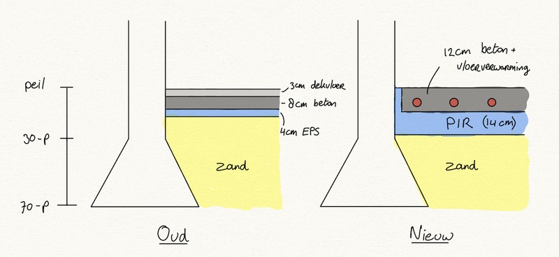

Beste allemaal,
Wij zijn bezig met de verbouwing van ons net gekochte huis uit 1880 welke volledig is gerenoveerd in 1985. De volledige vloer op de begane grond (96m2, aangelegd 1985) gaat eruit ivm de slechte isolatie en de wens om vloerverwarming aan te leggen. De oude vloer ligt zoals hieronder weergegeven direct op zandbed.
Afbeeldingslocatie: https://tweakers.net/i/dBVA54Nf_CXcsnoJRQOJrLpfMRk=/800x/filters:strip_icc():strip_exif()/f/image/wUdnAH5ADHuPz5s7lhD7jLvg.jpg?f=fotoalbum_large
Voor de nieuwe situatie ben ik van plan om 14cm PIR platen te gebruiken (met PE folie onder en bovenop de isolatie) en hierop een gewapende betonvloer te storten van 12cm waarin de vloerverwarming verwerkt zit. Ik zit er aan te denken om deze ruwe betonvloer gewoon te egaliseren met egaline om de afstand tot de vloerverwarming te beperken (ja ik weet dit systeem zal hoe dan ook relatief traag zijn).
Nu zit ik toch te twijfelen tussen XPS en PIR als isolatie, gezien de hoge R waarde van PIR per cm (scheelt weer graven en afvoeren zand) en de hogere druksterkte van XPS (175kPa vs 300kPa). Maar nu is de vraag, is de hoge druksterkte van XPS wel zo noodzakelijk, want anders dan de betonvloer zal een keuken en wat meubels de isolatie niet zoveel belasten?
En zijn er eventueel nog andere tips?
Alvast bedankt voor het meedenken!

Voor de toepassing in een woonhuis is PIR voldoende sterk. XPS kies je pas voor in je garagevloer bijvoorbeeld, als je er een auto oid op wil parkeren. Of als je een brandkast in je huis gaat plaatsen :D

Vloerverwarming in een constructieve vloer vind ik altijd een slecht idee. Als er iets met de verwarming is moet je de constructie slopen. Doe het in de afwerklaag zou ik zeggen.

D-e-n schreef op vrijdag 14 oktober 2022 @ 23:49:
De afwerklaag moet je in dat geval toch ook slopen? Is in beide gevallen een drama lijkt me..

Ik heb liever een stabieler systeem en in mijn geval werkt de betonvloer dan als een buffer, waardoor het misschien langer duurt voordat ie is opgewarmd maar ook langer duurt voordat ie weer afkoelt. Dit is dus ook de rede dat ik onder het beton wil isoleren omdat ik dan geen dekvloer nodig heb. Vvw zal ook middenin het beton liggen dus afstand tot eindvloer valt mee, al moet er idd meer massa opgewarmd worden. Dit was dus een beetje mijn logica ;)

Ik zou nooit vloerverwarming in je constructievloer leggen. Het opwarmen ervan duurt veel langer want je vloer is veel dikker. Veel langer opwarmen = veel hoger verbruik (gas/stroom). Het is veel minder efficient.
Ik zou 10cm beton storten en dan een afwerkvloer (zandcement of andryhiet) vloer van 2,5 a 3cm. In je afwerkvloer je vloerverwarming leggen.

Mikeloz schreef op dinsdag 1 november 2022 @ 23:44:
Een betonvloer leg je in principe neer voor decennia of langer. Daar moet je geen afbouw elementen in verwerken die in principe een veel kortere levensduur hebben.

Zwaluwstaartplaten op isolatie op zand? Begrijp ik dat goed?
Zwaluwstaartplaten zijn bedoeld om op bijvoorbeeld een houten balklaag te leggen zodat je er een dun betonvloertje op kan storten voor vloerverwarming en/of tegels, niet als vervanger van een (schuim) betonvloer
Je hebt nu eigenlijk geen constructieve vloer.
Mee eens. Nog nooit gehoord dat er een zwaluwstraatplaat op een zandvloer gelegd wordt.
Dit lijkt mij niet stabiel genoeg en zal op termijn gaan scheuren.

Het lijkt me dat dat wel meevalt. OK, het is een wat gekke toepassing.
Maar als het op houten balklaag kan, dan waarom niet op een ondergrond die overal steun geeft? De zwaluwplaat werkt dan als dure wapening.

De vloer wordt overal ondersteunt, dus een dikke vloer is niet nodig. Er staan ook geen muren oid op. De vloer heeft alleen als taak om puntlasten over een groter oppervlak te verdelen.
Wat is er erg aan als er vloerverwarming in de constructieve vloer ligt? Mocht de vloerverwarming ooit vervangen moeten worden, dan kan er alsnog een dekvloer in tenkoste van 2.5 cm hogere vloer.
Tip: Neem beton met vezelwapening. Dan hoef je ook geen (nu erg dure) staalmatten te nemen, en de vloer wordt ook nog sterker (volgens de leverancier tenminste). En als die gaat scheuren, zijn het veel meer kleine onopvallende scheuren, ipv 1 grote.
Je kiest een systeem om de vloeverwamingsbuizen te fixeren, beton met vezels erover, netjes glad afwerken, egaline om het perfect glad te maken en klaar is Klara.
Wel goede vleorverwarmingbuis nemen die tegen een stootje kan (Bv. Uponor)

Een betonvloer op isolatie spreidt ook de belasting op de isolatie platen. Dit spreidt helemaal niks. Het is alsof je underlayement platen op isolatie legt.
Maar als de afwerkvloer dan direct op het beton ligt, is het toch thermisch gekoppeld? Het opwarmen duurt dan nog langer dan zonder die dekvloer.
Van het thermische aspect heb ik geen verstand. Ik vind het vooral vanuit de constructie bekeken een slecht idee. Je moet constructie en afbouw bij voorkeur scheiden. Het is alsof je een radiator instort in een betonwand.
Ik vind dat er vaak maar moeiljik wordt gedaan over dit soort vloeren.
Dat heet vakkennis. Dat mensen hier om advies vragen is heel erg leuk (ik doe het zelf ook als ik ergens over twijfel waar ik niet genoeg kennis van heb) maar dan kan het zijn dat de pro's probleempunten herkennen waar de leek niet aan denkt.
En daarom moet je vloer aan bepaalde eisen voldoen.
Ga je dan het bovenste deel van je betonvloer er eerst afschrapen om de oude vloerverwarming eruit te halen? Succes daarmee.

het is alsof je electra, gas of water leidingen in beton gegoten zijn ;)
het kan prima en wordt al jaren gedaan. het wordt een probleem als het samen met ventilatie, electra etc een erg groot aandeel wordt in de vloer, dat is echter niet heel vaak bij de beganegrondvloer.
vanuit bepaalde thermische uitgangspunten is het een goed idee. net zoals het vanuit bepaald esthetisch oogpunt een goed idee is om ventilatiekanalen in te storten.
