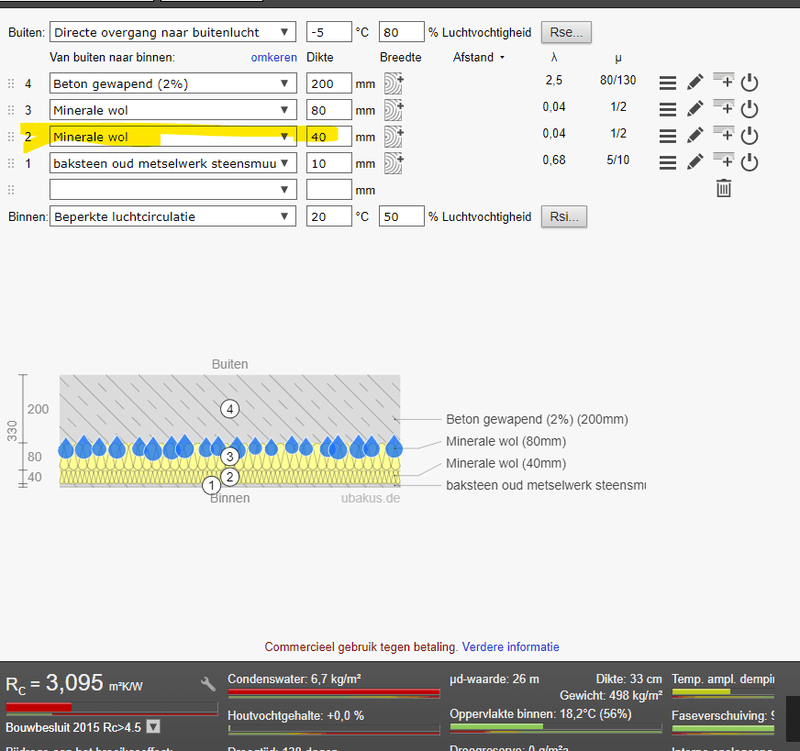

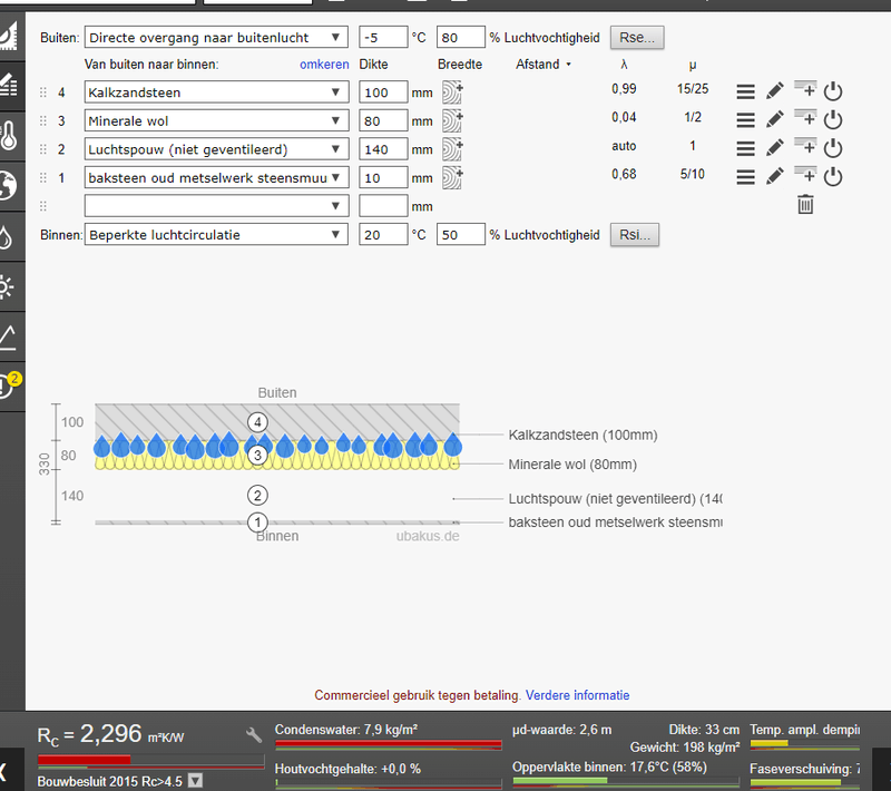

  • radeoxx
  • Laatst online: 11:40
Na een tijdje mee te hebben gelezen in dit topic wil ik jullie mede-tweakers om advies vragen.
Situatie:
- Hoekwoning bouwjaar 1991
- Uitbouw bouwjaar 2001
Huidige Rc waarden:
"Oude" muur (1991) huidige situatie:
Afbeeldingslocatie: https://tweakers.net/i/xAMBkxV_CxUtJlF5Jvx8OnZxuJ0=/800x/filters:strip_exif()/f/image/qq1UwQvFXd3yT8PQHzLCmH9t.png?f=fotoalbum_large
"Oude" muur (1991) mogelijk nieuwe situatie bij opvullen spouw
Afbeeldingslocatie: https://tweakers.net/i/TyDfKTX8H9R7tWJSOW48QoJb_gQ=/800x/filters:strip_exif()/f/image/Zj8ucqRMTPlO39w8HcJ0CvS7.png?f=fotoalbum_large
Uitbouw huidig:
Afbeeldingslocatie: https://tweakers.net/i/Fv1Q8pTv_9Y1MB9bjiSrRLC7rzk=/800x/filters:strip_exif()/f/image/XSEYPIX4kCGe9yqlH72NjbYP.png?f=fotoalbum_large
Uitbouw na eventueel opvullen spouw:
Afbeeldingslocatie: https://tweakers.net/i/E3N5SpF9DVE685Ir8adiHj2j9mM=/800x/filters:strip_exif()/f/image/Tg12uzhNRLu6s0teNMVhX7we.png?f=fotoalbum_large
Vragen
- Moet ik bij een woning van 1991 kiezen voor 'baksteen oud metselwerk steensmuur' aan de binnenzijde? Die heeft namelijk een slechtere waarde dan "massieve baksteen 2000kg/m3 DIN 105".
- Wat zouden jullie doen? Wel of niet laten na-isoleren? En indien wel: met welk materiaal?
- De gevel van de hoekzijde is gesitueerd op het Westen.
- Ik weet niet of de luchtspouw geventileerd is of niet. Ik vermoed van wel? Er zitten wel van die ventilatiegaten in de muur. Welke optie moet ik dan selecteren in Ubakus.de?
Afbeeldingslocatie: https://tweakers.net/i/IopevfxPKkI5eJxnao5TmYQH7ZE=/full-fit-in/4000x4000/filters:no_upscale():fill(white):strip_exif()/f/image/Z1ILxV1FDq58XYtbT4GJ0agD.png?f=user_large
Maandag komt de firma Lammertink Isolatie de boel bekijken en inspecteren. Maar ik zou wel graag goed voorbereid willen zijn zodat ze me geen onzin kunnen verkopen. En ik weet dat er hier op Tweakers enorm veel kennis aanwezig is, en je moet gewoon echt je research zelf doen tegenwoordig doen.
[ Voor 14% gewijzigd door radeoxx op 31-03-2023 16:49 ]

radeoxx schreef op vrijdag 31 maart 2023 @ 16:45:
Werp het balletje een volgende keer iets eerder op.... dan nemen we elkaar wat eerder mee in het proces dan een paar dagen voor een bedrijf komt....
Dat geeft je meer tijd om over de zaken die voorbij komt na te denken, want het handigste is dat je toch zelf inzicht krijgt in wat je exact ziet/hebt. Een paar foto's en je verhaaltje zijn een mooi begin, maar vaak blijkt dat maar een deel van het verhaal als wij door gaan vragen. En dat doorvragen kost nu eenmaal tijd.... en die is nu beperkt....
Alvast een begin: Het belangrijkste van die steen is dat ie niet waterdampdicht geverfd of geglazuurd mag zijn.
Heb je de voorwaarden van gevel na-isolatie al opgezocht bij je research?
Lees dit eens door:
https://www.milieucentraa...sparen/spouwmuurisolatie/
Vraag: Het hoofdgebouw heeft een buitenmuur van beton en binnen van stenen... is dat echt zo of toch andersom?
[ Voor 21% gewijzigd door route99 op 31-03-2023 17:40 ]

route99 schreef op vrijdag 31 maart 2023 @ 17:34:
Lees dit eens door:
Dankje voor je reactie
Maandag komen ze idd kijken, maar ik hoef dan natuurlijk nog geen knoop door te hakken. Ik hoor gewoon aan wat ze te zeggen hebben en kan hun voorstel dan mooi erbij zetten in dit topic. Maar ik ben het wel met je eens hoor, ik had dit natuurlijk ook een week eerder al kunnen posten. Dankje voor de tip.
Tja de steen. Het is zoals op bovenstaande foto. Lijkt me niet geverfd of geglazuurd toch? Hoe kan ik dat als leek ontdekken? Of is het gewoon zoals ik denk dat het is, het is niet geverfd en het voelt niet alsof er een glazuurlaag op zit? Maar ik zou niet precies weten hoe je dit ontdekt.
Ik heb inderdaad de site van milieucentraal doorgenomen. Er zal rekening gehouden moeten worden met ventilatie van de kruipruimte, daarvoor zullen er dus voorzieningen moeten worden aangebracht. Verder lijken de voorwaarden in orde - maar moet het bedrijf even checken of de spouw niet vervuild is, en of er dus genoeg ruimte is.
Overigens vind ik het wel bijzonder dat ze aangeven dat je bij een Rc waarde van 2,5 niet verder hoeft te isoleren.
En inderdaad, de buitenmuur is inderdaad steen en de binnenbuur beton. Scherp gezien!
Wat zal nu een handige vervolgstap zijn. Kunnen bovenstaande waarden die ik in de tool heb ingevoerd kloppen? Het is in ieder geval een 20cm gewapend betonnen muur, maar ik weet verder niet of het de 1 of 2% wapening is. Scheelt ook weer wat in de Rc. En qua bakstenen weet ik ook niet welke het dus precies zijn.

  • Franciesco
  • Laatst online: 09:51
Franciesco
@radeoxx de buitenmuur van 10mm? Dat zal een foutje zijn. En een luchtspouw van 14cm?
Het lijkt me handig om nieuwe Ubakus tekeningen te maken waarbij dan ook meteen de buitenkant in Ubakus ook daadwerkelijk de buitenkant is.

Franciesco schreef op vrijdag 31 maart 2023 @ 19:24:
Buitenmuur 100mm (kalkstandzeen). De binnenmuur (van de uitbouw) loopt gelijk aan de binnenmuur van de rest v/d woonkamer. Buitenmuur loopt ook gelijk. Het is ook alleen een stukje uitbouw van de begane grond die op die kalkstandzeen buitenmuur rust.
Maar ik zal de Ubakus tekeningen opnieuw maken, maar het is dus alleen omgedraaid, de rest klopt. Rc-waarden veranderen ook niet geloof ik.

  • Franciesco
Franciesco
@radeoxx in je Ubakus tekening staat 10mm baksteen, niet 100mm. Dat is ook duidelijk aan de verhoudingen te zien: die kloppen niet.

NEOeo schreef op vrijdag 31 maart 2023 @ 22:05:
Ene kant is zuidoost andere kant noordwest. Beide kanten is de bovenverdieping geschilderd.
Een open spouw? Wat is dat? Hoe kan ik daarachter komen?
@Rzaan dampopen verf zou geen probleem vormen volgens de verkopers.
Zo’n beetje alle oudere huizen hebben een open spouw. Dat zie je als je een pannetje boven de spouwmuur optilt.
Noordwest is wel enigzins nat. Overheersende windrichting in NL is ZW.
Correct. Aangepast. Dank voor de oplettendheid.
route99 schreef op vrijdag 31 maart 2023 @ 19:39:
Dunne steenstrips .. ? *O*
@radeoxx Type steen en beton maakt iets uit, maar marginaal op het totaal.
Zoek in je bestek op welke steen je hebt..... of vraag het op. Daar ben je zelf verantwoordelijk voor.... wij moeten het met een foto doen waarvan ik denk het is geen probleem... maar dat vind ik geen correctie manier van werken. Het gaat bij dit soort zaken om feiten, stel het is wel verkeerd dan zijn de poppen aan het dansen als het mis gaat... dat wil je niet, dus neem je verantwoordelijkheid en zoek het goed uit op basis van onze input.. bijv in het bestek van het huis?
Van een Rc 2,5 maar 3 of iet meer is maar weinig, klopt. Het is voor huizen na 1990 altijd veel lastiger om een grote slag te maken in isolatie dan voor een huis van 1970 waar geen isolatie in zit.
Om bij 2,5 een significant effect te krijgen zou je toch minimaal naar 4 of 5 willen gaan. Tuurlijk zijn alle kleine beetjes ook mee genomen, maar in verhouding kost dat meer en levert minder op. Soms kan het net genoeg zijn om het comfort net naar een iets prettiger niveau te tillen zonder meten de verwarming aan te hoeven zetten.
Wil je voor het hoofdgebouw een hele grote klapper maken is van binnenuit isoleren een andere optie, maar dat gaat wel ten koste van ruimte verlies. Tis wel een voordeel: Je kunt het vaak zelf doen... mits je weet hoe het moet.
Dank.
Snaba schreef op vrijdag 31 maart 2023 @ 21:56:
Het type baksteen is wel geschikt voor spouwmuurisolatie. Toch raad ik het vrijwel altijd af om spouwmuurisolatie toe te passen bij een jaren 90 woning. Er zit al isolatie in en in de meeste gevallen heb je ongeveer 2 cm luchtspouw over. Dit betekent dat er maar 1 type materiaal geschikt is en dat is UF schuim. Dit wordt overigens verkocht onder verschillende namen, afhankelijk van de fabrikant.
2cm UF schuim doet niet veel met je energiebesparing, ook heb je minimaal 5cm nodig om in aanmerking te komen voor subsidie. Er wordt vaak gezegd dat alles 100% lucht- en tochtdicht wordt maar dat klopt niet helemaal. UF schuim heeft namelijk altijd enige vorm van krimp.
Uiteindelijk moet je zelf de keuze maken of de kosten opwegen tegen de geringe besparing en dat is een keuze die niemand voor jou kan maken behalve jijzelf.
Een aantal zaken waar je voor moet waken/opletten tijdens de inspectie:
1. Er worden gaten in het voegwerk van de muur geboord om de spouwbreedte op te meten. De duimstok gaat in de muur tot er weerstand is. Daar trek je dan 10cm vanaf want dat is de muurdikte. De overige cm's geven de spouwbreedte aan. Helaas gebeurt het vaak dat ze net iets te ver doorschieten met de boor zodat de duimstok er verder in gaat en er meer vrije ruimte wordt gemeten dan dat het werkelijk is.
2. Soms gaat de duimstok in de bestaande opening die ook zichtbaar zijn op de foto die je plaatste. Dit is geen correcte manier om de spouwbreedte te meten omdat het bestaande materiaal rondom de opening aangevreten is. Hierdoor meet je ook meer vrije ruimte dan wat er daadwerkelijk zit.
3. Laat je niet wijs maken dat UF schuim je bestaande wol weg drukt en je daardoor 4 tot 6 cm winst behaalt. UF schuim heeft nagenoeg dezelfde waarde als je bestaande isolatie. Je effectieve winst zal daardoor nooit meer zijn de enkele cm's die beschikbaar zijn.
Dank. Ik ga er op letten!
Hierbij de nieuwe tekeningen in Ubakus.
Hoofdbouw huidig
Afbeeldingslocatie: https://tweakers.net/i/YvNMY-X7XOVUbZcms9rZimc6aVU=/800x/filters:strip_exif()/f/image/1jjfj3UOhyFxnrcYJe0aS8r2.png?f=fotoalbum_large
Hoofdbouw na eventuele opvullen spouw
Afbeeldingslocatie: https://tweakers.net/i/TLe_PgpdWdEzwD-YAyvHtYnuoI0=/800x/filters:strip_exif()/f/image/CI4LaRkpsbeb20M8SDo3YAzY.png?f=fotoalbum_large
Uitbouw huidig
Afbeeldingslocatie: https://tweakers.net/i/7DfQt4RRD8JtT0LCh_3-MidHQCQ=/800x/filters:strip_exif()/f/image/CVNnFWWzr1QmSAliNLgq6g8C.png?f=fotoalbum_large
Uitbouw na opvullen volledige spouw (waarschijnlijk niet echt realistisch, maar is wel alleen BGG 2 muren)
Afbeeldingslocatie: https://tweakers.net/i/8HZITQ6Db871Zkabmc7o8_ivCQM=/800x/filters:strip_exif()/f/image/8XHA9tEsldNmbpvJYAhqsAl4.png?f=fotoalbum_large
De muren lopen dus gelijk aan zowel de binnenzijde en buitenzijde. In de uitbouw (2001) is er kalkzandsteen gebruikt. Volgens de tekeningen maar 100mm. Vandaar dat er meer spouw aanwezig is. Tot wel 14cm lijkt het zelfs. Het is ook maar alleen de begane grond.
Ik ben benieuwd waar ze mee komen.
