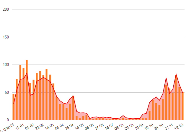

Scheelt me wel jaarlijks 450M3 gas.

Terugkomend op dit verhaal; de spouwmuur isolatie lijkt zijn vruchten af te werpen. In de gang, zoals ik verwachtte, merkbaar warmer(minder koud) ten opzichte van eerder, en qua stookkosten toch al snel 20% minder per graaddag dan vorig jaar 8)
Voor het gevoel is het wel wat kouder in huis. Waar eerder de verwarming vrij vaak aansprong en je dus continue stralingswarmte hebt van de radiatoren is die tussentijd een stuk groter geworden waardoor je de temperatuur merkbaar voelt zakken wanneer de radiatoren afkoelen. Ben snel geneigd om de verwarming een halve graad hoger te zetten.
i7 4790k; 12GB ram; Asrock Z97 Extreme4; 1080ti;

Ik heb contact gehad met de isolatiespecialist. Of het allemaal klopt heb ik mijn twijfels over.omdat ik dit tegenkwam: http://www.rvo.nl/subsidi...ergiebesparing-eigen-huis
Hoe kan ik dit overzicht interpreteren?
[ Voor 16% gewijzigd door MarcoHoorn op 05-12-2016 21:48 ]

  • Tehh
Wij hebben halverwege maart 2016 onze spouwmuur laten isoleren met minerale wol (ongeveer hetzelfde als minerale wol toch?). De meeste partijen kwamen uit op 110m2-130m2, maar dat waren allemaal van die jonge 'verkopers'. Pluimers kwam op circa 100m2. Was in prijs niet veel goedkoper maar gaf wel een veel beter gevoel. Niet zo'n typische verkoper waarvan je er 13 in een dozijn hebt. Ik meende dat de prijs iets van € 1700 was.
In verbruik scheelt het best wel, circa 20%, zie afbeelding.
Gasverbruik 365 dagen
De rode lijn is onze doelstelling, die staat op 1.800m3 en daar blijven we onder.
Voor isolatie was onze doelstelling 2.200m3 maar dat hadden we waarschijnlijk niet gehaald.
Overzicht begint op 21 december, toen was het ook al zo warm.
Ook mooi is het mini piekje te zien in augustus, toen was het even 15 graden ofzo (dik koud zeker als je uit 30+ nachttemperatuur komt).
Overigens valt er nog wel e.e.a. te winnen. Van veel tot weinig effect: We hebben nog meerdere koudelekken in de keuken (uitbouw), dak is onvoldoende geïsoleerd, benedenverdieping heeft nog van dat oude dubbel glas of enkel glas (voordeur & toilet), de voordeur sluit niet goed en de klep van de open haard sluit ook niet goed.
