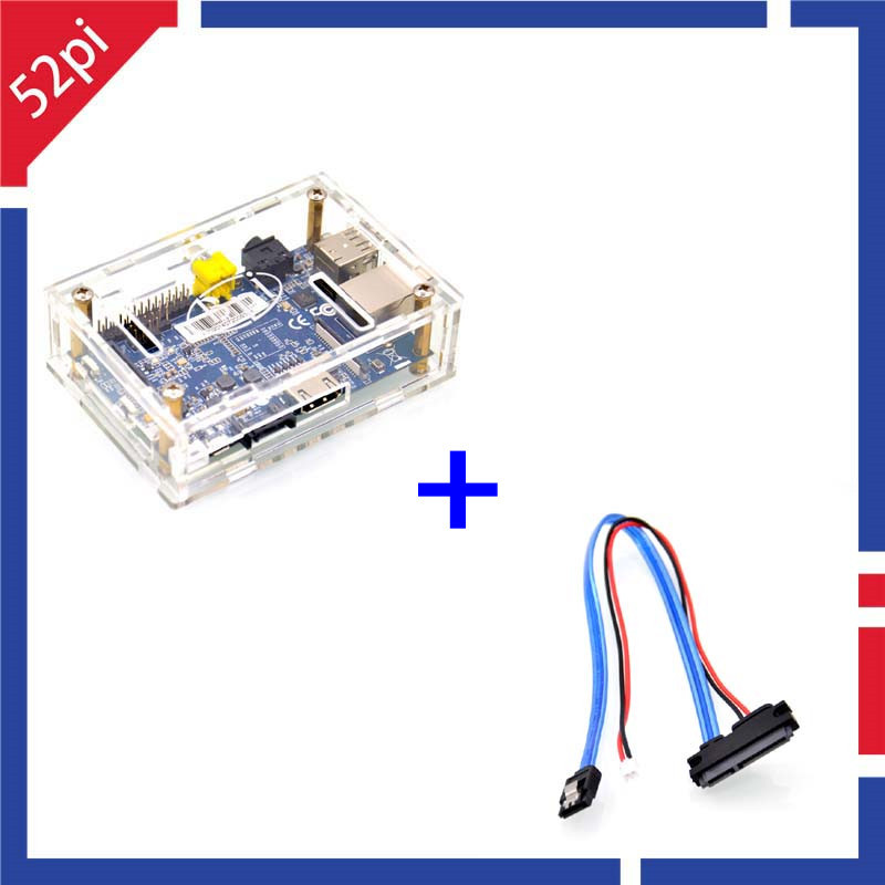

De energiezuinige server bij uitstek:
Afbeeldingslocatie: http://i.ebayimg.com/00/s/ODAwWDgwMA==/z/xLMAAOSwYGFUxbRl/$_57.JPG
http://www.ebay.nl/itm/Ba...-SATA-Cable-/221761117545?
Kan tot 2 TB 2,5" (laptop) schijfje aan op een adapter van 5V 2A.
Op het moment van dumpen van de BPI-M1, kost een pi met behuizing en een satakabel ongeveer € 37,50, omgerekend van $ 42,90
[ Voor 11% gewijzigd door Harry_Sack op 15-10-2015 14:16 ]

Harry_Sack schreef op donderdag 15 oktober 2015 @ 12:28:
Allemaal leuk en aardig, maar dat ding gaat geen 100 MB/s over je netwerk drukken. Of wel soms?
[ Voor 20% gewijzigd door Verwijderd op 15-10-2015 19:13 ]
hier wat benchmarks van de banana pi: http://www.htpcguides.com...banana-pi-pro-benchmarks/ geen 100MB maar wel een stuk meer als de raspberry
