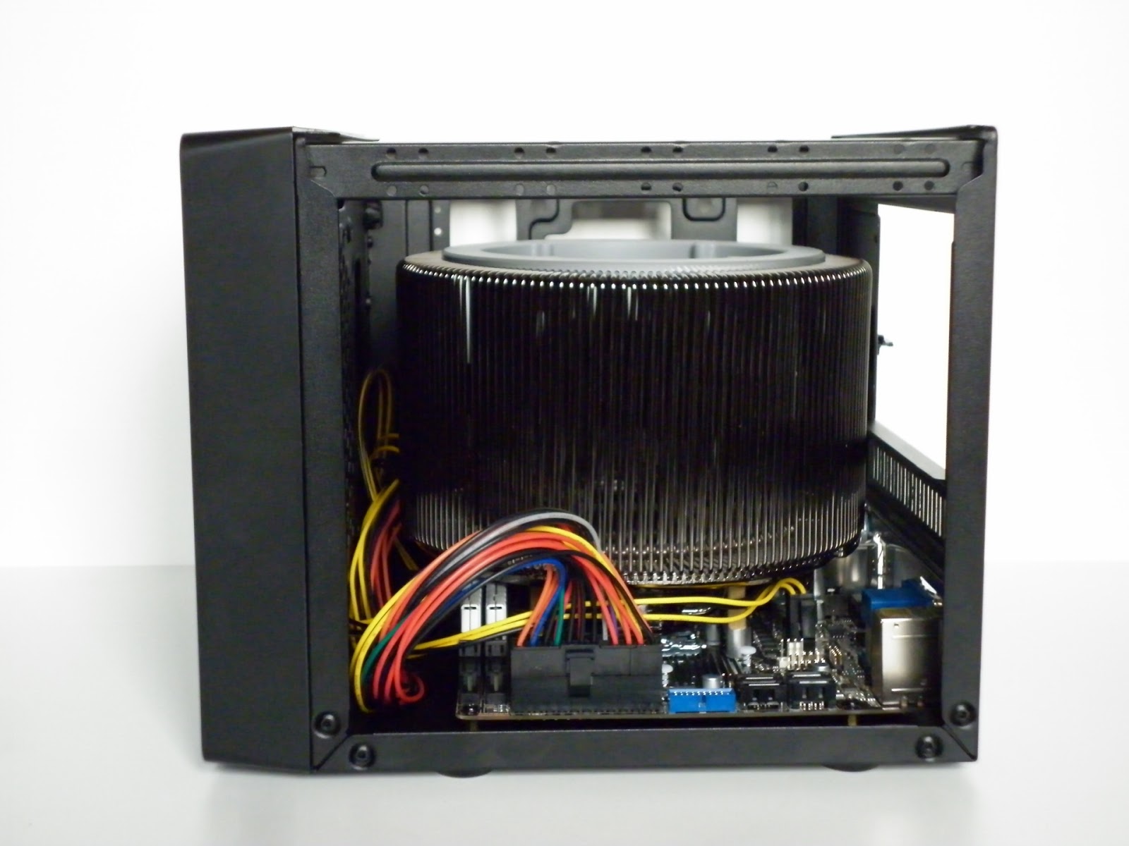

Ik ben op dit moment bezig om een combi van een "NAS" en een mediaserver(en speler) samen te stellen. Ik heb http://tests-produits-fanless.blogspot.fr/ dit even bekeken, worden wel leuke handreikingen gedaan.
Wat gaat ie doen?
  • Fileserver(documenten, foto's, films)
  • Webservertje, intern
  • Misschien iets met domotica ter aanvulling van mijn Vera
  • Plex Server
  • Muziek Server voor een nog aan te schaffen Yamaha versterker
Wat is voor mij belangrijk:
  • Betrouwbaar, in de zin van degelijke hardware
  • Stil(misschien passief?)
  • Transcoding Plex Server, dit moet hij ook op hogere bitrates op z'n slofjes kunnen doen.
  • hardware-ondersteuning voor H264 en H265
  • Weinig warmte productie/stroomverbruik bij idle
Het ding krijgt van mij een 4TB WD Red voor storage, hoofdzakelijk films en wat iso bestanden van software. Games e.d. heb ik wel via steam. Mijn documenten e.d komen hier ook op, deze backup ik naar een externe locatie. Dus niet belangrijk voor mij om raid te hebben.
Optioneel
Ruimte voor een blu-ray speler
Hardware support virtualisatie
Niet belangrijk
Wifi, is namelijk gigabit bekabeld.
Waar ik nog over twijfel:
OS, ik neig naar windows 10 professional, goede ervaringen mee inmiddels qua snelheid, support, betrouwbaarheid. Echt spannende server taken heb ik volgens mij niet dat ik voor windows server zou moeten gaan.
Alvast bedankt!Keuze 1
#ProductPrijsSubtotaal
1Intel Pentium G3258 Boxed€ 67,90€ 67,90
1ASRock H81TM-ITX R2.0€ 74,90€ 74,90
1Cooler Master Elite 110€ 36,95€ 36,95
1Nofan CR-95C Copper - Passive€ 92,70€ 92,70
2Kingston KVR16S11S8/4€ 21,40€ 42,80
1Samsung 850 EVO 250GB€ 93,74€ 93,74
Bekijk collectie
Importeer producten
Totaal€ 408,99
Keuze 2:
1Intel Core i5-6400 Boxed€ 194,70€ 194,70
1ASRock H170M-ITX/DL€ 98,20€ 98,20
1Nofan CR-95C Black Pearl - Passive€ 103,50€ 103,50
1Kingston HyperX Fury black HX424C15FBK2/8€ 49,-€ 49,-
1Samsung 850 EVO mSATA 250GB€ 101,58€ 101,58
Bekijk collectie
Importeer producten
Totaal€ 583,93
Iemand die hier op wil schieten? >:)

De passieve koeler lijkt me best duur. Past hij wel?
Zo te zien is er een 12cm ventilator in de front. De ventilator van de voeding blaast wel uit, maar die moet de hoek om voor uitstuwen. Daarnaast zijn er nog twee kleine ventilatoren aan de zijkant. Als je deze zijventilatoren gebruikt worden, raakt de luchtflow verder verstoord. Zonder het systeem getest te hebben, lijkt het me geen stil systeem met 5 ventilatoren (1 front, 1 grote boven, 2 kleine zij, 1 voeding).
De locatie van de tweede 12 cm ventilator zoals die hier is weergegeven klopt niet, want daar zit de voeding. Ik denk dat de grote ventilator aan de bovenkant zit.
Ik neem aan dat je de voeding al hebt.
Skylake is nog niet rijp voor zuinig en betaalbaar. Jammer genoeg heeft Intel gekozen om eerst met gamer spul te beginnen. Alle basisonderdelen zoals moederbord, cpu en geheugen zijn daardoor nog duur. Zuinig is het wel, maar vooralsnog heb ik nog geen bruikbare idle power test gezien van bijvoorbeeld B150.
Ik zou toch nog naar een andere kast zoeken met een betere airflow. Ook als die er niet zo mooi uitziet. ;)

Een 148mm hoge cooler in een kast die niet mer dan 78mm ruimte heeft gaat niet passen niet 8)
Neem je de fractal dan is er niets aan de hand (max 160mm), maar is alsnog de vraag of je met een goede cooler met fan niet beter uit bent.
Voor de Elite 110 zult een andere low-profile CPU cooler moeten uitzoeken :D

@mrmrmr
Is idd ook duur, ik wou dit eigenlijk gaan namaken alleen zie net dat die voedingen reteduur zijn.
Ventilatoren als die erin zitten, ben ik voornemens deze te verwijderen.
Als voeding had ik deze in gedachten.
http://www.streacom.com/products/nano150-psu/
Tja goedkoop is de skylake variant zeker niet, Optie 1 zou ook wel toereikend moeten zijn gok ik?
@Mars Warrior
http://tests-produits-fan...eur-et-petit-boitier.html
Hier hebben ze de CRC-95C NoFan in de Cooler Master Elite 110 dus zou moeten kunnen.
CM 110
Hoogte 208mm
Breedte 260mm
Diepte 280mm
Volume 15,14L
Fractal Node 304
Hoogte 210mm
Breedte 250mm
Diepte 374mm
Volume 19,64L
Gewicht 4,9kg
Het gaat om de hoogte toch?

Van de Streacom Nano150 ken ik geen meetwaarden, maar van de pico zijn deze meetwaarden opgegeven. Ergens zag ik dat een waarde van 87% wordt opgegeven. Dat is niet zo hoog voor zo'n voeding. Je moet erbij rekenen dat de adapter ook een bepaalde efficiÃĢntie heeft, het is niet direct vergelijkbaar met een gewone ATX voeding.
Ik heb op de Franse site gekeken die je aangaf. De koeler neemt een groot deel van de ruimte in beslag en het laat een gat open waar de ATX voeding uit zou steken.
Afbeeldingslocatie: http://3.bp.blogspot.com/-p_Jwy-VftWw/VgAololX8UI/AAAAAAAAc20/aFsG51AybRQ/s200/14.jpg
Je hebt dan een ventilator nodig voor het gat. Het voordeel is dat de luchtdoorstroming recht van voor naar achter gaat, door de koeler. Er is wel wat case modding nodig voor de bevestiging.
Ook een nano150 voeding moet worden gekoeld als het wordt belast, hij steekt uit het moederbord.
Afbeeldingslocatie: http://3.bp.blogspot.com/-_u5qi8oh_oE/VgAolq_uWTI/AAAAAAAAc2w/tJdJq24cItw/s1600/12.jpg
Let ook op de hoogte van de SODIMM's.
Of de cpu voldoende is voor transcoden kunnen anderen beter zeggen.

Dat van die hoogte van de so-dimms zal ik even opletten :)
Maar als mijn beperkte Franse taalkennis het goed heeft, dan is die PC van hun toch helemaal passief?
Ze hebben de cooler ook getest, zonder enige fan
Afbeeldingslocatie: http://www.overclock3d.net/gfx/articles/2014/05/21170224632l.jpg
Echter dit was op een AMD A8-5600 met een tdp van 100W, de Intel Pentium G3258 doet 53W
De Intel Pentium G3258 doet een 4000 PassMark, voor een 1080P 10Mbps transcode ben je 2000 Passmark nodig, in theorie zou hij dus wat "over" moeten hebben.

Geheugen is 30mm hoog volgens klik zou het geheugen max 32mm mogen zijn. Ik voorzie dus geen problemen op dit gebied.
De mogelijkheid van deze koeler op het gekozen moederbord moet ik nog even controleren. Al met al lijkt het mij voor een 365 euro niet gek :)
"92mm 360 degree radius of space measured from the centre of the CPU socket" --> dat moet ik nog maar even uitzoeken.

sander817 schreef op dinsdag 13 oktober 2015 @ 20:04:
De fractal design kast heeft een grote 140 mm fan, zou dat voldoende zijn icm standaard koelblok van de g3220 zonder bijgeleverde ventilator?
Ik heb het zelf eens zo gedaan:
Afbeeldingslocatie: http://static.tweakers.net/ext/f/yxLp01uBHsWtC6l6SxvohcO5/full.jpg
Links is de kast honeycomb uitlaat, dan wat ruimte, en daarna een ventilator aan een koeler bevestigd.
Dit i5 Sandy Bridge altijd-aan systeem is vrij koel, maar het heeft geen langdurige volledige belasting.
Functioneel modden kan ook helpen. Als blijkt dat langdurig transcoden de cpu/koeler te heet maakt zou je een cilindervormige geleider (een koker dus) kunnen maken van warmtebestendig plastic. De rest van de kast wordt ook gekoeld omdat de lucht vanuit de kast door de koeler wordt getrokken.
Andersom kan ook, de kastfan trekt lucht via een koker door de koeler. De kunst is dan om zo weinig mogelijk lucht langs de koeler aan te zuigen.
