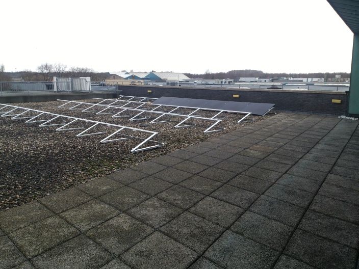

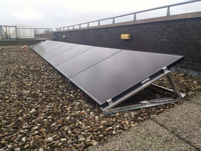

Afbeeldingslocatie: http://i1065.photobucket.com/albums/u397/Bart_Marcelis/project%20zonnepanelen/zaanzon-plat-dak-instructies-12-310x310_zps2f66e0c7.jpg
Hardware:
- Panelen: Ik denk aan (6x) 260 – 280 Wp panelen met een goede efficiëntie. De Yingli Panda serie leek mij wel aardig, puur op basis van gevoel, prijs en populariteit. Suggesties zijn uiteraard welkom. Zag ook 300/320 Wp panelen, maar die zijn behoorlijk aan de prijs.
Het totale Wp vermogen zal dan ergens tussen de 1.560 en 1.680 zijn.
- Omvormer: advies nodig voor mijn toepassing.
- Groepenkast is nieuw en kan ik eenvoudig aanpassen om een eigen groep met eventueel een eigen ALS te creëren. Slimme meter hebben we al, geregistreerd op slimmemeterportal.nl
- Paneelsteunen: Ik denk aan deze KLIK , hierop passen twee panelen achter elkaar in landscape. De hoek is wel 10 graden, wellicht dat dit te weinig is?? Wie kan hier iets over vertellen. Wat is de aanbevolen hellingshoek?
De panelen zullen ongeveer voor gedurende een uur niet allemaal zonlicht hebben. Er is wat schaduw tussen 12 en 13 uur. Moet ik hier rekening mee houden met optimizers, schaduwmanagement o.i.d.??
Installatie ga ik zelf doen, mede om de kostprijs te drukken en daarnaast lijkt het leuk om zelf te doen. Het platte dak is goed bereikbaar om dergelijke installatie veilig te plaatsen. Budget is maximaal: € 2.500,-
Hopelijk heb ik een goed beeld geschept van wat mijn plan is. Het doel in deze is om met de beschikbare situatie (beperkte m2) toch een mooi resultaat te krijgen en hiermee misschien wel de helft van ons totale verbruik uit de zon te halen. Is dit haalbaar? Alvast bedankt voor jullie reacties.
PV; 4.050kW op Z-W, 1.215kW Z-O, douchen met Auer Edel Eau 200L , verwarming met Vaillant VWL 55/6

Ik denk dat je opbrengst aardig te lijden heeft onder de ochtend schaduw van je huis. Daarnaast zie ik ook een aantal bomen...
Een zonneschans is een prima idee voor een beperkte ruimte. Hiervoor schijn je ook goed terecht te kunnen bij http://www.aluminiumshop.nl/aluminium/zonneschans Ik zou wel voor minimaal 15° helling of meer gaan. Een hellingshoek 35° is ideaal, maar niet gebruikelijk voor een plat dak opstelling, omdat je dan (veel) meer ballast moet toepassen. Dus als je dak het niet aan kan, zul je een lage hellingshoek moeten nemen.
Persoonlijk zou ik vanwege de schaduw perikelen en het beperkt aantal panelen voor Enecsys DUO omvormers gaan (SMI-D480W-60). Hierop kun je twee panelen parallel aansluiten. De Yingli Panda is een paneel met een prima prijs/prestatie verhouding. De 300Wp panelen zijn meestal ook een stuk groter. Wil je meer opbrengst, dan kun je ook nog prima twee panelen op je schuine dak monteren op west (past waarschijnlijk dan niet meer binnen budget).

zuid is niet het belangrijkste, maar secundaire voorwaarde.
het aantal uren zon is belangrijker. (oke zuid is dan al gouw in het voordeel.)
ik twijfel bij het zien van de bomen en het huis of boven op dak geen betere plek is.
uit eindelijk wil je 3000kWh opwekken.
dat doe ik met mijn oost-west ongeveer ook.
(jij zult waarschijnlijk een hogere opbrengst hebben als ik, gezien je locatie.
dus je kunt wat minder Wp gebruiken als ik)
maar dat valt nog net iets boven je budget. (al gouw 3500-4000 euro)
ik zou rustig beginnen met een steca500 of soladin600 (ruim onder de helft van je budget)
heb je ook nog geen aparte groep nodig en is makkelijk aan te leggen.
en zo te installeren op het platte dak.
dan kun je het eens rustig aankijken (en binnen no-time heeft het virus je te pakken en wil je een uitbreiding >:) )

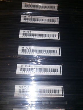

antonboonstra schreef op donderdag 12 december 2013 @ 12:21:
Ik zit even te kwijlen :9~ Hier op het werk zijn onderstaande materialen binnengekomen, welke binnenkort op ons kantoorpand worden geplaatst.
En ze zijn begonnen met de montage
Plaatsing Solar Frontier op Flatfix
  • thunder7
  • Laatst online: 08:12
thunder7
houten vaas/schaal nodig?
Ze leggen eerst de panelen en daarna de ballast?
hout-nerd - www.hetmooistehout.nl of www.houtenschalen.nl
  • ericplan
  • Laatst online: 14:09
ericplan
5180 Wp PV
Ik vind het nog altijd vreemd dat flatfix geen verbindende strip heeft aan de voorzijde, dus de lage kant van het paneel.
A'dam PVOutput
  • antonboonstra
  • Laatst online: 14-10 13:18
antonboonstra
8815Wp | WP | Tesla | Zero
thunder7 schreef op dinsdag 07 januari 2014 @ 15:17:
Je zult toch eerst de kabels moeten vastmaken, voordat de ballast er op kan. Daarnaast staat het aardig in de luwte door het muurtje rondom.
ericplan schreef op dinsdag 07 januari 2014 @ 15:23:
Op zich mee eens, maar als je zo'n Solar Frontier paneel in handen hebt gehad... het aluminium frame is volgens mij minstens dubbel zo dik als bij een standaard paneel (bijv. ET Solar). Zwaar gebouwde panelen die echt wel onderdeel van de constructie zijn. Zie je trouwens ook wel in het gewicht terug. Een Yingli Panda paneel van 1,63 m2 weegt 19,5 kg. Een Solar Frontier van 1,23 m2 weegt 20 kg :o
[ Voor 9% gewijzigd door antonboonstra op 07-01-2014 15:30 ]

antonboonstra schreef op dinsdag 07 januari 2014 @ 15:26:
Solar frontier is een dubbel glas paneel, je kunt er ook op lopen.vandaar dat ze ook zwaarder zijn per m2 (ik heb het afeglopen maanden veel gedaan, eerste keer is het wel vreemd)
Meeste andere panelen hebben een glas voorkant een een kunststof backsheet.
Maar wat mij opvalt is dat ze OP de kiezels staan, hoop niet dat er iemand komt keuren, dan kan je opnieuw beginnen.
Maar je hebt gelijk over de ballast, die plaats ik ook achteraf, al laat ik het niet graag leeg staan als ik weg ga, zeker met de wind van de laatste maanden.
En wat betreft die stripo aan de voorkant, is echt niet nodig, er staan er 10.000 + op flatfix. zolang je de ballast en zijkappen netjes plaatst niks aan de hand.
[ Voor 20% gewijzigd door Andre1973 op 07-01-2014 16:11 ]
