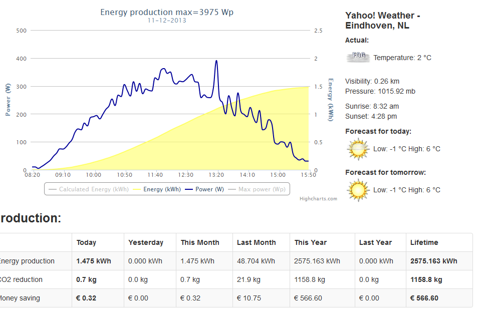

Hoeveel mag de spanning op een donkere dag als dit inzakken?
Ik hoorde mijn effekta de hele tijd klikken en dacht laat ik eens gaan kijken. Soms zie ik een spanning van 310 volt en dan ineens zakt ie weg naar 120-130 volt om weer wat heen en weer te schieten.
Gevolg een voortdurend klikkende effekta en een melding AL05 under voltage...
Of zou er ergens een MC4 verbinding problemen hebben ?
EDIT:
ondertussen even gemeten. Spanning vanaf het dak is 345 V zo stabiel als een huis. Omvormer defect ?
EDIT:

Als je heel zware bewolking hebt, is dit helemaal geen vreemd gedrag.
Ik zie hier hetzelfde gebeuren onder zulke omstandigheden. (ook effekta)
Wat er gebeurd:
De effekta krijgt 300+ volt vanaf het dak, en probeerd dit op het net te zetten.
Op het moment dat ie schakeld, gaat ie de panelen belasten, waardoor de spanning instort.
Bij niet voldoende licht zakt ie zover weg dat ie onder de startspanning komt en weer afschakeld.
Op dat moment zie je de spanning weer oplopen en begint het riedeltje opnieuw.
De spanning die je gemeten hebt is onbelast, die zit al heel gauw op 300 zeveel volt.
Dus ik vermoed dat je omvormer nog gewoon heel is

Mbt gisteren, weer een zeer donkere dag:
Op het Omnik Portal staat helemaal niets, geen balk dus in de opbrengstgrafiek, maar ze hebben wel wat opgebracht, ik meen op z'n minst toch 0,2kWh. Misschien storinkje op het portaal? Andere Omnik-klanten iets geks gezien? Of heb ik niet goed gekeken op de omvormer? Lijkt me sterk dat er 0,0 is opgebracht. Vandaag doet ie het uiteraard wel goed, Mr Blue Sky is terug (please tell us why you had to hide away for so long?).
En als ik terug kijk zijn 4 en 5 december leeg? Wel raar, niet erg stabiel portal?

Het portal lijkt wel stabiel te zijn, probleem zit eerder in het doorsturen van de gegevens.WoudseHoeve schreef op dinsdag 10 december 2013 @ 13:30:
Een systeem van een neef van mij heeft ook een omnik, die begon pas om 14:12 met loggen start waarde 1075W, kan niet goed zijn.....
Mijn ouders hadden aan het begin bijna wekelijks dat de logging niet meer op de site te zien was, na een software update op de Omnik was alles verholpen
Net even gekeken, de portal lijkt nu inderdaad niet stabiel te zijn, de (android) app werkt in ieder geval wel.

Vandaag had ik ook problemen met het portal, er is geen opbrengst van 8 en 9 december te zien. Ik was niet de enige met problemen, zie http://www.omnik-solar.com/faq/showthread.php?tid=958.Casper de Boer schreef op dinsdag 10 december 2013 @ 14:19:
Hier geen probleem, alle data klopt nog en geen uitval vandaag.deejeebv schreef op dinsdag 10 december 2013 @ 19:30:

Wat een klote mist.
Ik kwam er gisteren bij een meting achter dat mijn opbrengst al enkele weken niets meer had opgehaald. Na een reset (van de pvlogger) werkte het weer.
Dit was het bedroevende resultaat van vandaag (oost+west)

Volgens het KNMI is het morgen weer een mooie dag. Probeer eens String 2 en String3 los te halen en weer aan te sluiten (harde reset van die MPP's). Of de omvormer zelf hard resetten (AC onderbreken). Of de beschaduwde panelen gedurende 2 seconden volledig afdekken (ladder of met een lange stok + "poezendekentje"). Het lijkt erop dat Piko's schaduwmanagement niet perfect is. Zijn er geen firmware updates beschikbaar?
Wat betreft schaduwmanagement had databeestje wel een omvormer die er in zijn ogen goed mee om kon gaan. Vraag databeestje maar even. (@Proton_:
[ Voor 11% gewijzigd door Dre op 11-12-2013 23:02 ]
Bypasses gaan pas werken als de omvormer een stroom wenst te onttrekken die de cellen zelf niet kunnen doorlaten, omdat er te weinig licht op die cellen valt. Er moet nog wel voldoende 'push' zitten elders in de string om die stroom er door te willen 'persen'.WoudseHoeve schreef op woensdag 11 december 2013 @ 15:25:
SCHADUW is nu toch wel erg duidelijk.
String A doet gewoon 2600 W en de twee andere strings komen niet boven de 172 W.
En dat door een smalle rand schaduw over de onderste panelen ..... grrrr
Zouden de BYPASS diodes nu nit moeten weken?
Ik zit in precies hetzelfde schuitje, maar heb dat destijds ook theoretisch weten te modelleren.
1. Het is helder, dus de beschaduwde panelen zijn extra donker t.o.v. de andere.
2. Het effect treedt bij veel cellen op exact dezelfde wijze op.
3. Je hebt kennelijk zeer goede cellen, een I-V curve die een zeer horizontaal gedeelte kent, dus een grote Q-factor.
In de totale spanning-vermogens curve zitten 2 duidelijke MPP-pieken, nl
één bij geringe stroom (behorend bij de donkere cellen, maar nog wel een relatief hoge stringspanning omdat alle cellen gelijk of meer dan die minimale stroom kunnen leveren en die 0.7V per cel leveren), en
één bij een relatief forse stroom (en lagere stringspanning), horende bij alleen de zonnige cellen, minus het verlies over de 4x3? by-pass diodes, minus de uitval van alle beschaduwde panelen in dit geval.
Dus
U-string = totaal aantal cellen * 0.7 V of
U-string = aantal zonnige cellen van de volledig zonnige panelen * 0.7 V minus 12*1 V voor de bypass diodes.
De waardes zijn bij benadering
Deze twee spanningen liggen erg ver uit elkaar en de omvormer onderzoekt niet beide mogelijkheden.
De omvormer is de dag begonnen met veel schaduw, en/of begint vaak/altijd met een hoge spanning, geen stroom, en vindt een P-maximum dat hoort bij de beschaduwde cellen. Continu even proberen rondom dat werkpunt, en ja, dan is het dat. Die omvormer proeft nooit eventjes een flink eind daarvandaan, en vindt het andere werkpunt niet. Er zijn tegenwoordig omvormers die van tijd tot tijd een grote sweep doen, maar in de praktijk kost dat vaak ook weer opbrengst en is niet alijd nodig. Dat had in dit geval wel een oplossing kunnen zijn.
Je kunt het best in de wintermaanden die onderste panelen even helemaal afkoppelen! Tenminste bij helder weer. Is het bewolkt, dan heb je dit effect niet. Extra kabels naar binnen en afhankelijk van de weersverwachting de grote string of de verkleinde inzetten?

Je kunt die onderste 4 panelen ook aan een apart omvormertje hangen zodat niet de hele string in de wintermaanden inzakt.WoudseHoeve schreef op woensdag 11 december 2013 @ 16:58:
Als de onderste 4 panelen van een string zouden worden "gebypassed" door de diodes zou de string op 3/4 van het max vermogen moeten draaien ~2000W ip 2600W maar ze doen maar 170 W. Dus ze "bypassen" niet. Er blijft voldoende spanning overstaan om ze in sper te houden.
Bespaart je een hoop werk.

Als de omvormer een MPP spanning zou pakken van circa 4*30 volt lager dan zouden de bypass diodes alsnog activeren. De Kostal Piko is daar echter niet goed in.WoudseHoeve schreef op woensdag 11 december 2013 @ 15:25:
Hier de spanningen van de strings : ( Als de bypass diodes werken zou je lagere spanningen verwachten....)
De log plot is van gister ....
De foto van vorig jaar ...
De spanningen van nu net ....
Op het duitse PV forum heb ik wel gezien dat als je nu de omvormer in en uit schakelt deze waarschijnlijk wel het juiste punt vindt (deze doet dan de opstart MPP scan en vindt deze dan wel).
Probeer de omvormer nu dus eens uit en aan te zetten en kijk dan nog eens.
Correct, door de kortstondig sweep verlies je in principe opbrengst, daar ga ik niet tegenin. De hoogte daar kan je wel heel erg lang over argumenteren, maar ik draai het even om.Verwijderd schreef op woensdag 11 december 2013 @ 22:27:
Stelling:
"Het verlies in opbrengst zonder MPP scan is nu veel groter dan het verlies met MPP scan op jaarbasis"
De meeste fabrikanten geven een verlies op jaar basis van 1-2% ten opzicht van een niet beschaduwde situatie. Uiteraard is die 1-2% een wassen neus, met schaduw is dat een veelvoud aan verlies, dus ik snap dat gemorrel over die procenten niet.
Als je het verlies in opbrengst kan reduceren van -90% (172 Watt ipv 2600 Watt) naar -30% ((2600*3rijen)/4rijen) ~= 1950Watt
